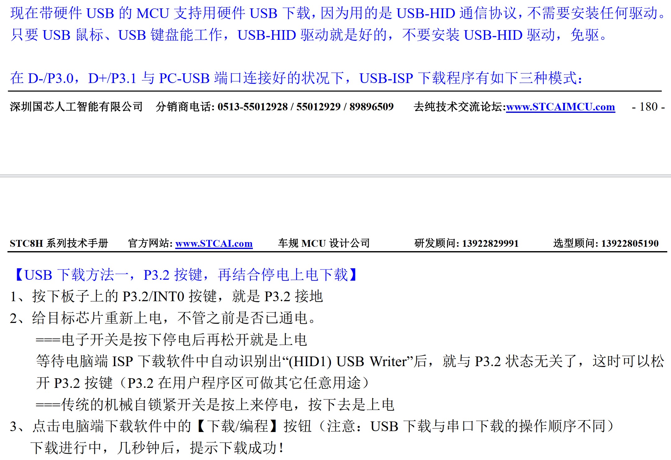

USB-HID下载,【P3.0/D-, P3.1/D+】 不能接到其他地方
另外严格按照下面的说明:
