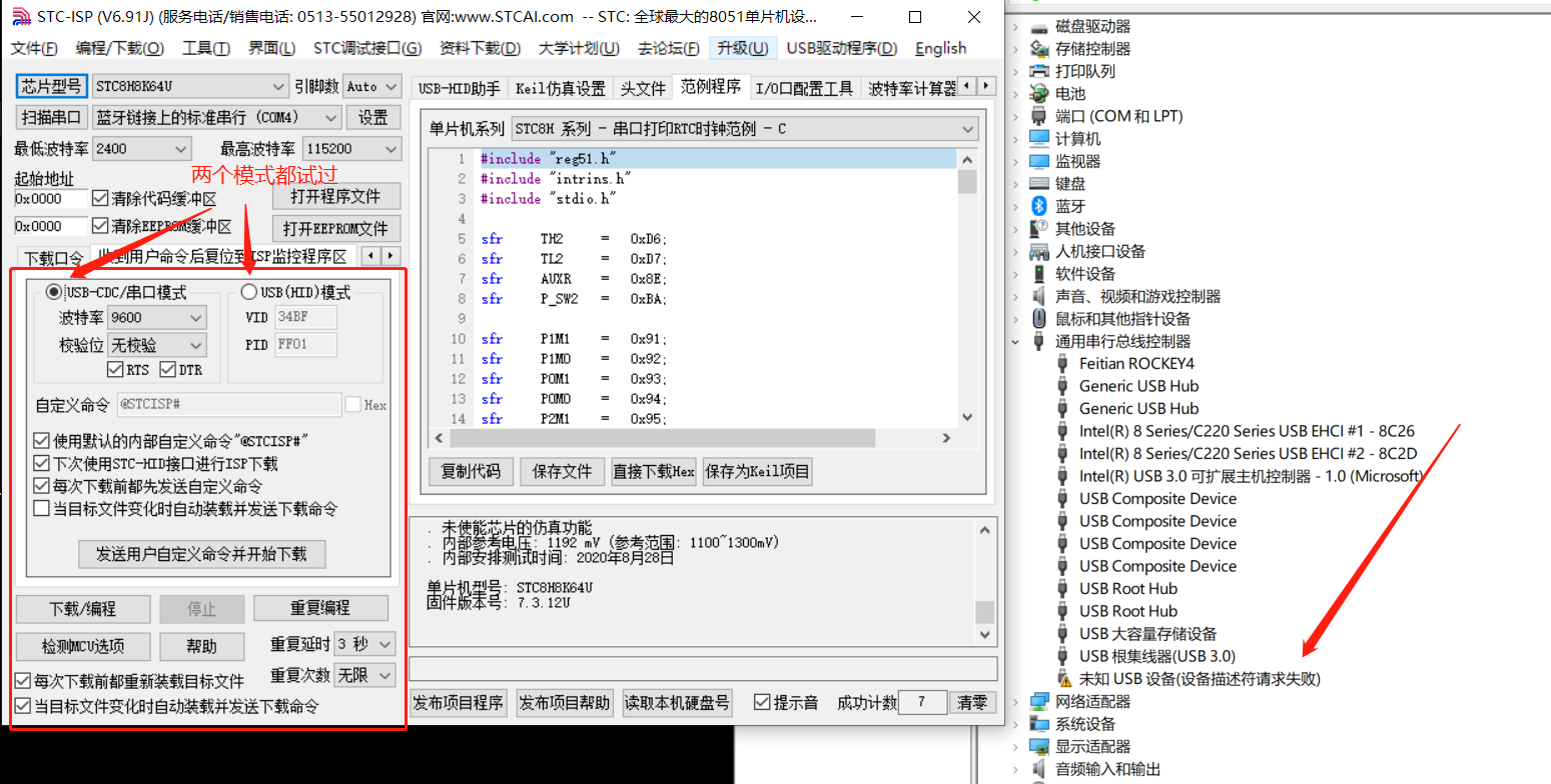

感谢回复,现在可以识别了。但是发现一个问题,在点完MCU检测后就识别不到了,同时设备管理器里面提示未知设备(如下图)这样是正常的吗?
如果正常,那么USB每次下载需要手动断电还要按住拉低P3.2引脚的按键,这样还没有带软复位的串口工具好用呀

发表于 2023-1-18 09:24:35 | 显示全部楼层
可以实现不停电下载的,或者说点完编译之后就能自动下载运行:
1.手动拉低P32上电进入下载模式,然后下载开天斧代码包里的“15-通过USB CDC协议虚拟串口收发数据”
2.下载完成后,isp软件这样设置
然后你在试试KEIL里编译完程序是个什么样子的效果,或者点击这个软件上的下载 按钮是什么效果。

     1)  可能我没有表达清楚,我现在是可以识别到,也可以烧录程序。我的意思是在烧录完以后立马掉线的同时设备管理器出现未知设备。这样我下次更新程序的时候就要重新上电了。
     2)  根据你图中设置了以后,在烧录完以后还是立马掉识别哈,(图中我的COM4是我的蓝牙鼠标应该跟本次下载没有关系哈)
     3) 根据官方手册来看一旦掉线要想重新识别就是要重新上电如下图
    4) 板子是我自己画的,已经跟官方手册对比过了。之前不能识别是因为P3.2跳线没有跳好,改正以后就可以识别了。低端错误要自我检讨

烧录完以后立马掉线的同时设备管理器出现未知设备 --》为什么会出现未知设备,就是你的电脑USB口检测到了有接东西,但是识别不出来是什么?为什么会识别不出来,因为你的单片机没有对USB口进行设置,你的用户程序里没有设置usb,下载个usb转HID或者cdc的程序进去,你再看看还会出现未知设备?

感谢回复
   我在官网找到usb转HID的HEX文件(见附件),烧录以后设备管理器里面多了一个USB输入设备,现在是识别出来了。但烧录完以后扫描串口那里还是立马掉识别。又回到了最初的问题,如果烧录完以后,下次更新烧录还是要重新断电识别STC USB Writer(HID1)。我感觉应该是不支持像第三方串口工具(CH340串口工具)一样,烧录完以后下次在烧录直接复位就可以了
