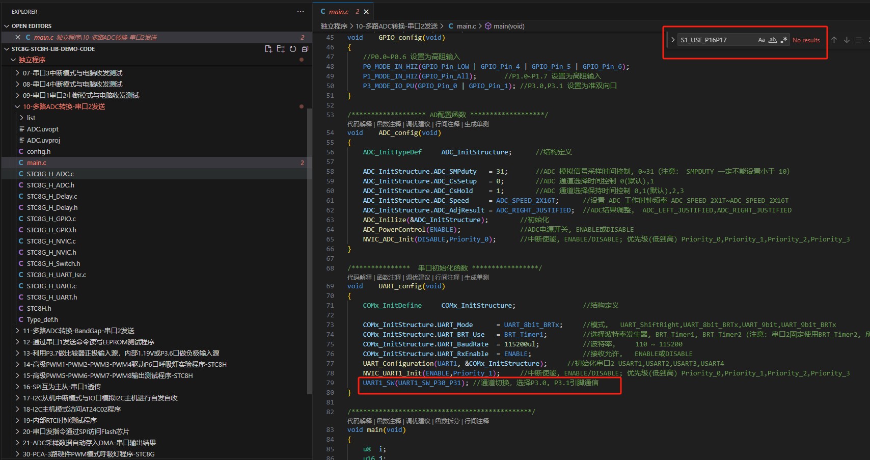

官方下载的demo示例,STC8G-STC8H-LIB-DEMO-CODE
是我截图这个链接吗,例程名字对不上呢,也没有S1_USE_P16P17这个函数。方便的话可以截个图  详情 回复 发表于 2025-4-21 16:40

就是这个里面的独立程序的10,10-多路ADC转换-串口2发送里的

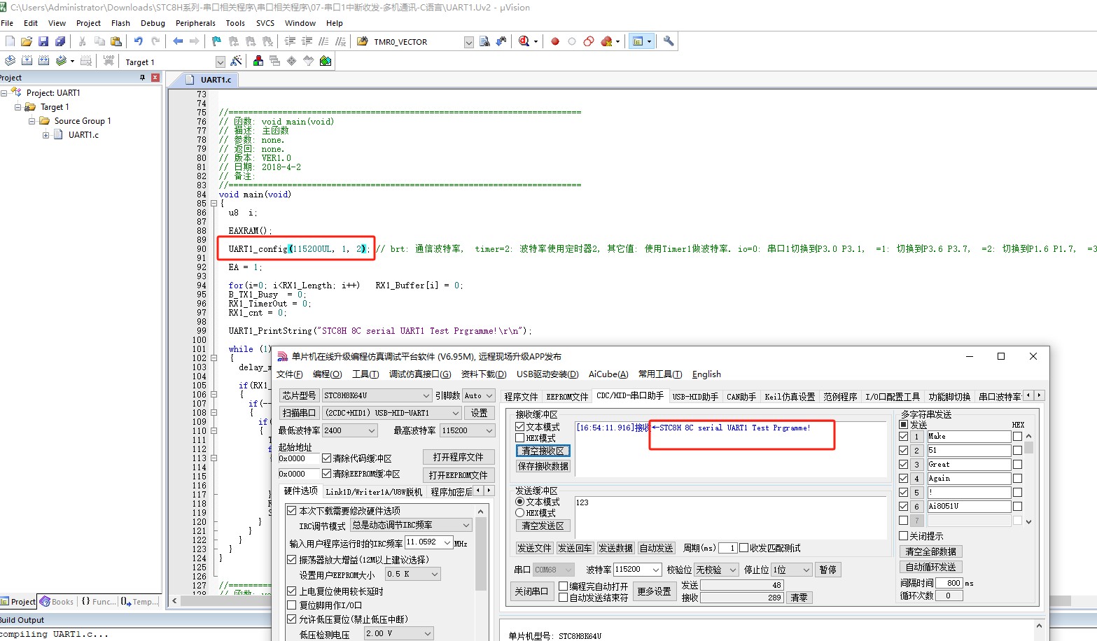

对不上噢,感觉你那边下载了多套例程。先测下10#我发的例程吧,测试通过的。 [attachimg]94752[/attachimg]  详情 回复 发表于 2025-4-21 16:45

S1_USE_P16P17这个是客服给我发的参考,
STC8H系列-串口相关程序.rar
342.35 KB, 下载次数: 102
你发的这个例程,直接切换引脚也是可以正常工作的。 [attachimg]94754[/attachimg] [attachimg]94755[/attachimg]  详情 回复 发表于 2025-4-21 16:56

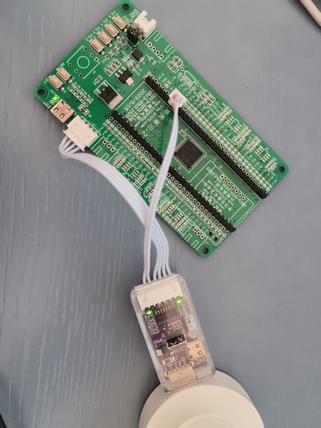

你发给我的05-串口1中断模式与电脑收发测试,没打印结果。我只修改了编译芯片,没修改其它的
  • 打卡总天数:4
  • 最近打卡:2025-05-25 22:07:14
发表于 2025-4-21 17:02:16 | 显示全部楼层
oqxe*** 发表于 2025-4-21 17:00
你发给我的05-串口1中断模式与电脑收发测试,没打印结果。我只修改了编译芯片,没修改其它的 ...
只有设置为串口1,3.0 3.1才有结果,其它串口和串口1对应的其它引脚都没打印结果
手里没你这个8H1K08T型号,8H子型号手册上也没提示有什么太大差异。 要排除电路问题了。串口工具连接P16 17 时颠倒RX TX试下。 另外,上传完整电路图和硬件图,P16 17是如何引出去的上面的原理图看不到  详情 回复 发表于 2025-4-21 17:07
