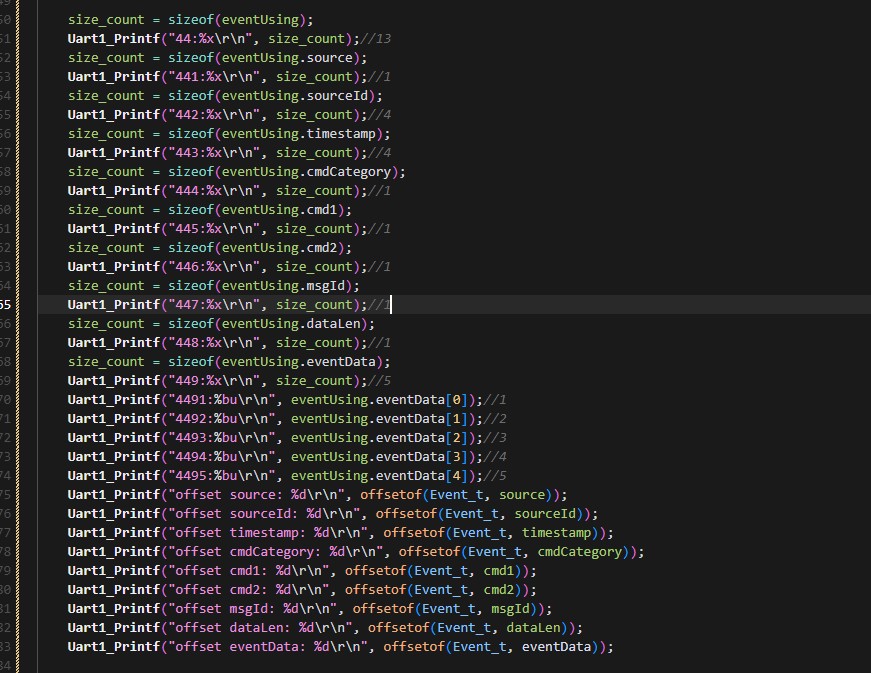

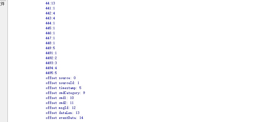

 楼主| 发表于 2025-4-18 13:06:11 | 显示全部楼层
看一下这两个图片
47
144
144
 楼主| 发表于 2025-4-18 13:06:44 | 显示全部楼层
erci*** 发表于 2025-4-18 11:58
是不是漏了这个
看一下我刚刚上传的图片
47
144
144
 楼主| 发表于 2025-4-18 13:07:23 | 显示全部楼层
是不是漏了这个
没有漏,eventUsing.source,能访问
47
144
144

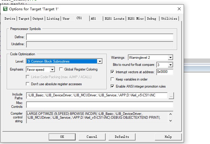

 楼主| 发表于 2025-4-18 13:20:05 | 显示全部楼层
是不是这个编译选项,需要修改呢???
47
144
144
 楼主| 发表于 2025-4-18 13:40:19 | 显示全部楼层
王*** 发表于 2025-4-18 13:20
是不是这个编译选项,需要修改呢???
选择,1: Dead code elimination(死代码消除)进行了测试,现象和选择9: Common Block Subroutines(公共块子程序)一致,没有区别
上面发了原因,你用%x打印的结构体总长,13,不是十进制!!! 0x13H == 19  详情 回复 发表于 2025-4-18 13:58
123
5133
11465
发表于 2025-4-18 13:58:10 | 显示全部楼层
王*** 发表于 2025-4-18 13:40
选择,1: Dead code elimination(死代码消除)进行了测试,现象和选择9: Common Block Subroutines(公 ...
0x13H == 19
47
144
144
 楼主| 发表于 2025-4-18 13:59:50 | 显示全部楼层
0x13H == 19
是我也发现了
47
144
144
