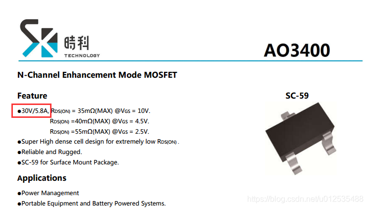

“SYK-0806-A2S1”工控板的输出端,单片机的输出引脚跟外部24V负载通过一个N-MOS管AO3400进行了电气隔离,
从芯片手册上来看,AO3400输出最高电压可以接30V,最大输出电流在5.8A这样一来单片机就能够驱动更大功率、更高电压的负载,
比如24V的继电器、电磁阀、风扇等。毕竟我们都知道,单片机的IO口是不能直接控制24V负载的,
直接接上去控制,IO口便会直接烧掉,所以这里做这种隔离是必须滴。输出端原理图如下图所示:

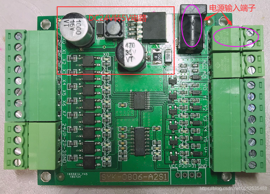

最后,我们来看下SYK-0806-A2S1这款开发板的电源部分的电路,电源就相当于是整个板子的心脏,
如果电源没设计好,那么其他部分电路设计的再好也是徒劳!我们的电源电路采用的是LM2576-5V的方案,
通过整个芯片,直接将DC24V的电压降到了5V,以供单片机及其外围驱动电路使用。
下图中,F1是一个500mA的自恢复保险丝,给电路提供了一个保险。这个电路也是仅供参考,
大家在实际应用中,不同的5V的负载,对电容、电感、保险丝等元器件的选择,可以做适当的调整。
电源输入端子采用了两种,一种是标准的DC电源插头,另一种就是可插拔的2PIN间距为3.81mm的接线端子:
