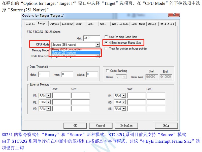

发表于 2025-4-16 11:11:38 | 显示全部楼层
之后没重新编译下载?
+1  发表于 2025-4-16 11:14

发表于 2025-4-16 11:19:54 | 显示全部楼层
USB仿真参考这个帖子步骤执行,特别注意第5步的设置,不要漏了:
32位8051如何仿真,32G12K128自带硬件USB直接仿真,视频讲解回放
https://www.stcaimcu.com/thread-3157-1-1.html
(出处: 国芯技术交流网站)
至于警告没什么影响,可以勾选这个选项试试:

发表于 2025-4-16 13:33:30 | 显示全部楼层
把勾选去掉,仿真不报错,手册上建议勾选
