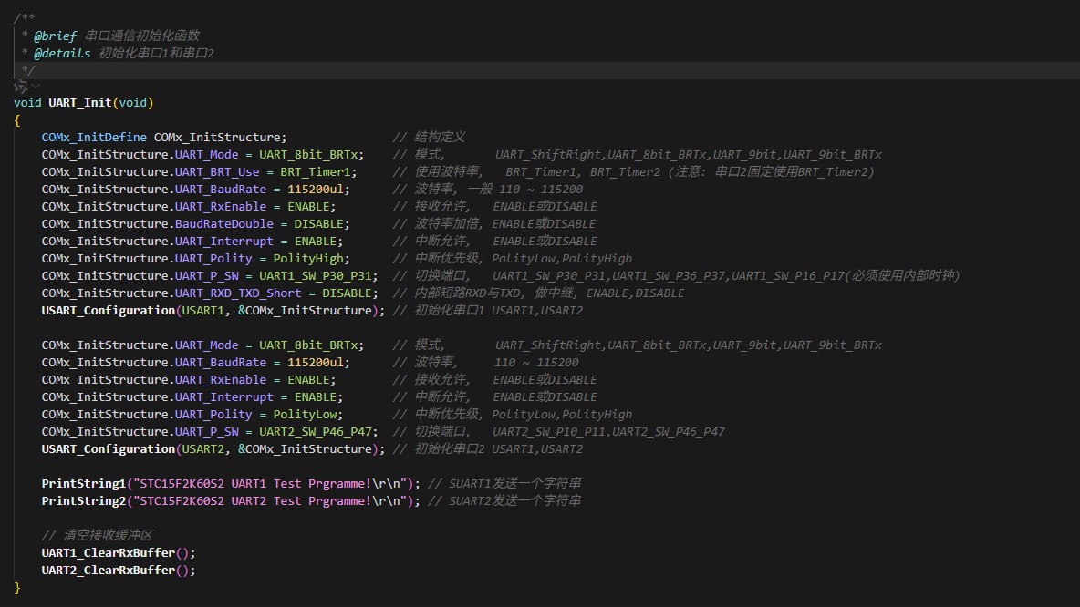

发表于 2025-4-15 15:32:42 | 显示全部楼层
程序在 !!!!!新建文本文档 (2).txt!!!!!文件内
