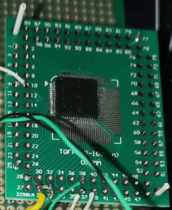

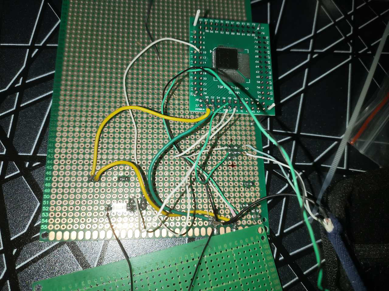

STC32G12K123-LQFP64
VCC -> USB 5V
GND -> USB GND
D+接 -> 22R -> USB白线
D-接 -> 22R -> USB蓝线
P10 <- LED <- 5.1K <- 5V
P32按说明接接了个开关
插上USB后LED闪烁,GND脚冒烟。
怀疑试引脚连锡,然后我又做了一块,通电后LED闪烁,然后马上断电,VCC换了3.3v电源并加了保险丝,USB的GND和5V不接,打开3.3v电源后灯不闪了,但是按P32上电后也没反应,想起来试GND没接,没有信号,就把GND连上,然后LED开始又规律试闪烁(一长一短),是不是又烧掉了?

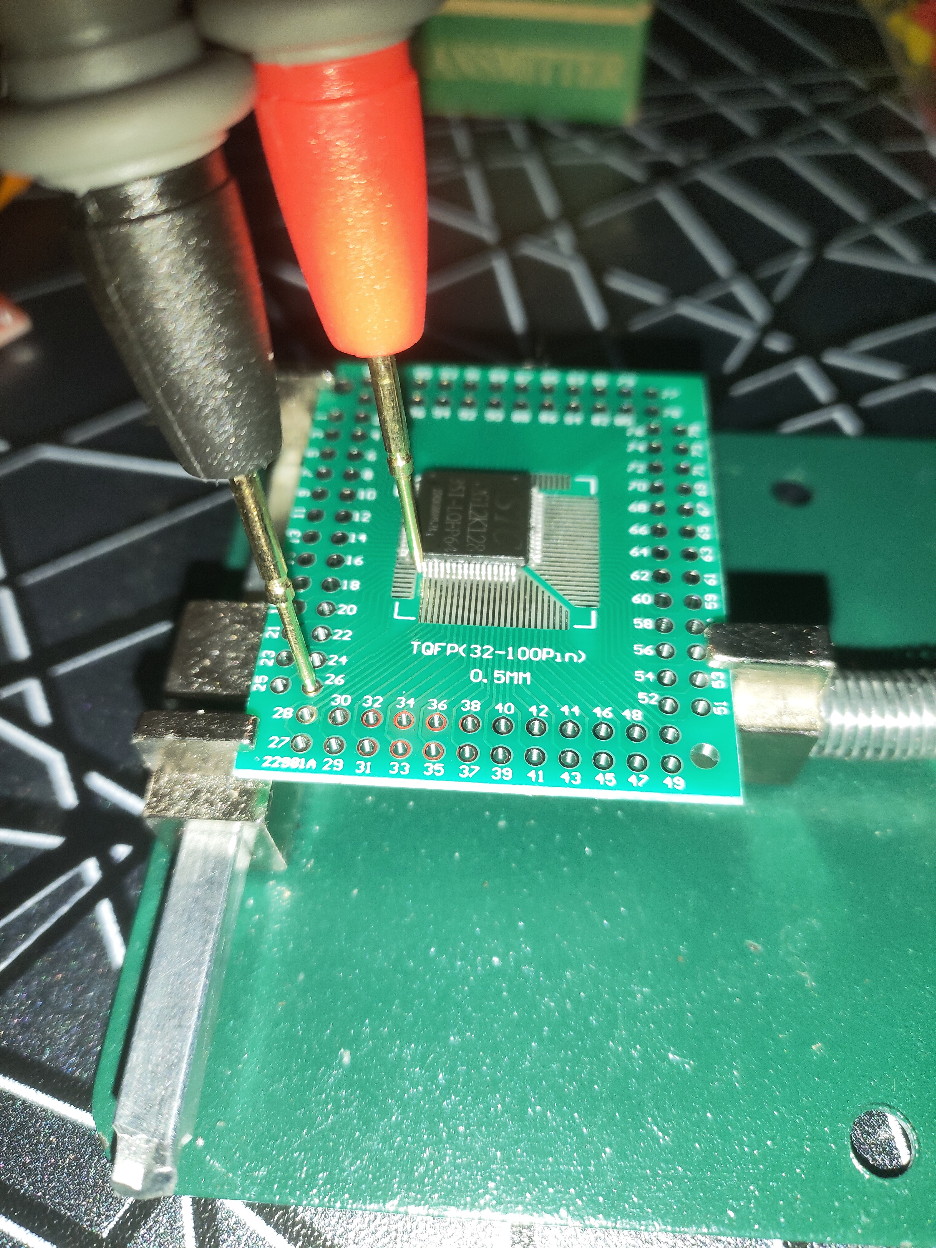

已经申请到开天斧了,不打算白嫖太多,送的仿真器还没用上,打算从最基础学起。
一共买了4片stc32g,焊接没有问题,到现在为止烧了3片,刚才把最后一片焊在转接板上,然后挨个脚测了一下,到芯片第17脚居然不是转接板同一侧的第一个脚27号,而是26号,那个250设计的转接板,故意的吧。
大家用转接板要小心,不要想当然。
