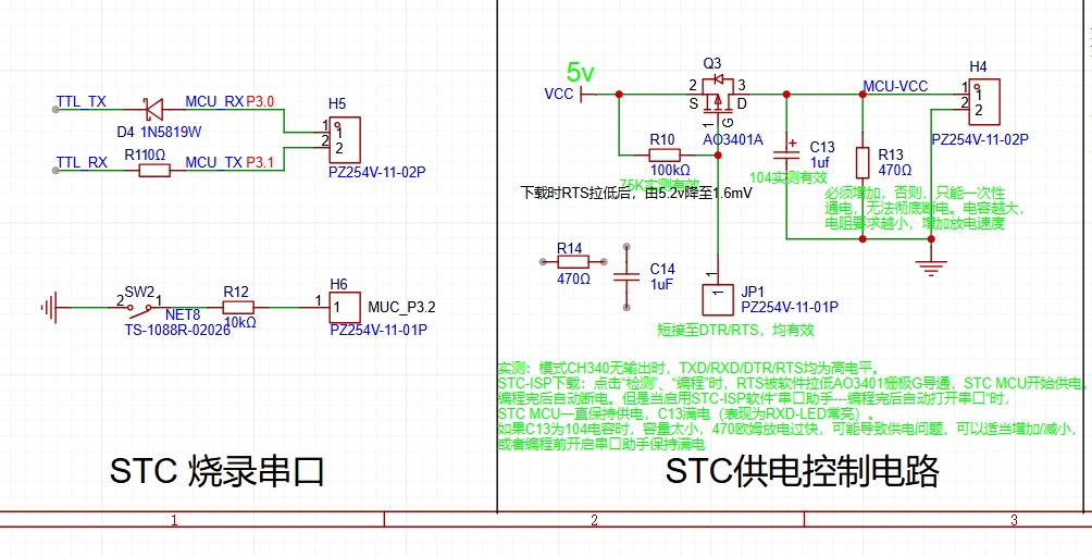

STC8G1K08A-SOP8的重复编程器,采用手上的标准CH340C_ttl 小板+STC烧录扩展板(原理图见附件)
其实吧,这个问题还是因为我们与很多朋友一样,设计这个的时候参考STC官方的MCU做TTL原理图才导致的问题!!!解决起来其实很简单:底层逻辑是,下载时,给MCU供电就行了。
1、原理图中MOS一直在供电,现在要解决的就是回路问题,而解决回路,就是要形成电压差--构成GND(大家都知道GDN本身就是个相对概念)
2、STC-ISP软件中有RTS和DTR选项,用来控制CH340拉低和释放(释放就是利用CH340本身默认高电平!!!(回路具备了条件)

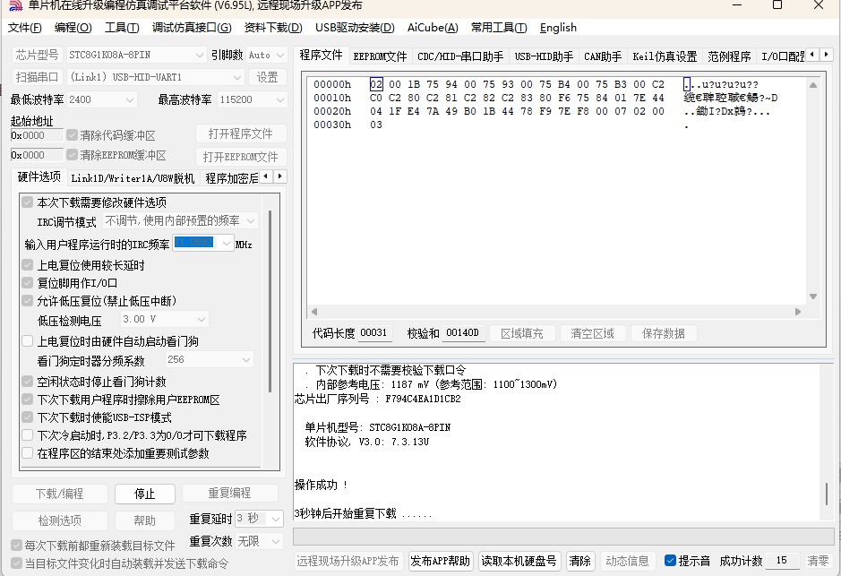

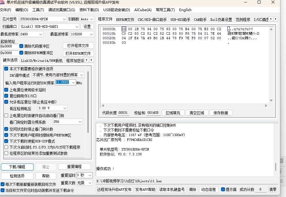

2V测试重复下载  没有问题:
3V测试重复下载  没有问题:
2V变成3V测试重复下载   没有问题:
