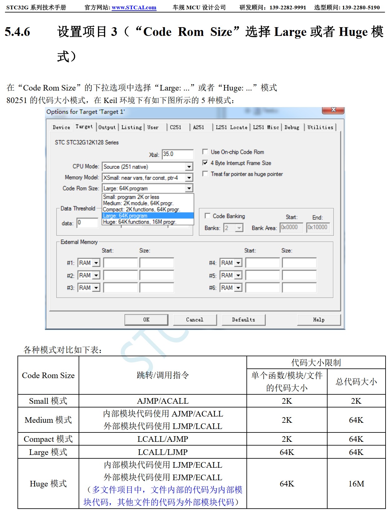

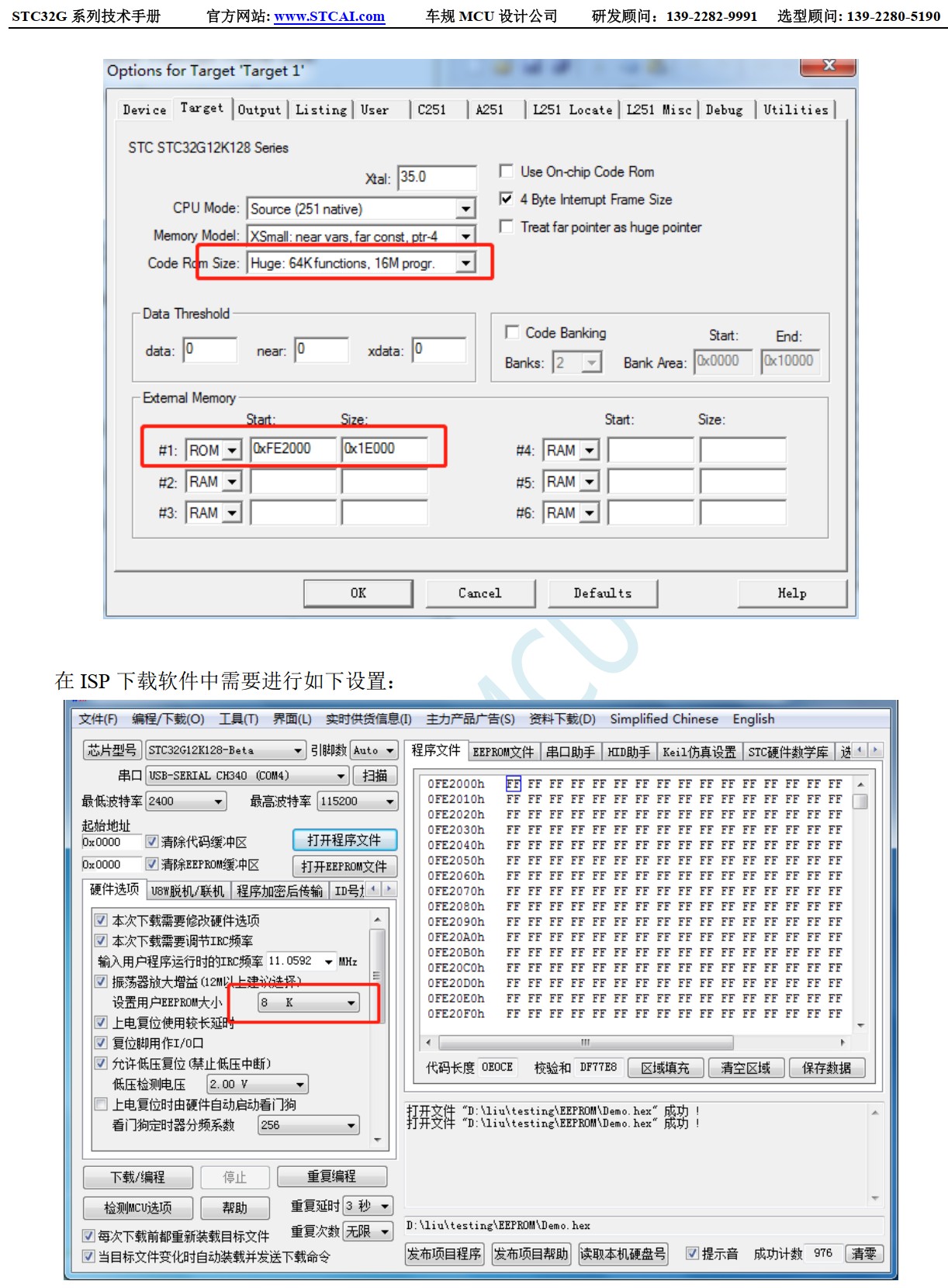

如过程序没有用到EEPROM,按照规格书5.3.7设置即可。
如果程序有用到EEPROM,KEIL的ROM设置需要做如下改变。
1.ROM开始地址 0xfe0000+EEPROM空间大小。(建议比ISP设置的EEPROM 大 1K)
2.ROM空间大小 0x20000 - EEPROM空间大小。
