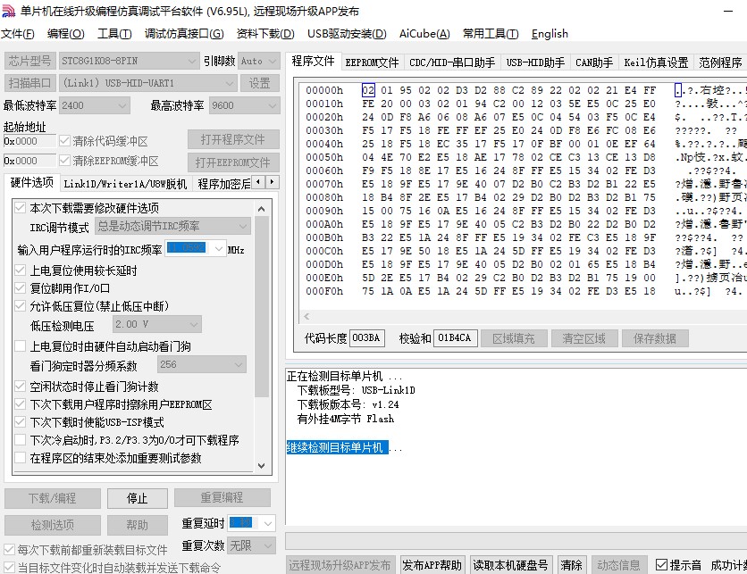

最近我更新下载软件AIapp-ISP-v6.95L后,
使用STC-USB Link 1D工具连接电脑给STC8G1K08-36I-SOP8芯片下载程序时,
出现“继续检测目标单片机 “,请问是哪里出问题,更新之前是OK,

用最新软件6.95L下载是正常的,请再试一下

发表于 2025-4-14 15:28:20 | 显示全部楼层
【STC-USB Link1D 重新制作母片,并恢复到正常状态】的视频
https://www.stcaimcu.com/thread-4989-1-1.html
(出处: 国芯技术交流网站)
如果还是不行可以手动更新一下 STC-USB Link1D工具,然后再确认一下
1.确保通信正常。避免信号线受干扰或者衰减,例如,台式机要接机箱背后的USB接口,连接线不要太长,质量要好;P3.0,P3.1口外围电路不能对IO口电平产生影响等等。
2. 确保芯片上电复位正常。MCU烧录前不要供电,包括IO口都不能有电,避免从IO口串电给MCU导致MCU烧录时无法正常断电-上电复位。板子上避免大电容影响复位。
3. 注意芯片上次烧录时有没有勾选过“下次冷启动时P3.2/P3.3为0/0 才可下载程序”,有的话下载前这两个口要拉低才能下载。
