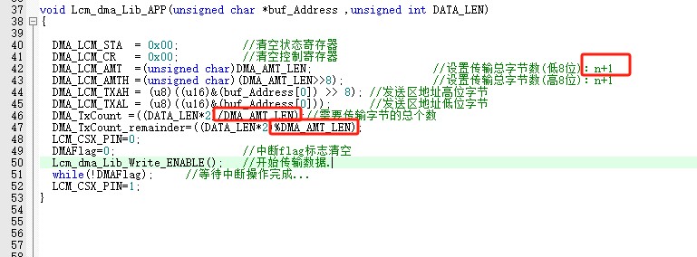

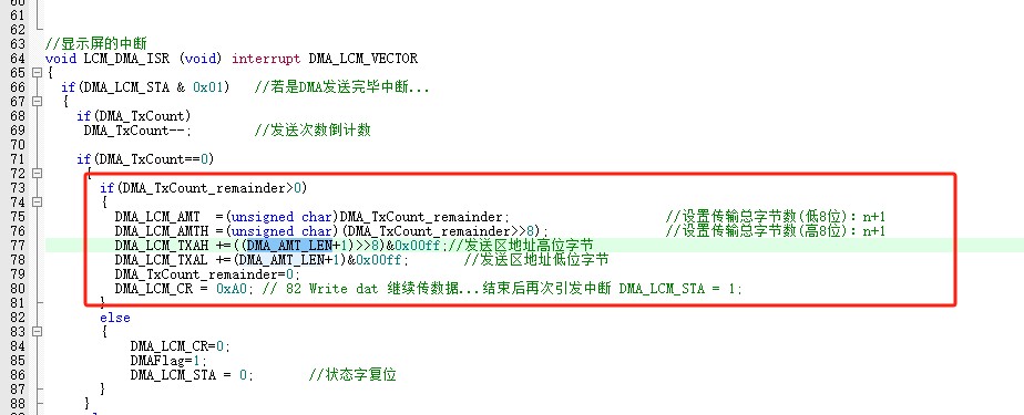

tft使用xdata申请了array[49960]的大小的数组 数据显示不正确

还有就是这个取余操作,这取余完还是内存对齐的状态吗?...图像大小和DMA传输大小搞个整除关系试下,不要取余

发表于 2025-4-15 14:10:52 | 显示全部楼层
这里算TxCount应该用n+1吧
28800 / 2047 = 14 余 142
实际发送
2048*14 == 28672 + 142 == 28814 多了14字节

发表于 2025-4-15 15:04:35 | 显示全部楼层
erci*** 发表于 2025-4-15 14:10
这里算TxCount应该用n+1吧
感谢,确实是我这里出错了。
