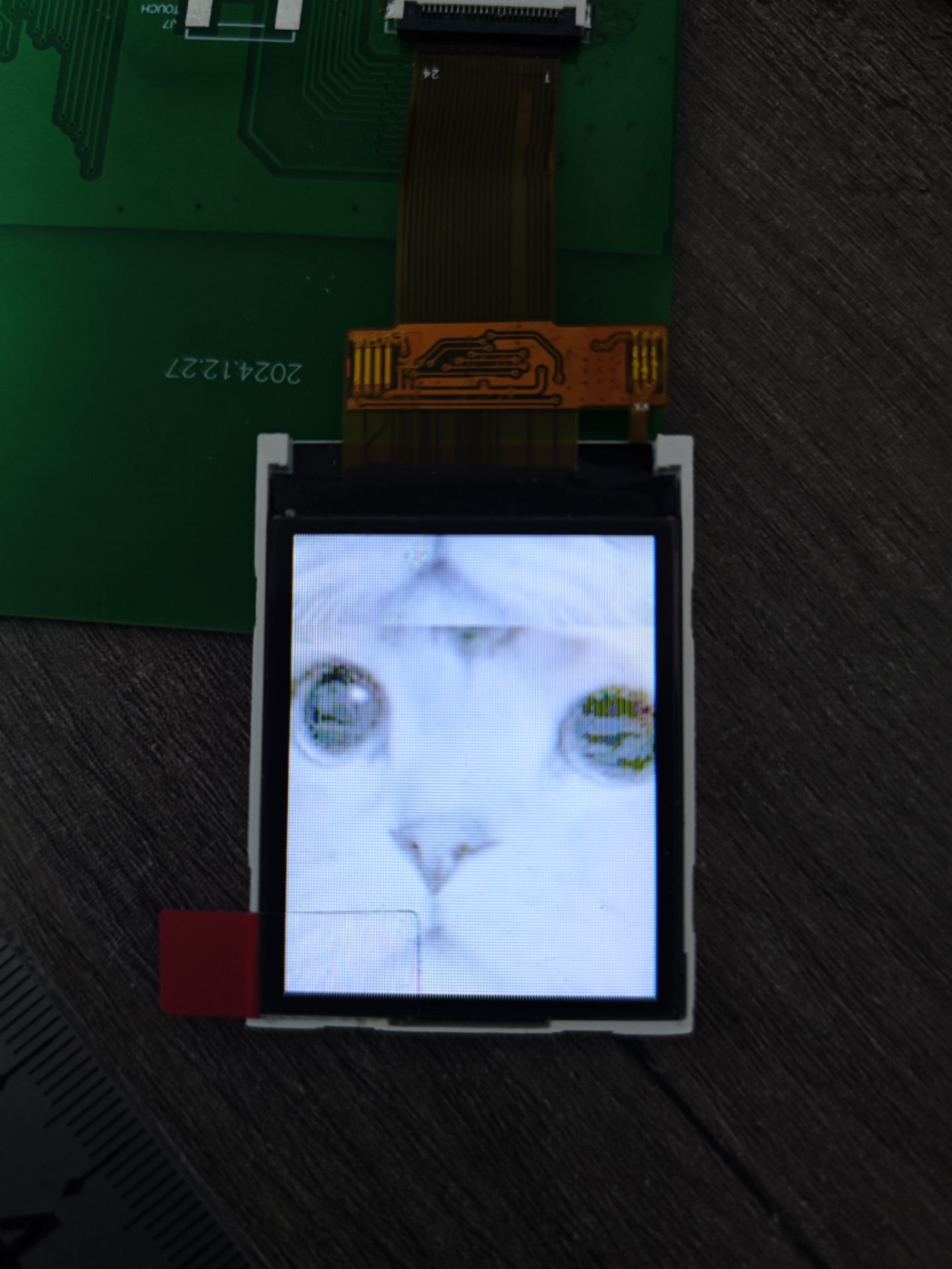

使用xdata声明了[40960]大小的数据 就显示不正确,如果将数组换到code区不使用dma的情况下数据正常,使用dma就乱码。upload 附件:lcm_dam (3).zip

xdata, 具体哪个芯片,多大的容量 ?

标题49960与正文40960不一致
按40960计算,是40K
最大容量的AI8051U是34K内存
是不是无外挂SRAM芯片
xdata超出范围了

我改成小图标以后,传输完成会多几个像素点是乍回事啊

看下是不是内存对齐问题 https://www.stcaimcu.com/forum.php?mod=viewthread&tid=16306  详情 回复 发表于 2025-4-15 10:38
  • 打卡总天数:586
  • 最近打卡:2026-07-04 12:34:03
112
4958
10758
发表于 2025-4-15 10:38:00 | 显示全部楼层
看下是不是内存对齐问题

发表于 2025-4-15 10:44:55 | 显示全部楼层
Debu*** 发表于 2025-4-12 11:11
标题49960与正文40960不一致
按40960计算,是40K
最大容量的AI8051U是34K内存
确实是超了,换小图标就能显示120*120

发表于 2025-4-15 13:09:35 | 显示全部楼层
erci*** 发表于 2025-4-15 10:38
看下是不是内存对齐问题
没有用,还是会有数据覆盖

发表于 2025-4-15 13:15:48 | 显示全部楼层
开始的数据应该是16个 蓝色的像素点的,后来就变成了其他数据,结尾的数据是黄的16像素没有问题
lcm_dam .zip
563.46 KB, 下载次数: 58
看着像发的数据超过了一屏数据量,黄色的覆盖到起始位置去了。发一半试试  详情 回复 发表于 2025-4-15 13:42

发表于 2025-4-15 13:42:22 来自手机 | 显示全部楼层
会飞的鱼苗 发表于 2025-4-15 13:15
开始的数据应该是16个 蓝色的像素点的,后来就变成了其他数据,结尾的数据是黄的16像素没有问题 ...
