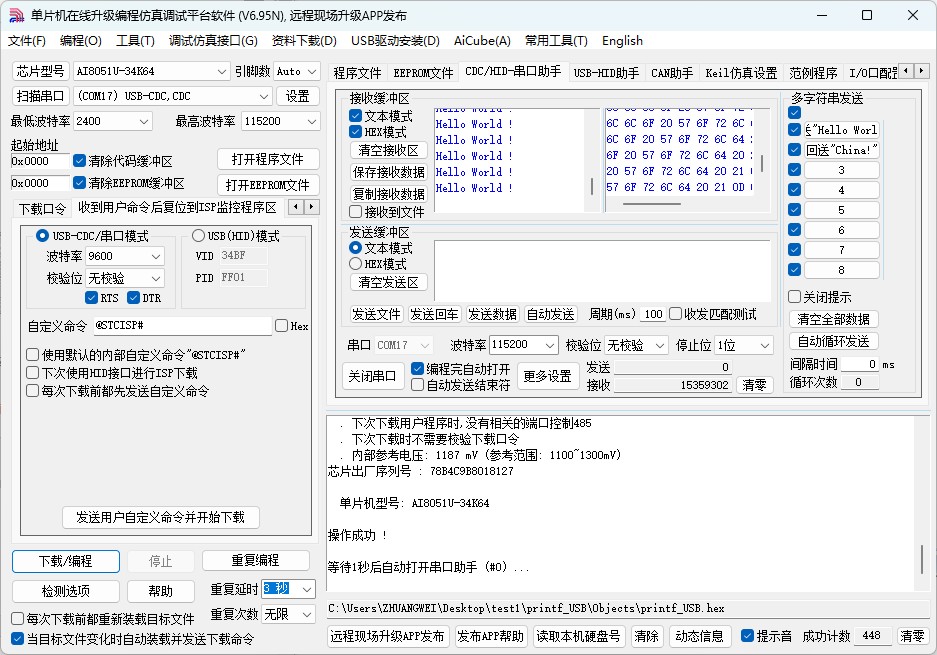

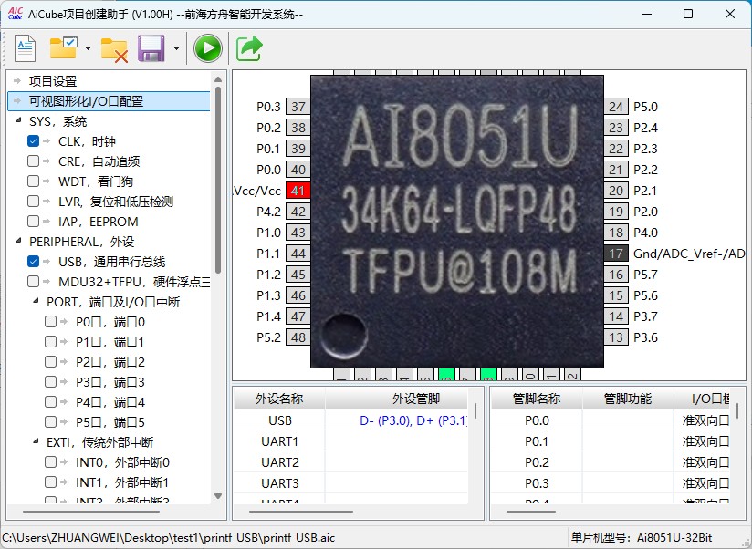

利用 AiCube@AIapp-ISP V6.95N,智能配置开发工具,实现如下的实验:
AiCube 实验一:printf_usb("Hello World !\r\n"),
                           第一个完整的C语言程序
一、操作步骤

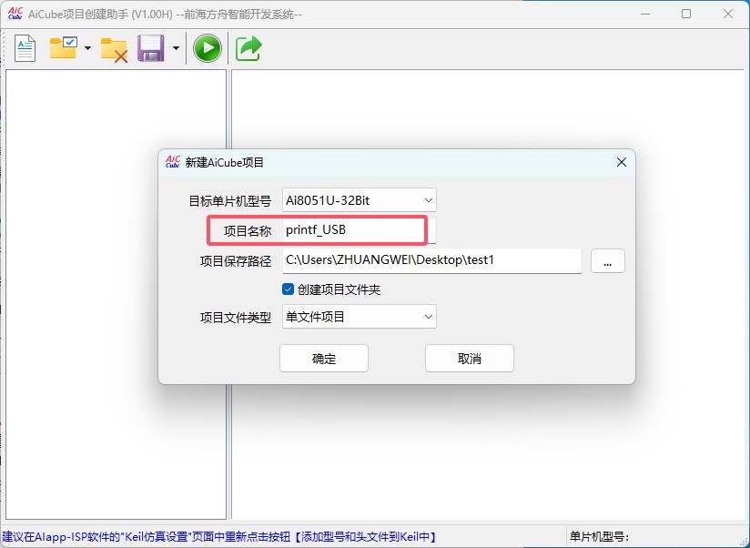

1、在STC-ISP软件中打开AiCube工具。
2、点击创建项目名称,项目名称取为“printf_USB”,
文件类型选择“单文件项目”,
保存到路径里,点击确定。
3、勾选USB,通用串行总线。
可视图形化I/O口配置工具】本实验暂时不需要配置
4、点击【创建Keil项目及其工程文件按钮】。
点击确定,自动打开Keil工程。
5、在代码中添加  printf_usb("Hello World !\r\n");
     点击编译,0错误0警告。
6、连接AI8051U实验箱,按住P32不放,按一下Power键后松开,松开P32,进入USB下载模式
   打开刚刚保存的Hex文件,点击下载。可看见CDC/HID-串口助手一直在打印“Hello World !”。
二、源代码

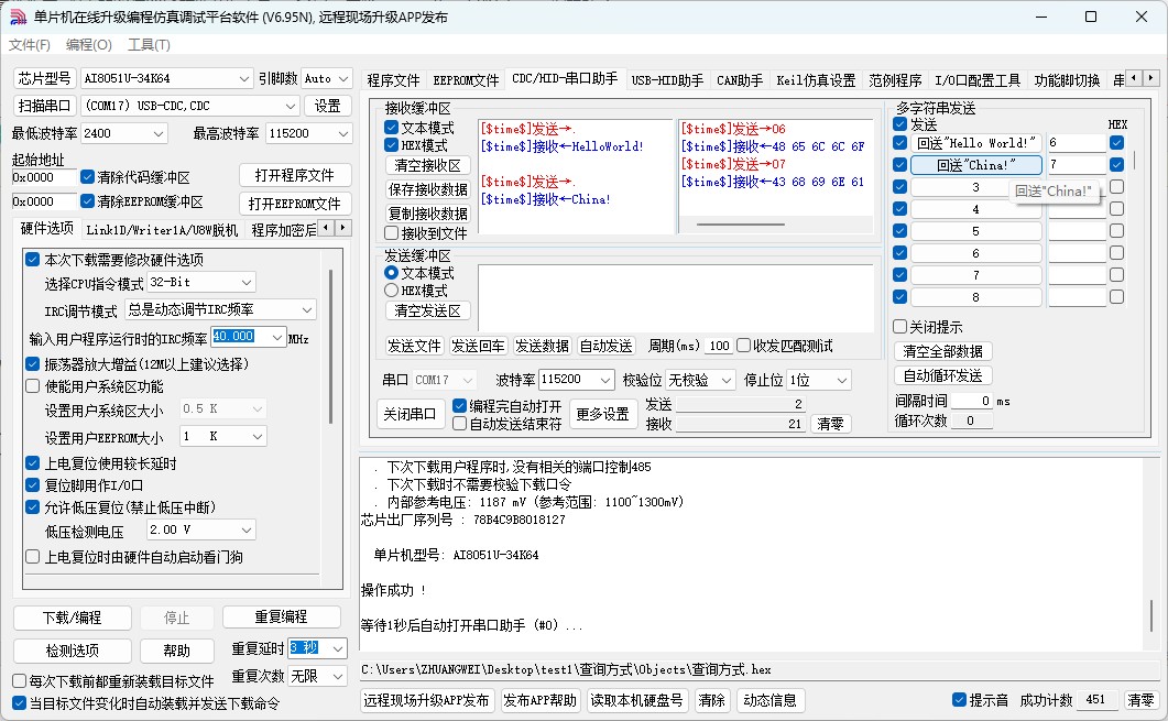

点击编译,0错误0警告。
6、连接AI8051U实验箱,按住P32不放,按一下Power键后松开,松开P32,进入USB下载模式。
打开刚刚保存的Hex文件,点击下载。
按下按键6串口回送“Hello World!”,按下按键7串口回送“China!”

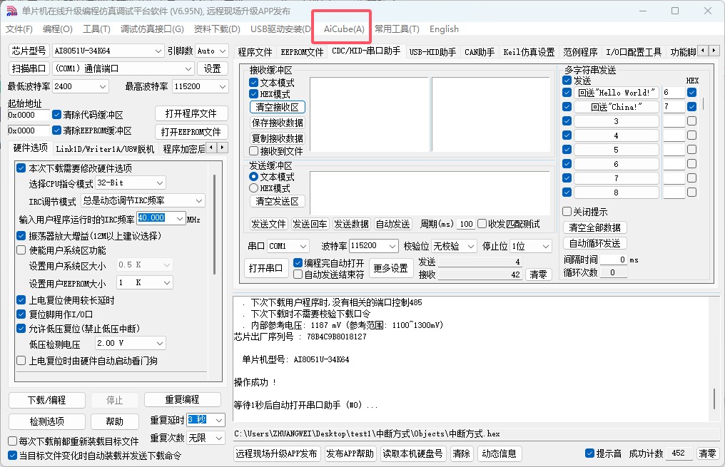

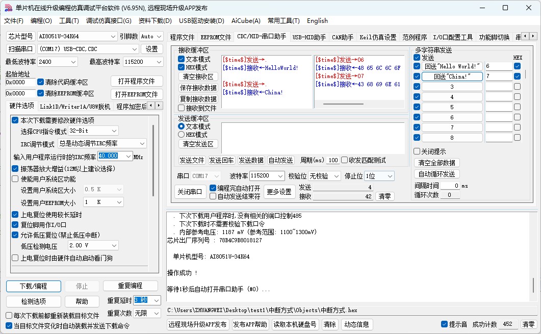

点击编译,0错误0警告。
打开刚刚保存的Hex文件,点击下载。

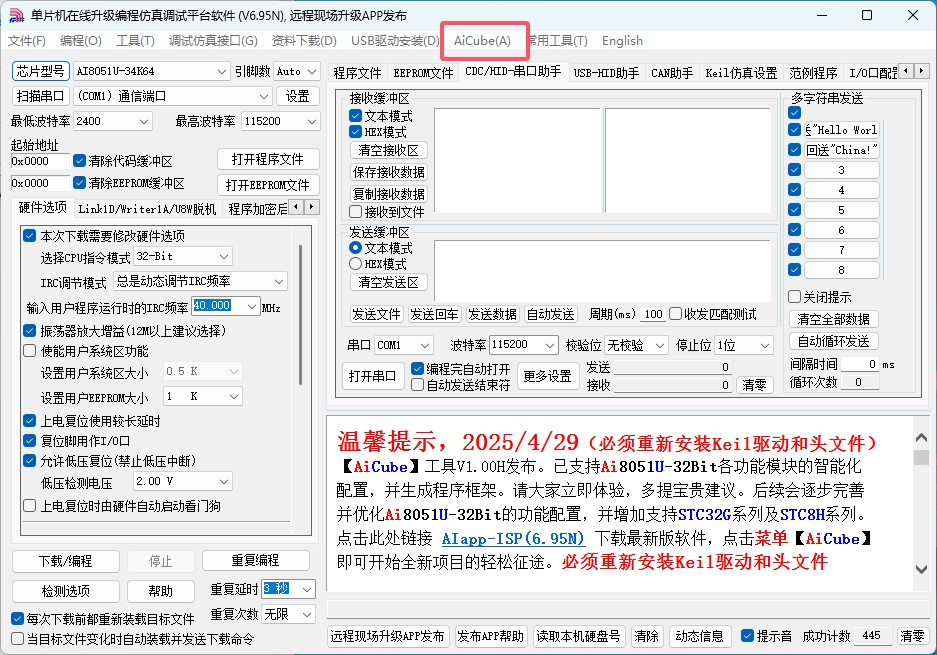

这里例子用的编程工具是什么
ISP软件里的AiCube工具,https://www.stcaimcu.com/data/download/Tools/AIapp-ISP-v6.95M.zip

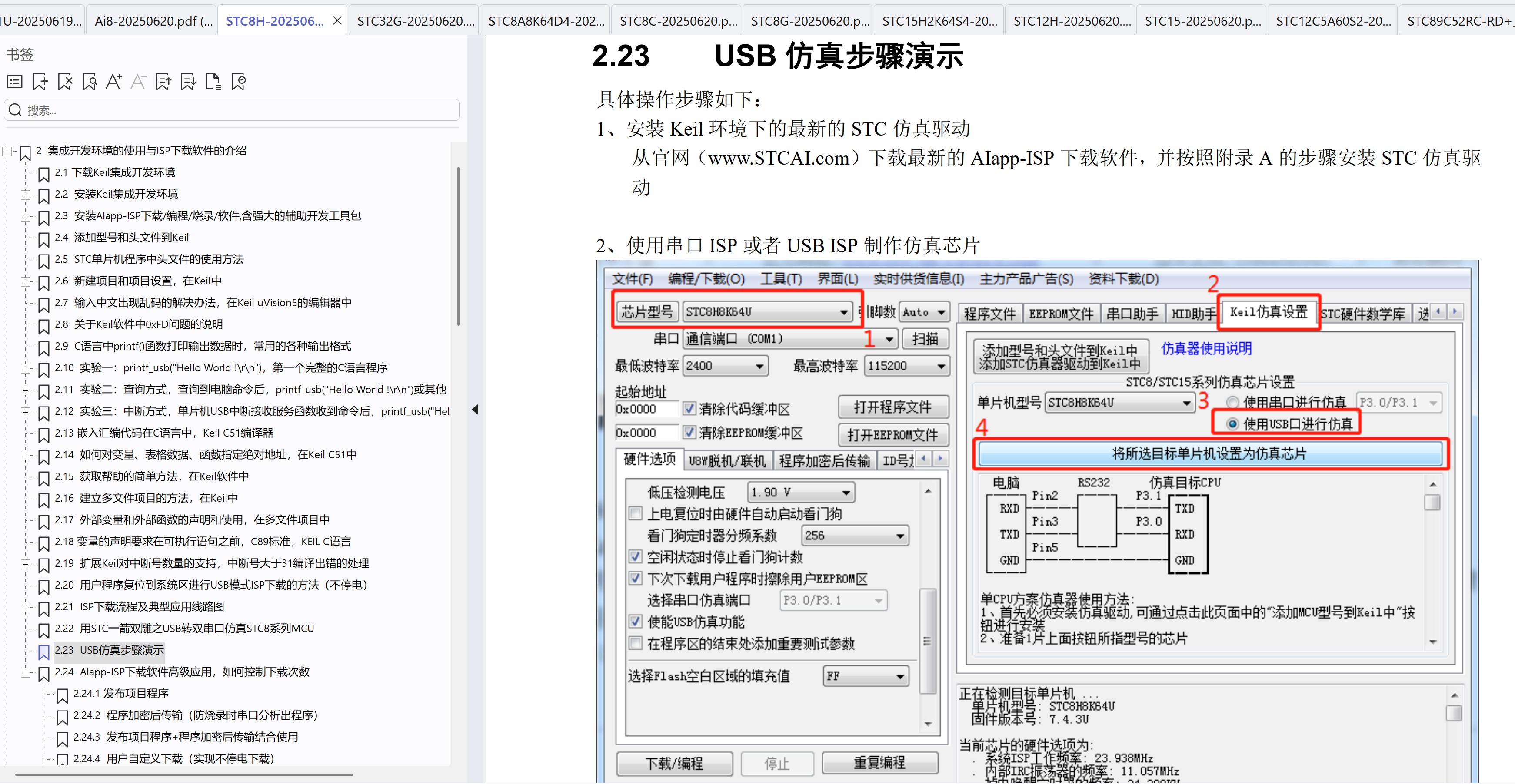

厉害了, 现在USB配置直接 AiCube@isp 完成,
看代码比之前的USB-CDC例程还要简单, 必须跟进.
最近做了俩 AI8H8K32U 的定制型案子,
在国外没有便利条件还没有完成硬件调试.
8H8K64U 可以 USB直接仿真 [attachimg]105321[/attachimg]  详情 回复 发表于 2025-6-21 12:03
最近做了俩 AI8 ...
8H8K64U 可以 USB直接仿真 无USB的程序
