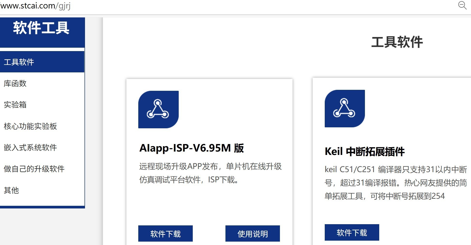

深圳国芯人工智能有限公司-工具软件
keil C51/C251 编译器只支持31以内中断号,超过31编译报错。

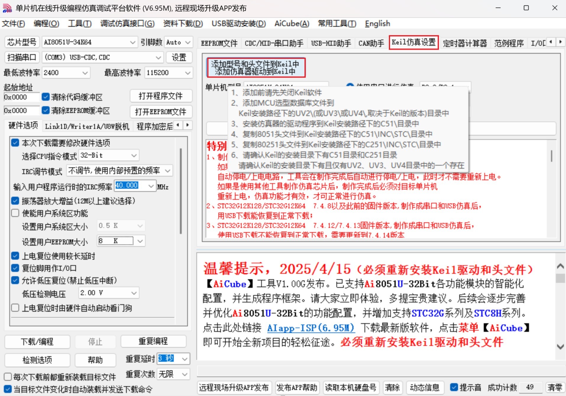

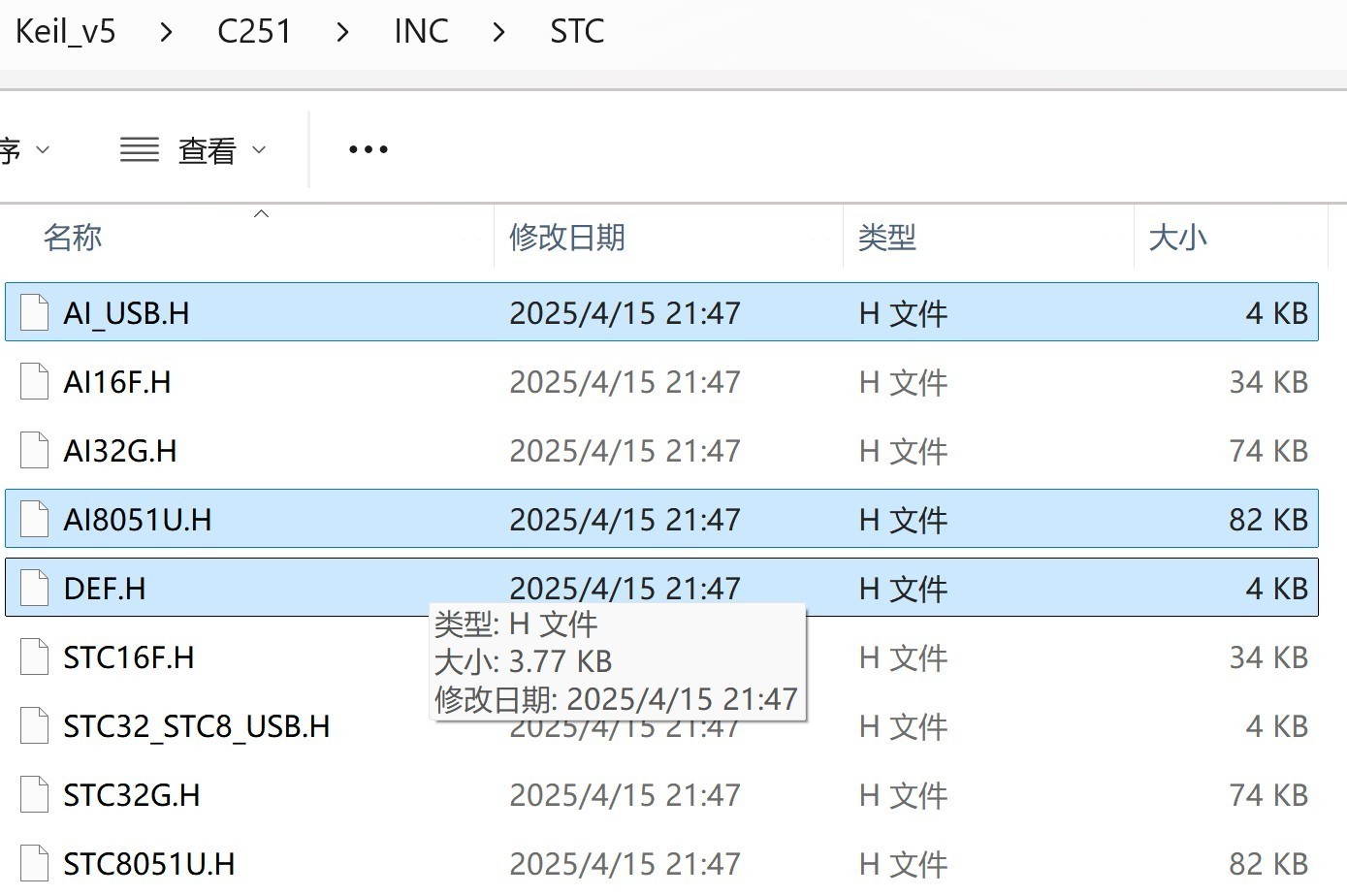

热心网友提供的简单KEIL中断号拓展工具,可将中断号拓展到254,
在KEIL 未打开的状况下,运行【Keil 中断拓展插件】,将中断号拓展到254。
使用 AIapp-ISP V6.95V 或以上版本,在KEIL 未打开的状况下
重新添加一次新的头文件
添加的 新头文件 在这

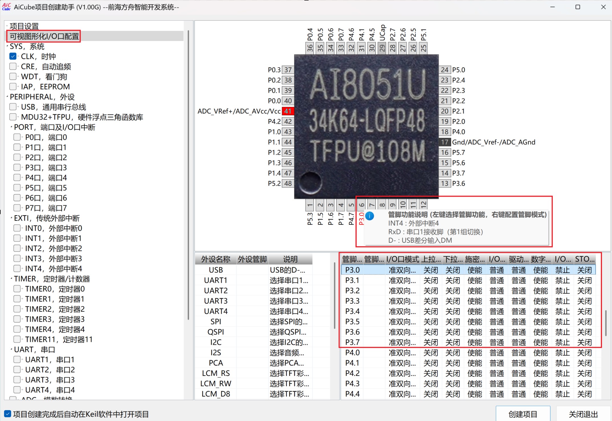

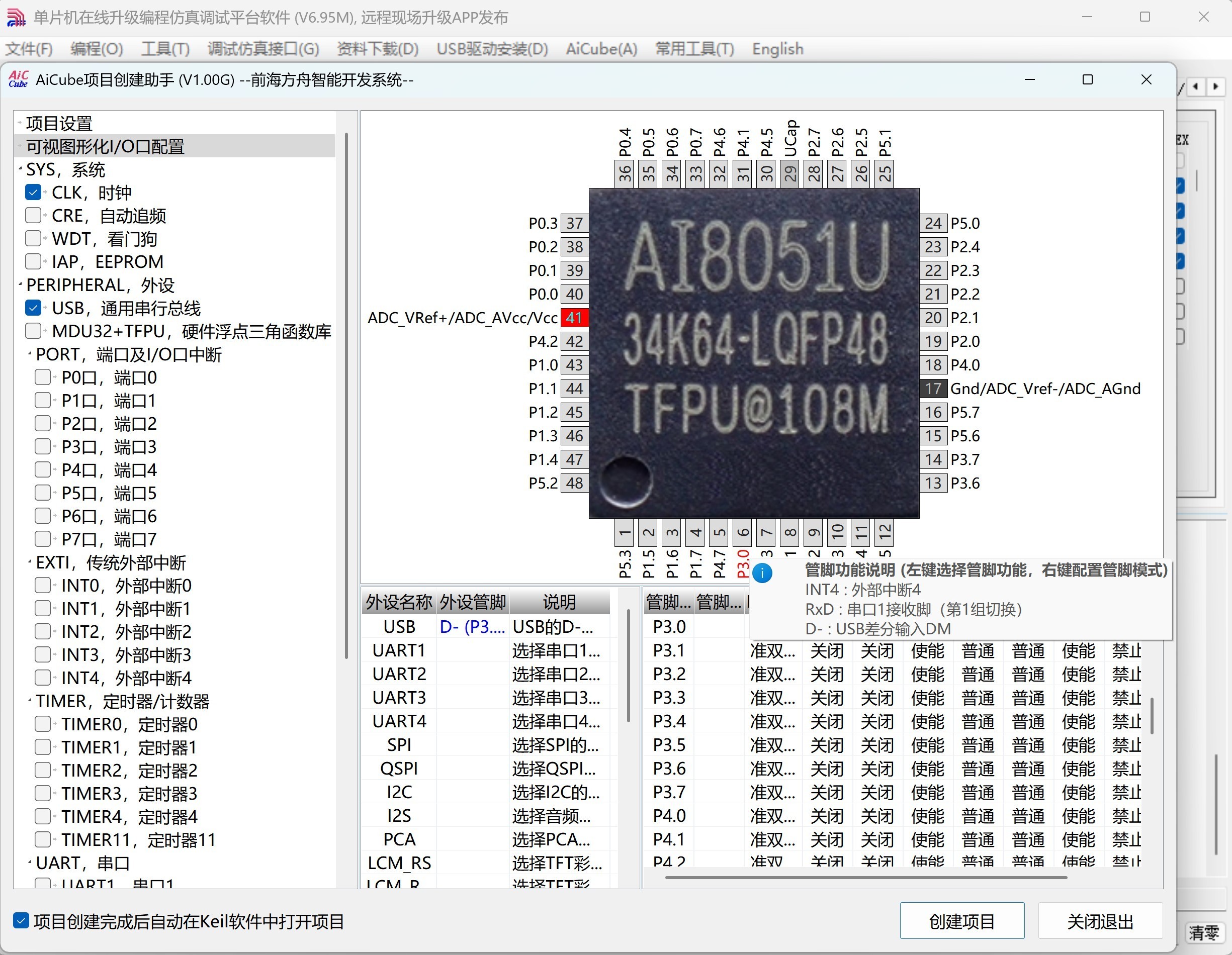

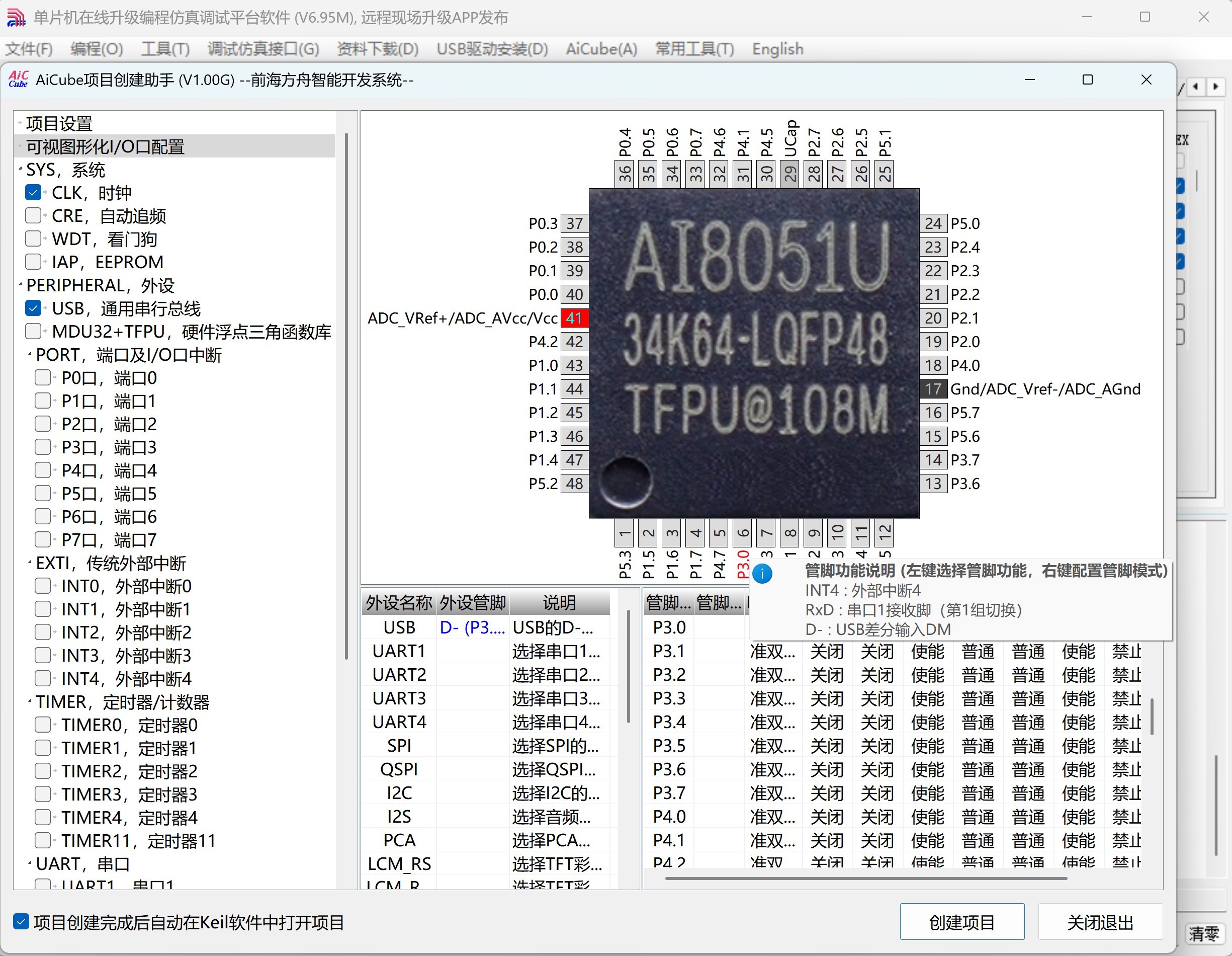

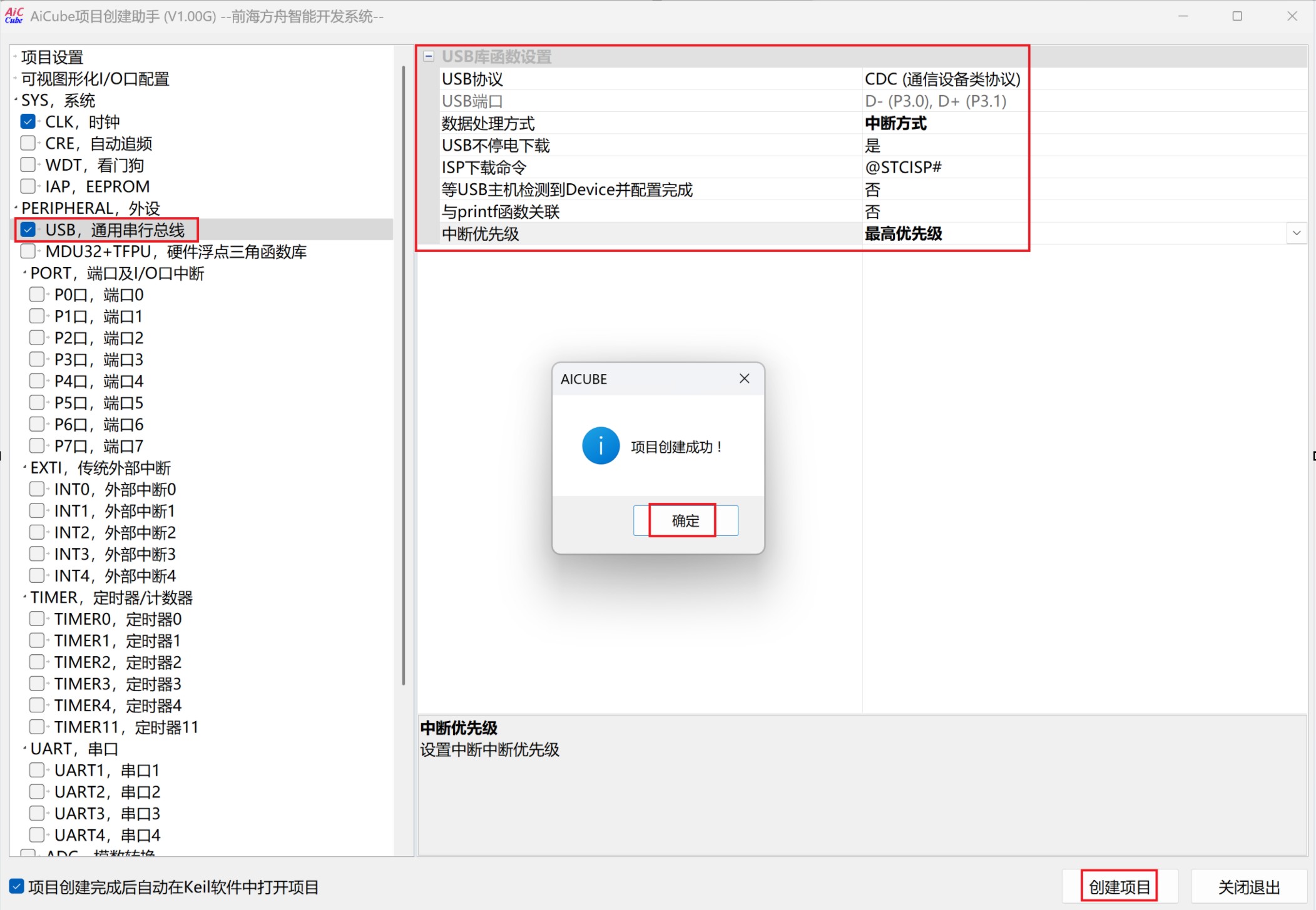

使用 AIapp-ISP V6.95V 或以上版本中的 ,
AiCube 智能配置工具自动生成强大的初始化程序
对应的在 KEIL C251 中的 项目设置,已是最优,不需要修改

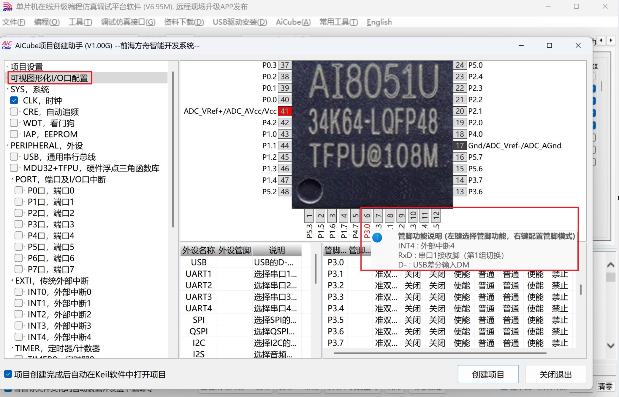

【可视图形化I/O口配置工具】本实验暂时不需要配置

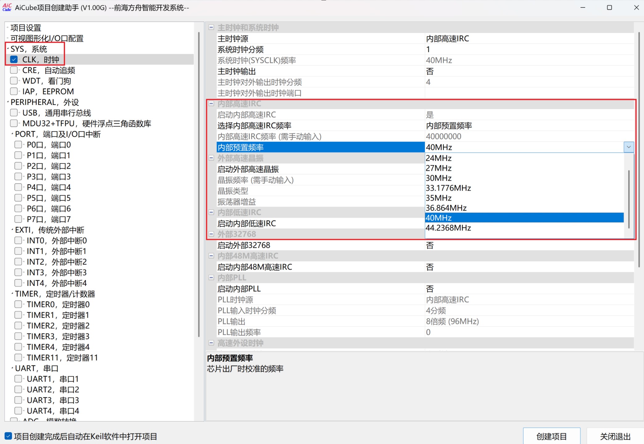

选择用 出厂预置的 40MHz 高速IRC 时钟 跑用户程序
===如在这选择用户程序区用户程序自己去修改频率
===那ISP烧录时的频率会被改为上面的频率

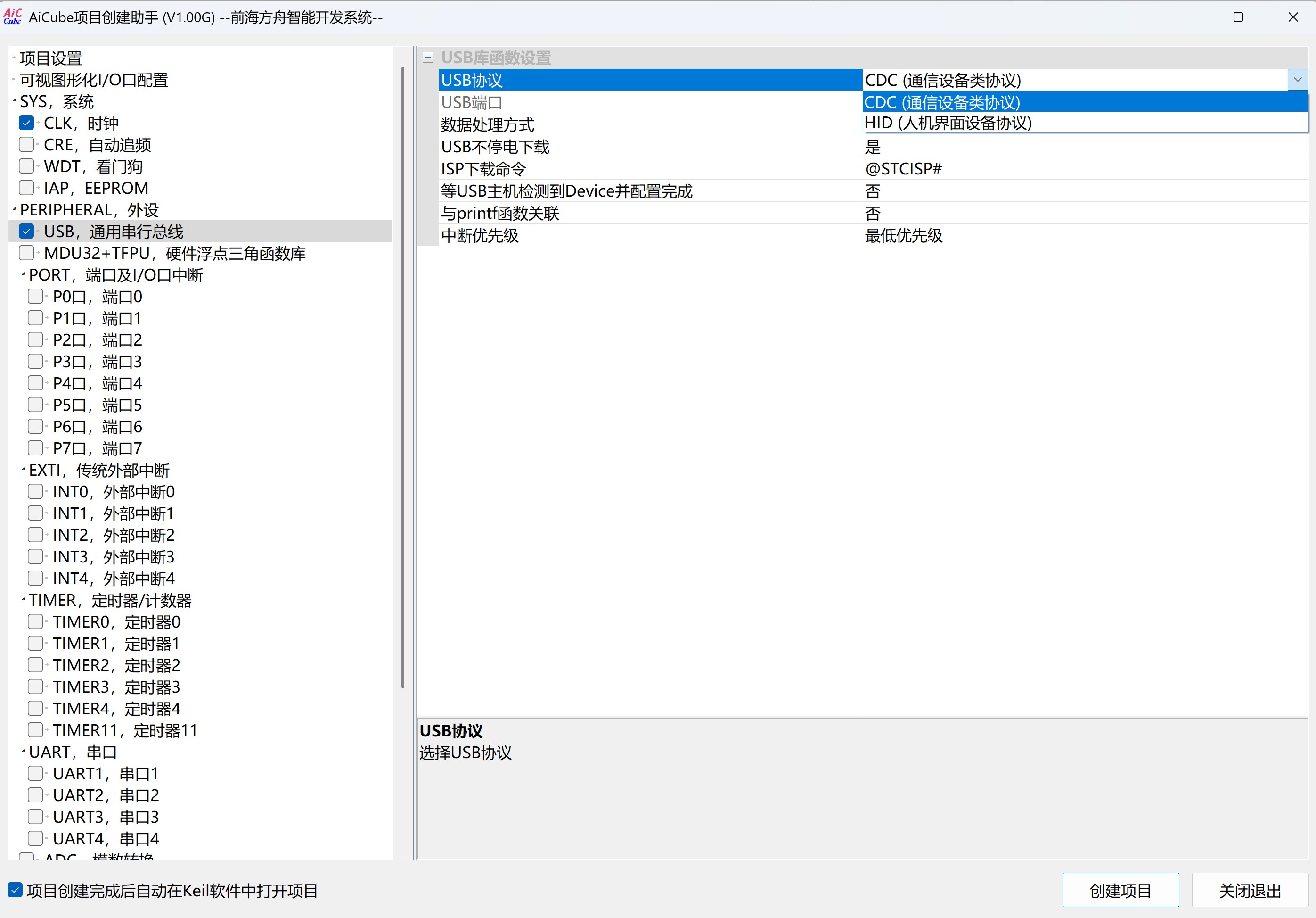

选择使用【USB外设】;
选择本实验程序 使用【USB-CDC 通信协议】;
也可以选择本实验程序 使用【USB-HID 通信协议】;
其他设置本实验程序暂时用不到,直接点击【创建项目】

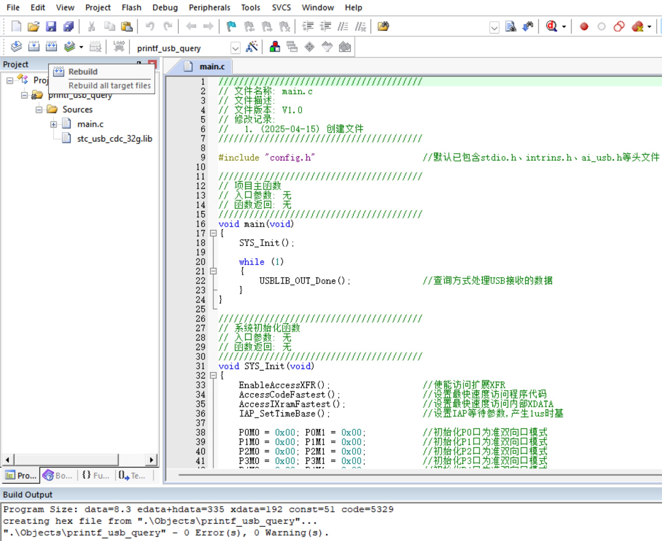

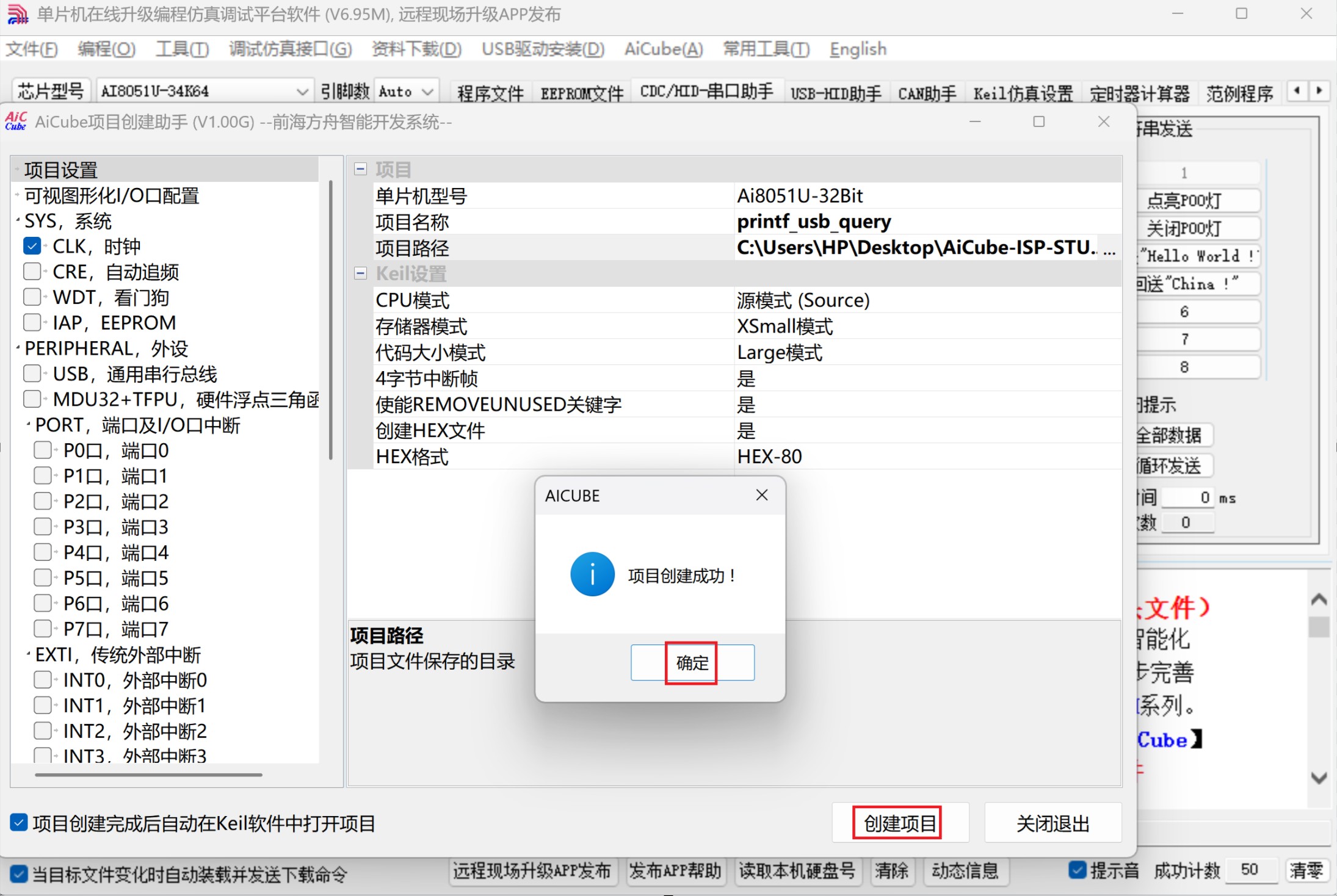

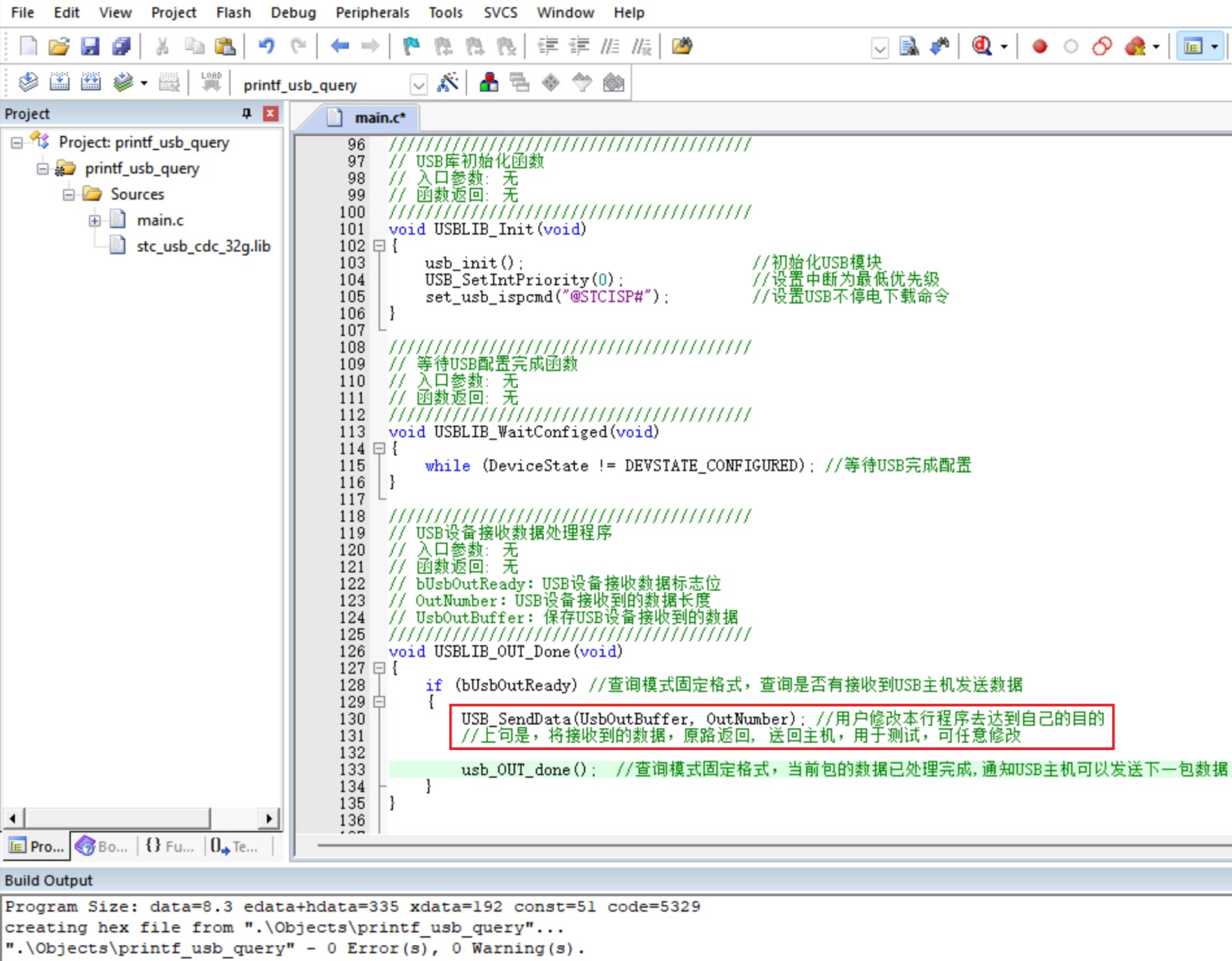

项目创建成功后,Keil 自动打开该【项目文件】

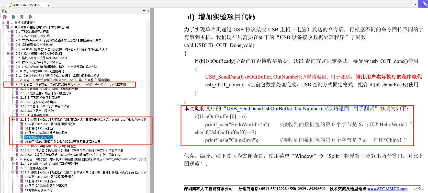

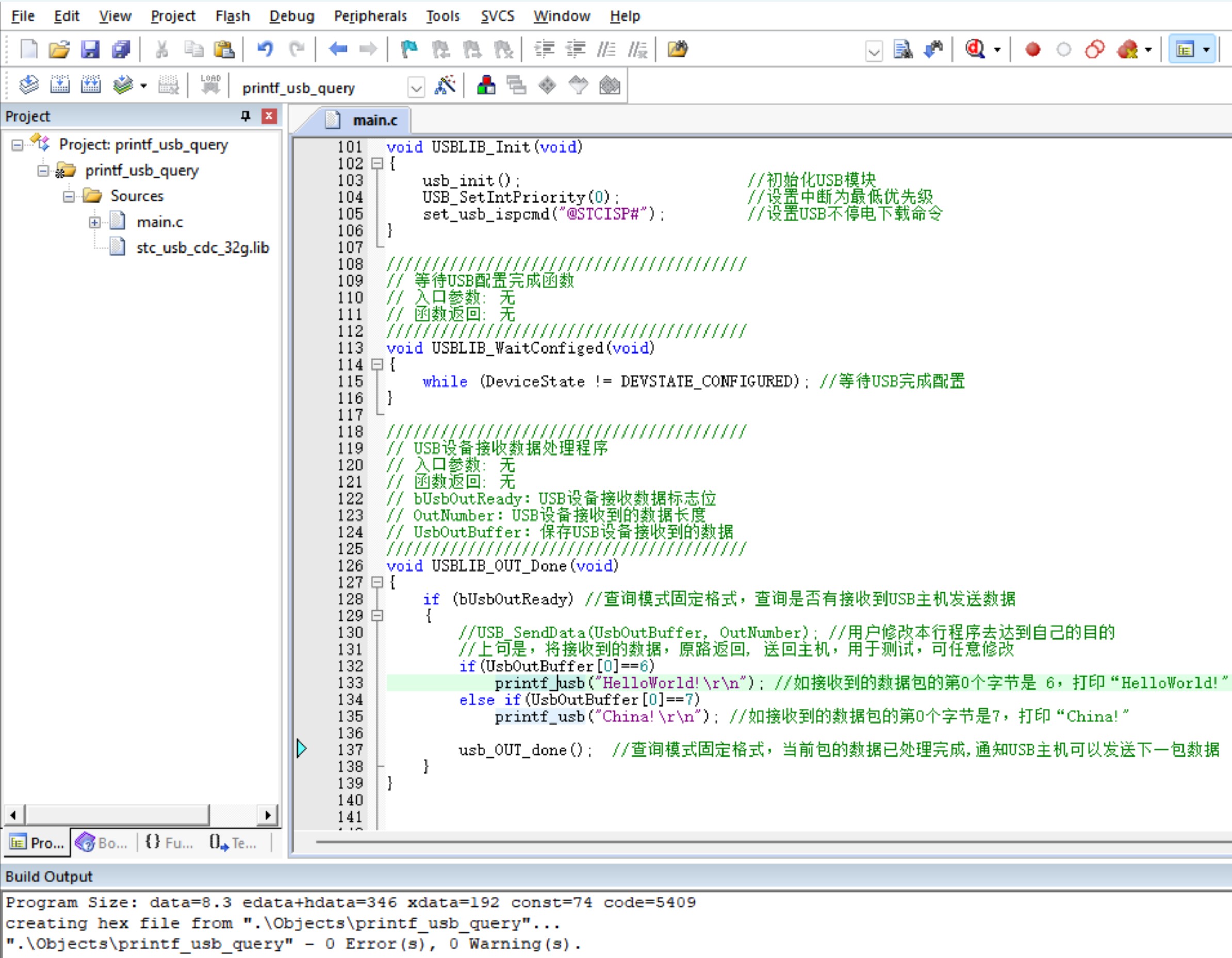

将下面这段程序
USB_SendData(UsbOutBuffer, OutNumber); //用户修改本行程序去达到自己的目的
改成:
if(UsbOutBuffer[0]==6)
else if(UsbOutBuffer[0]==7)
        printf_usb("China!\r\n");  //如接收到的数据包的第0个字节是7,打印“China!"

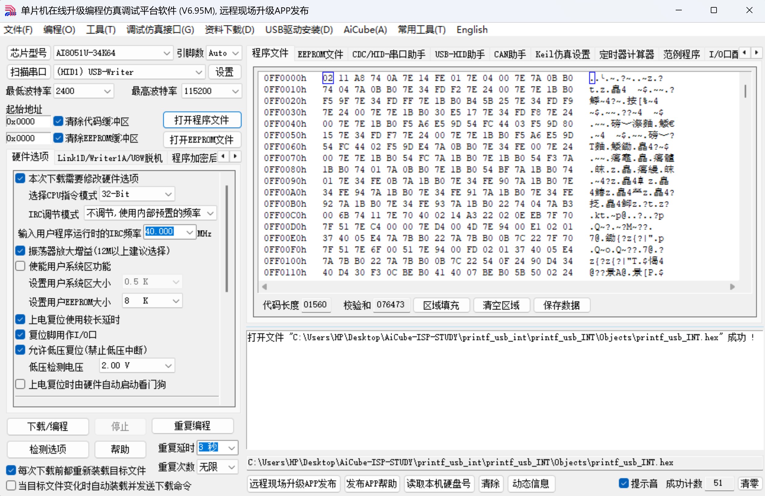

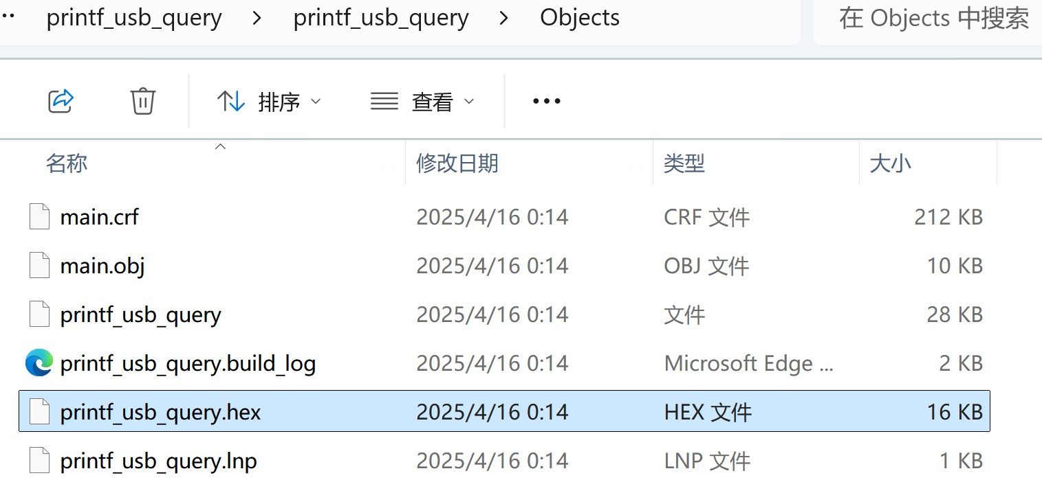

编译产生的 *.HEX文件在下面目录中

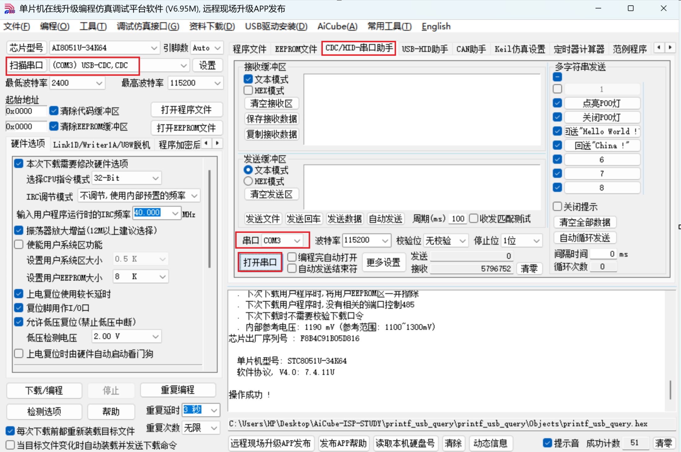

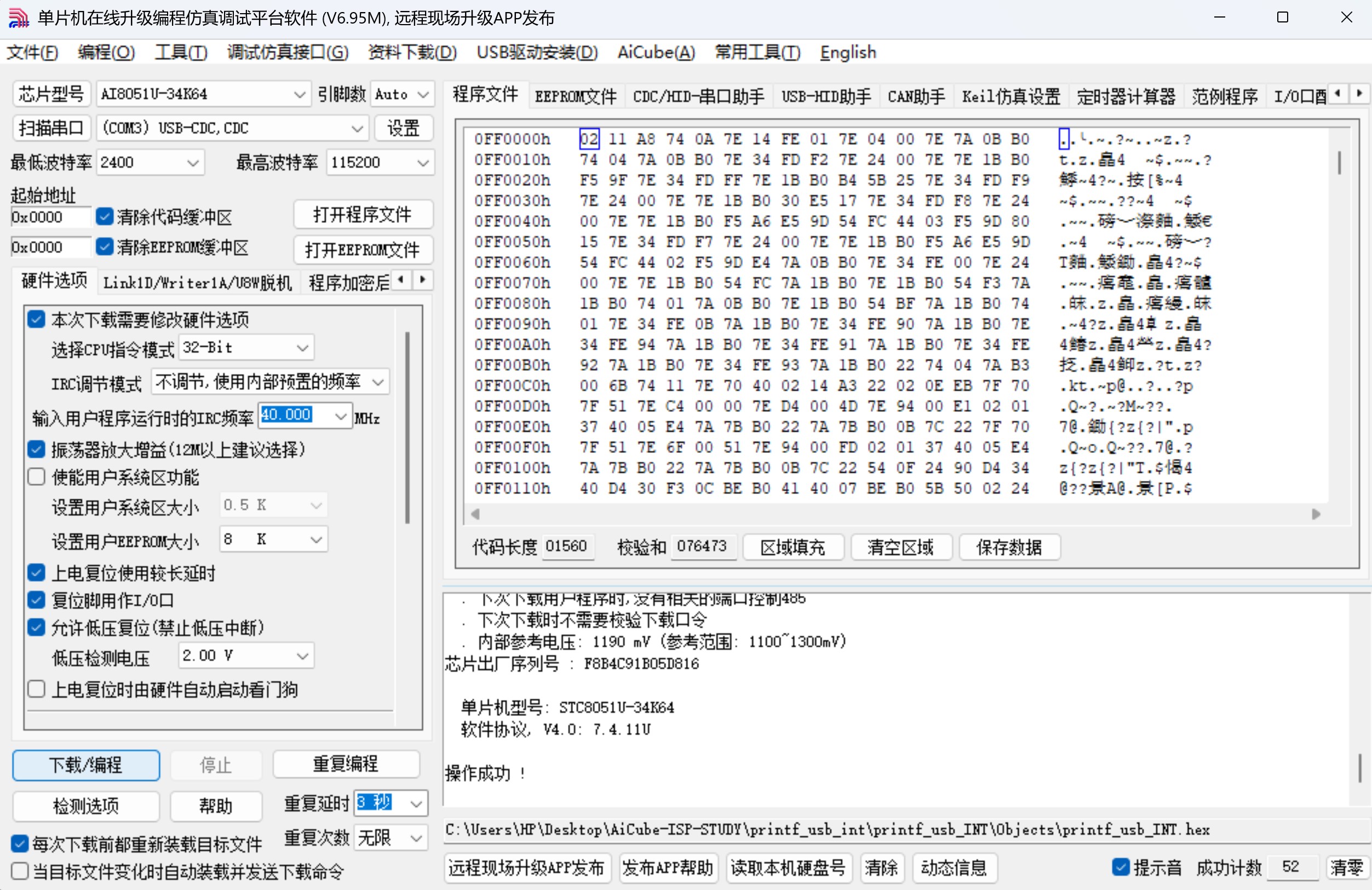

用 ISP软件 打开该目标文件,

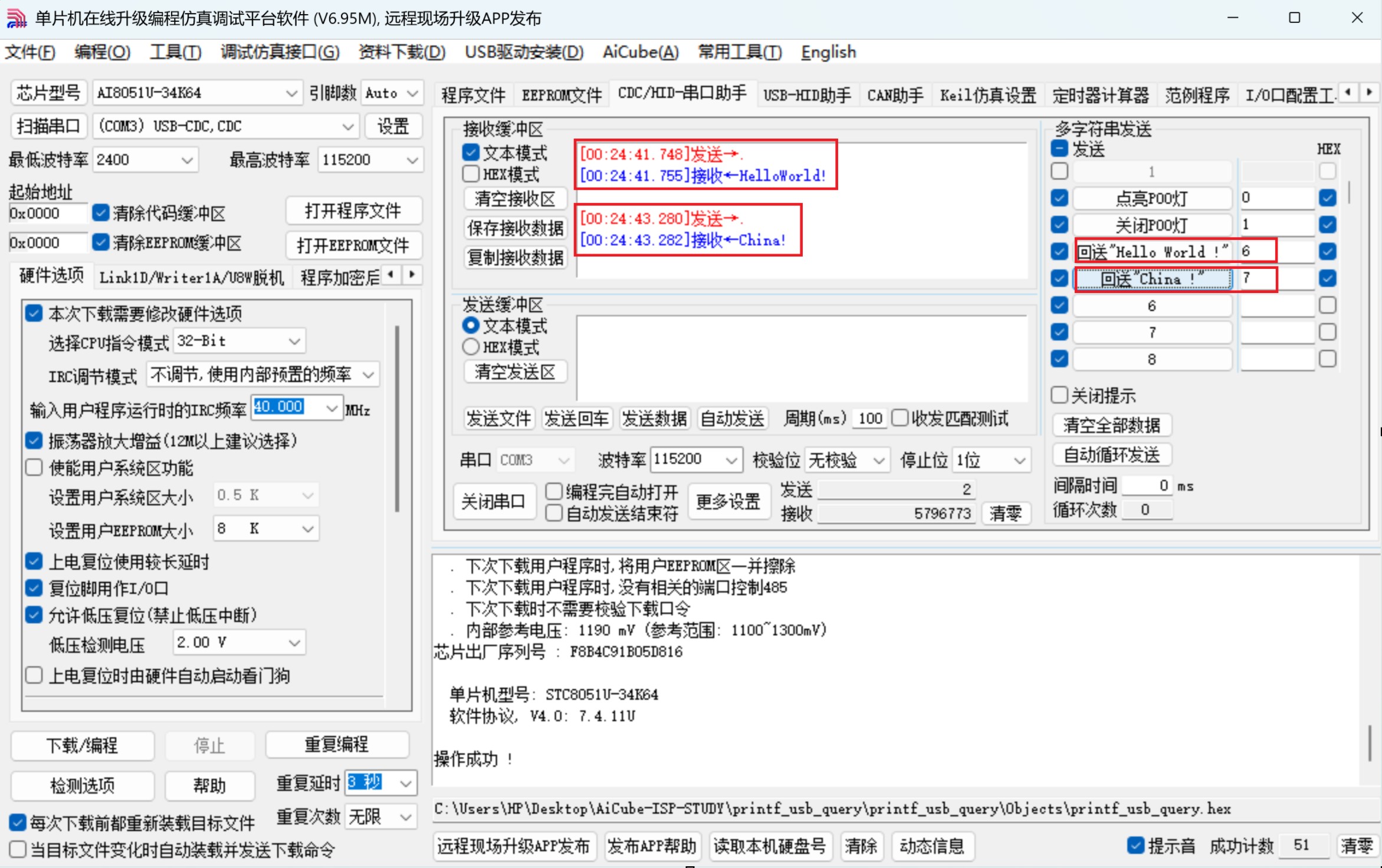

AI8051U实验设备, P3.2按键按下,P3.2为低,
重新上电,点击【下载/编程】按钮, 烧录成功。
单片机/MCU, AI8051U,
自动运行 printf_usb("Hello World !\r\n")程序。

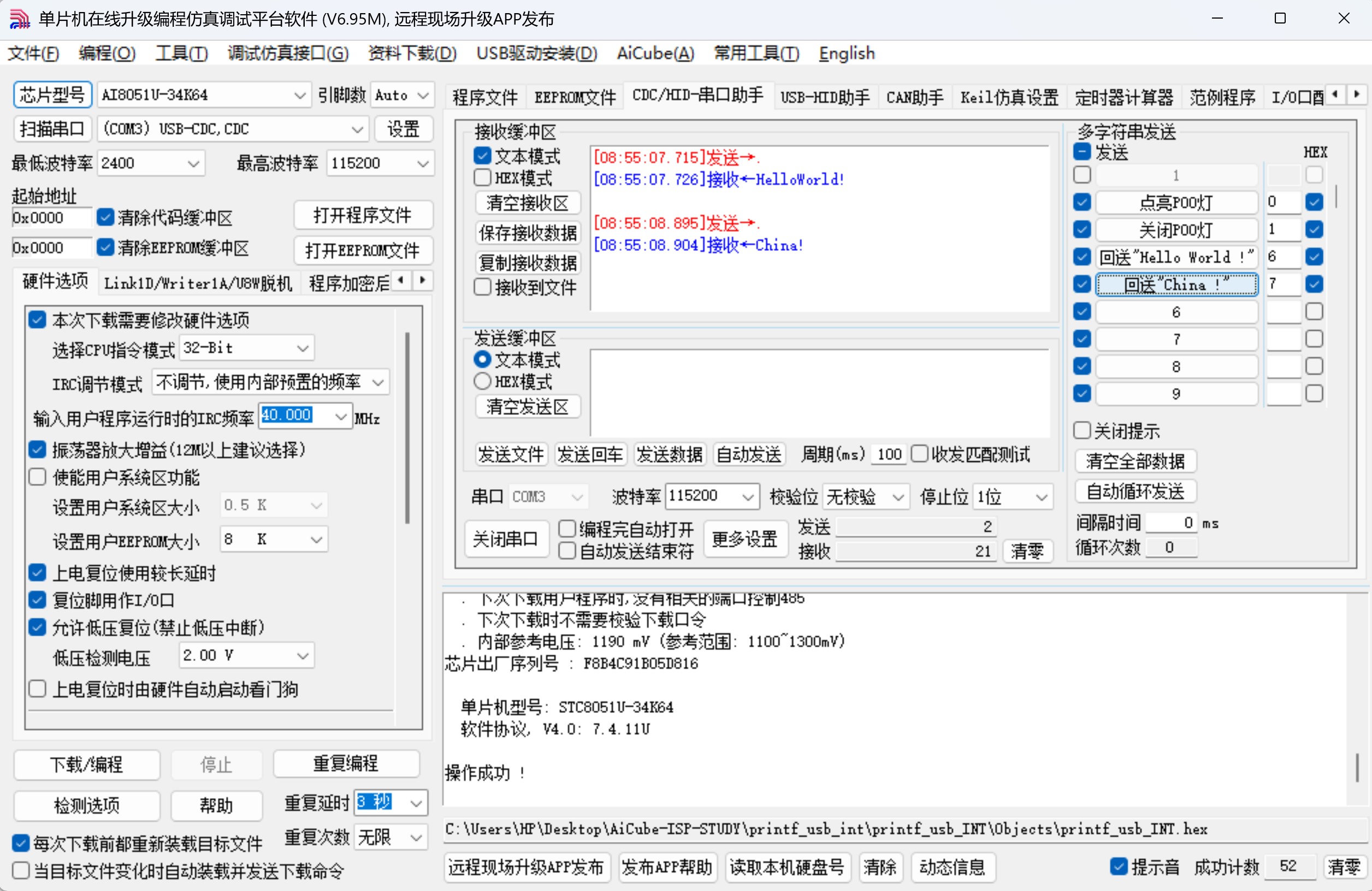

如上,点击【打开串口】
程序运行效果如上
具体程序如下
  1. ////////////////////////////////////////
  2. // 文件名称: main.c
  3. // 文件描述:
  4. // 文件版本: V1.0
  5. // 修改记录:
  6. //   1. (2025-04-15) 创建文件
  7. ////////////////////////////////////////
  8. #include "config.h"                     //默认已包含stdio.h、intrins.h、ai_usb.h等头文件
  9. ////////////////////////////////////////
  10. // 项目主函数
  11. // 入口参数: 无
  12. // 函数返回: 无
  13. ////////////////////////////////////////
  14. void main(void)
  15. {
  16.     SYS_Init();
  17.     while (1)
  18.     {
  19.         USBLIB_OUT_Done();              //查询方式处理USB接收的数据
  20.     }
  21. }
  22. ////////////////////////////////////////
  23. // 系统初始化函数
  24. // 入口参数: 无
  25. // 函数返回: 无
  26. ////////////////////////////////////////
  27. void SYS_Init(void)
  28. {
  29.     EnableAccessXFR();                  //使能访问扩展XFR
  30.     AccessCodeFastest();                //设置最快速度访问程序代码
  31.     AccessIXramFastest();               //设置最快速度访问内部XDATA
  32.     IAP_SetTimeBase();                  //设置IAP等待参数,产生1us时基
  33.     P0M0 = 0x00; P0M1 = 0x00;           //初始化P0口为准双向口模式
  34.     P1M0 = 0x00; P1M1 = 0x00;           //初始化P1口为准双向口模式
  35.     P2M0 = 0x00; P2M1 = 0x00;           //初始化P2口为准双向口模式
  36.     P3M0 = 0x00; P3M1 = 0x00;           //初始化P3口为准双向口模式
  37.     P4M0 = 0x00; P4M1 = 0x00;           //初始化P4口为准双向口模式
  38.     P5M0 = 0x00; P5M1 = 0x00;           //初始化P5口为准双向口模式
  39.     P6M0 = 0x00; P6M1 = 0x00;           //初始化P6口为准双向口模式
  40.     P7M0 = 0x00; P7M1 = 0x00;           //初始化P7口为准双向口模式
  41.     CLK_Init();                         //时钟模块初始化
  42.     USBLIB_Init();                      //USB库初始化
  43.     EnableGlobalInt();                  //使能全局中断
  44. }
  45. ////////////////////////////////////////
  46. // 毫秒延时函数
  47. // 入口参数: ms (设置延时的毫秒值)
  48. // 函数返回: 无
  49. ////////////////////////////////////////
  50. void delay_ms(uint16_t ms)
  51. {
  52.     uint16_t i;
  53.     do
  54.     {
  55.         i = MAIN_Fosc / 6000;
  56.         while (--i);
  57.     } while (--ms);
  58. }
  59. ////////////////////////////////////////
  60. // 时钟初始化函数
  61. // 入口参数: 无
  62. // 函数返回: 无
  63. ////////////////////////////////////////
  64. void CLK_Init(void)
  65. {
  66.     CLK_SYSCLK_Divider(10);             //切换主时钟前先将系统时钟降频
  67.     HIRC_40M();                         //选择内部预置的频率
  68.     CLK_MCLK_HIRC();                    //选择内部高精度HIRC作为主时钟
  69.     CLK_MCLK2_BYPASS();                 //旁路MCLK2,直接使用MCLK选择
  70.     CLK_SYSCLK_Divider(1);              //设置系统时钟分频系数

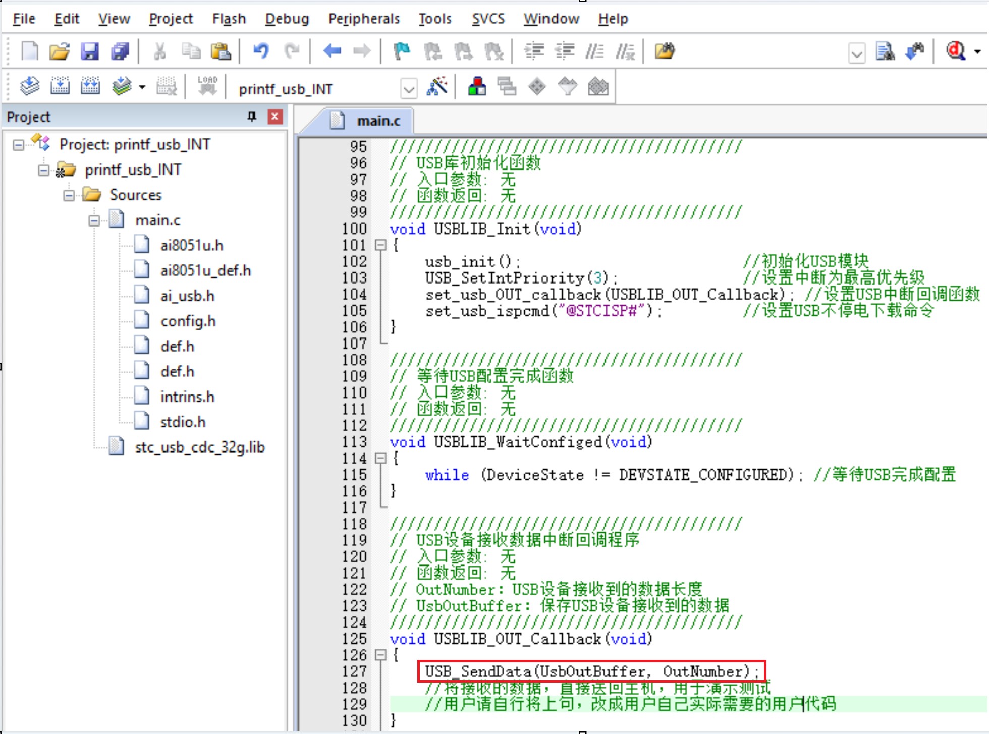

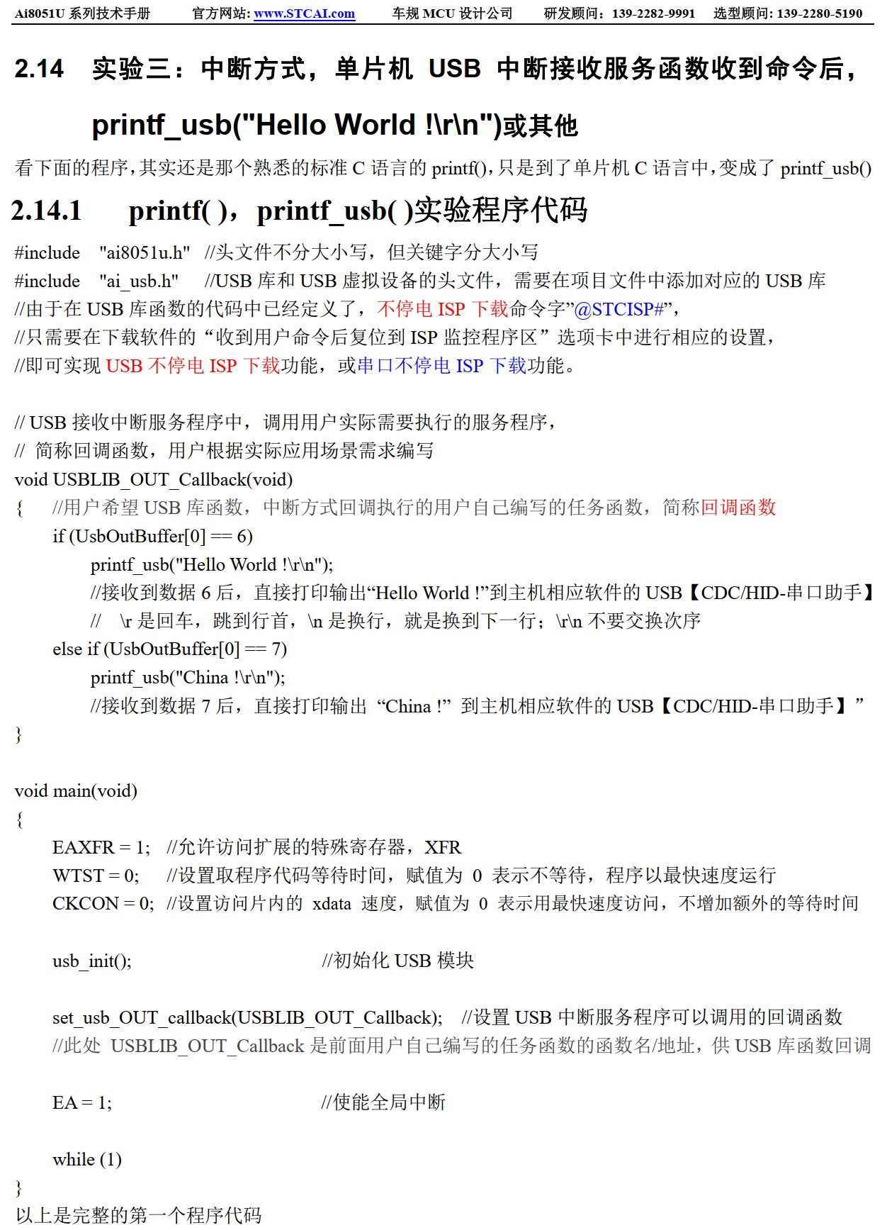

 楼主| 发表于 2025-4-16 00:35:28 | 显示全部楼层

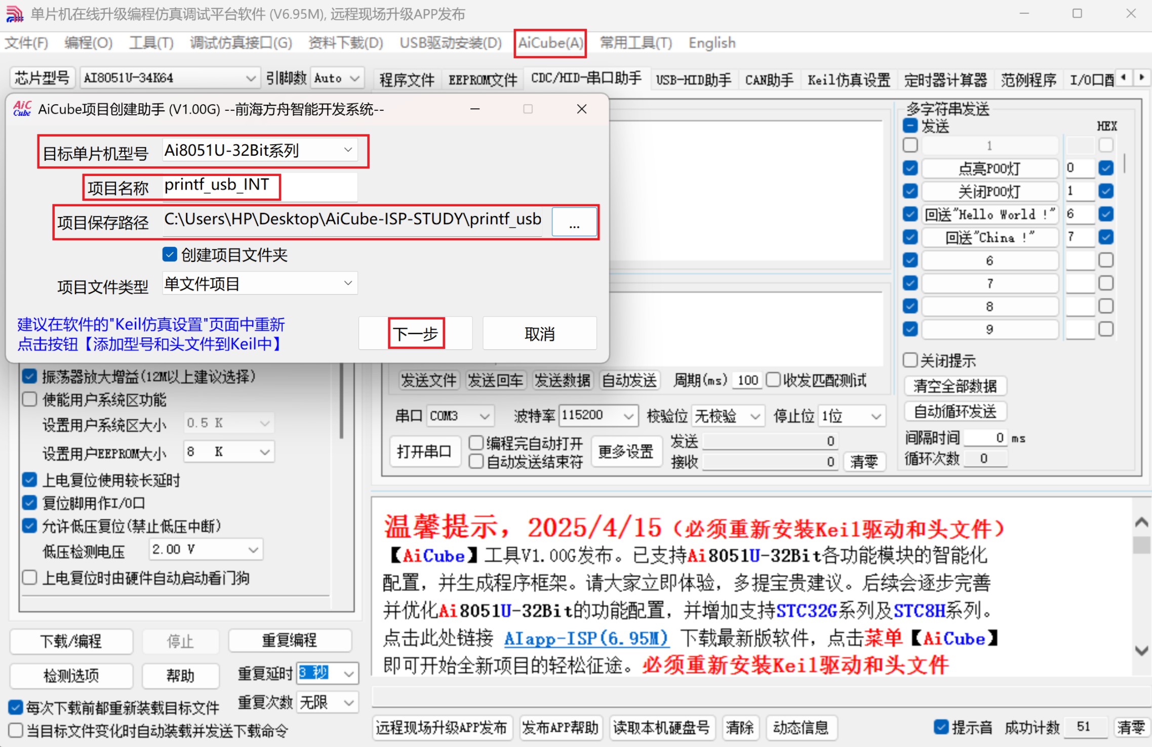

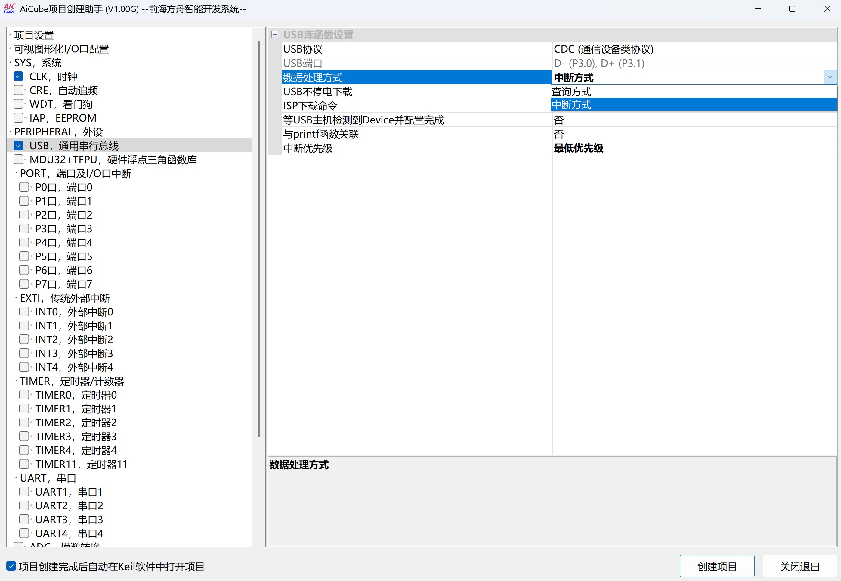

2025/4/16:
利用 AiCube@AIapp-ISP V6.95V,
智能配置开发工具,实现如下的实验:
AiCube 实验三:  中断方式,单片机USB中断接收服务函数收到命令后,
                           printf_usb("Hello World !\r\n")或其他
32位8051单片机入门的第一个完整的C语言程序
2025/4/16:
智能配置开发工具,实现如下的实验:

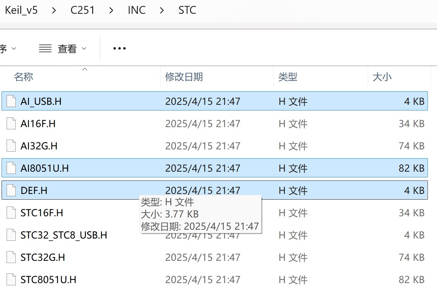

重新添加一次新的头文件
添加的 新头文件 在这

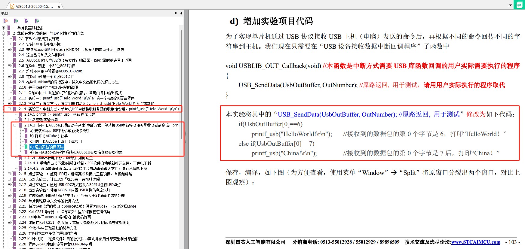

将下面这段程序
    USB_SendData(UsbOutBuffer, OutNumber); //将接收的数据,直接送回主机,用于演示测试
改成:

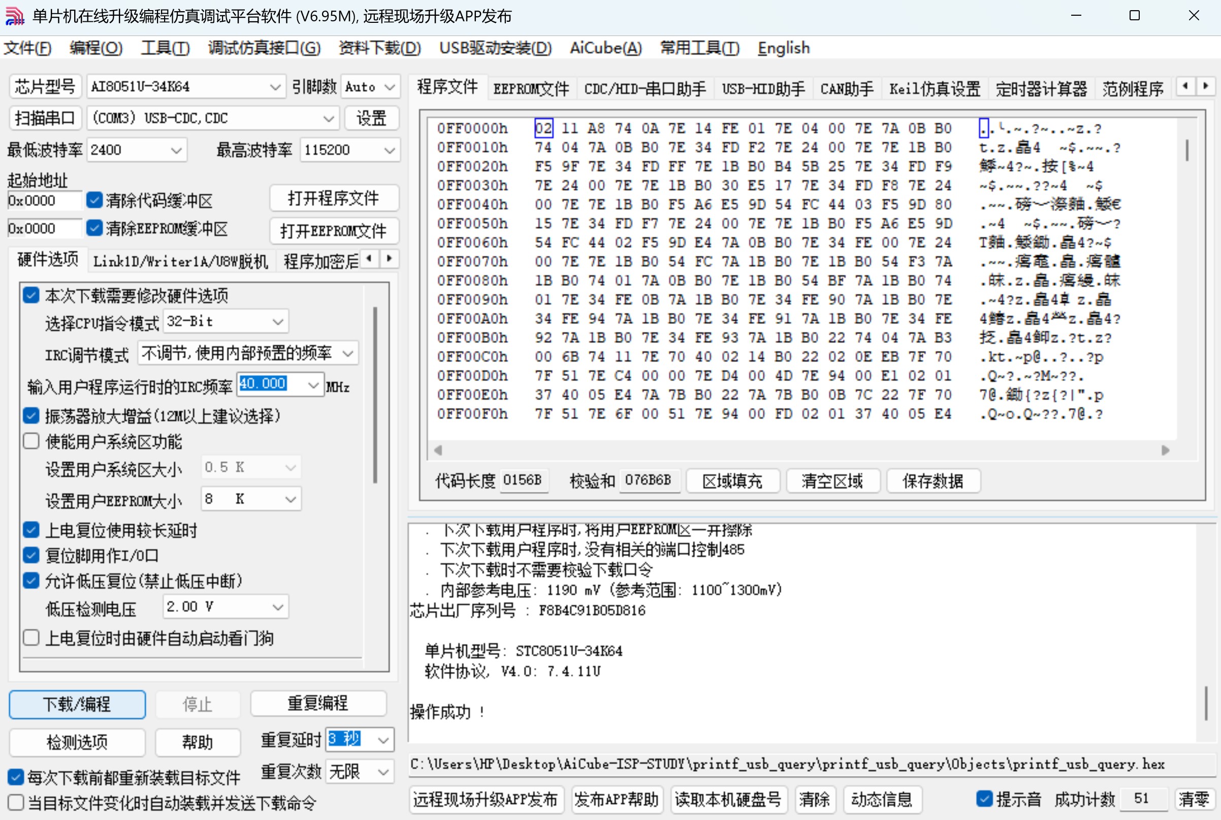

编译产生的 *.HEX文件在下面目录中
用 ISP软件 打开该目标文件,
单片机/MCU, AI8051U,
自动运行USB中断程序,跟据接收到的命令,
执行:printf_usb("Hello World !\r\n")程序。
或执行:printf_usb("China !\r\n")程序。
如上,点击【打开串口】
程序运行效果如上
具体程序如下
// 文件名称: main.c
// 文件描述:
// 文件版本: V1.0
// 修改记录:
//   1. (2025-04-16) 创建文件
// 项目主函数
// 入口参数: 无
// 函数返回: 无
void main(void)
    SYS_Init();
    while (1)
// 系统初始化函数
// 入口参数: 无
// 函数返回: 无
void SYS_Init(void)
// 毫秒延时函数
// 函数返回: 无
    uint16_t i;
    do
        while (--i);
    } while (--ms);
// 时钟初始化函数
// 入口参数: 无
// 函数返回: 无
void CLK_Init(void)
    CLK_SPICLK_Divider(1);              //设置SPI时钟预分频系数
    CLK_I2SCLK_Divider(1);              //设置I2S时钟预分频系数
    CLK_PWMACLK_Divider(1);             //设置PWMA时钟预分频系数
    CLK_PWMBCLK_Divider(1);             //设置PWMB时钟预分频系数
    CLK_TFPUCLK_Divider(1);             //设置TFPU时钟预分频系数
// USB库初始化函数
// 入口参数: 无
// 函数返回: 无
void USBLIB_Init(void)
// 等待USB配置完成函数
// 入口参数: 无
// 函数返回: 无
    while (DeviceState != DEVSTATE_CONFIGURED); //等待USB完成配置

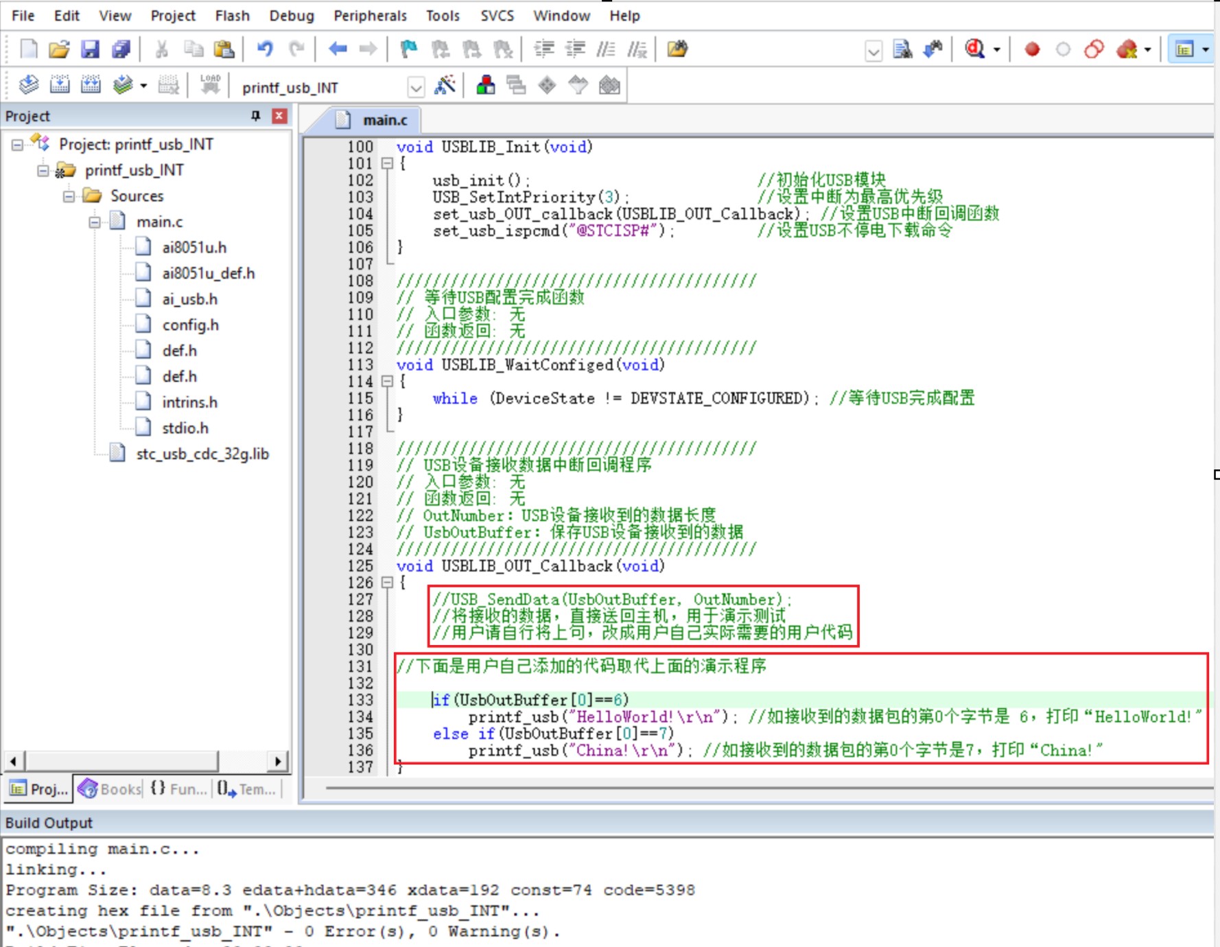

// USB设备接收数据中断回调程序
// 入口参数: 无
// 函数返回: 无
// OutNumber:USB设备接收到的数据长度
// UsbOutBuffer:保存USB设备接收到的数据
    //USB_SendData(UsbOutBuffer, OutNumber);
    //用户请自行将上句,改成用户自己实际需要的用户代码
//下面是用户自己添加的代码取代上面的演示程序
                                printf_usb("HelloWorld!\r\n"); //如接收到的数据包的第0个字节是 6,打印“HelloWorld!"
printf_usb_INT.zip
138.49 KB, 下载次数: 394

使用【AiCube】助手创建:查询方式,查询到电脑命令后,printf_usb("HelloWorld !\r\n")或其他

使用【AiCube】助手创建:
CDC3(printf_usb)(AiCube).zip
137.46 KB, 下载次数: 122

发表于 2025-5-9 23:08:44 | 显示全部楼层
报告一个问题:
使用擎天柱做printf_usb的测试,烧录时取消选择“复位脚用作IO”,烧录后重新上电,ISP串口助手中打开CDC串口能正常输出,按RESET按键也能正常复位(通过P2的指示灯判断复位成功了),但CDC串口不再能正常输出,不断电下载也就不能正常使用。只能重新下电再上电才能恢复。
代码如下:
// 8bit模式
#include "ai8051u.h"
#include "ai_usb.h"
void Delay1ms(unsigned int ms)        //@40.000MHz
        unsigned char data i, j;
    do
        i = 52;
        j = 240;
        do
            while (--j);
        } while (--i);
    } while(--ms);
void USBLIB_OUT_Callback(void)  //中断方式回调执行的用户自己编写的任务函数,简称回调函数
    if(UsbOutBuffer[0] == '0'+6)
        printf_usb("Hello World!");      //接收到数据6后,打印输出“Hello World!”
    else if(UsbOutBuffer[0] == '0'+7)
        printf_usb("China!");            //接收到数据7后,打印输出“China!”      \r\n
void main(void)
    unsigned char count;
    P_SW2 |= 0x80;//使能可以访问扩展的特殊功能寄存器XFR,没有冲突不用关闭
    WTST = 0; //设置取程序代码等待时间,赋值为 0 表示不等待,程序以最快速度运行
    CKCON = 0; //设置访问片内的 xdata 速度,赋值为 0 表示用最快速度访问,不增加额外的等待时间
    P3M0 = 0x00; P3M1 = 0x00;           //初始化P3口为准双向口模式   //如使用usb_init()建议放在这句之后,有“冲突”
    usb_init(); //初始化 USB 模块,特别注意会将P30/P31初始化为高阻输入,不影响USB【D-,D+】通信
    set_usb_OUT_callback(USBLIB_OUT_Callback); //设置 USB 中断服务程序可以调用的回调函数
    EA = 1; //使能全局中断
    count = 255;
    while (1)
        printf_usb("printf_usb test!");
        Delay1ms(200);
        P2 = count;
        count -= 1;
20
1456
4428
4428
发表于 2025-5-9 23:22:44 | 显示全部楼层
通过IAP_CONTR = 0x20复位到用户区,printf_usb也是没有输出。
