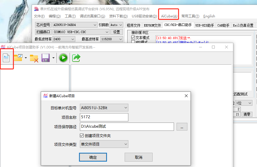

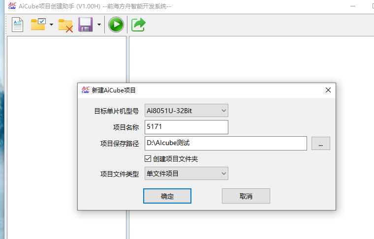

1在STC-ISP软件中打开AiCube工具
2创建项目名称,点击下一步

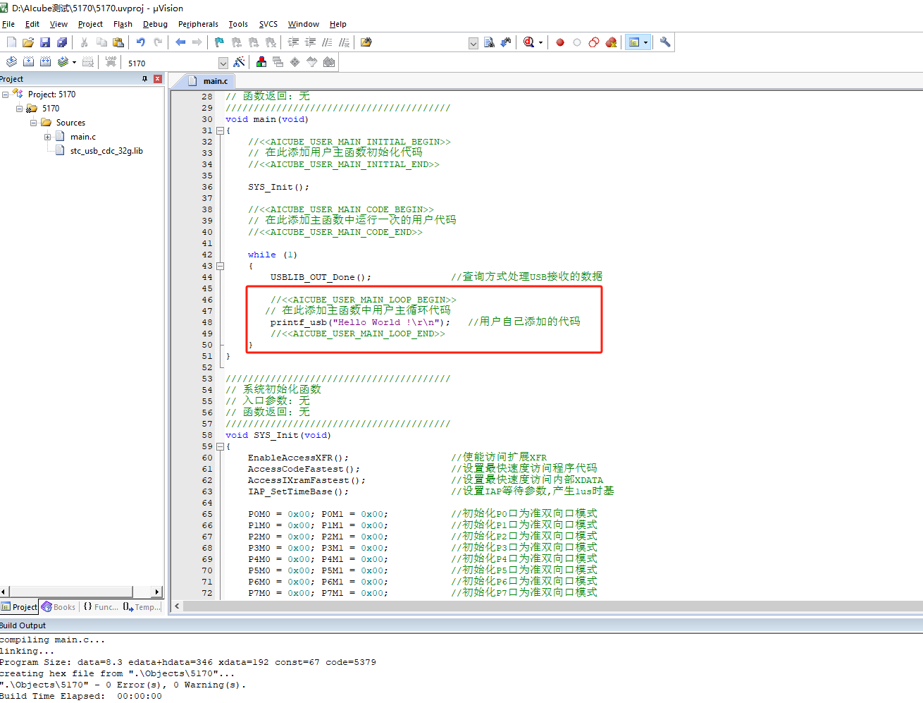

4在代码中添加  printf_usb("Hello World !\r\n");
点击编译,0错误0警告

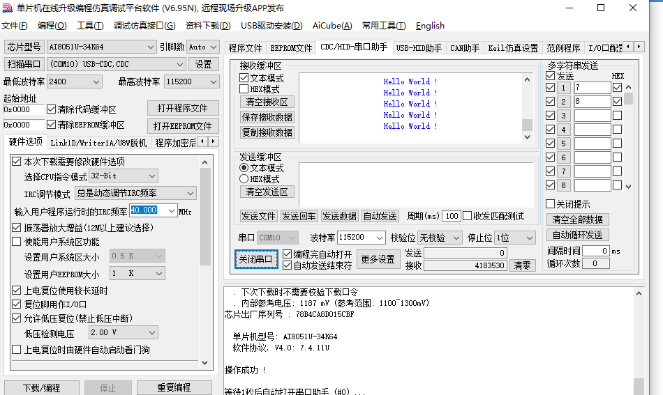

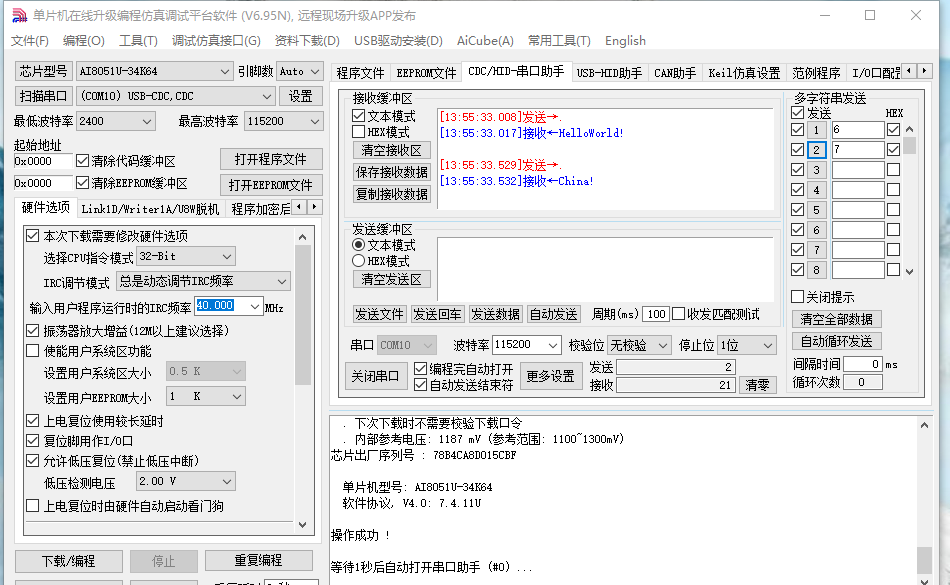

5连接AI8051U实验箱,按住P32不放,按一下Power键后松开,松开P32,进入USB下载模式
打开刚刚保存的Hex文件,点击下载。现象可看见CDC/HID-串口助手一直在打印“Hello World !”。

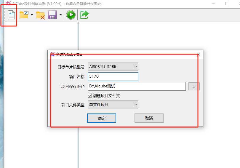

创建项目名称,点击下一步

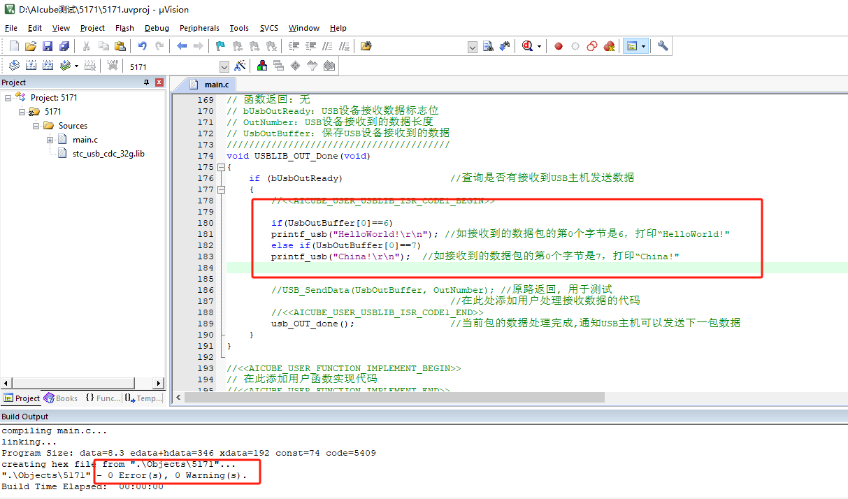

添加下面这段代码:
if(UsbOutBuffer[0]==6)
else if(UsbOutBuffer[0]==7)
        printf_usb("China!\r\n");  //如接收到的数据包的第0个字节是7,打印“China!"
点击编译,0错误0警告
连接AI8051U实验箱,按住P32不放,按一下Power键后松开,松开P32,进入USB下载模式。
打开刚刚保存的Hex文件,点击下载。
按下按键6串口发送并接收“Hello World!”,按下按键7串口发送并接收“China!”

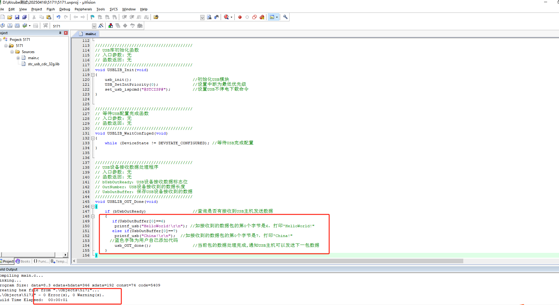

void USBLIB_OUT_Done(void)
        //蓝色为用户添加程序
                                        //在此处添加用户处理接收数据的代码
// 在此添加用户函数实现代码

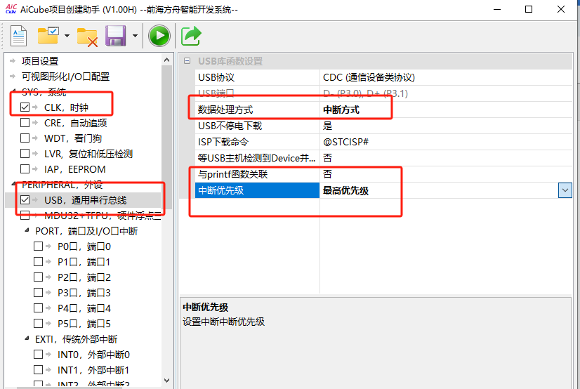

创建项目名称
勾选CLK、时钟,USB、通用串行总线,
数据处理方式选择“中断方式”,中断优先级选择“最高优先级”
