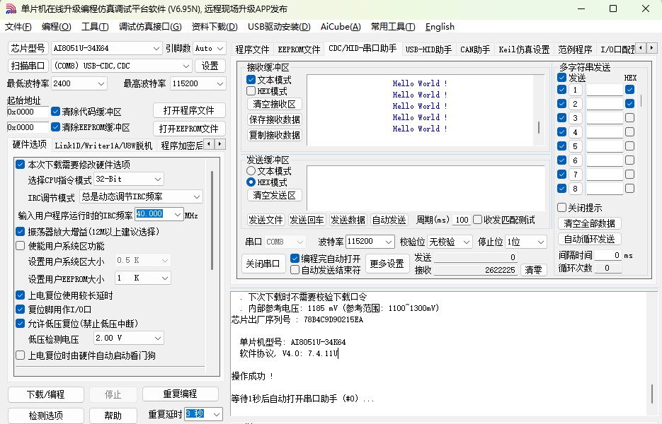

一、操作步骤
1、在AIapp-ISP软件中打开AiCube,创建项目名称,点击确定
2、勾选“USB,通用串行总线”,创建项目
3、在代码中添加  printf_usb("Hello World !\r\n");
4、连接AI8051U实验箱,按住P32不松,按一下Power键后松开,松开P32,扫描串口显示“(HID1)USB-Writer”,进入USB下载模式
   打开刚刚保存的Hex文件,点击下载。可看见CDC/HID-串口助手一直在打印“Hello World !”
二、源代码

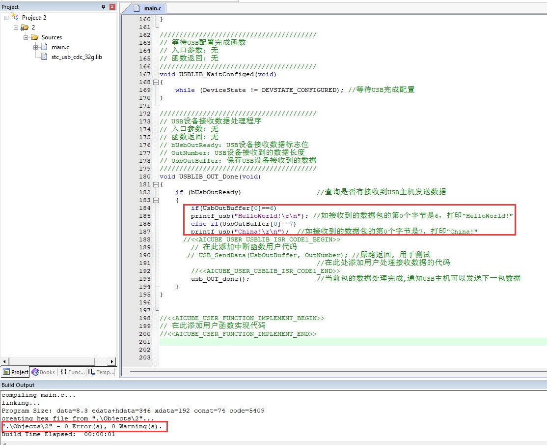

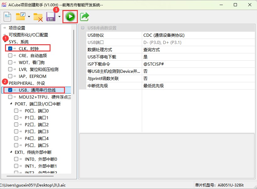

发表于 2025-4-9 13:49:28 | 显示全部楼层
一、操作步骤
1、在AIapp-ISP软件中打开AiCube,创建项目名称,点击下一步
2、勾选“CLK、时钟”,“USB、通用串行总线”,创建项目
3、在代码中添加  关键代码
   打开刚刚保存的Hex文件,点击下载。按下按键6串口发送并接收“Hello World!”,按下按键7串口发送并接收“China!”
二、源代码

void USBLIB_OUT_Done(void)
        if(UsbOutBuffer[0]==6)
        else if(UsbOutBuffer[0]==7)
        printf_usb("China!\r\n");  //如接收到的数据包的第0个字节是7,打印“China!"
        // 在此添加中断函数用户代码
       // USB_SendData(UsbOutBuffer, OutNumber); //原路返回, 用于测试
                                        //在此处添加用户处理接收数据的代码
// 在此添加用户函数实现代码

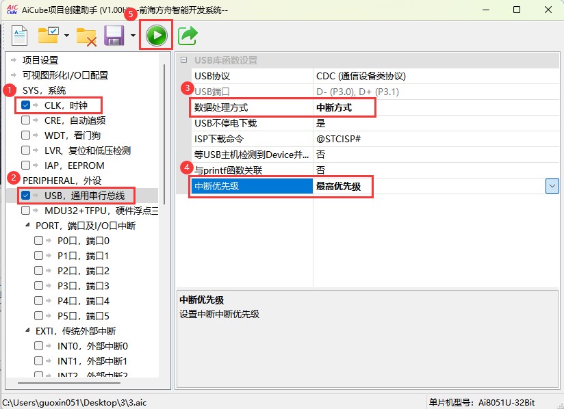

发表于 2025-4-9 13:50:24 | 显示全部楼层
一、操作步骤:
2、勾选CLK、时钟,USB、通用串行总线,创建项目
3、在代码中添加  关键代码
4、连接AI8051U实验箱,按住P32不放,按一下Power键后松开,松开P32,进入USB下载模式。打开刚刚保存的Hex文件,点击下载。
