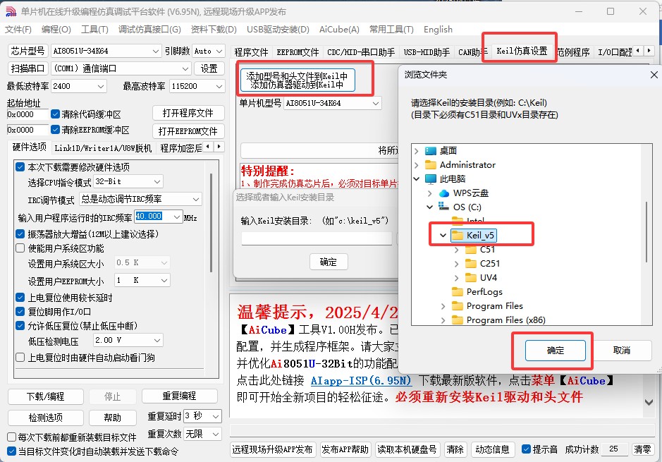

步骤如下:
1.在官网下载最新的软件: AIapp-ISP V6.95N,下载链接:https://www.stcai.com/
2、重新安装Keil驱动和头文件

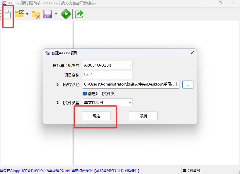

3、在AIapp-ISP软件中打开AiCube(A),创建项目名称,点击下一步
4、使用Aicube,创建项目
3、在生成的代码中添加  printf_usb("Hello World !\r\n");编译通过:

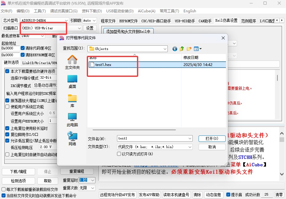

4、连接AI8051U实验箱,按住P32不松,按一下Power键后松开,松开P32,扫描串口显示“(HID1)USB-Writer”,进入USB下载模式。打开刚刚保存的Hex文件,点击下载。
现象:可看见CDC/HID-串口助手一直在打印“Hello World !”

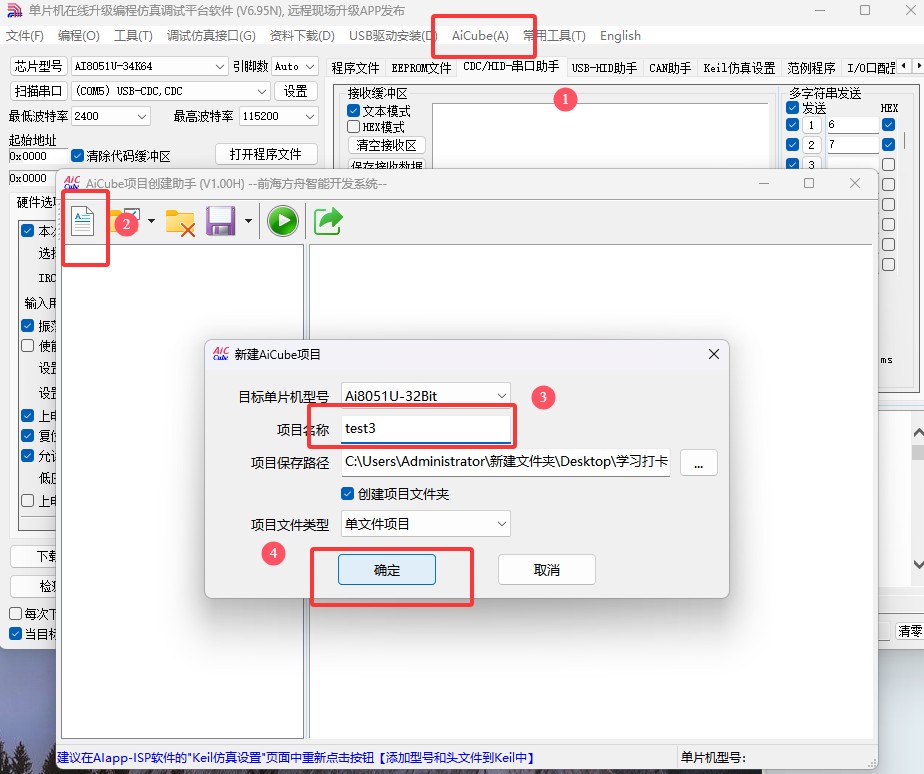

发表于 2025-4-9 13:45:43 | 显示全部楼层
步骤:

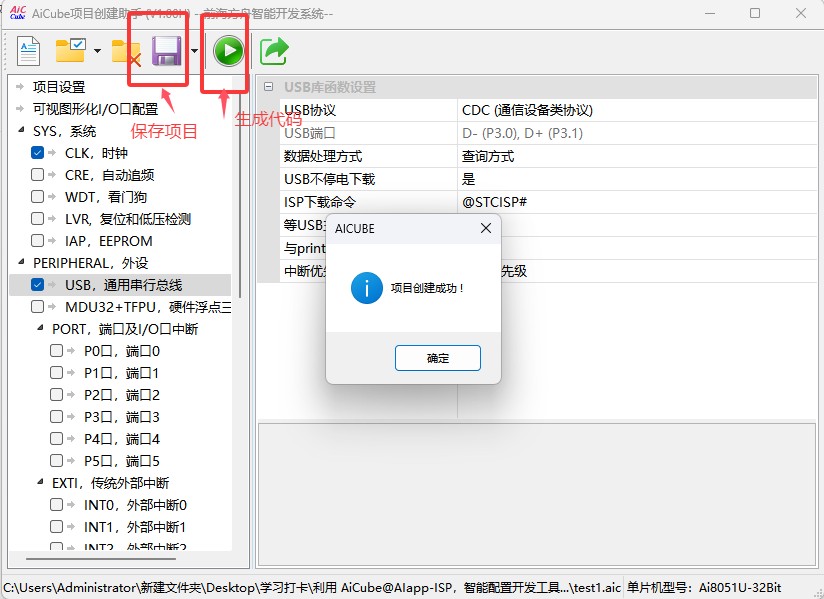

1、在AIapp-ISP软件中打开AiCube(A),创建项目名称,点击确定
2、勾选“CLK、时钟”,“USB,通用串行总线”

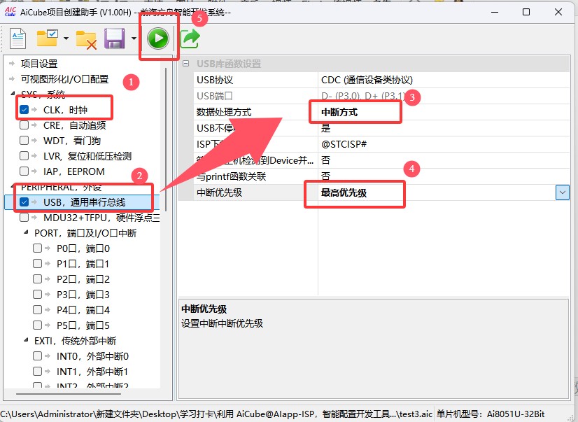

因本项目用到 USB 功能,要加载 USB 库函数、代码中要有 USB 初始化、USB-CDC 协议等,
使用【AiCube】助手根据本项目的实际需求,对配置进行如下修改 ,创建项目

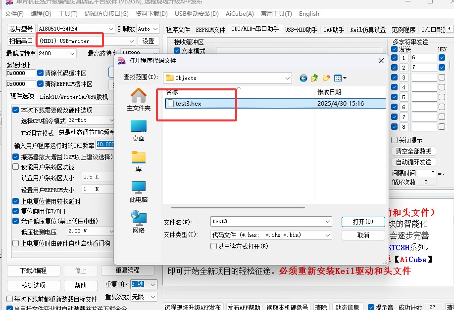

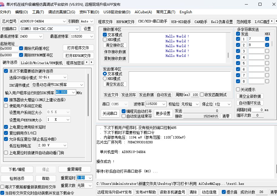

   打开刚刚保存的Hex文件,点击下载。
5、现象: 按键6串口输入“Hello World!”,按下发送并接收,按键7串口输入“China!”,按下发送并接收

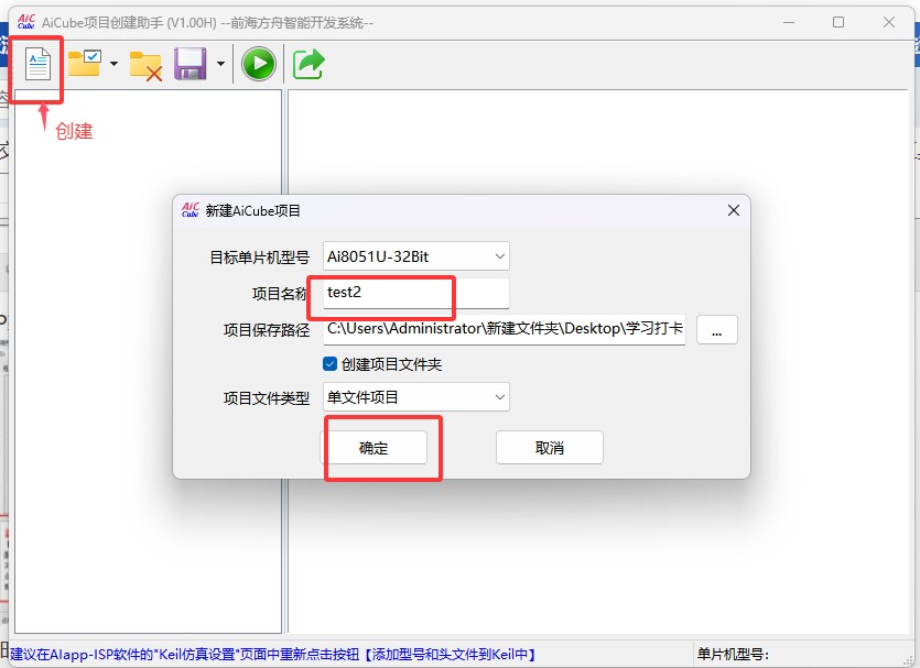

发表于 2025-4-9 13:46:24 | 显示全部楼层
步骤如下:
1、在AIapp-ISP软件中打开AiCube,创建项目名称
2、勾选“CLK,时钟”和“USB,通用串行总线”

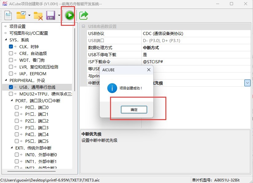

点击“生成代码按钮”,【AiCube】助手提示:“项目创建成功!”

4、连接AI8051U实验箱,按住P32不放,按一下Power键后松开,松开P32,进入USB下载模式。
   打开刚刚保存的Hex文件,点击下载。
5、现象:按下按键6串口发送并接收“Hello World!”,按下按键7串口发送并接收“China!”
