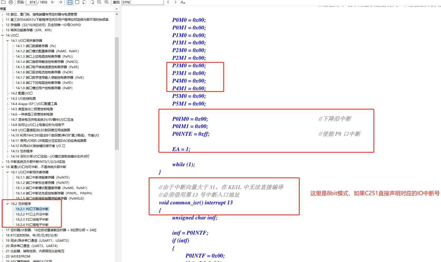

我想问一下老师,P33和P47配置为下降沿触发中断,为什么没有效果?
void P3_IO_Init(void){   //P3口中断初始化
        P3IM0 = 0x00;
        P3IM1 = 0x00;   //IO口中断模式设置为下降沿
        P3INTE = 0x08;  //P33口中断使能
是因为P33和P47的初始状态不确定吗?
仅靠这三行代码可不够,还要配置P3P4 IO寄存器,P4中断寄存器。以及中断响应函数。多翻翻手册,这些手册里都有例程。 [attachimg]94459[/attachimg] [attachimg]94460[/attachimg]  详情 回复 发表于 2025-4-18 16:14
