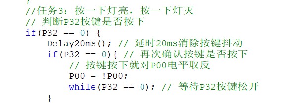

请问在老师的第六章IO演示任务三中,可以按我下面的截图优化吗?我感觉一直对P00取反就行,而且烧录试了下,貌似和老师的实验效果相同

是的,看了头文件,里面用的是printf_usb(),确实可以打印,
那我上面的那个截图是否是任务三的替代版本?

发表于 2025-4-8 11:26:00 | 显示全部楼层
cb*** 发表于 2025-4-8 10:51
请问在老师的第六章IO演示任务三中,可以按我下面的截图优化吗?我感觉一直对P00取反就行,而且烧录试了下 ...
这段代码理论上是可以实现按一次按键亮灯,再按一次按键灭灯的效果。
