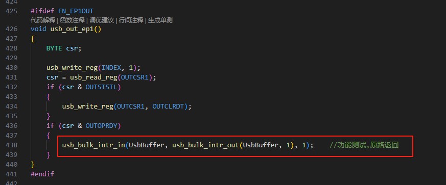

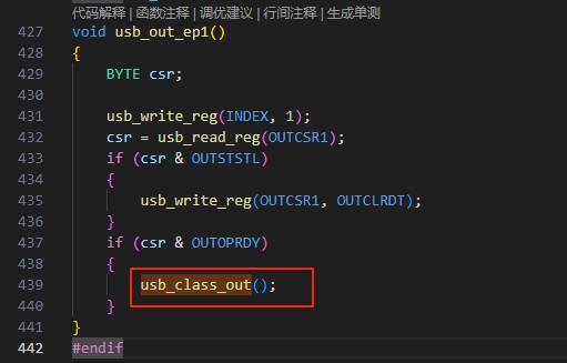

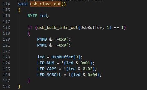

erci*** 发表于 2025-8-27 12:22
大哥你回复你自己我貌似收不到提醒。。。
是的,这个usb_class_out主要处理了LED状态改变消息,如果你测 ...
你的意思是还要一个HID? 因为键盘已经是一个HID设备了。那这个增加的HID以什么名义定?能不能有个详细的提示或者简单的代码?看了一下键盘和鼠标的复合程序,是定义了2个HID
标准键盘使用系统自带的驱动,那你就要按照人家驱动的消息格式编解码,给中间加载一堆自定义消息对方就傻了。 想用一个HID搞定,可以自研驱动,自己的下位机和驱动通讯总能知道对方发的是什么内容吧。 这个目前没  详情 回复 发表于 2025-8-28 22:19

 楼主| 发表于 2025-8-28 22:19:09 | 显示全部楼层
wjqz*** 发表于 2025-8-28 22:06
你的意思是还要一个HID? 因为键盘已经是一个HID设备了。那这个增加的HID以什么名义定?能不能有个详细的 ...
这个目前没完整源码提供噢~,可以使用楼顶的LIB库,也可以看下USB课程。
