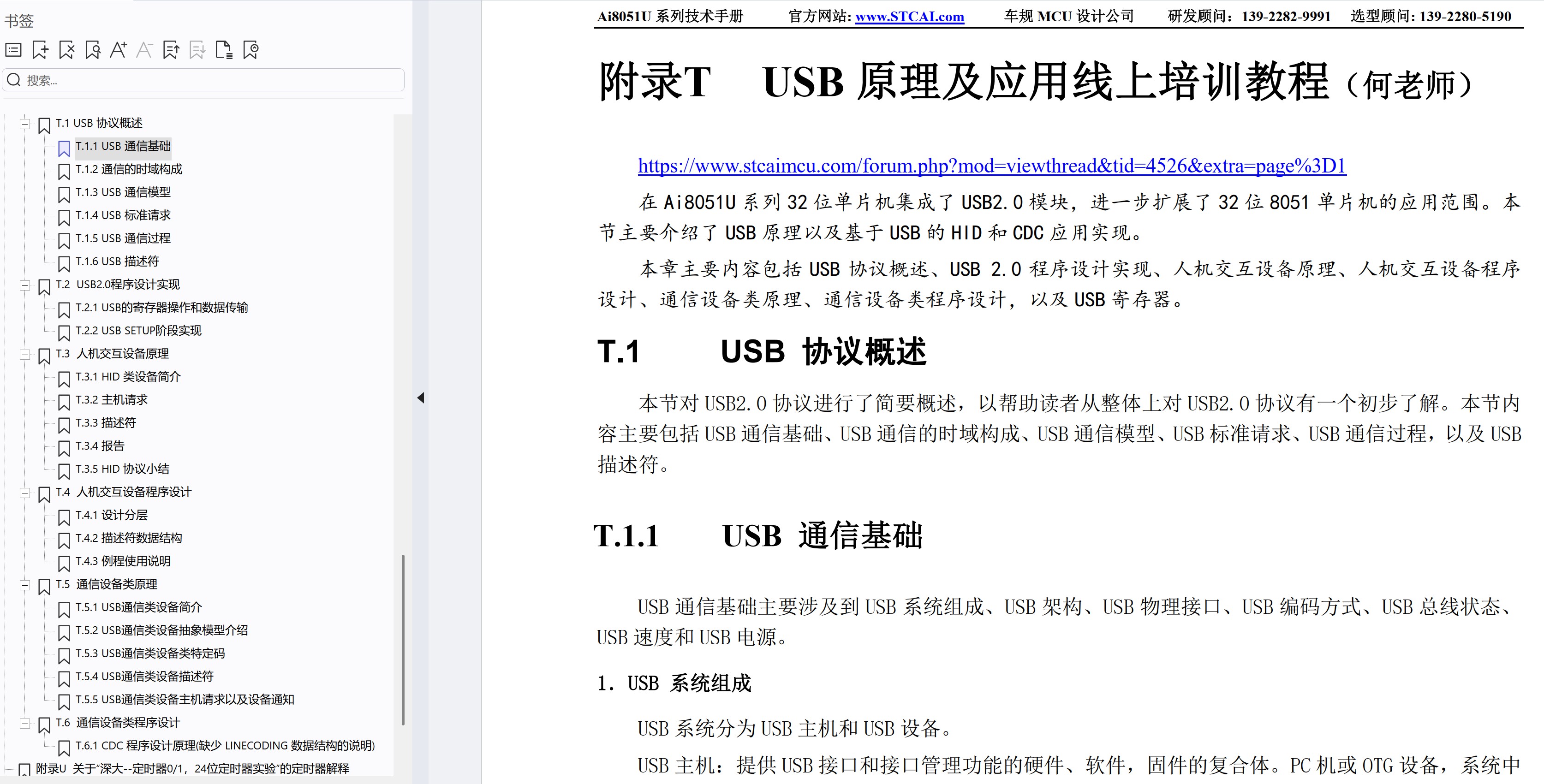

USB这块基础知识有好的学习资料推荐一下吗?
论坛的课程加范例就是最好的资料,原理+实践  详情 回复 发表于 2025-4-10 21:19
