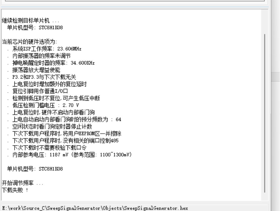

如图。检测单片机的时候成功了。但是调节频率的时候失败了。这是什么情况?

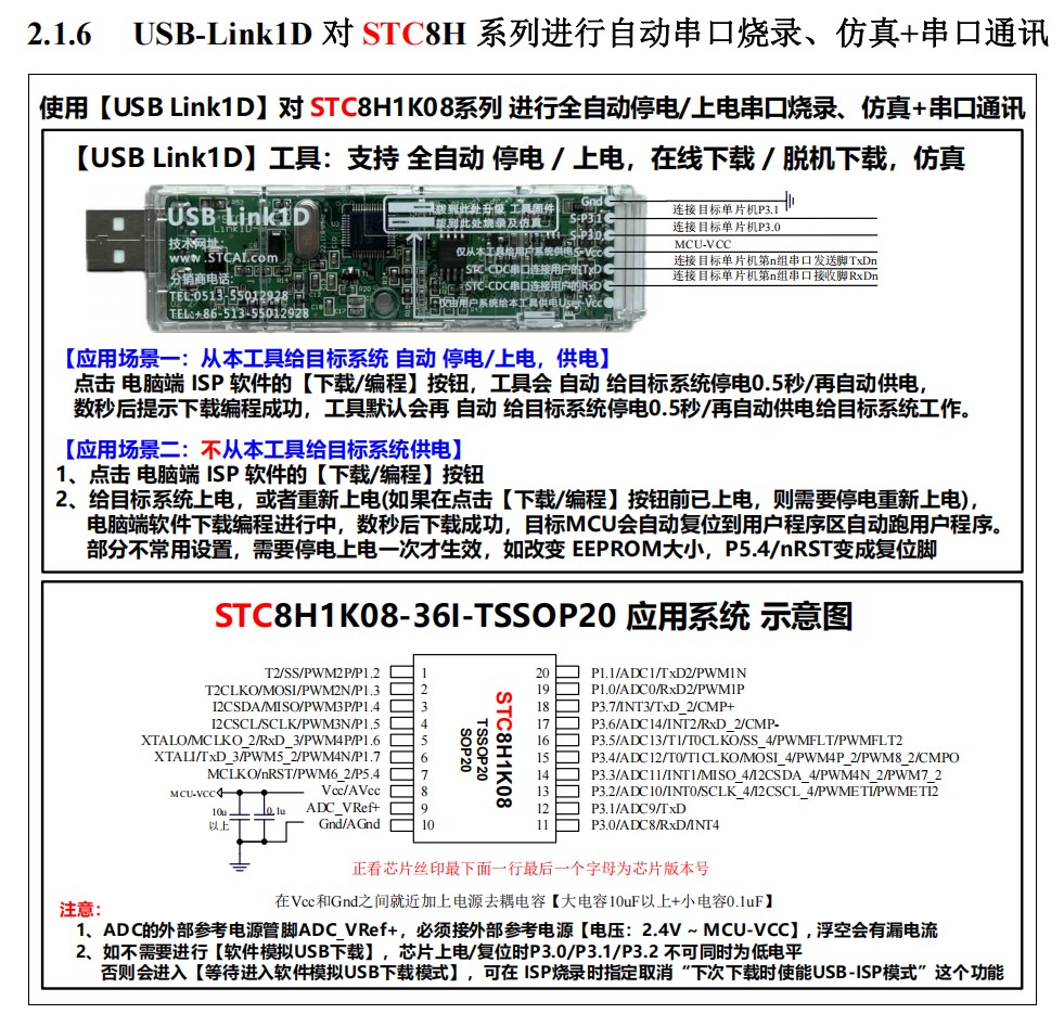

https://www.stcaimcu.com/forum.php?mod=viewthread&tid=16535
检查串口线上是否接了其他电路,串没串电阻二极管,线是否过长

把您的图的PDF发上来分析,烧录软件的完整界面及提示发上来分析
另外波特率降低些试试看,比如最高和最低都等于2400或者4800试试看

检查线束
有时候杜邦线松了就会这样
