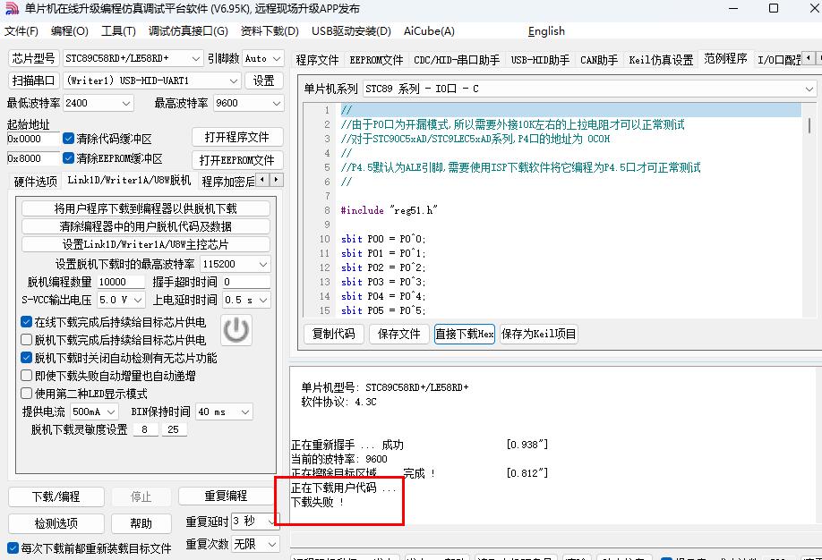

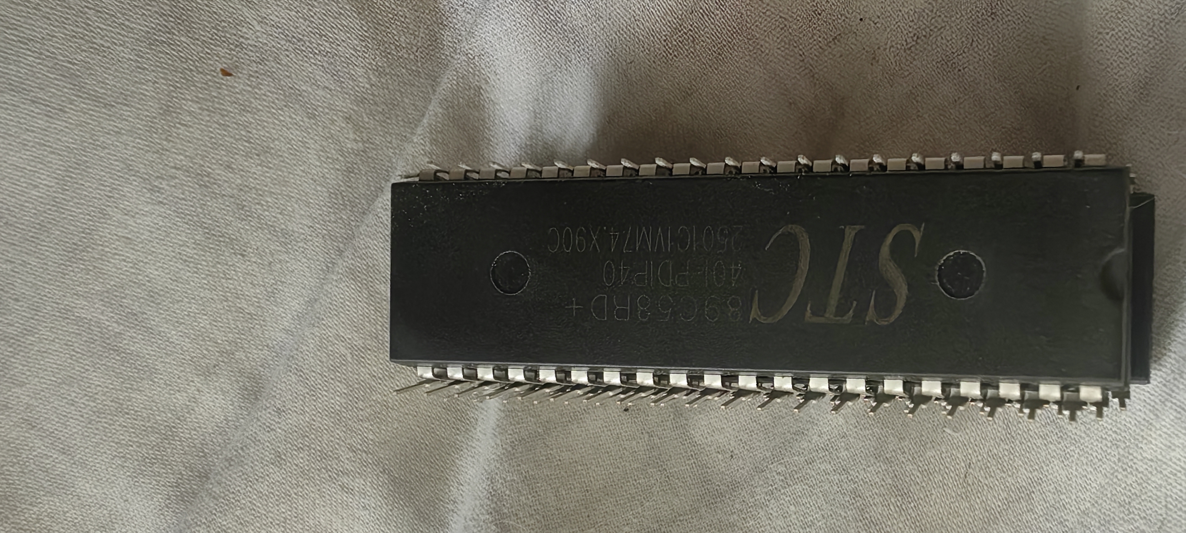

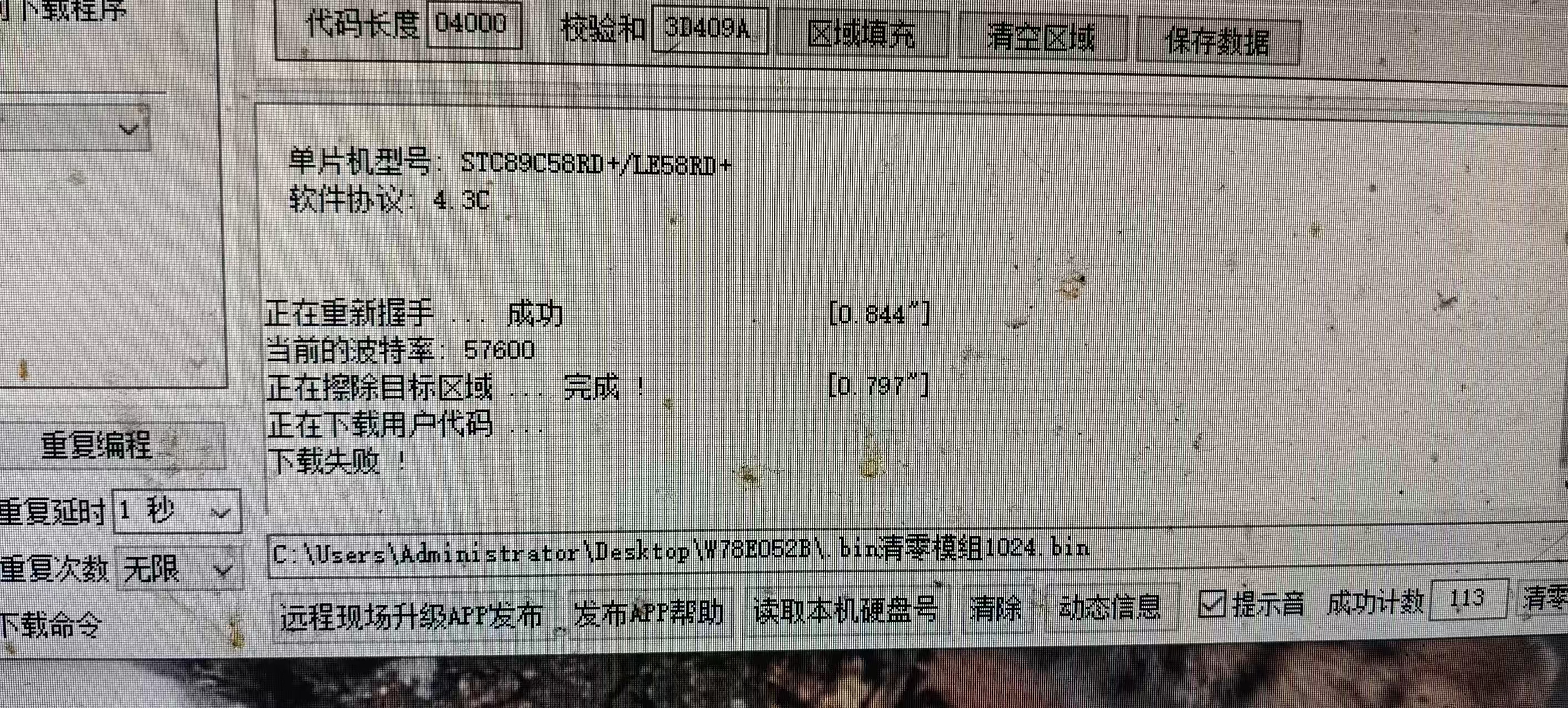

89c58芯片烧录不成功

换89c52   12c5A60s   11系列15系列都没问题就是这个协议会不会太低了4.3协议
58不行

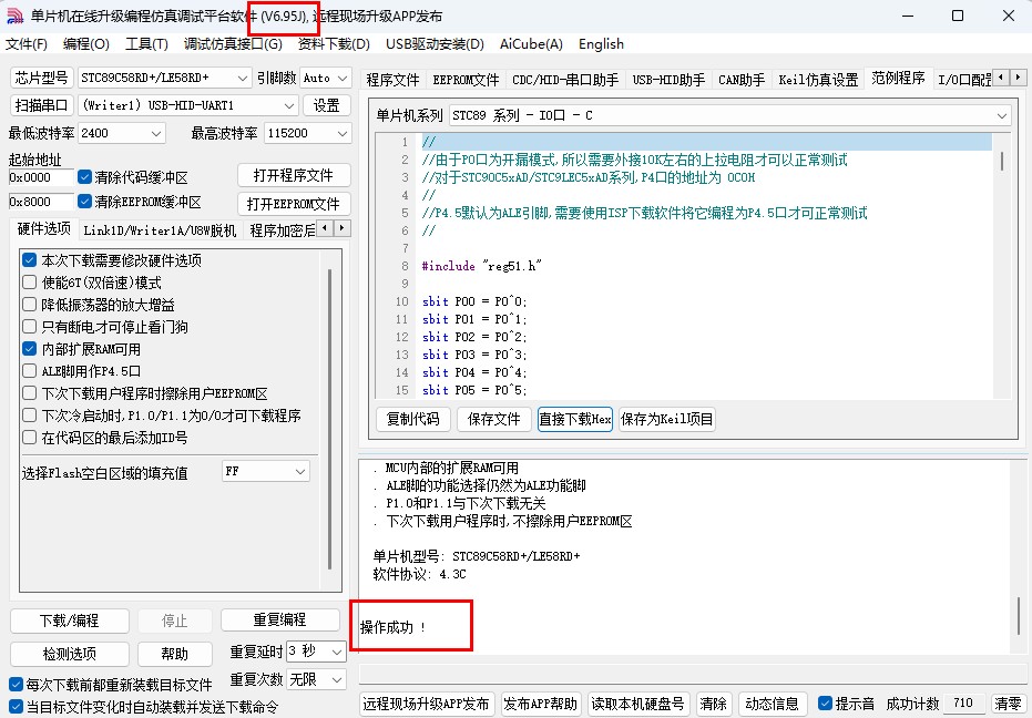

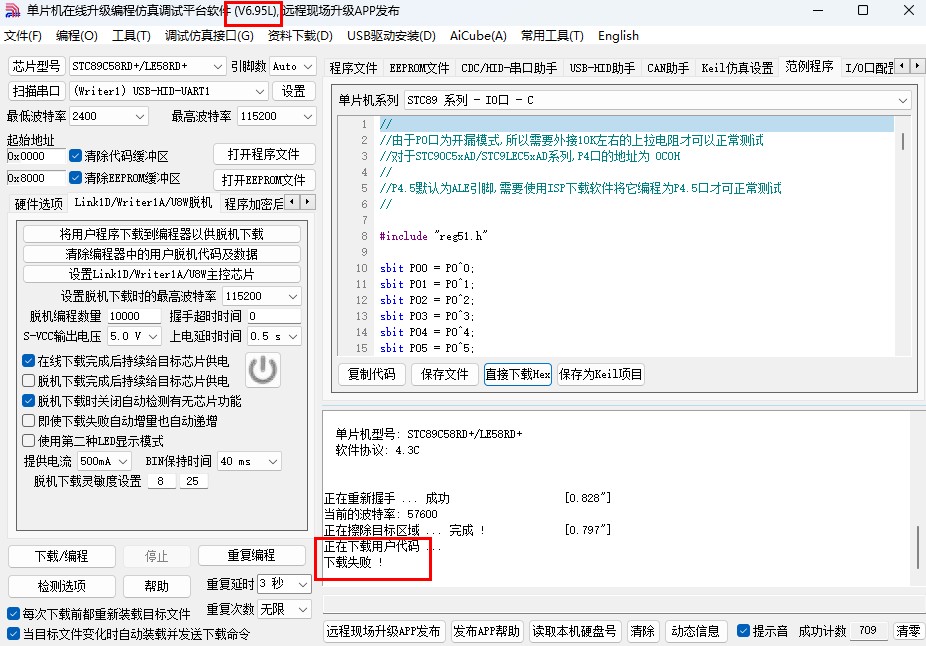

发表于 2025-4-7 17:07:36 | 显示全部楼层

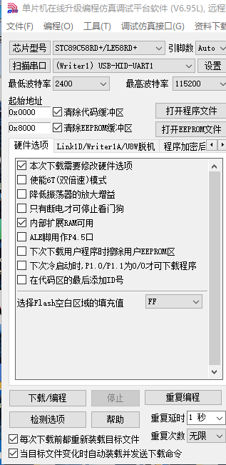

用USB-Writer1A已测试STC89C58RD+40I-PDIP40 4.3版本芯片,用V6.95J/6.95 I ISP软件烧录是正常的。但是V6.95K和6.95L ISP软件烧录均失败,已将问题反馈技术部。
您可以先用附件的6.95J版本试试看。
AIapp-ISP-v6.95J.exe
7.85 MB, 下载次数: 64

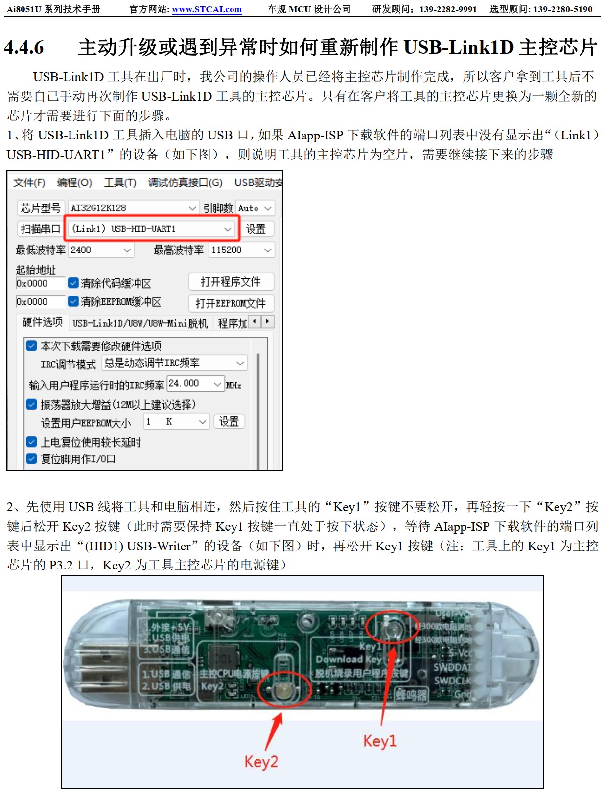

AI-32位8051 发表于 2025-4-7 17:07
用USB-Writer1A已测试STC89C58RD+40I-PDIP40 4.3版本芯片,用V6.95J/6.95 I ISP软件烧录是正常的。但是V6 ...
我靠用低版本显示一个固件升级点了以后烧录器变板砖了,这个怎么解决。。
