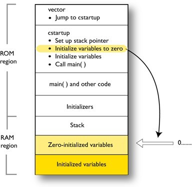

发表于 2025-4-9 08:28:01 | 显示全部楼层
下面的一系列图形简单概述了初始化的不同阶段。 请注意在这些图形中内存的布局是概括性的。
1   当时一个应用启动时, 系统启动代码首先完成硬件初始化,诸如堆栈指针的初始化指向—取决于你的微控制器—预定的堆栈区域的要么是开始要么是结尾。
2   然后, 应当零初始化的内存被清理, 换句话说, 用零填充。 一般来说, 正是这种数据被称为 零初始化的数据; 变量声明, 例如, int i= 0;
