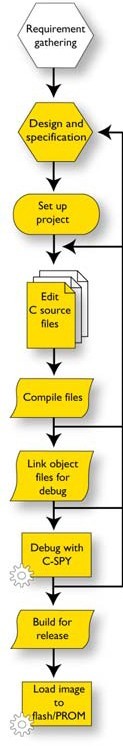

在实际开发之前,你必须收集需求和设计, 具体说明你的应用的架构
(手工或使用自动化代码生成工具, 如 visualSTATE)。然后,准备启动IAR嵌入式工作台IDE。
下面是典型的开发周期:
●    设立项目, 包括通用的和特定工具的选项
●    创建你的C,C++或汇编语言源代码文件
●    构建—编译和链接—你的项目供调试
●    改正源代码中的任何错误
●    测试并调试你的应用
●    为发行构建
●    加载映像到FLASH或PROM存储器。

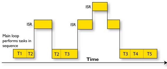

超级环系统
没有多任务内核, 一次只有一个任务可以让处理器执行。这叫做单任务系统或者超级环; 一个程序基本上在一个无尽的循环中运行并且按顺执行适当的操作。没使用任何实时内核, 所以对于软件的实时部分或者关键操作(中断等级),必须使用中断服务程序 (ISRs) 。
如果程序变的太大,那么超级环就会变得太难维护。因为一个软件构件不能被另一个软件构件中断 (只能是ISRs), 一个软件构件的反应时间取决于系统中所有其他软件构件的执行时间。因此实时性很差。
这类系统一般使用在实时性不紧要的地方。

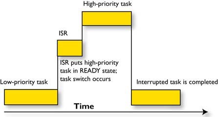

当使用实时操作系统(RTOS)时, 多个任务可以在单个处理器上同时执行。 所有任务都可以执行就好像它们完全拥有了整个处理器一样。任务是严格按时间调度执行的,意味着RTOS可以激活和冻结每个任务。 在一个多任务系统中, 有不同的时间调度算法将CPU的计算力分布在任务中间。
实时系统靠抢占式多任务运转。实时操作系统需要标准定时器,中断按定义的时间来中断任务并且需要的话完成任务切换。最高优先级的是处于READY状态的任务, 因此总是被执行,无论它是不是一个中断了的任务。 如果一个中断服务程序 (ISR)让一个较高优先级的任务READY(就绪),那么就会出现任务切换, 该任务,在返回到被中断的任务之前,会被执行。

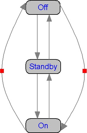

状态机模型简单地将进来的事件转换成推断出的出去的动作, 是一种纯反应式引擎或核心,不会和操作系统混淆。在任何给定的时间点上, 系统都处在几个可能的状态之一上。系统改变状态取决于来自环境的输入。状态发生变化时, 可以在环境上执行动作。
  • 打卡总天数:772
  • 最近打卡:2026-07-05 07:12:58
293
1585
1585
发表于 2025-4-8 17:32:43 | 显示全部楼层
例如, 一个电子设备子系统可以是OnOff, 一扇门可以是Open或者是ClosedAndUnlocked,等等。状态机不必映射问题的所有可能的
物理状态, 只需要对解决问题来说最重要的状态。

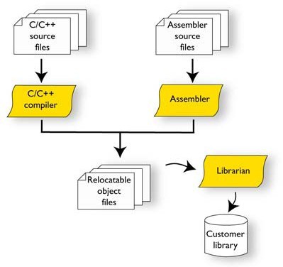

翻译过程
IDE中有两个工具将应用程序源文件翻译成中间的目标文件: IAR C/C++编译器和IAR汇编器。两者都产生可重定位的目标文件, ELF/DWARF格式供ILINK生成产品和UBROF格式供XLINK生成产品。
注意:  编译器还可以将C/C++源代码翻译成汇编语言源代码。如果有需要, 你可以修改汇编语言源代码并将它汇编成目标代码。
右图展示了翻译过程:
翻译之后, 你可以选择组织这些文件将任意数量的模块打包归档,换句话说, 归成一个库。

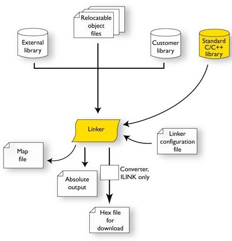

链接过程
可重定位的模块, 目标文件和库的形式, 是IAR编译器和汇编器产生的,是还不能执行的。要变成一个可执行的应用, 它们须要链接
注意: 根据你的产品软件包, 其他供应商的工具包产生的
模块同样可以包含在构建里。要注意,这也许需要来自同一供应商的编译器实用程序库。
链接器用来构建最终的应用。通常, 链接器需要以下信息作为输入:
●    几个目标文件,或许还有库。
●   程序的开始标记 (在ILINK链接器中默认设置而在XLINK链接器里是用户可配置的)
●   链接器配置文件描述了代码和数据在目标系统的内存中如何放置。
  • 打卡总天数:772
293
1585
1585
发表于 2025-4-8 17:41:49 | 显示全部楼层
下图展示了链接过程:
注意:  标准C/C++库包含供编译用的例行程序,以及这些C/C++标准库函数的实现。
ILINK链接器产生ELF格式的绝对目标文件,它包含可执行映像。XLINK可以生成超过30种以上的工业标准的加载器格式,还不包括C-SPY调试器使用的IAR系统专有的调试格式—UBROF。
链接期间, 链接器或许会在stdout和stderr上产生出错信息。ILINK链接器还产生日志信息, 它有助于理解应用程序为什么会以它该有的方式链接, 例如, 为什么包含了一个模块或者为什么删除了一截代码。

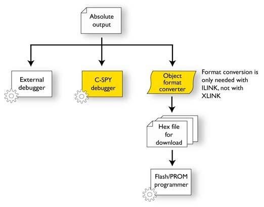

链接之后
链接之后所产生的绝对的可执行映像可以用于:
●    加载到IAR C-SPY调试器或者其他外部的支持所生成的格式的调试器。
●    用FLASH/PROM编程器写入FLASH/PROM存储器。当用ILINK链接时,
过去可能是这样的,映像中的实际字节必须转换成MotorolaS-record格式
或者Intel-hex格式。XLINK可以直接生成任何这些格式; 因此, 不需要额外的转换。
下图展示了输出结果可能的应用:
