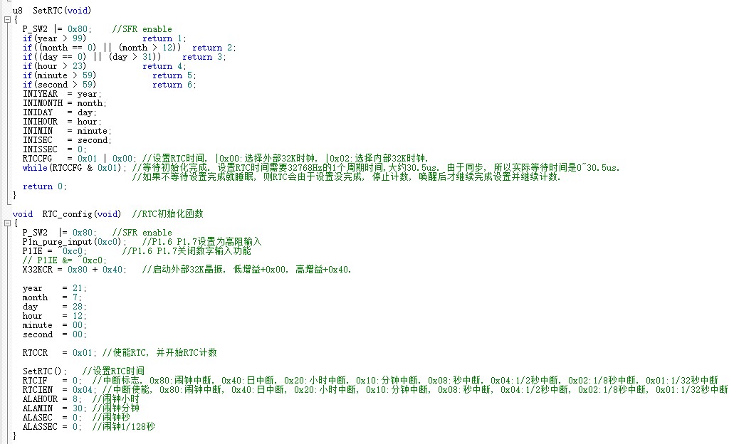

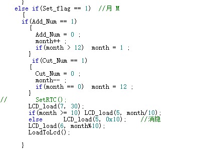

RTC 1/2秒中断读取传感器IIC数据,
按键用的TIMER0 2ms扫描按键状态,
在按键按下后IO口中断唤醒,
在设定RTC 年,月,日,时,分的操作中,
SetRTC();会致使 RTC中断停止。
其余按键正常。

设置时间后设置RECIEN再清除RTCIF试一下

官网8H实验箱例程包有类似的例子:50-内部RTC时钟程序
  1. void WriteRTC(void)
  2. {
  3.     INIYEAR = YEAR;   //继承当前年月日
  4.     INIMONTH = MONTH;
  5.     INIDAY = DAY;
  6.     INIHOUR = hour;   //修改时分秒
  7.     INIMIN = minute;
  8.     INISEC = 0;
  9.     INISSEC = 0;
  10.     RTCCFG |= 0x01;   //触发RTC寄存器初始化
  11. }
下载地址:https://www.stcai.com/syx

谢谢大家 ,因为按键操作后,程序一直运行SetRTC() ,写完值后,一次性SetRTC(),问题解决,谢谢大家
