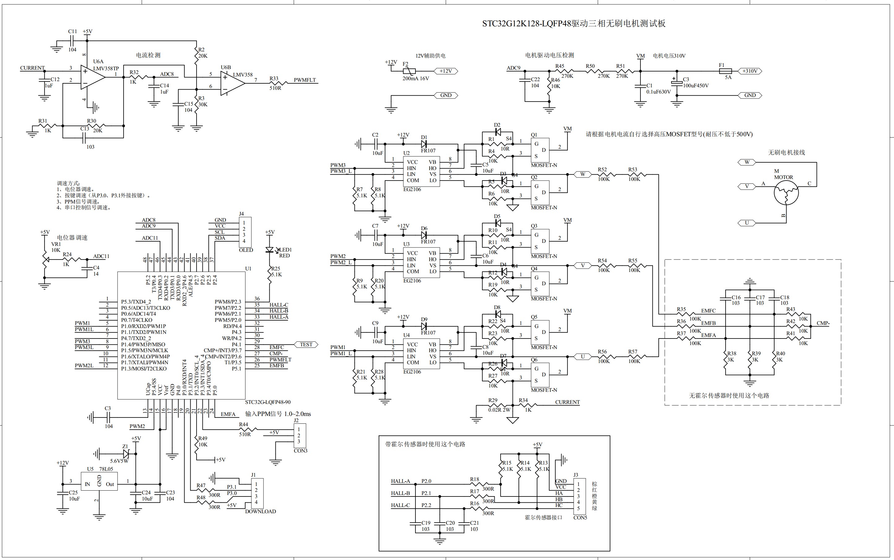

梁工,你好,
用STC32G12K128/STC8H8K64U的三相电机驱动方案,
把MOS管换成耐压600V能驱动310V的三相电机吗?
如可以还需改其它地方吗?
8216
17634
发表于 2025-4-7 11:12:20 | 显示全部楼层
如可以还需改其它地方吗?
当然可以,只需要换高压MOSFE(耐压500V)和分压电阻即可。
无刷电机STC32G-310V.pdf (89.88 KB, 下载次数: 205)

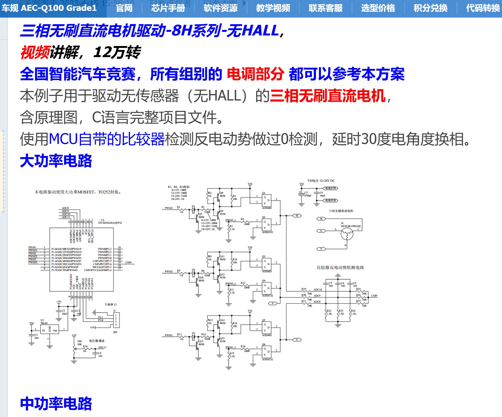

另外程序参考下面的链接:
【新提醒】BLDC三相无刷直流电机驱动-8H系列/32G系列-无HALL, 12万转, 视频讲解,改进启动算法 - BLDC/144MHz-PWM-硬件移相/45路PWM+3路CCP/7组不同周期的PWM/DAC 国芯人工智能技术交流网站 - AI32位8051交流社区
