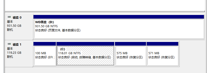

我将实验箱例程
47-MSC(Mass Storage Class)协议范例-U盘演示程序
烧录到实验箱
设别管理器出现了这个设备,但是磁盘管理没变化

计算机中也没有出现新的磁盘,感觉程序烧录了,但是没完全成功

那现在呢,刚刚重启电脑,插上实验箱就启动不了,现在有磁盘了,打不开
https://www.stcaimcu.com/thread-12839-1-1.html 先试下我这个帖子里的例程,测试过的噢,楼下有成功的截图  详情 回复 发表于 2025-4-4 17:03
  • 打卡总天数:586
  • 最近打卡:2026-07-04 12:34:03
112
4958
10758
发表于 2025-4-4 17:03:15 来自手机 | 显示全部楼层
