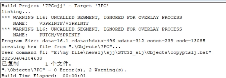

AIapp-ISP-v6.95K导入头文件后编译出错问题请教

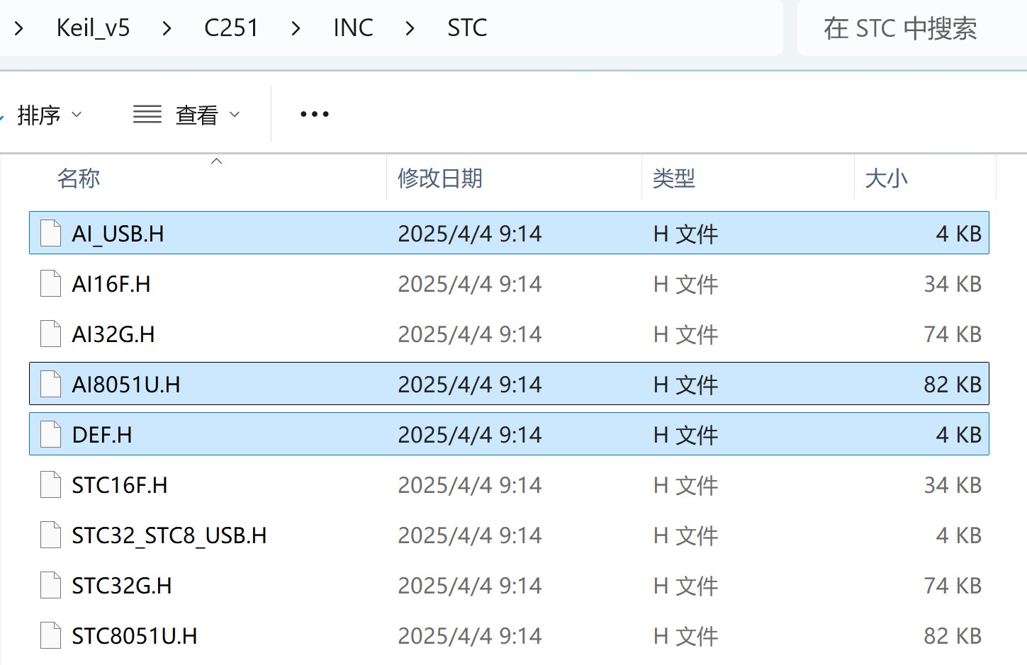

看看最新的这3个头文件

 楼主| 发表于 2025-4-4 11:11:41 | 显示全部楼层
神*** 发表于 2025-4-4 10:14
看看最新的这3个头文件
使用AI_USB.h后正常,请问AI_USB.h和stc32_stc8_USB.h是一样的吧?

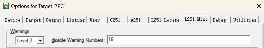

 楼主| 发表于 2025-4-4 11:14:00 | 显示全部楼层
还有这里以前编译警告不需要填16,现在新版isp软件导入头文件后需要填一下

发表于 2025-4-4 11:27:05 | 显示全部楼层
你打开看一下
