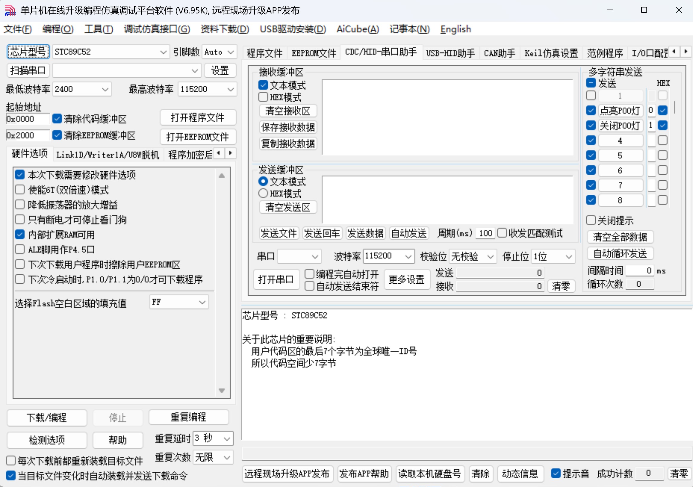

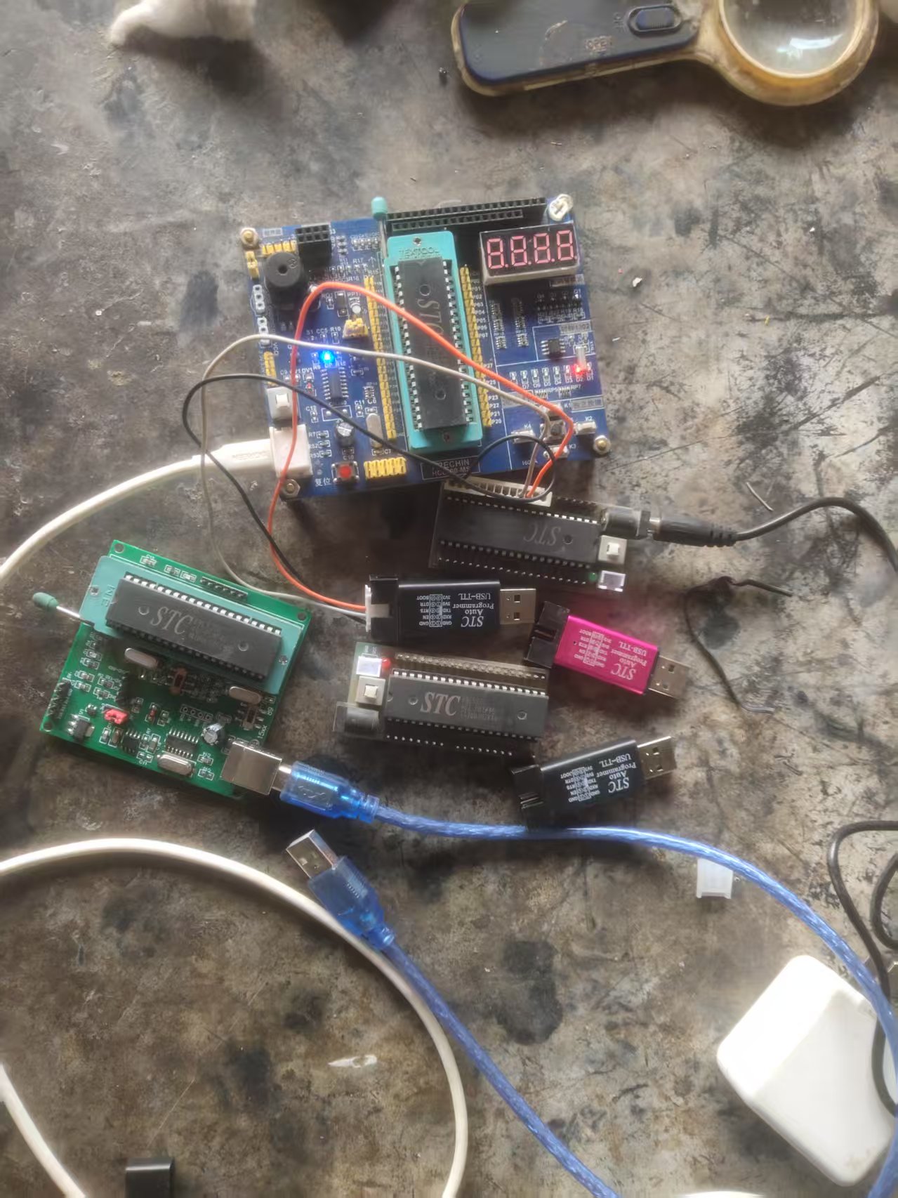

用AIapp-ISP-v6.95J往STC89C52里下载程序,
选用的是网上卖的USB-TTL工具,以前使用都正常,
现在突然连不上单片机,换了几个都不行,单片机换了几个都一样,就
是把以前的单片机实验板也下不了程序,拿出单片机下载板也连不上单片机。
到底哪里出了问题?难道最新的AIapp-ISP-v6.95J 不行吗?

发表于 2025-4-4 08:55:35 | 显示全部楼层
即使交换P3.0/P3.1接线,也一样。还是连不上单片机。这些玩意都不行,让人匪夷所思。

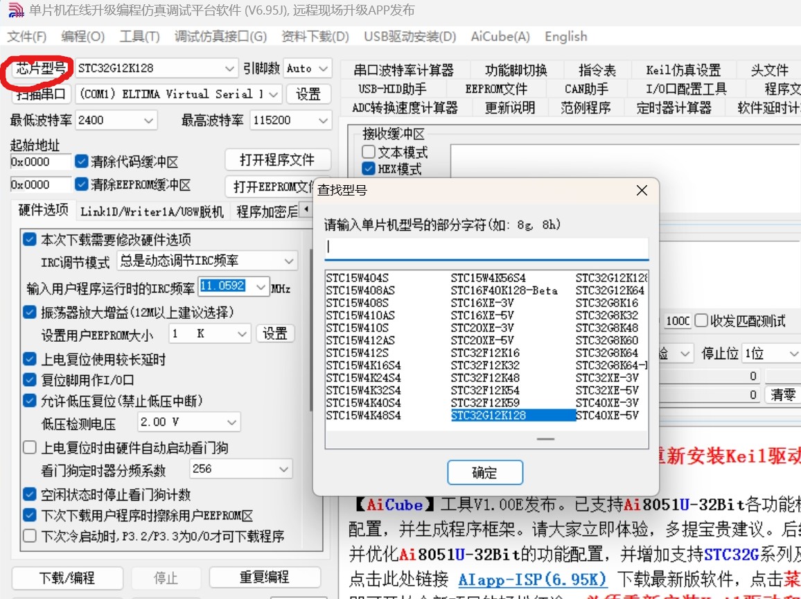

发表于 2025-4-4 09:48:39 | 显示全部楼层
你可以试试重新选择芯片试试

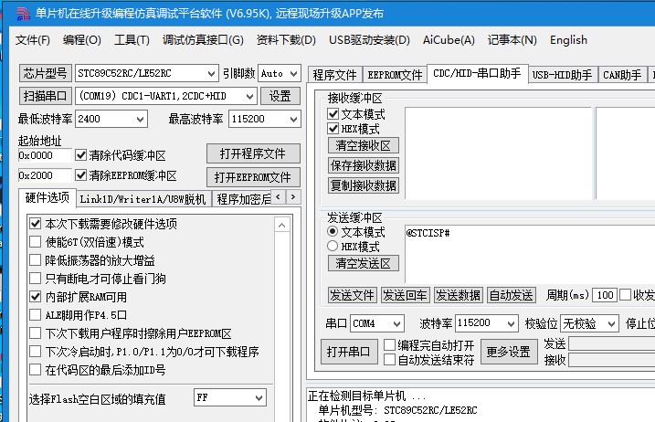

发表于 2025-4-4 09:50:33 | 显示全部楼层
【STC89C52RC STC89C52】 不是同一个型号,型号不要选错

神*** 发表于 2025-4-4 09:50
【STC89C52RC 和 STC89C52】 不是同一个型号,型号不要选错
还真是啊,这么多年了,确实没注意到。
