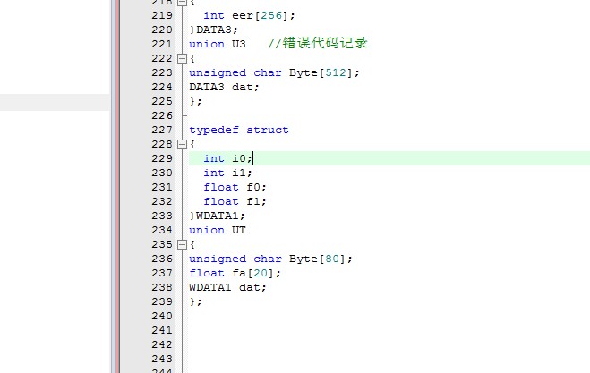

 楼主| 发表于 2025-8-11 13:06:59 | 显示全部楼层
应该在ut.Byte[4]上开始出现变化,但是从ut.Byte[5]上开始的,差了一个字节!!!

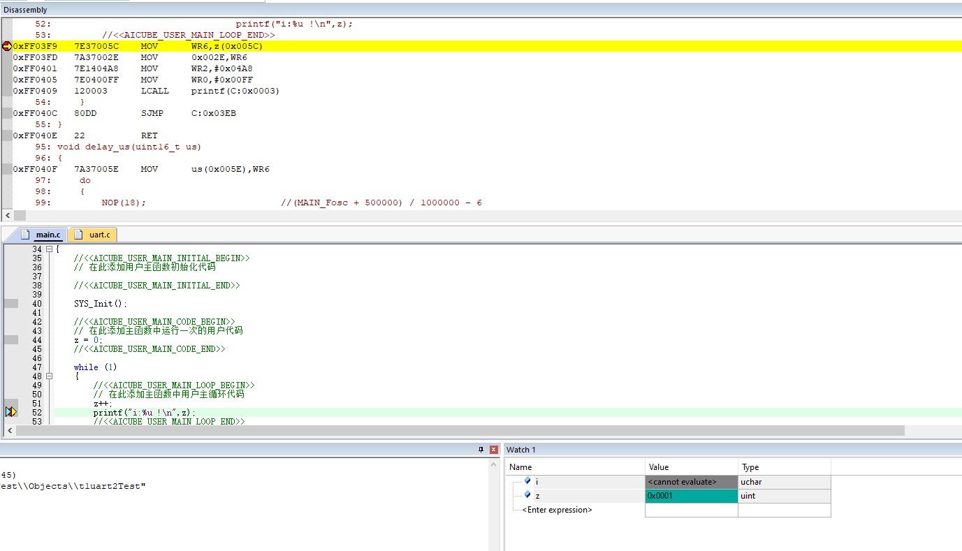

 楼主| 发表于 2025-12-30 14:37:35 | 显示全部楼层
使用 6.96L 版仿真时发现, keil, watch 窗口数据显示不准,  退后到6.96C版, 显示是正常的, 仿真条件: 使用LINK1D 对 STC32G12K128 进行仿真!!!!

 楼主| 发表于 2025-12-30 15:42:53 | 显示全部楼层
随便做一个程序试一试, 搞了一下午, 发现6.96L 不能仿真, 到处找问题, 最后发现, 退回到6.96C 一切正常!

 楼主| 发表于 2025-12-30 17:28:02 | 显示全部楼层
另外, 仿真工程中, watch 窗口, 会无故突然跳出许多变量, 新版一定要好好检测完再推出来!
