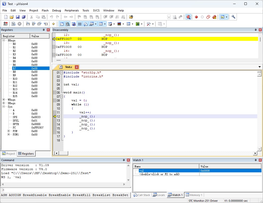

我这边使用6.95Z版本的软件,制作STC32G12K128做串口仿真或者USB仿真 watch窗口显示变量都是正常的 [attachimg]110542[/attachimg] [attachimg]110542[/attachimg] 我测试的驱动程序版本和仿真固件版本如下: D  详情 回复 发表于 2025-8-1 09:43

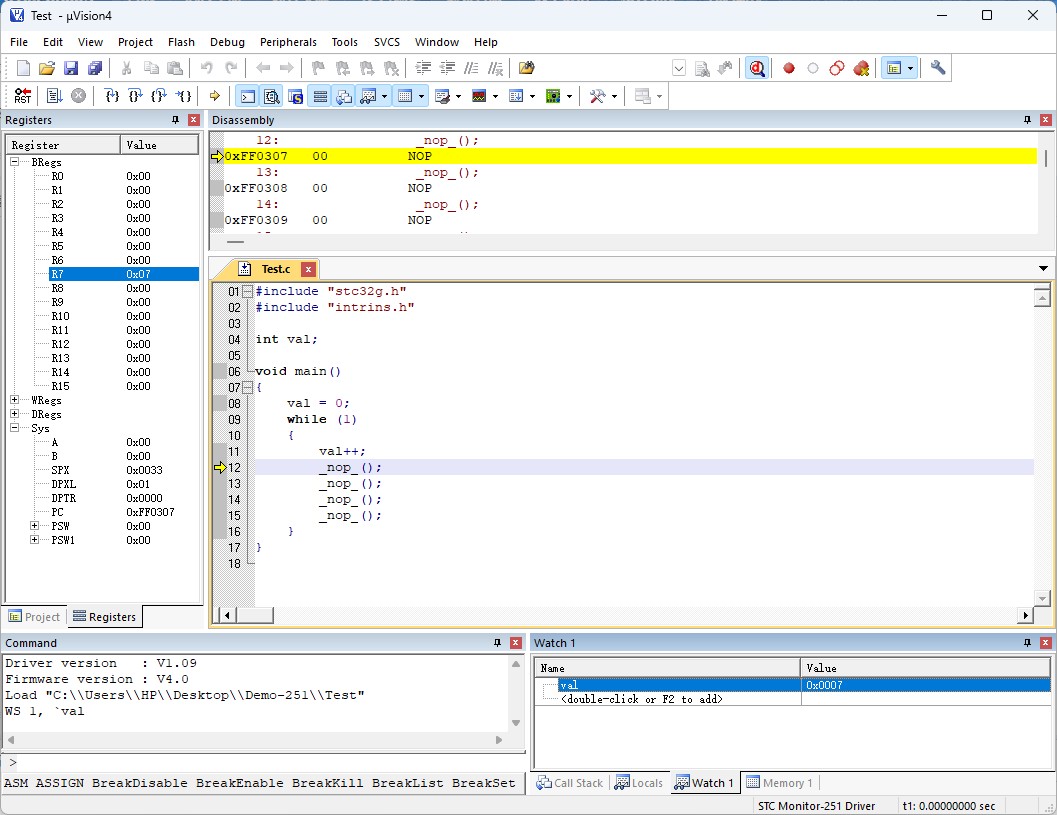

发表于 2025-8-1 09:43:13 | 显示全部楼层
老*** 发表于 2025-8-1 08:32
当前,ISP 软硬工具已经发布到 6.95z 版, 仿真时发现仿真变量数值显示仍然不正常, 在8051u, STC8H, STC3 ...
watch窗口显示变量都是正常的
Driver version   : V1.09
Firmware version : V4.0
您那边如果确实异常,希望可以提供更多信息
比如您使用什么接口仿真、单片机的固件版本、Keil软件的版本、您测试代码等
