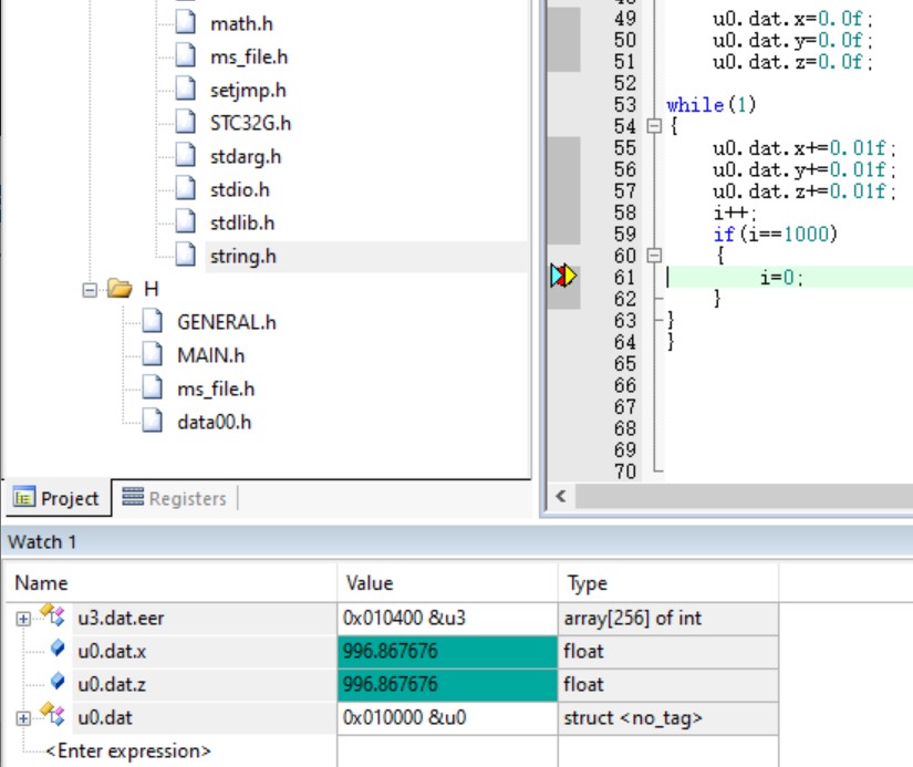

程序化简以后,仿真时变量显示就正常了! 但当使用 c 版时,都没有问题。

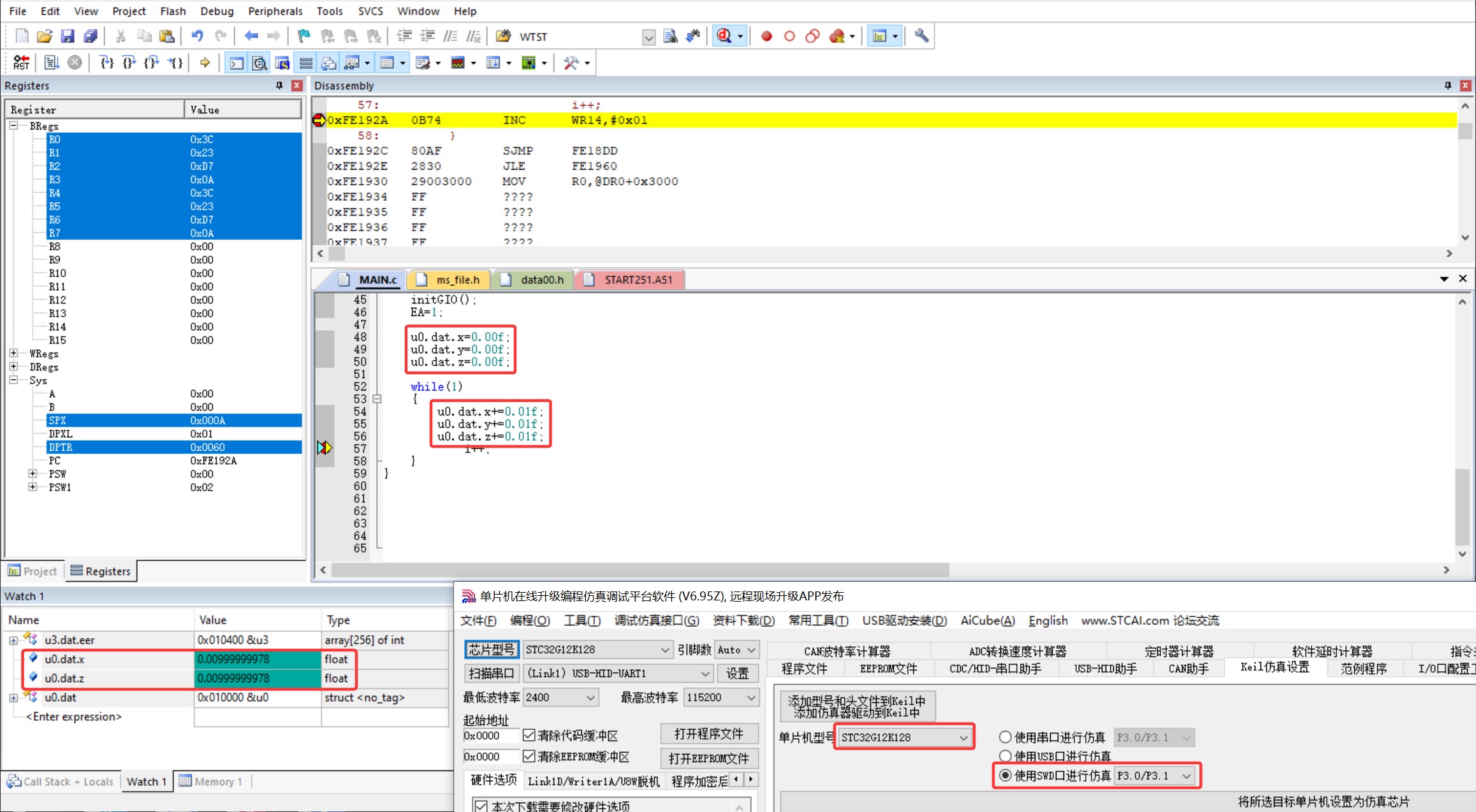

 楼主| 发表于 2025-8-8 12:35:37 | 显示全部楼层
仿真时点击运行(一会),然后点击停止, 在watch 查看u0.dat 族变量! 然后就会出错了!

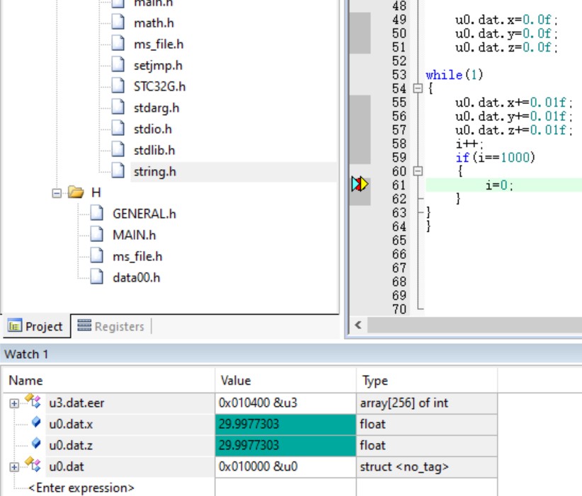

 楼主| 发表于 2025-8-8 16:11:27 | 显示全部楼层
Debu*** 发表于 2025-8-8 09:14
老汪 发表于 2025-8-8 08:33
现将简化的测试程序上传请高手指教!
仿制时到while(1), 让它运转一会,然后查看u0.dat数据,就会发现错误!
1000次1个断点,点了100下,没有错误 1: [attachimg]111042[/attachimg] 2: [attachimg]111043[/attachimg] 3: [attachimg]111044[/attachimg] …… 100: [attachimg]111045[/attachimg]  详情 回复 发表于 2025-8-8 17:29
7378
14037

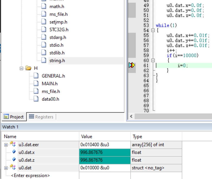

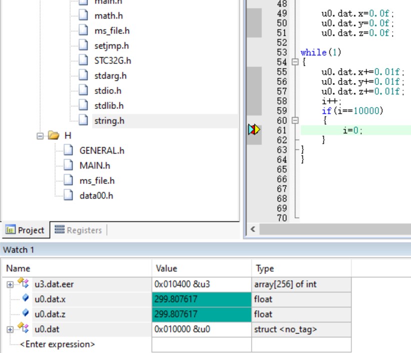

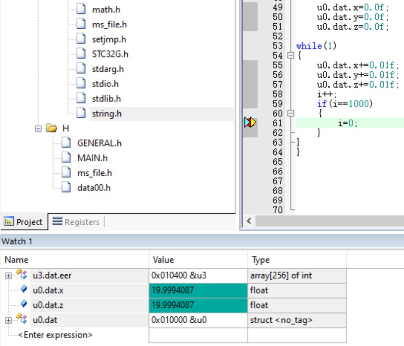

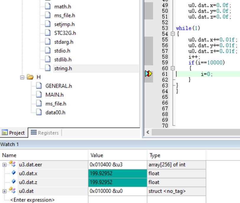

发表于 2025-8-8 17:29:04 | 显示全部楼层
1:
2:
3:
100:
10000次1个断点,点了10下,没有错误
1:
2:
3:
10:

 楼主| 发表于 2025-8-8 19:02:41 | 显示全部楼层
1:
我测试的方法是不设断点, 首先运行一会,然后随机停止,然后在watch查看变量的数值!

 楼主| 发表于 2025-8-8 19:04:34 | 显示全部楼层
这样更接近真实的仿真状态!
