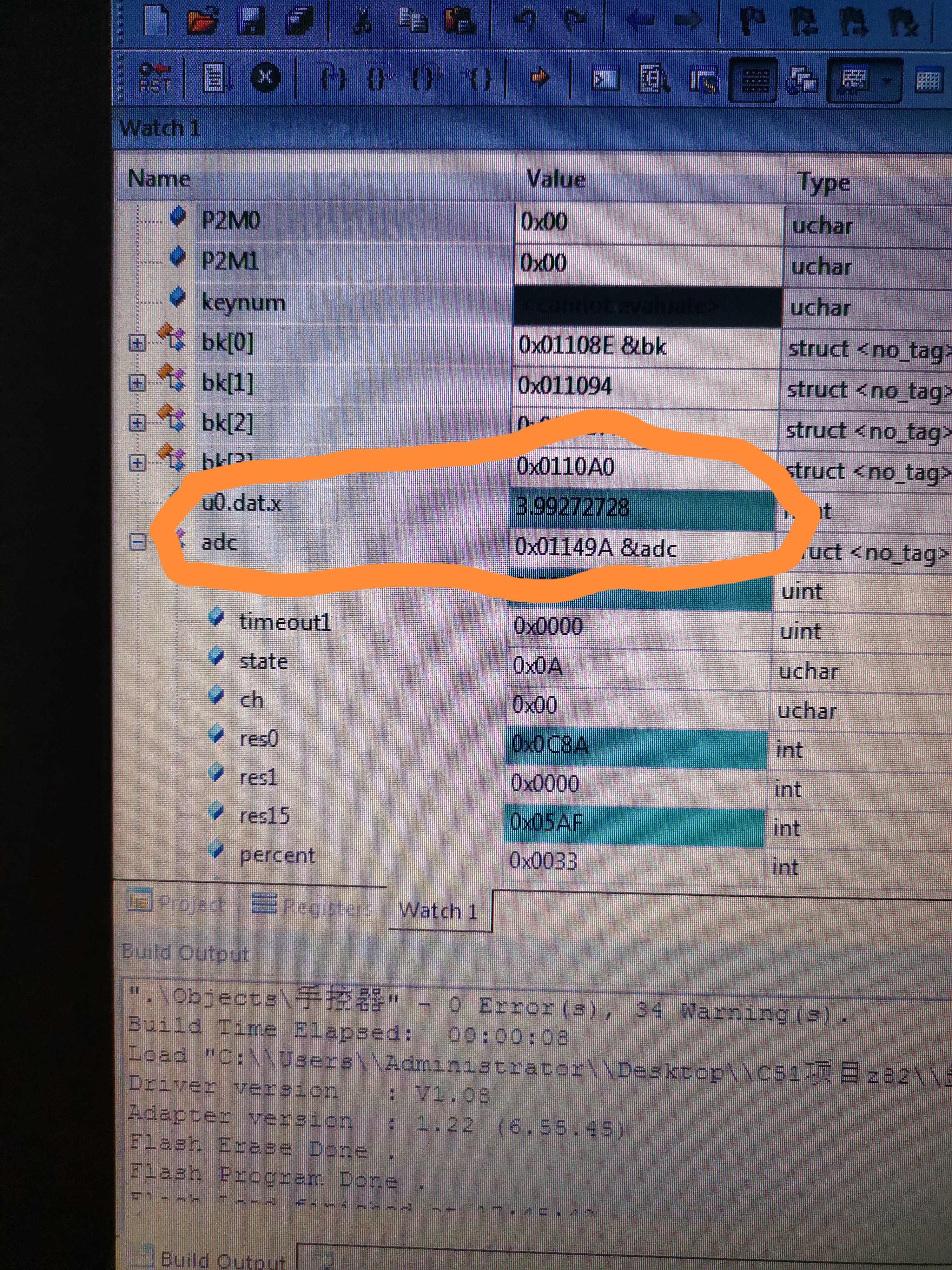

本人在32g仿真时,变量读出的数值和实际不符,
不知什么原因,请高手帮助

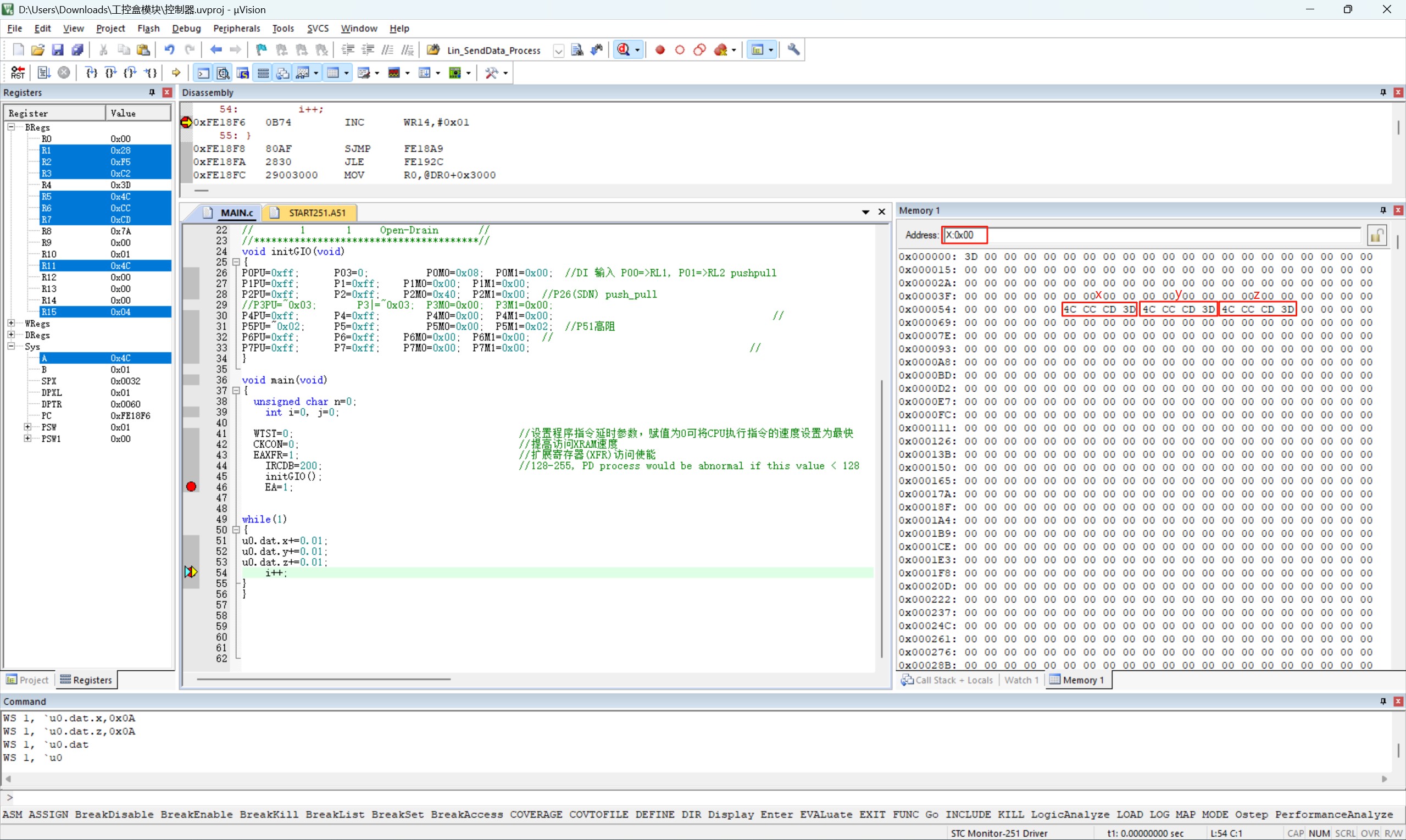

32G 的仿真一直以来没有问题,
大概用了一年多的时间,只是最近升级以后,突然发现变量读出不一致,
但编译出来的程序运行正常,因为应用产品已经批量生产,
所以希望尽量找出问题的关键点,否则真的心里发毛!!
发表于 2025-4-3 15:11:32 | 显示全部楼层
MCU返回的数据是正确的,可以在RAM窗口中看到,但是KEIL将这些数据与变量名连接时,再复杂的数据结构中可能会出错,应该是KEIL的BUG。

梁*** 发表于 2025-4-3 15:11
MCU返回的数据是正确的,可以在RAM窗口中看到,但是KEIL将这些数据与变量名连接时,再复杂的数据结构中可能 ...
梁工:
通过刚才的电话交谈,我突然想到可能是由于定义的变量太多,使得keil 做读通讯时溢出,而产生显示错误。你们工程 师,可以试验一下,将变量减少(增加),到一定的程度,显示的错误就消失了(或出现)。我这个应用加起来可能有接近500字节的变量,做到心中有数。
我是STC的粉丝,祝你们成功!

 楼主| 发表于 2025-4-3 18:46:47 来自手机 | 显示全部楼层
使用C版的ISP没有问题,
对比上面两个图就会明白
