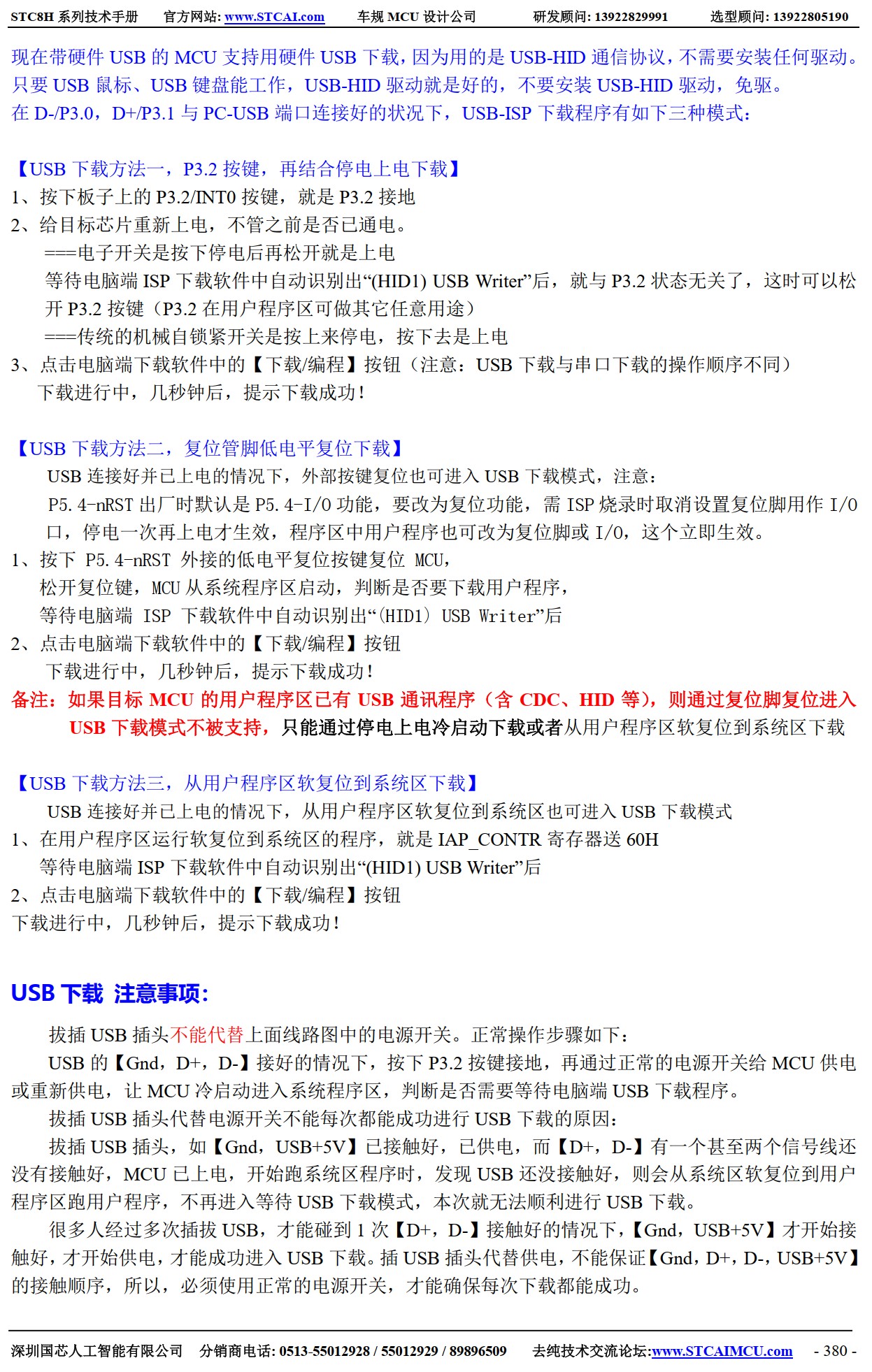

用了USB不能直接复位的,要把P47改为IO,代码释放USB后再复位。 [attachimg]98338[/attachimg]  详情 回复 发表于 2025-5-12 20:19

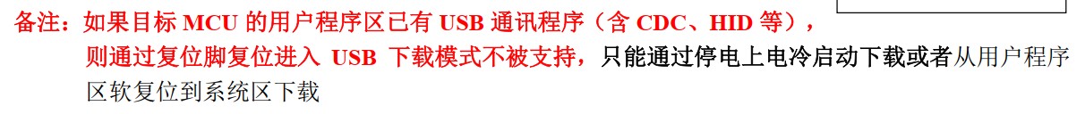

用了USB不能直接复位的,
要把P47改为I/O,
代码释放USB后再复位。

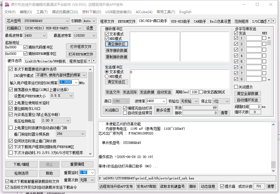

搞定了,谢谢!

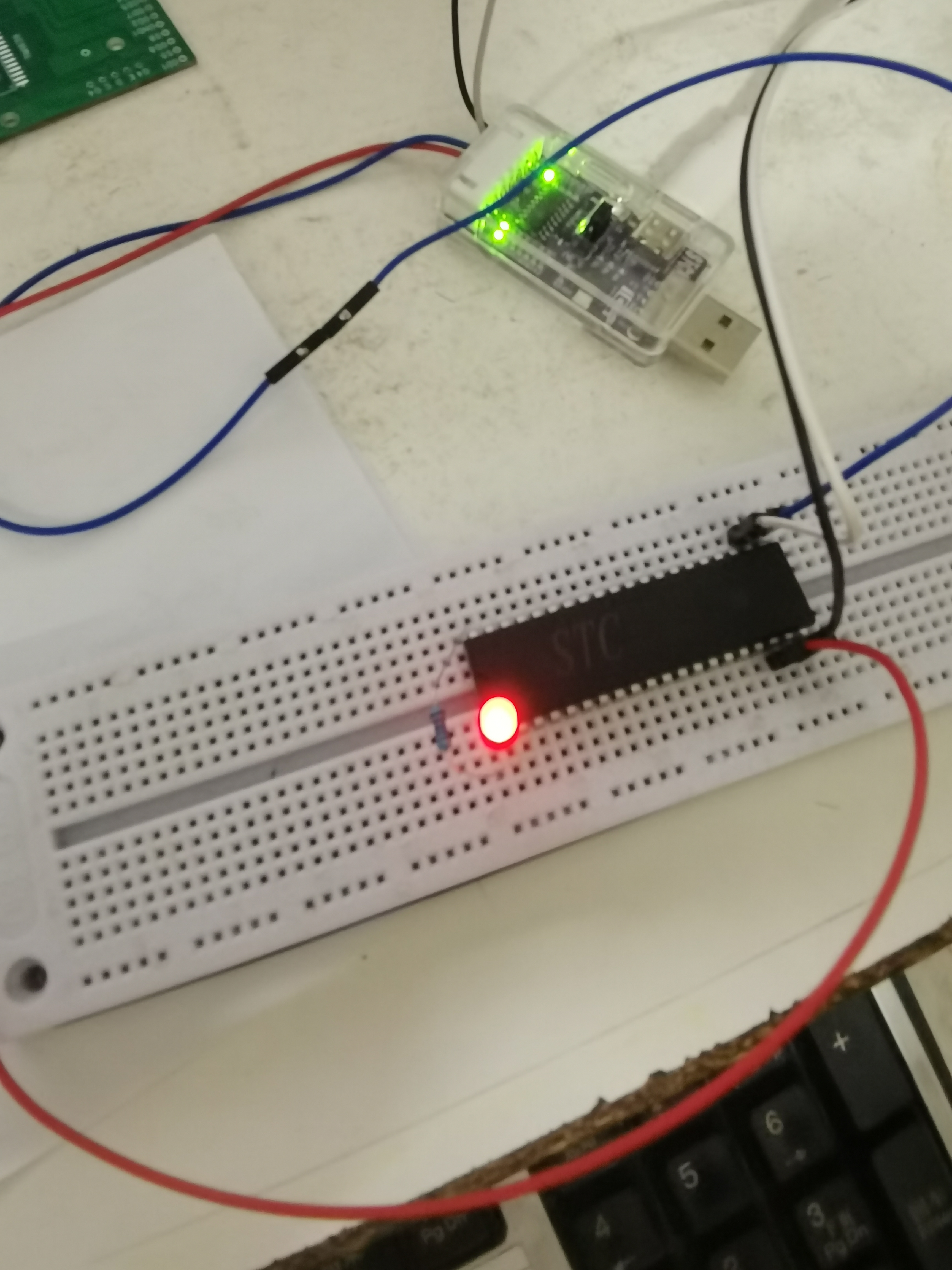

发表于 2025-6-29 20:31:03 | 显示全部楼层
自己搭建的STC8H8K64U,点亮一个LED正常后,想打出“hello world",但是一点反应也没有,都是照着视频做的。
能帮忙看看是那里出了问题吗?
25428

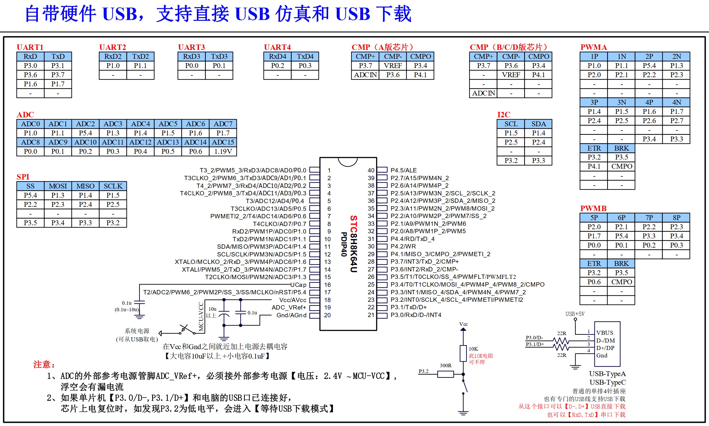

 楼主| 发表于 2025-6-29 21:10:06 | 显示全部楼层
STC8H8K64U 直接连接电脑,不要经过那个 USB转双串口
25428
 楼主| 发表于 2025-6-29 21:14:04 | 显示全部楼层
这是 USB转串口下载器,不是硬件USB直接下载
