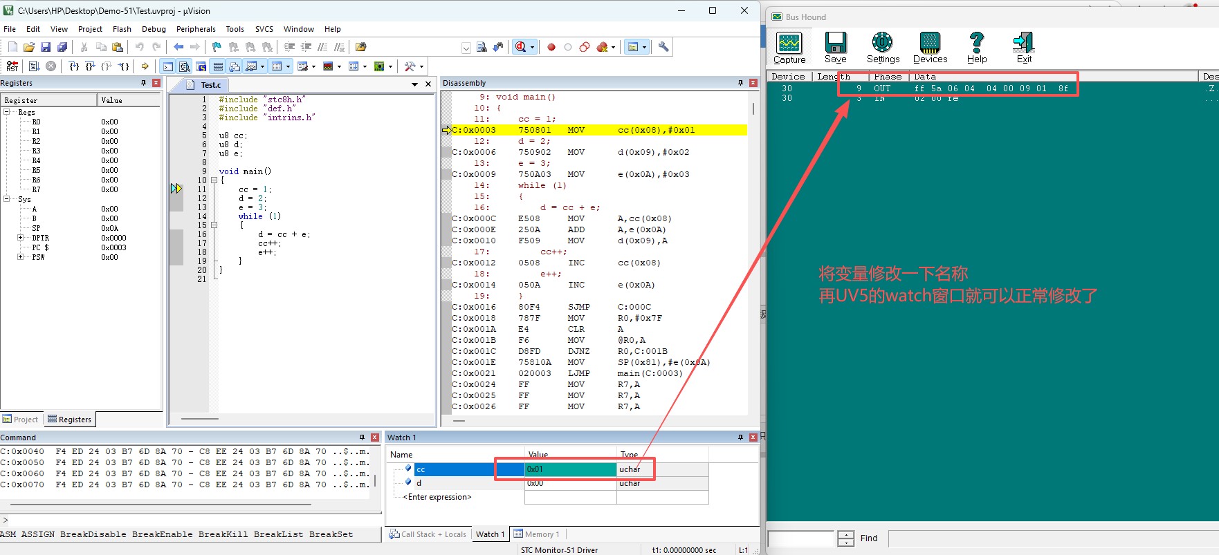

发表于 2025-9-12 16:48:21 | 显示全部楼层
另外,使用UV5的环境测试
如果将变量修改一下名称,有或许就正常了

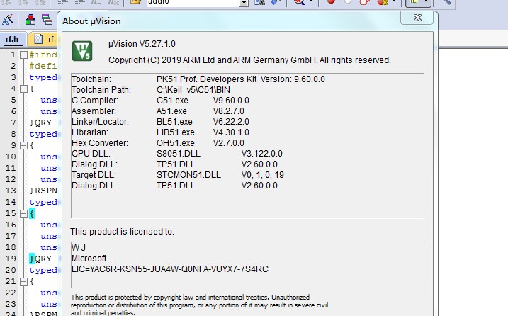

 楼主| 发表于 2025-9-13 10:43:04 | 显示全部楼层
这是测试时KEIL的版本。

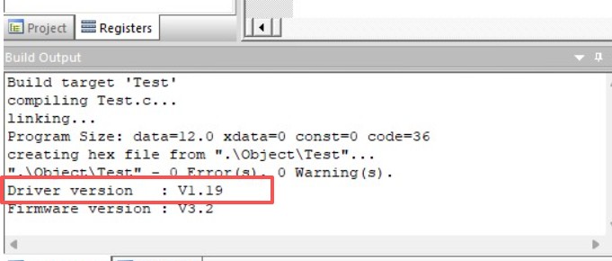

Keil软件就不用了,我这边xin版和旧版都有 如果您方便,可以将您的测试程序打包上传到论坛,我测试看看 另外,6.96A和6.95C,STC的Keil仿真驱动版本都是1.19,理论上是不会有差别的  详情 回复 发表于 2025-9-13 14:30

发表于 2025-9-13 14:30:58 | 显示全部楼层
老*** 发表于 2025-9-13 11:07
我可以将我的相关软件发你进行对比测试
Keil软件就不用了,我这边新版和旧版都有
同时也希望您下载一个Keil的UV4,测试看看
另外,6.96A和6.95C,STC的Keil仿真驱动版本都是V1.19,理论上是不会有差别的
