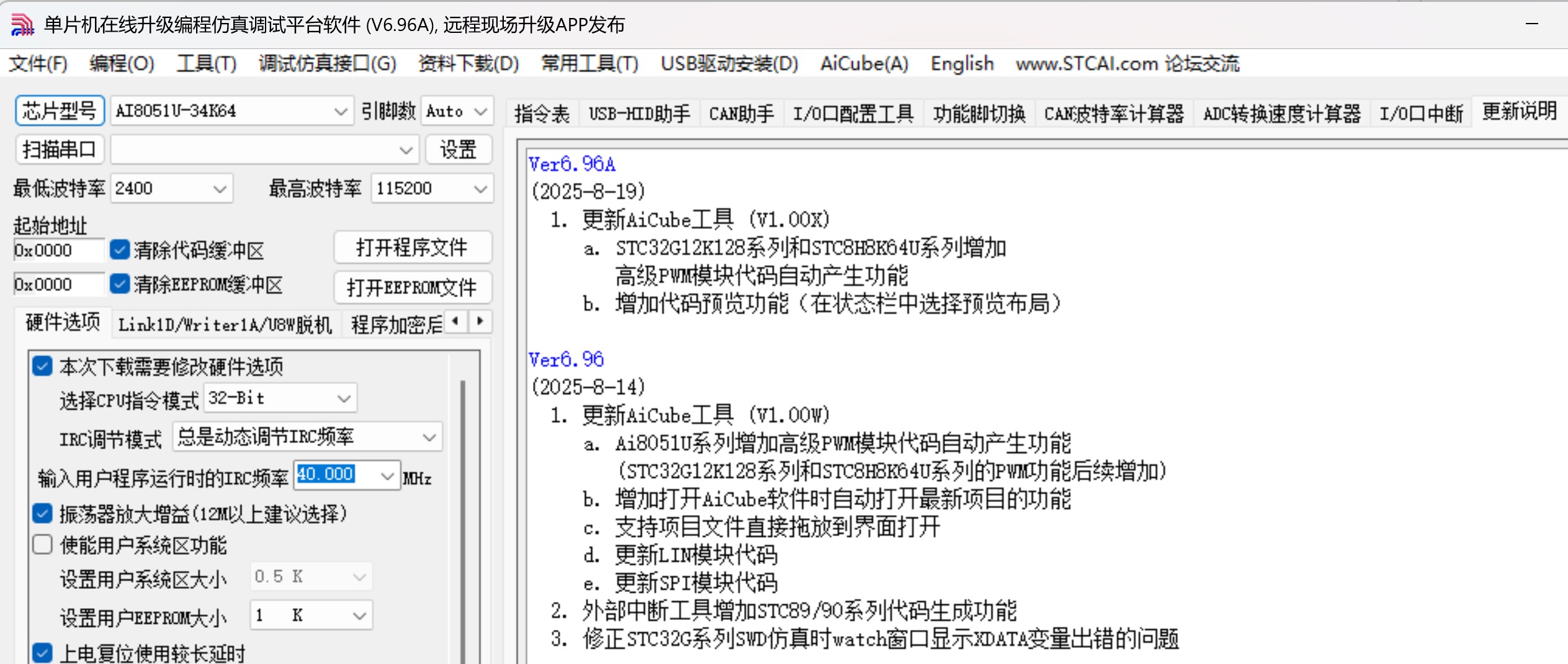

仿真变量显示错误 | STC-ISP V6.96A 版已解决

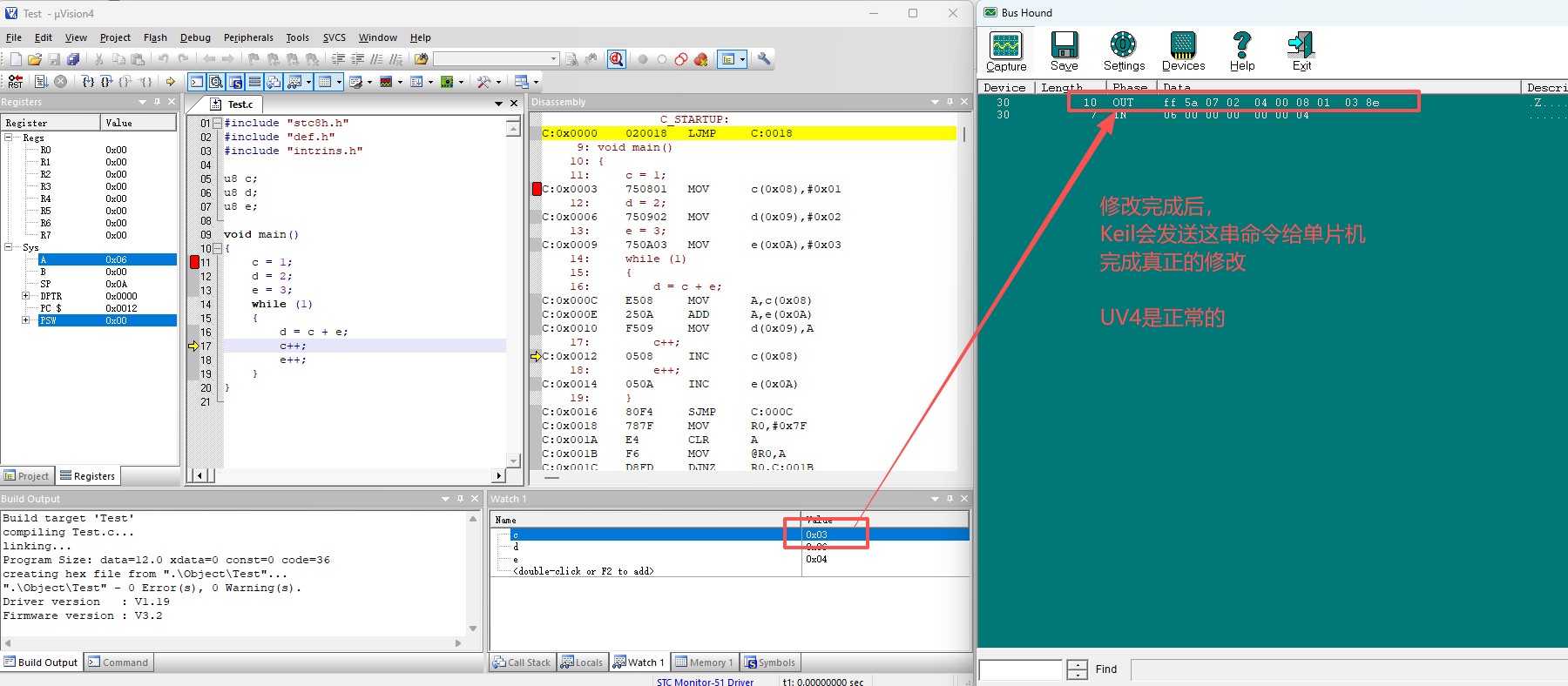

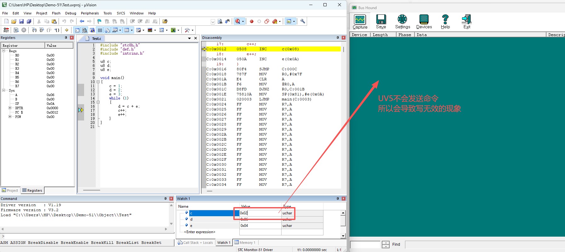

您好,您反馈的问题我这边测试了一下,可以复现 首先说我这边测试得到的结论: 与ISP软件的版本无关,和Keil软件版本 使用UV4和UV5进行了对比测试 [attachimg]114894[/attachimg] [attachimg]114895[/attachimg]  详情 回复 发表于 2025-9-12 16:43
首先说我这边测试得到的结论:
使用UV4和UV5进行了对比测试
使用UV4,对比6.95C和最新的6.96C
修改watch窗口的变量,都没问题
如果使用UV5,对比6.95C和最新的6.96C
修改watch窗口的变量,都修改无效
