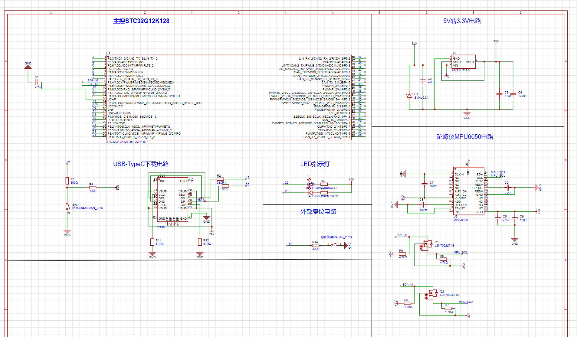

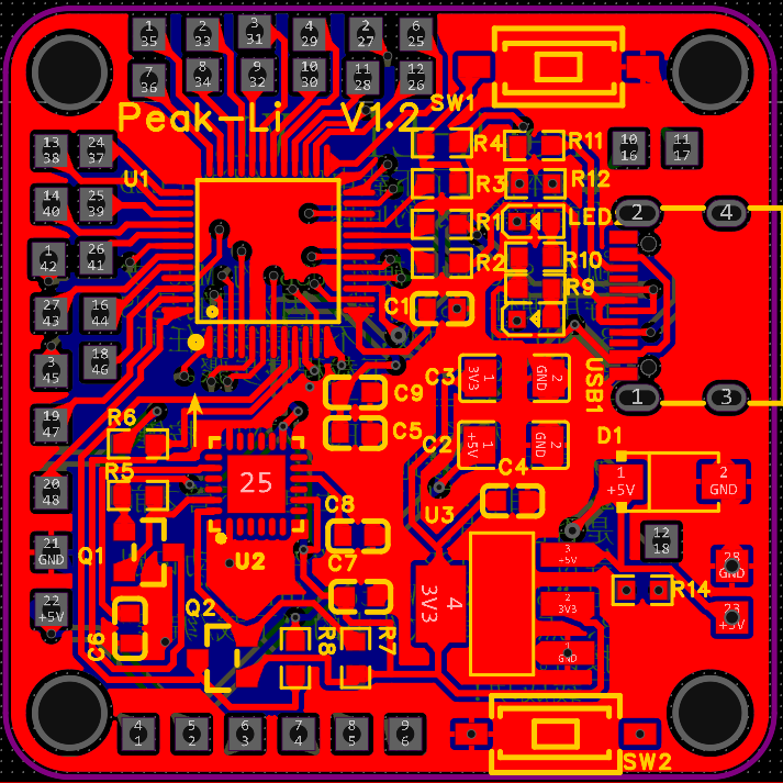

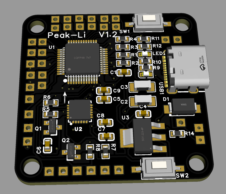

V1.2  暂时做了一点小改进,附上更新后的原理图和pcb,感谢大佬的指正

发表于 2023-4-5 19:35:17 | 显示全部楼层
你以后最好把 原理图的PDF发上来,这样清楚
1,为啥不全部 3.3V
2,5V端稳压管用 5.6V/5W-1W, 3.3V端用3.6V/5W-1W稳压管

发表于 2023-4-5 19:41:58 | 显示全部楼层
I2C 一般外部加10K上拉,此处上拉到 3.3V

发表于 2023-4-5 20:06:24 | 显示全部楼层
1,为啥不全部 3.3V
2,5V端稳压管用 5.6V/5W-1W, 3.3V端用3.6V/5 ...
好滴,以后传PDF。有道理,可以全部3.3的,这样就可以省掉MPU6050的两个MOS管了,但我当时想的是一般电调输出是5V的电压,而且到时候飞控连接收机时候接收机的输入和输出也是5V,3.3V的只有陀螺仪和气压计(后面会加)需要,所以就给主控用了5V,想着这样后续加别的外设是不是方便一些。要都用3V3吗?求指教
那就5V 为主,3.3V 为辅  发表于 2023-4-5 20:15

发表于 2023-4-5 20:08:03 | 显示全部楼层
好滴

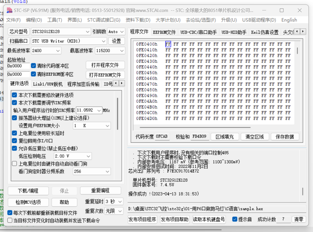

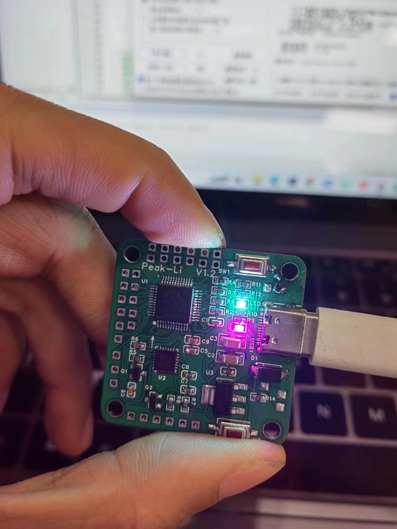

发表于 2023-4-13 18:49:42 | 显示全部楼层
V1.2已经打样出来,解决了一点点小问题,下面开始完善代码了

发表于 2023-4-13 19:45:42 | 显示全部楼层
请升级到
Ver6.91N (2023-4-6)
  1. CDC/串口助手的增加新的功能
     (多字符串条目增加到200条)
     (多字符串设置数据可导出到文本文件或从文本文件导入)
     (增加接收窗口背景色配置功能)
    (增加清空接收数据时维持接收窗口缩放比例)
  2. 增加设置项用于设置主界面串口列表是否只显示可用的串口号
  3. 修正发布项目程序无法使用STC-USB Link1D进行脱机下载的问题
  4. 优化USB设备插拔算法以增强端口自动扫描识别功能
  5. 增加RTC时间日期设置界面(串口通讯)
     (自定义命令头)
     (可自动获取系统时间或者手动输入时间)
     (支持时间误差校准设置)
  6. 优化内部IRC频率调节算法
  7. 增加支持STC8H1K08T型号下载
  8. 修正使用U8W和Link1D脱机STC32G8K64系列EEPROM配置出错的问题
  9. 脱机下载板U8W固件更新为v1.45
     (自检内部EEPROM起始地址是否正确)
  10.修改英语的托盘界面无法打开主窗口的问题
  • 打卡总天数:1
  • 最近打卡:2023-12-05 11:54:25
94
94
发表于 2023-4-13 20:01:24 | 显示全部楼层
神*** 发表于 2023-4-13 19:45
请升级到
Ver6.91N (2023-4-6)
好的
