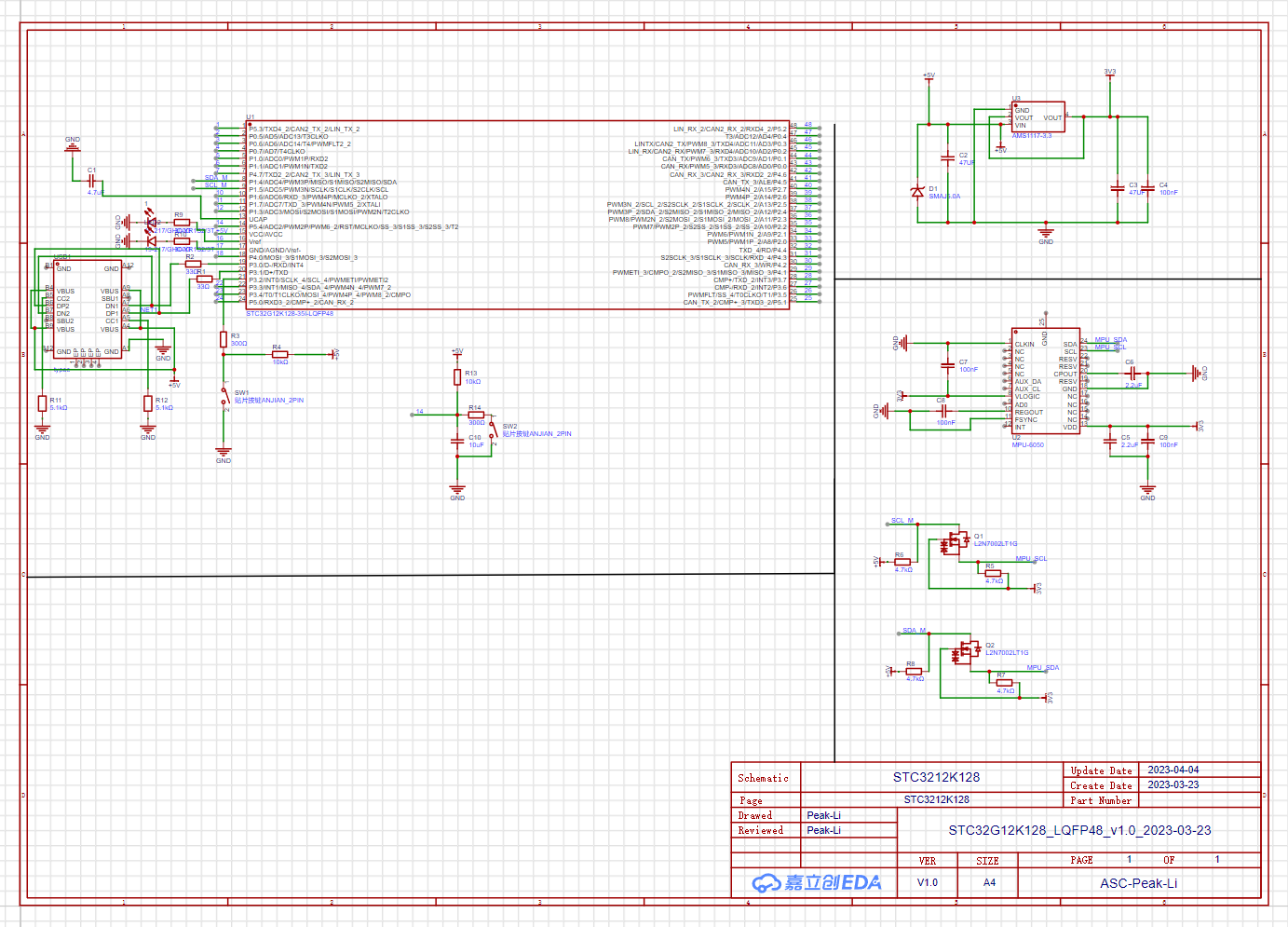

打算拿STC 32G12K128做一个飞控或多功能控制器,先做固定翼和多旋翼、再做火箭和平衡车,之后再扩展别的功能.....再之后可能要做上位机,感兴趣的小伙伴可以一起学习交流哦!
本人原本是生物工程专业学生,辅修航空航天工程,在校航模队对嵌入式产生兴趣,关于这方面的知识都是自学或者跟学长交流学习的,不成系统,希望大佬们多多指教!!!

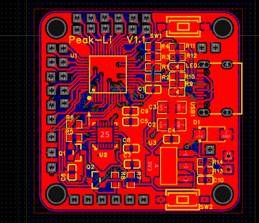

V1.1原理图
V1.1原理图
V1.1pcb
V1.1pcb
V1.1pcb3D图
V1.1pcb3D图

发表于 2023-4-5 14:43:57 | 显示全部楼层

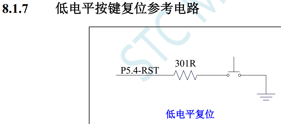

好,另外外部手动复位简化下

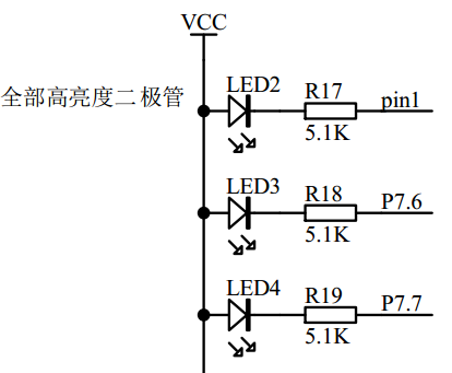

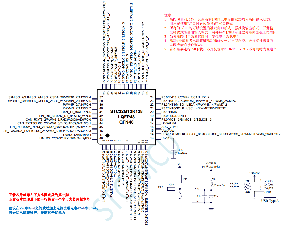

发表于 2023-4-5 14:46:38 | 显示全部楼层
另外,用低导通不要用高导通,除非特别需要
这你 VREF也接错了

神*** 发表于 2023-4-5 14:43
好,另外外部手动复位简化下
好滴,感谢

发表于 2023-4-5 14:48:48 | 显示全部楼层
经常有人不就近加这2个电容,只好特别语气强调下

发表于 2023-4-5 15:00:31 | 显示全部楼层
噢确实,我那儿应该只是要接一个LED的,接错引脚了,感谢指正

发表于 2023-4-5 15:05:26 | 显示全部楼层

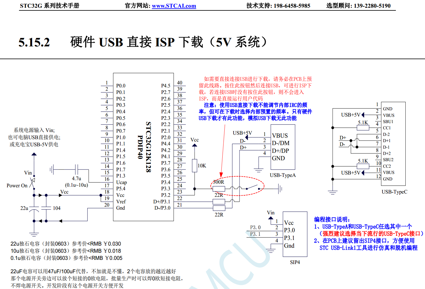

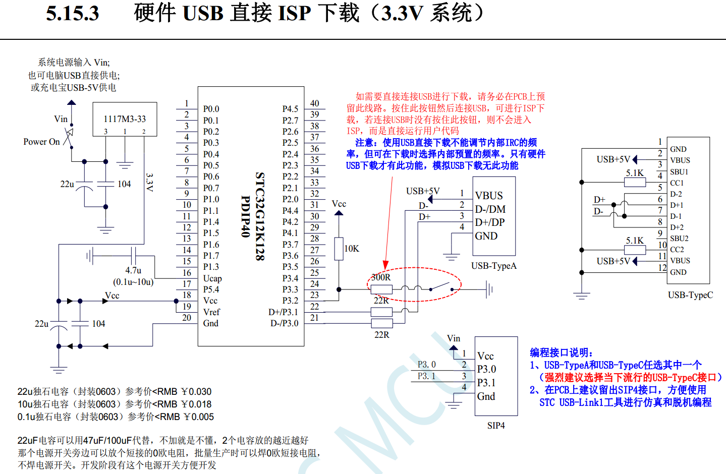

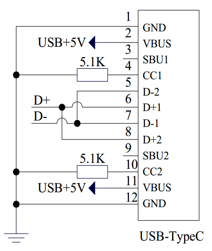

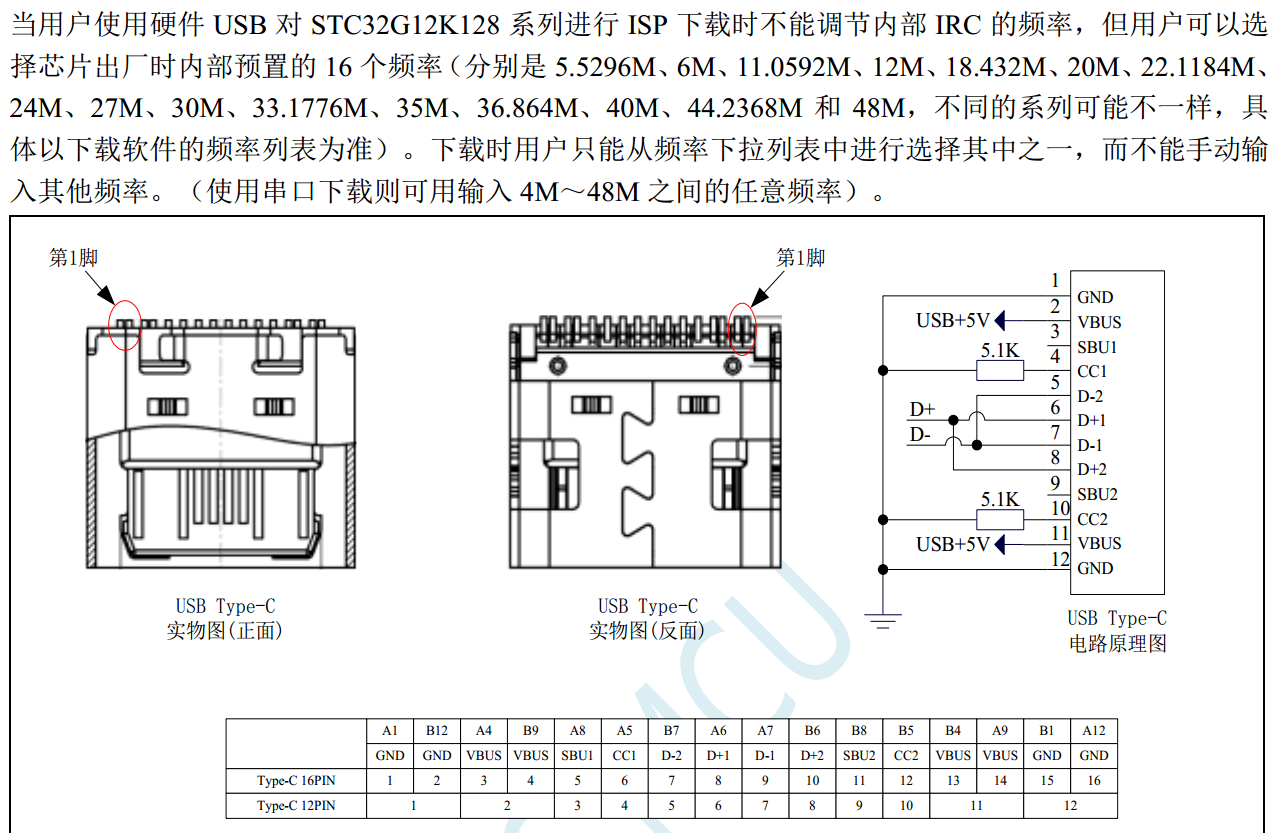

感谢感谢,这个图一直没找到,我参考的屠龙刀的原理图画的,大佬我想请教一下,我现在USB-TypeC的下载电路还有什么问题吗?可用不?
  • 打卡总天数:356
  • 最近打卡:2026-03-16 11:01:54
843
22704
发表于 2023-4-5 16:37:46 | 显示全部楼层
那个 USB-TypeC的库,只是让人糊涂,请忘了他,我也看不懂,看 STC 专业的画法
这是我们专家给的图,再看其他风格的 USB-TypeC, 我实在想吐

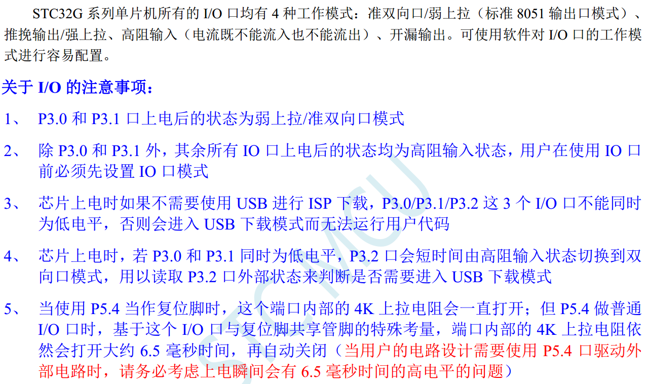

发表于 2023-4-5 16:44:46 | 显示全部楼层
点灯用低导通,没特别好处就不要用高导通,随便用高导通的,我直接判他外行!
低导通,I/O的模式:
准双向口/弱上拉,开漏,强推挽输出,都可以 !
高导通,I/O的模式:
强推挽输出 !

发表于 2023-4-5 17:25:48 | 显示全部楼层
嗯嗯好滴,感谢大佬!
