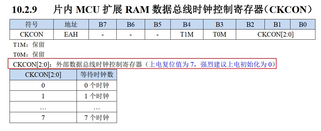

 楼主| 发表于 2025-4-4 10:12:58 | 显示全部楼层
梁*** 发表于 2025-4-3 14:58
STC32G12K128与STC32G8K64的ADC-DMA是兼容的。
把CKCON = 1;   时数据就正常了,=0时数据都是对的就是根本数据位置错位。
为什么设置=1时数据位置就对了,
官方也没有CKCON设置不同值时条件。
我们都是程序一开始就是: WTST = 0; CKCON = 0; EAXFR = 1; //SFR enable, 允许访问扩展寄存器 [attachimg]91646[/attachimg]  详情 回复 发表于 2025-4-4 22:04
发表于 2025-4-4 22:04:15 | 显示全部楼层
为什么设置=1时数据位置就对了 ...
我们都是程序一开始就是:
        WTST  = 0;
        CKCON = 0;
47

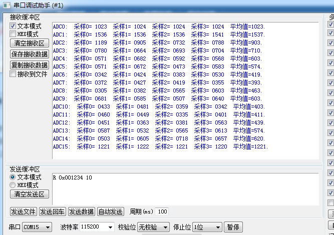

发表于 2025-4-5 14:13:50 | 显示全部楼层
专门写个程序测试,没有你说的问题:
用户请先别修改程序, 直接下载"16-15路12位ADC转换-DMA-串口1(P3.1)返回结果-C语言"里的"ADC.hex"测试.
下载时选择主频11.0592MHZ. 测试时, 电脑的串口助手设置115200,8,n,1.
本程序演示15路ADC和bandgap DMA采样,通过串口1(P3.1)发送给上位机,波特率115200,8,n,1.
输入只有ADC0-P1.0、ADC1-P1.1接了电压,其余ADC输入端悬空,读数会跳动,请忽略其读数。
ADC0-P1.0 接输入电压VREF*2/8,理论读数1024。
ADC1-P1.1 接输入电压VREF*3/8,理论读数1536。
ADC15为内部BandGap电压的ADC读数。
16-STC32G-16路12位ADC转换-DMA-串口1(P3.1)返回结果.rar (61.92 KB, 下载次数: 120)

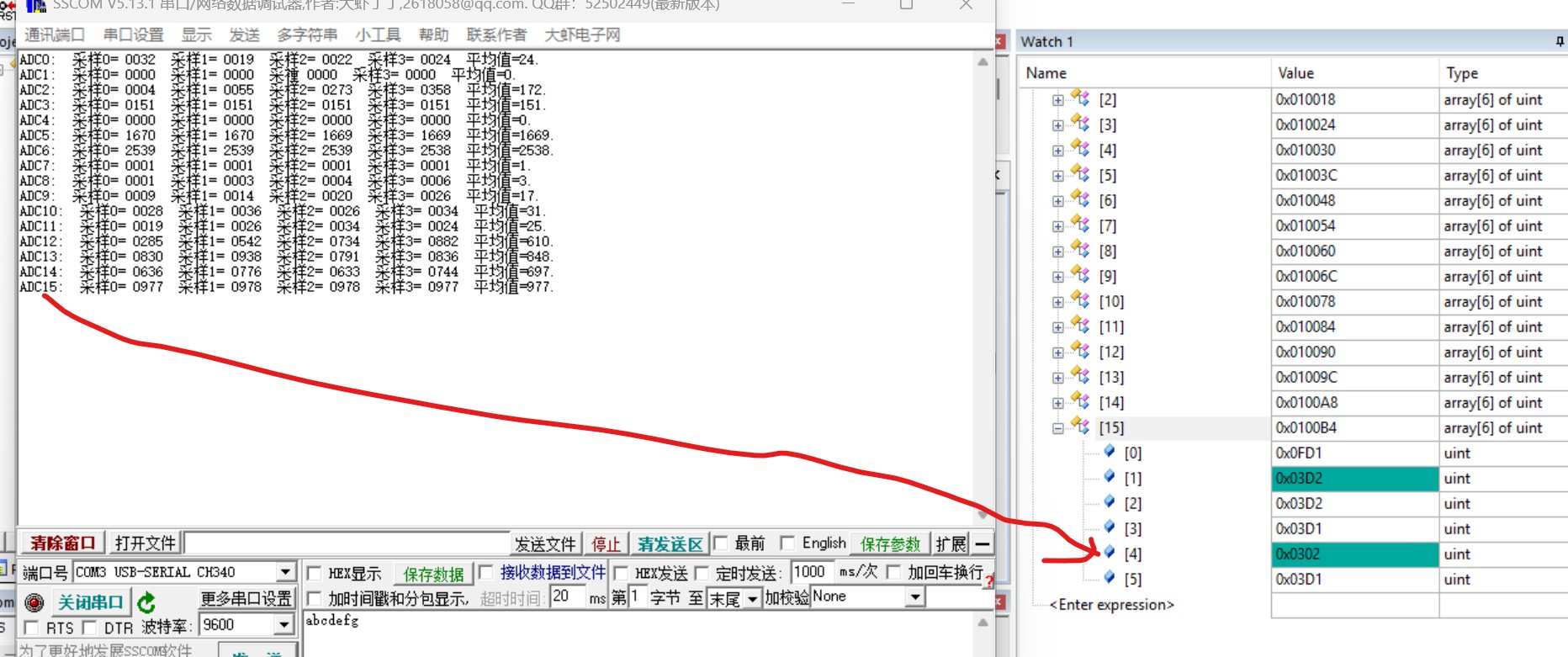

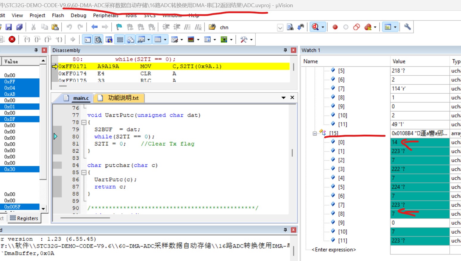

 楼主| 发表于 2025-4-5 17:16:51 | 显示全部楼层
梁*** 发表于 2025-4-5 14:13
专门写个程序测试,没有你说的问题:
用户请先别修改程序, 直接下载"16-15路12位ADC转换-DMA-串口1(P3.1) ...
谢谢你百忙之中验证代码。
官方的代码和我的代码可能都是没错的。
可能是keil软件在线调试和单片机之间有一点问题。
在线调试显示的值和打印出来的值不一样。
在线调试显示的值和打印出来的值不一样。
发表于 2025-4-5 17:35:07 | 显示全部楼层
直接烧录到 MCU 中看结果,先不要仿真
