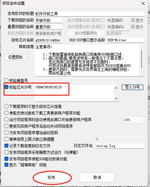

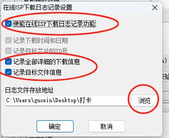

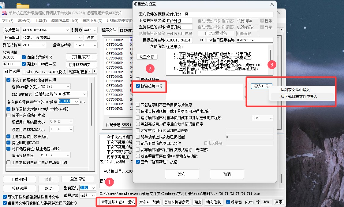

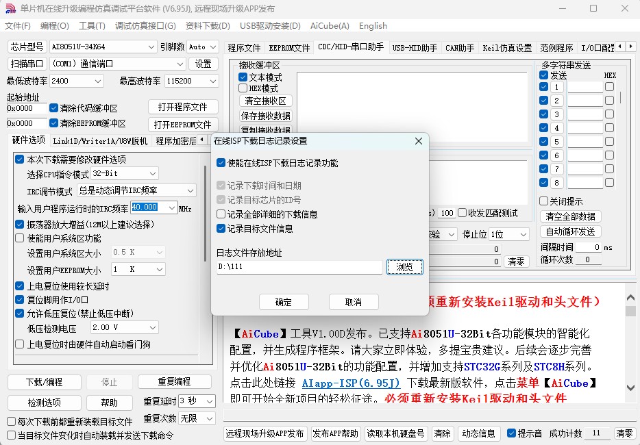

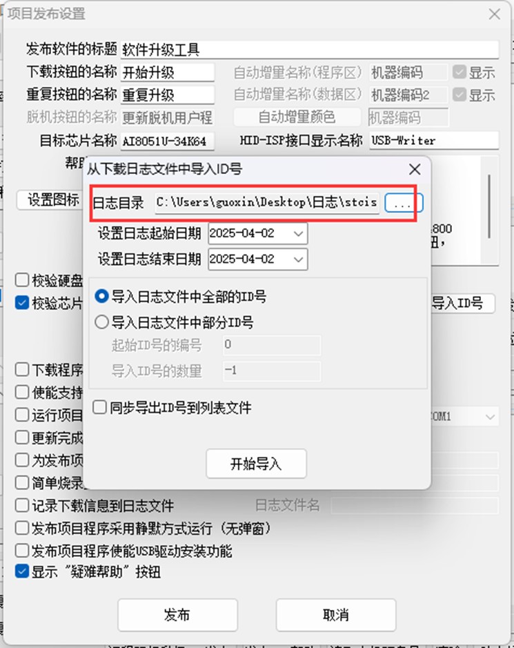

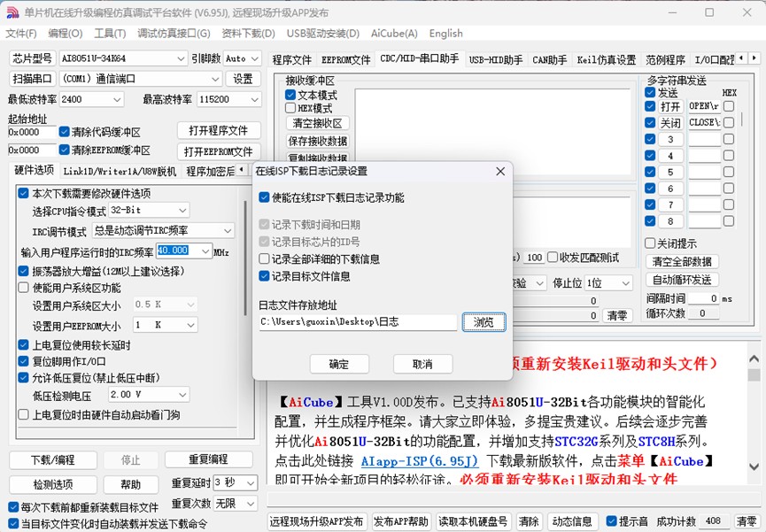

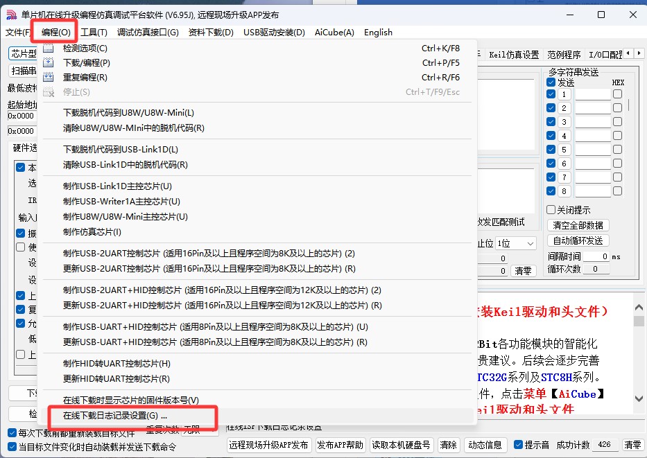

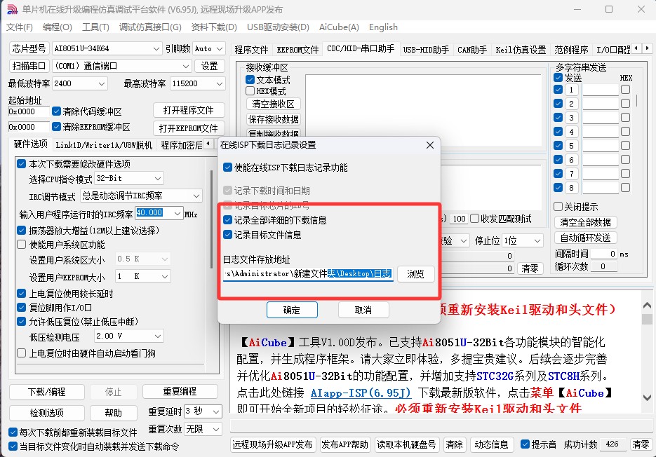

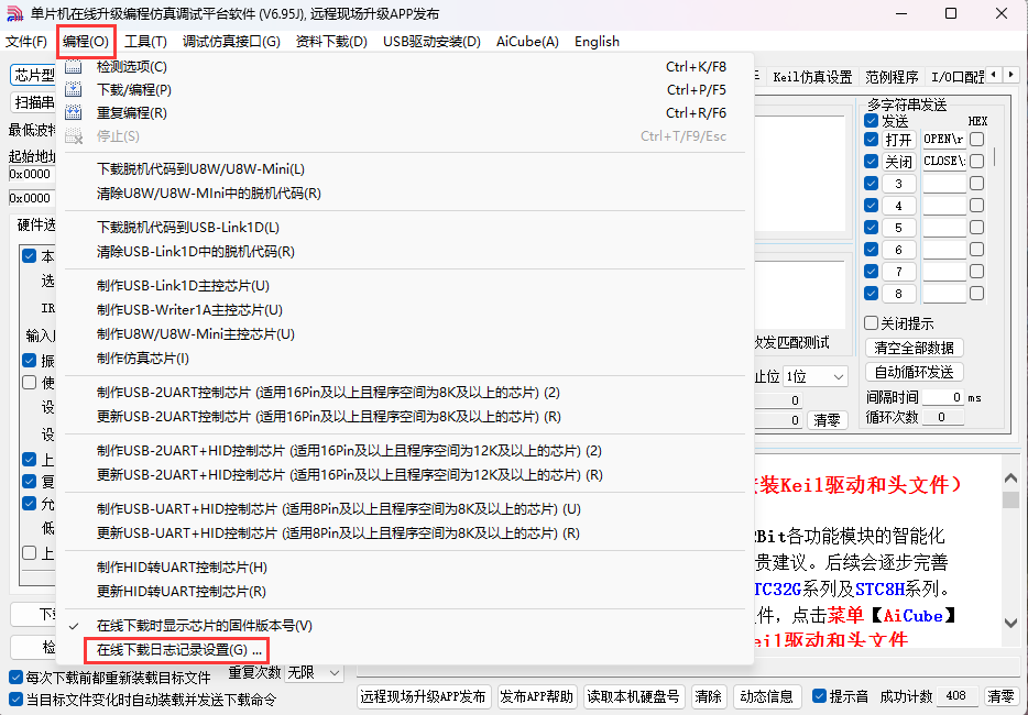

步骤一:打开ISP软件--编程--下载日志记录设置,点击浏览选择保存日志的路径,点击确定

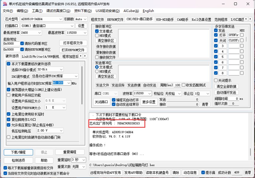

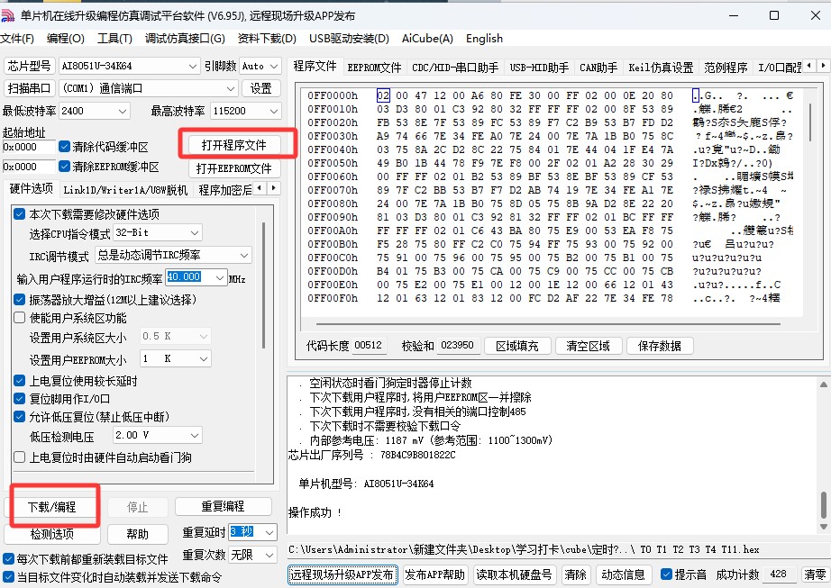

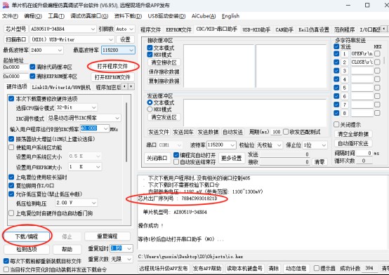

步骤二:下载程序进入MCU

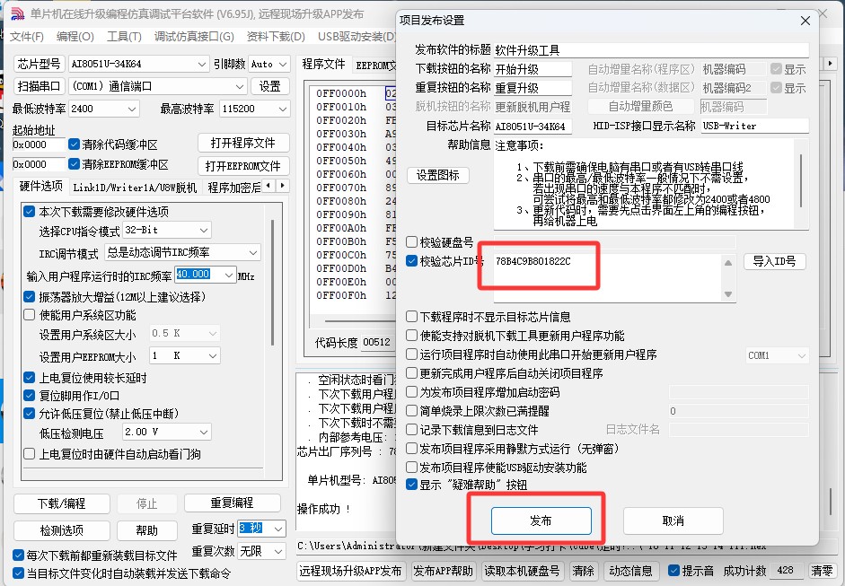

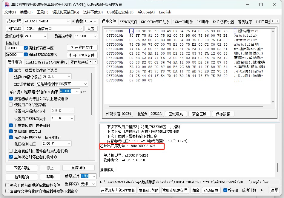

在下载用户程序后,日志自动获取芯片的ID号,会出现下图文本文档

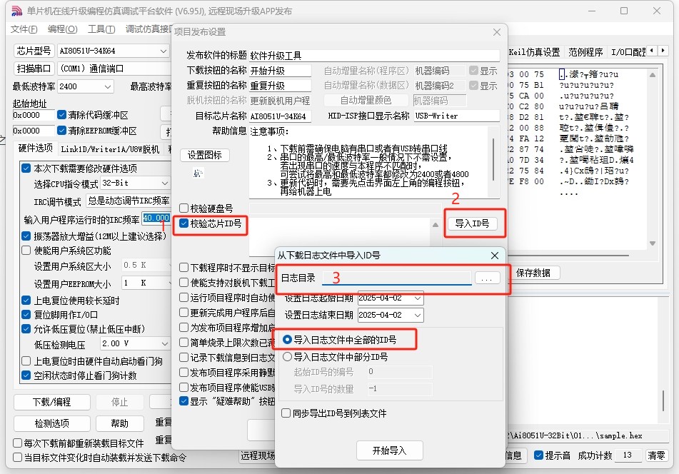

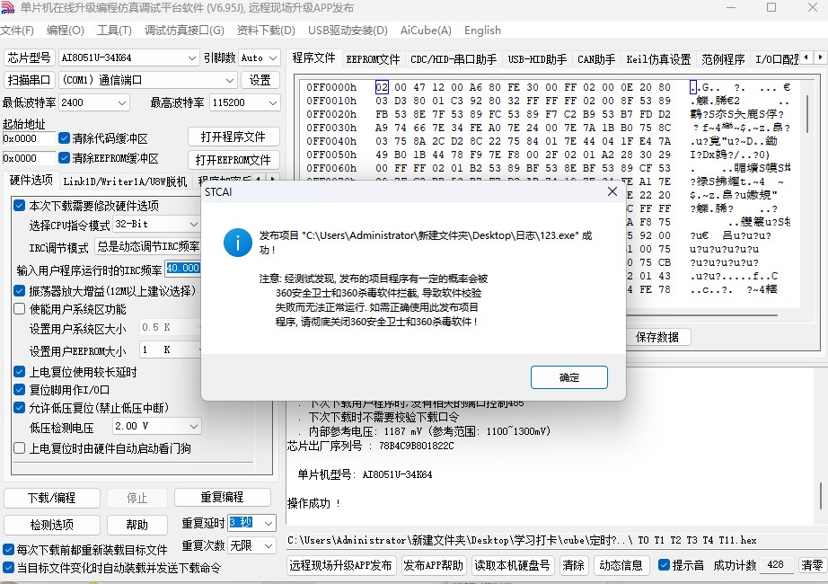

点击【远程现场升级APP发布】,勾选“校验芯片ID号”,点击导入ID号,从下载日志中导入 ,即导入上一步保存的日志路径,( 可导入曾经下载过的 MCU 的 ID号,1 ~ N 个),最后点击发布项目程序
截图202504021446599404.jpg 截图202504021447076181.jpg 截图202504021447171487.jpg 截图202504021447271591.jpg
发布成功: 截图202504021447498568.jpg
现象:

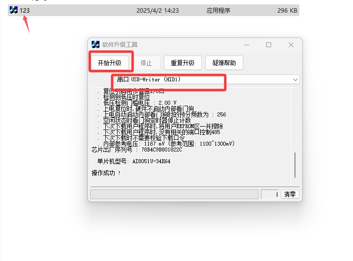

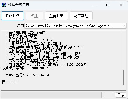

(1)MCU是对应此ID号的设备 ,则升级成功

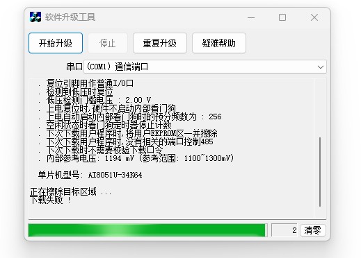

(2)若是非此ID号的MCU ,则升级失败

1、打开“编程”里的 下载日志记录设置,勾选记录功能 和日志文件保存路径
2、设置完成后,接下来所有的 ISP 在线下载的下载信息都会自动记录到文件中,日志文件的文件名为当天的日期,扩展名为log
3、从日志文件中直接自动导入ID号

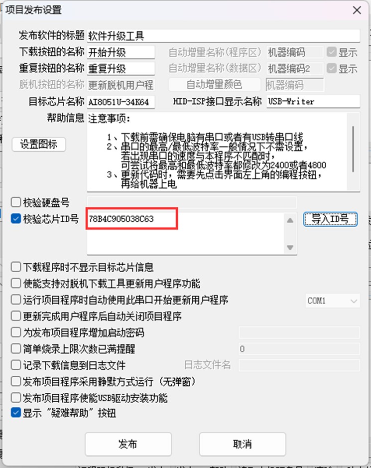

4、列表导入成功后,在下面的 检验芯片ID号文本框内会显示刚刚导入的全部 ID号:
点击“发布”  文件名---保存
5、打开项目发布软件 ---开始升级
相同ID号的芯片 成功升级程序 ;
不同ID号的芯片 升级失败。

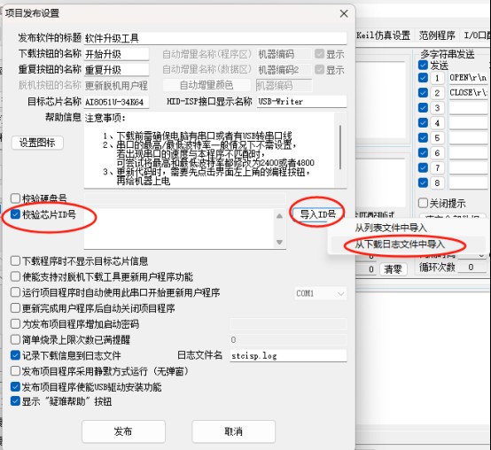

第一步:打开ISP软件下载日志记录设置,点击浏览选择保存日志的路径,点击确定
第二步:需要自己先下载用户程序,然后点击远程现场升级APP发布按钮
第三步:导入ID号,从下载日志中导入 曾经下载过的 MCU 的 ID号
测试结果:MCU是对应合法ID号的设备 升级成功

测试了,感觉有以下问题可以优化:
1、简单烧录上限次数已满提醒:设置2次,烧录2次后提示限制,关掉程序,把程序复制粘贴,生成另一个exe文件又可以烧录2次了。按此方法可以无限次烧录,功能失效;
2、检验芯片ID号:这个功能最好是先核对ID号,不对不升级,而不是先擦除程序,再核对ID号,失败了原程序也被擦除了。
