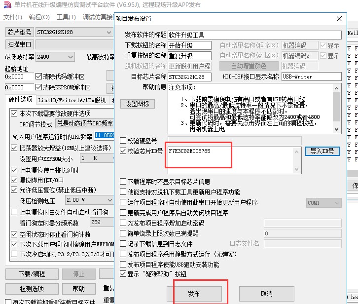

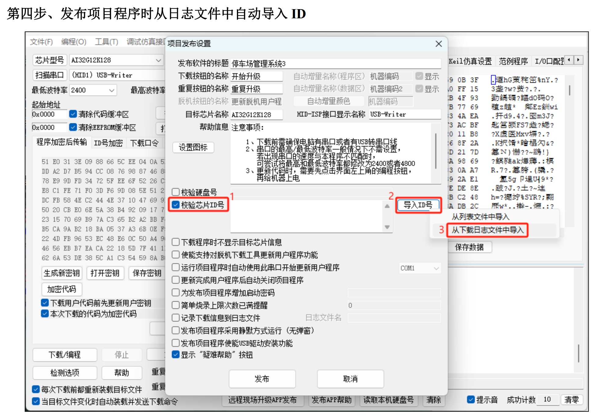

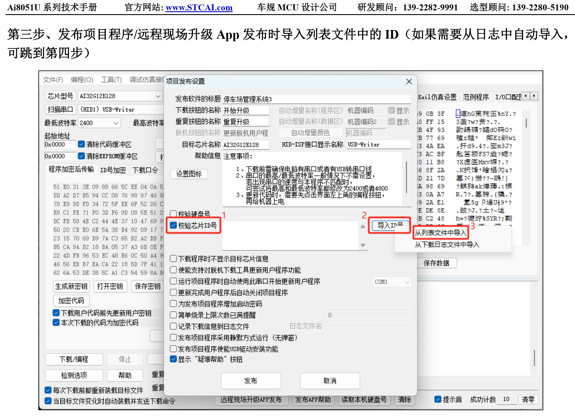

控制下载数量, 防超量下载 !远程现场升级APP发布:
发布项目程序时从【ISP烧录时保存的日志文件】自动导入ID号,
通过合法的ID号控制下载数量,只对开发商已下载过的MCU下载。
865
25102

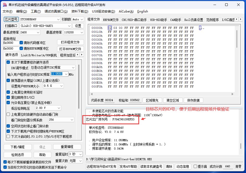

 楼主| 发表于 2025-4-2 10:23:29 | 显示全部楼层
294
1087
3543
3543

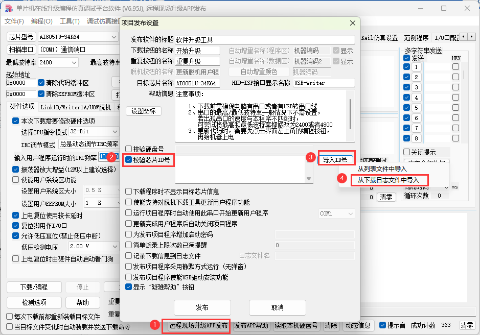

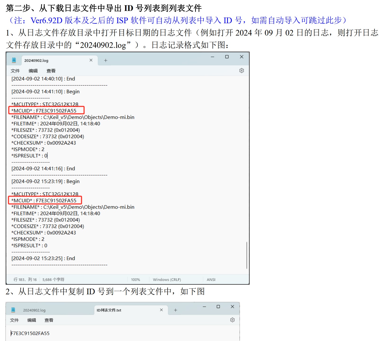

发表于 2025-4-2 10:52:17 | 显示全部楼层

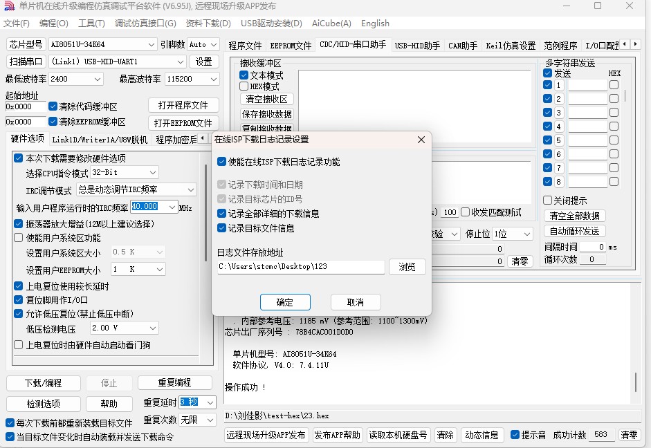

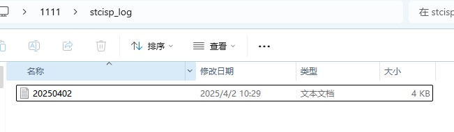

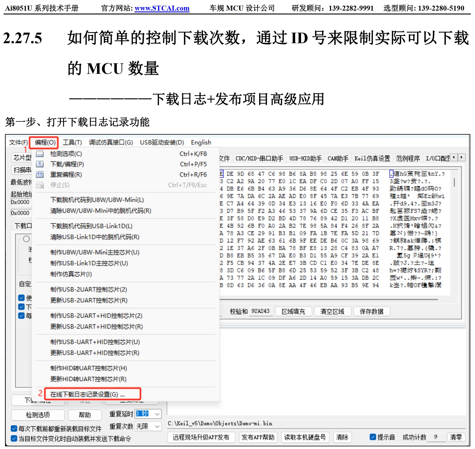

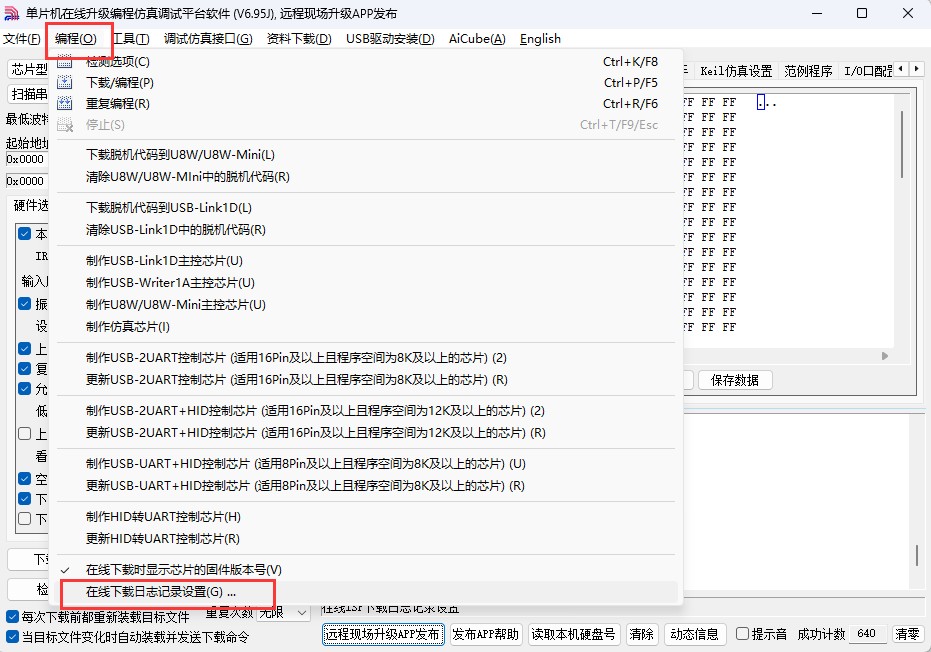

1、打开 下载日志记录设置,默认一定会记录
2、查看【指定或默认保存的 日志文件

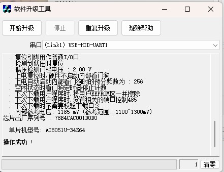

3、在下载用户程序后,会出现下图文本文档

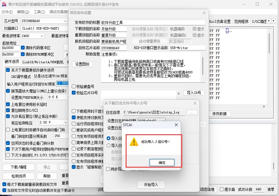

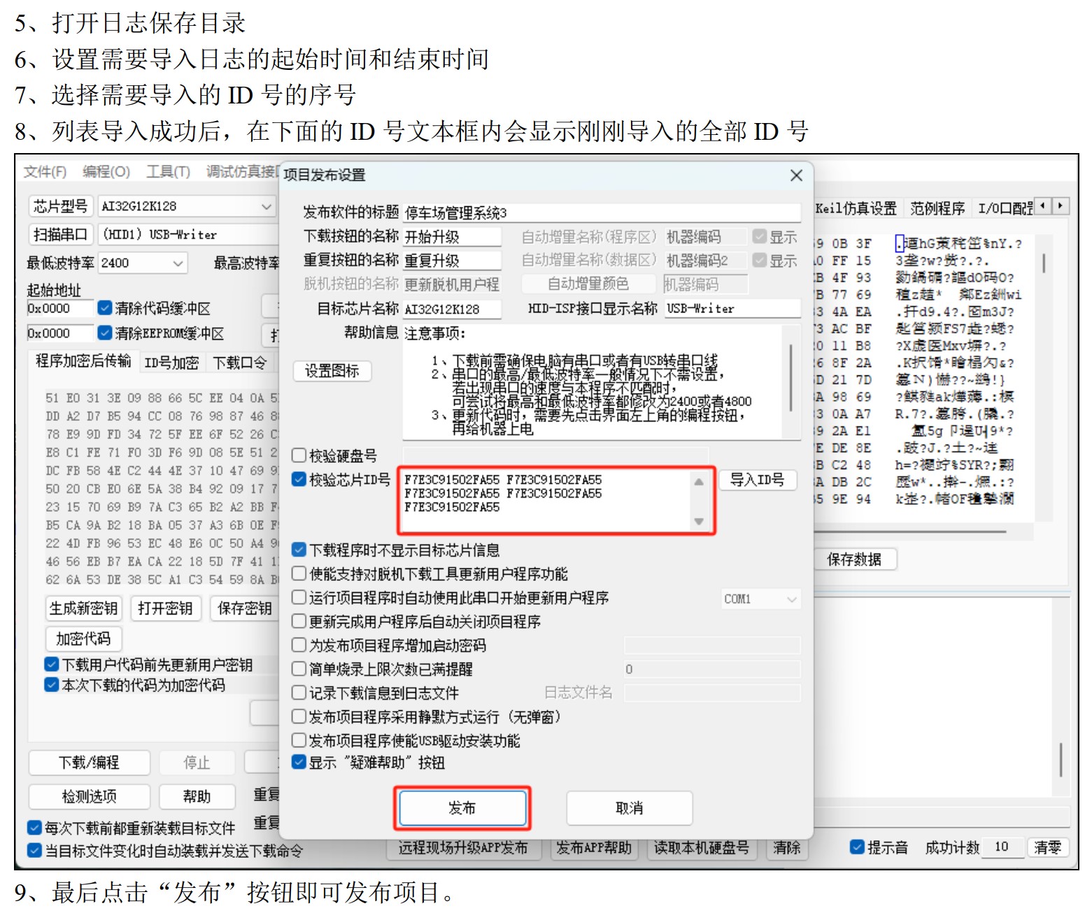

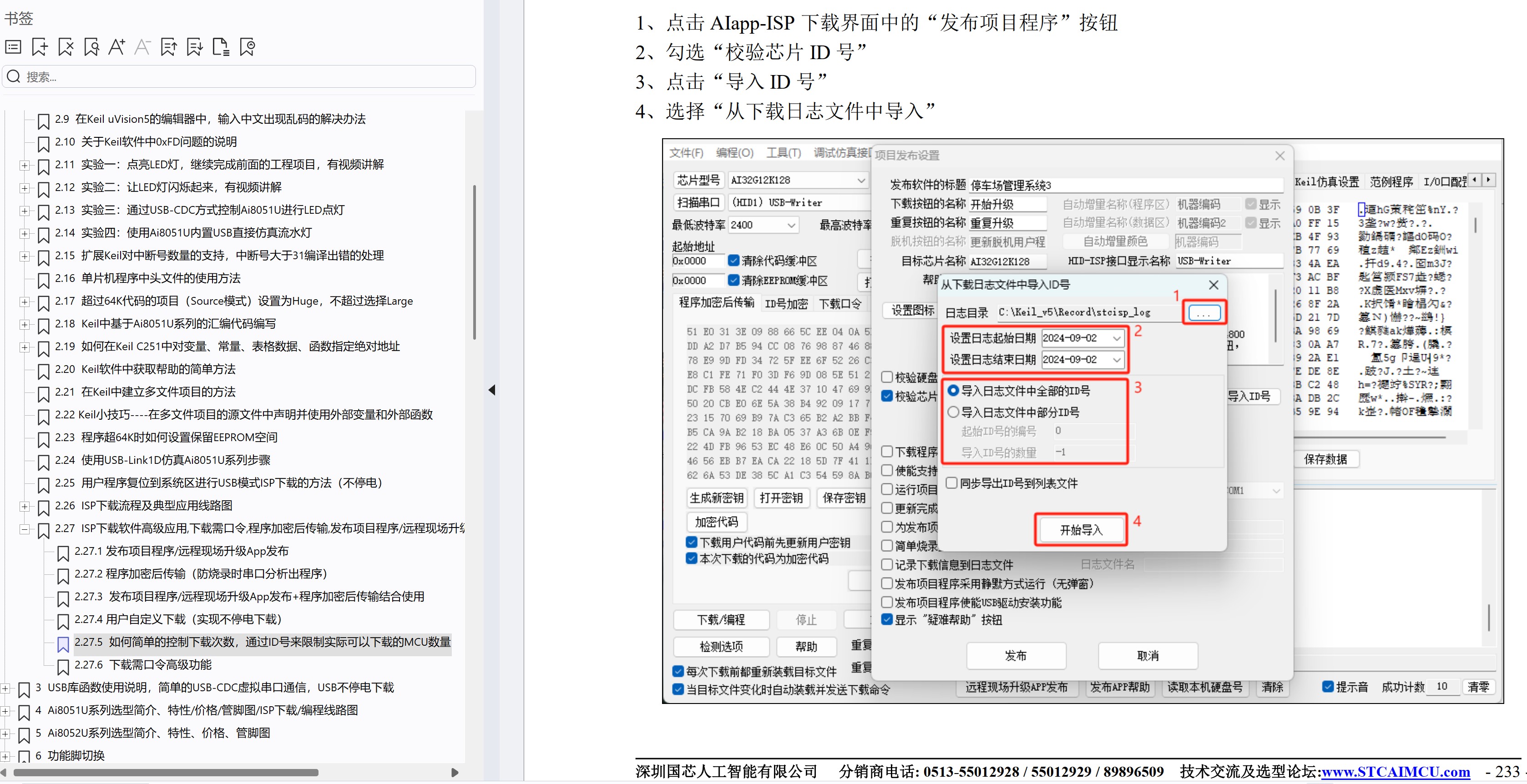

4、点击【远程现场升级APP发布】,导入ID号,
     从下载日志中导入 曾经下载过的 MCU 的 ID号, 1 ~ N 个

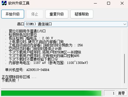

5、MCU是对应合法ID号的设备 升级成功
6、MCU不是对应合法ID号的设备 升级失败

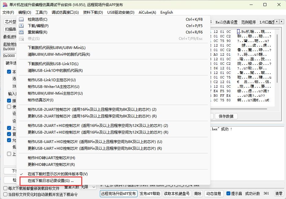

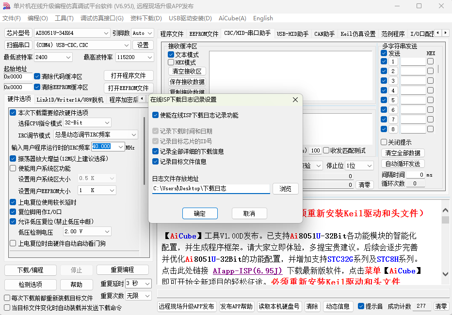

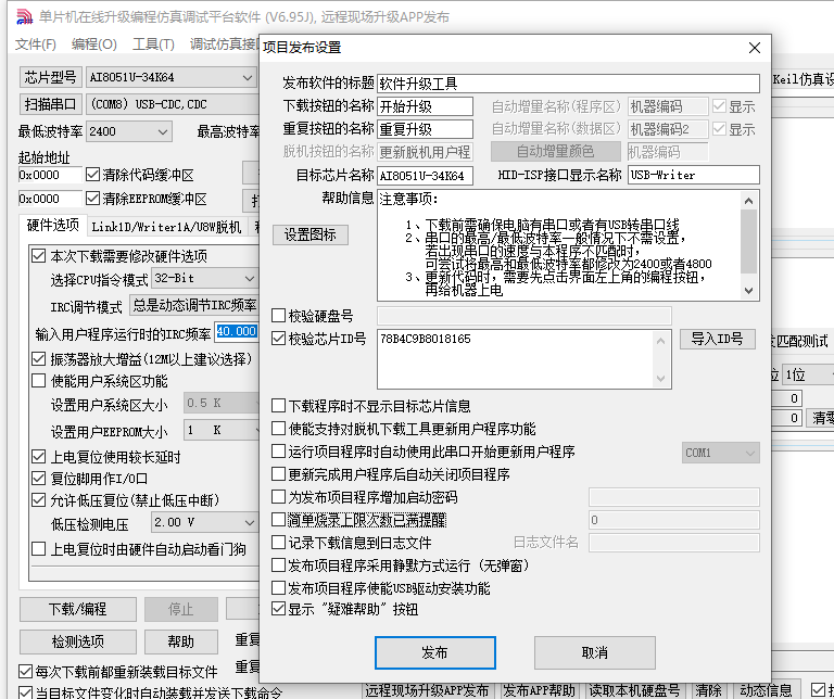

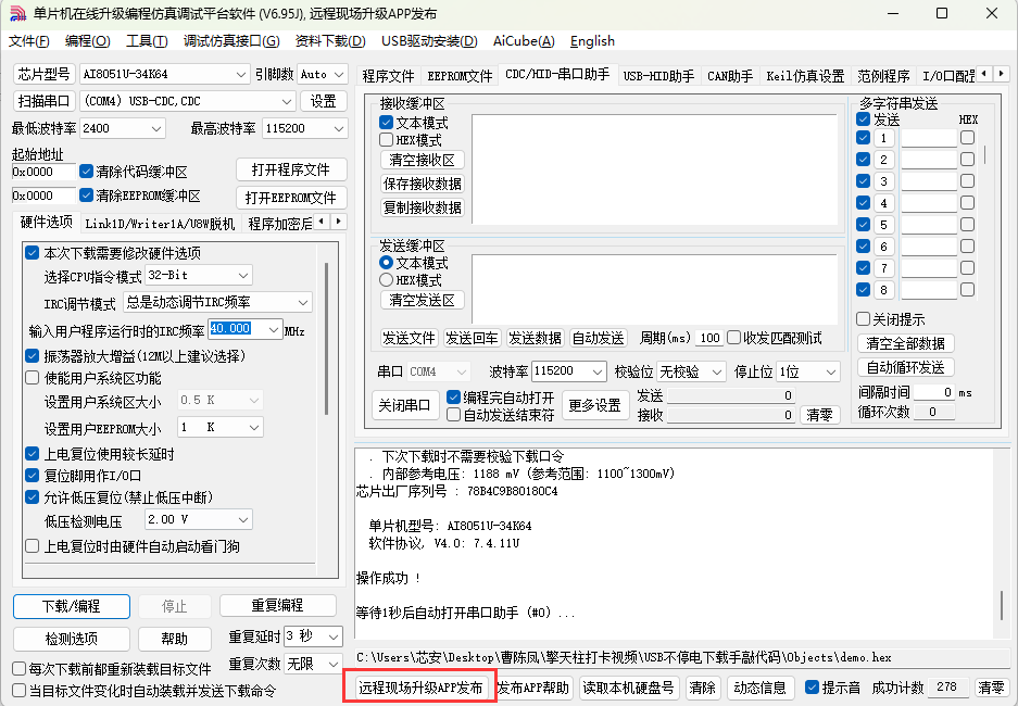

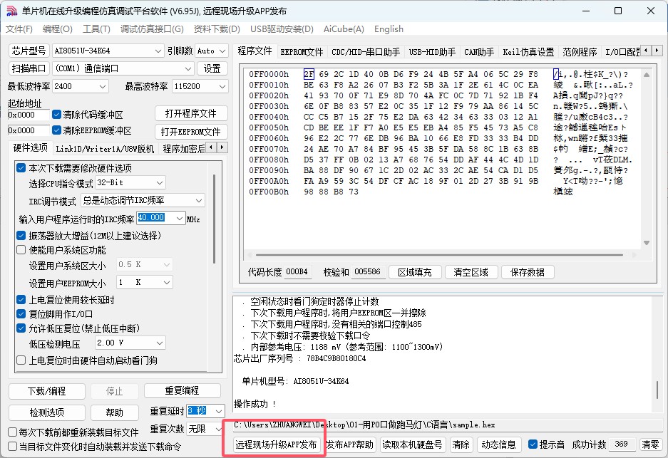

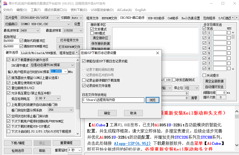

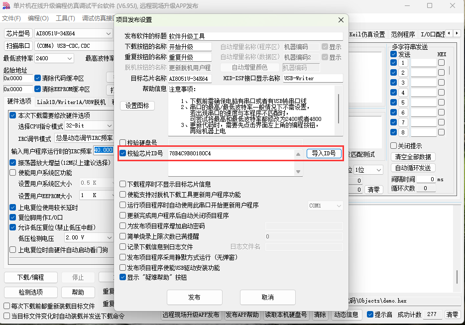

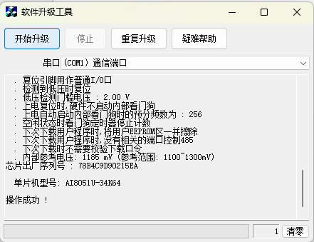

发表于 2025-4-2 11:29:48 | 显示全部楼层

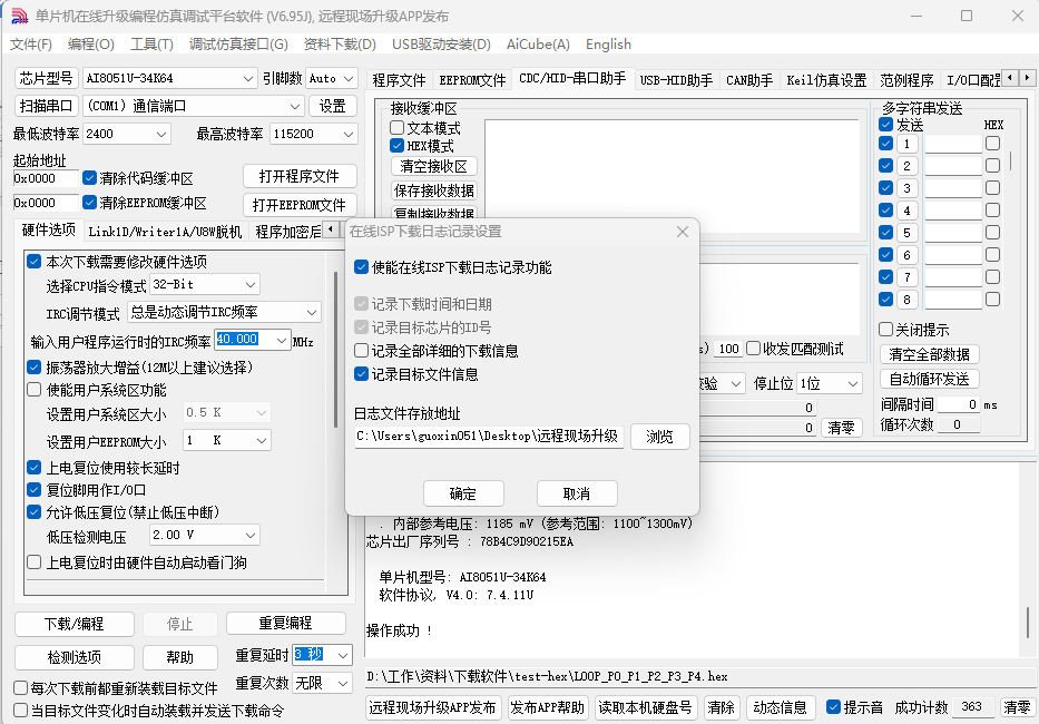

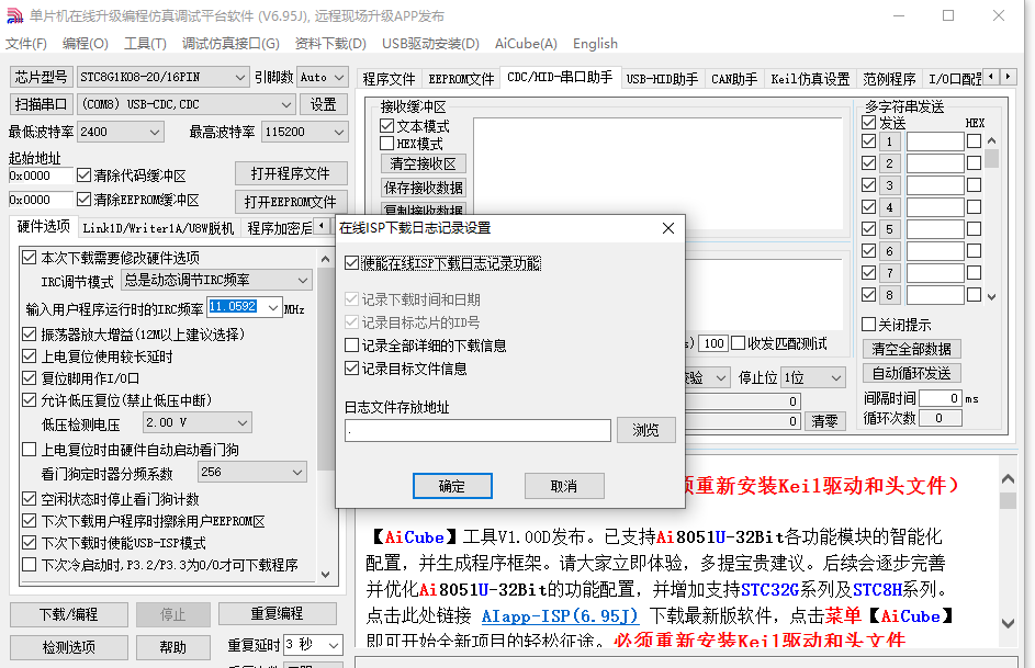

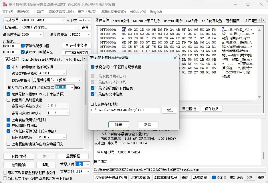

第一步:打开ISP软件下载日志记录设置,点击浏览选择保存日志的路径,点击确定。

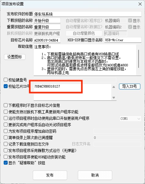

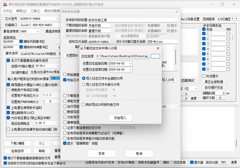

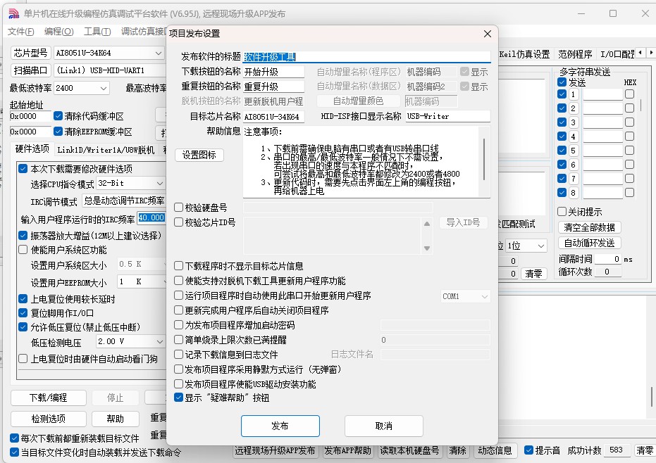

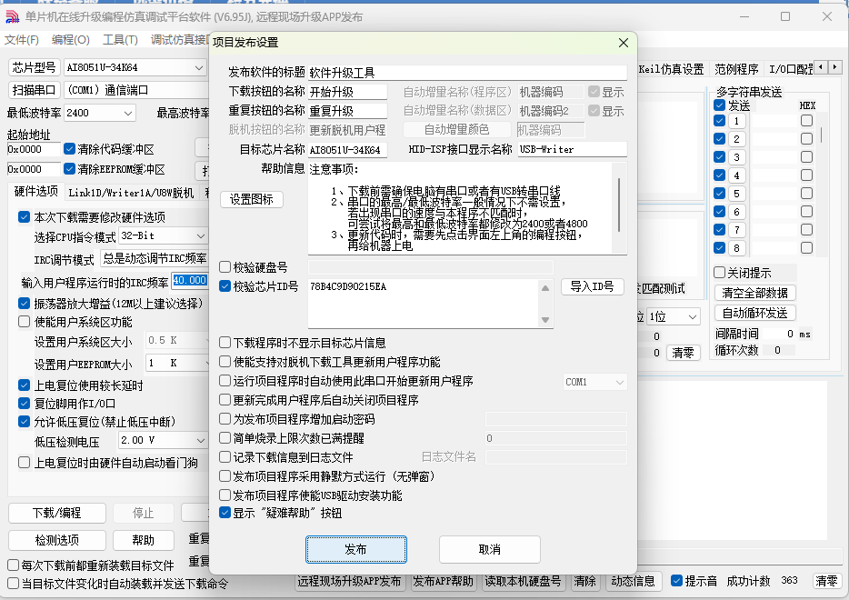

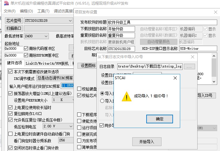

第二步:需要自己先下载用户程序,日志自动获取芯片的ID号,然后点击远程现场升级APP发布按钮,选择校验芯片ID号,查看此前默认保存的日志路径开始导入ID号(  导入 曾经下载过的 MCU 的 ID号, 1 ~ N 个),点击发布项目程序。
截图202504021121241223.jpg 截图202504021122307726.jpg 截图202504021125163865.jpg 截图202504021125509687.jpg

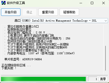

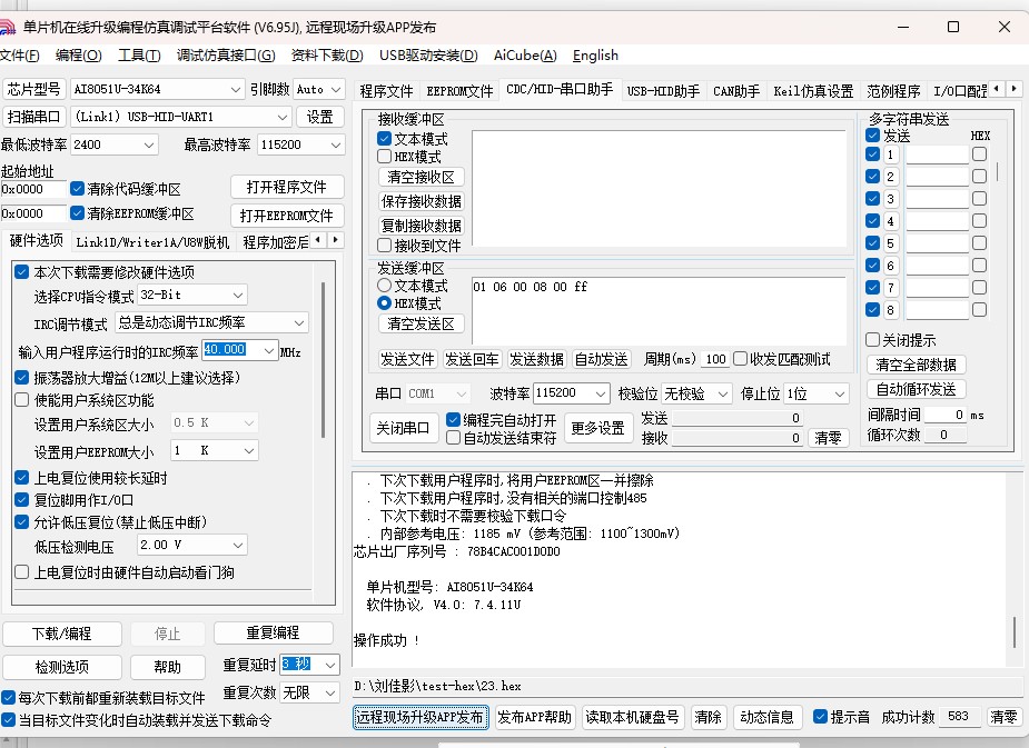

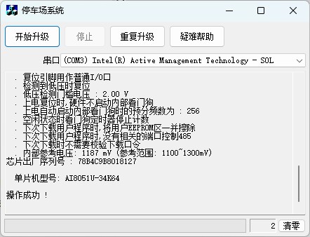

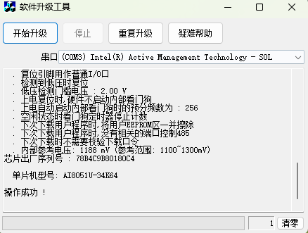

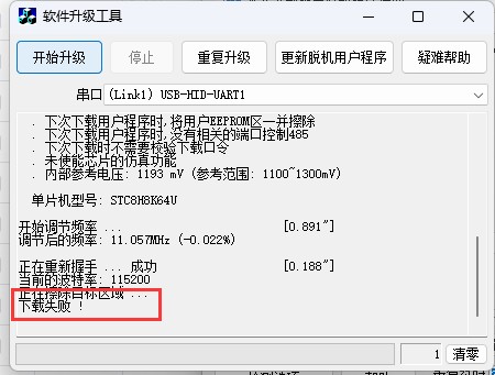

现象:针对此前记录过的合法ID号升级成功;未记录过的不合法的ID号升级失败,达到远程现场升级控制下载次数的目的

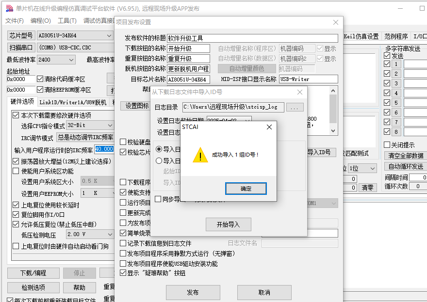

发表于 2025-4-2 11:42:21 | 显示全部楼层
1:打开最新的ISP下载软件-编程-在线下载日志记录设置:
2.点击日志文件存放地址-浏览-选择需要保存日志的路径,点击确定。
3.先用目标芯片下载一次用户程序,方便日志自动获取芯片的ID号

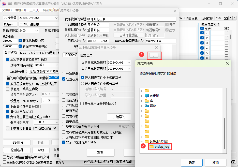

4.点击远程现场升级APP发布按钮,校验芯片ID号-导入ID号-从下载日志文件中导入-选择之前保存的路径:
5.成功导入已经下载过的芯片的所有ID号,并发布项目
6.与日志中的ID号一致的目标芯片,在远方的客户手上,可以实现程序升级服务
7.与日志中的ID号不一致的目标芯片,不可以实现程序升级服务

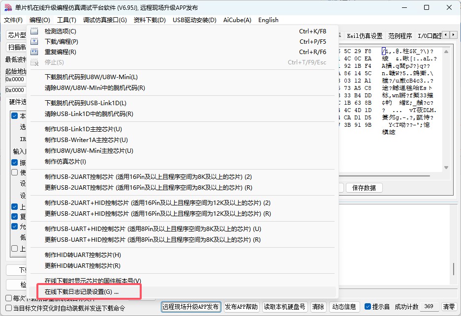

发表于 2025-4-2 11:43:36 | 显示全部楼层
1:第一步:打开ISP软件下载日志记录设置,点击浏览选择保存日志的路径,点击确定。
第二步:需要先下载程序,然后点击远程现场升级APP发布按钮,选择校验芯片ID号,从下载日志中导入曾经下载过的 MCU 的 ID号
FD@B1M5EC6$@HNJC55K65$H.png 9S4`FA2W34T3NY8(]@E}}05.png 1O_HFH(MR5`MGW`BTQ%D`2M.png
MCU是对应记录过的ID号的设备升级成功
未记录过的设备的ID号升级失败
