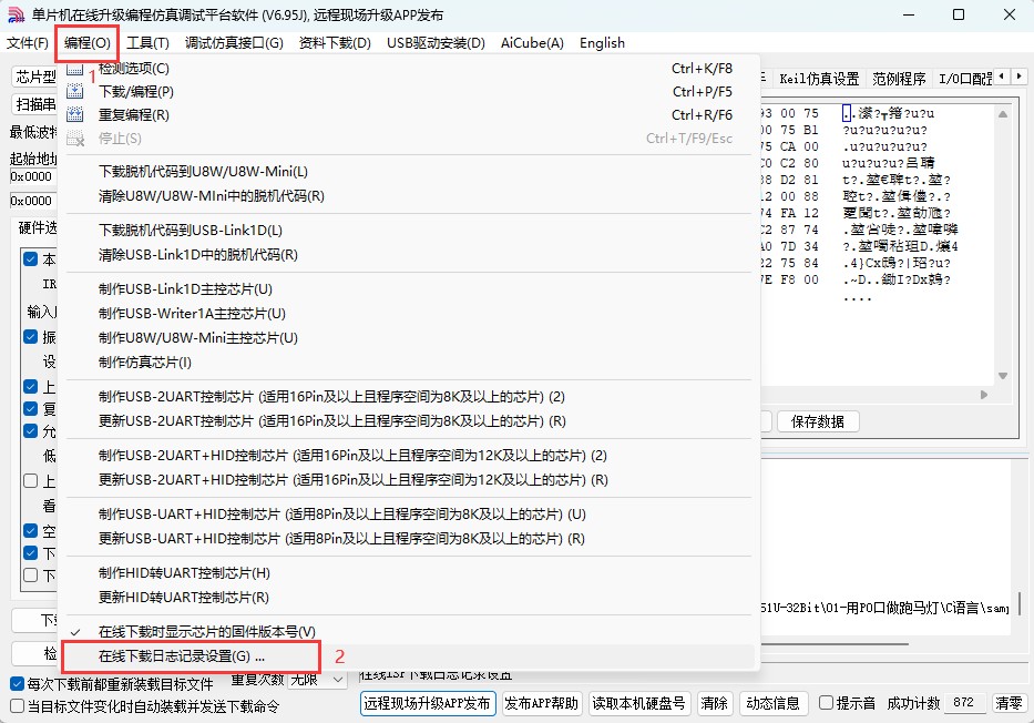

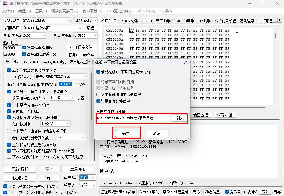

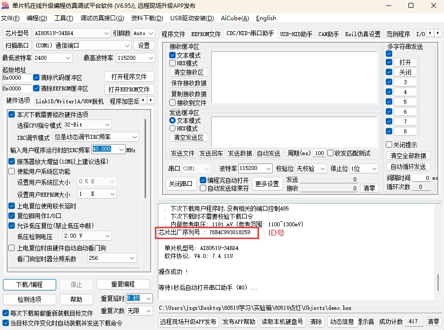

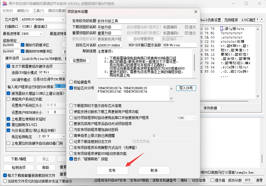

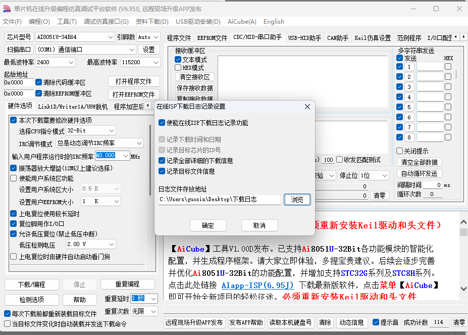

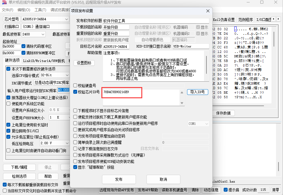

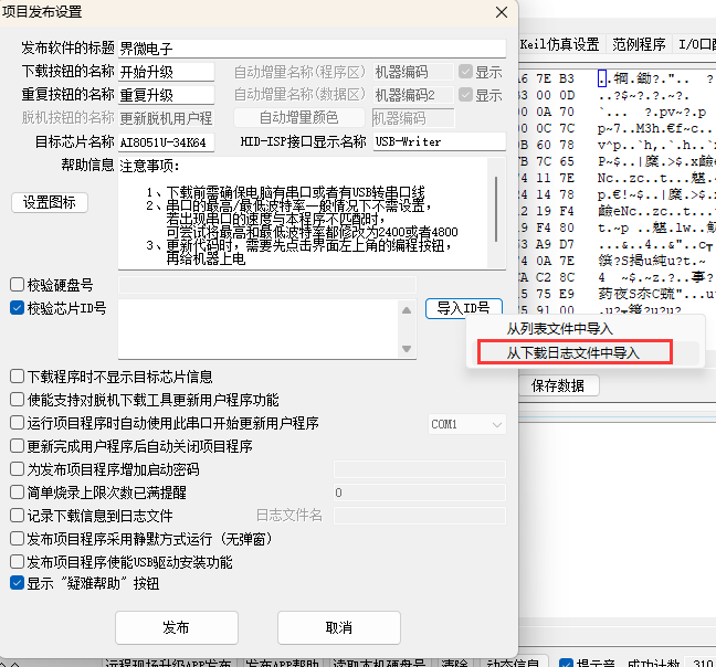

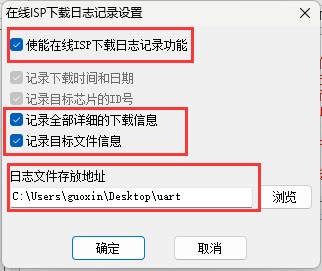

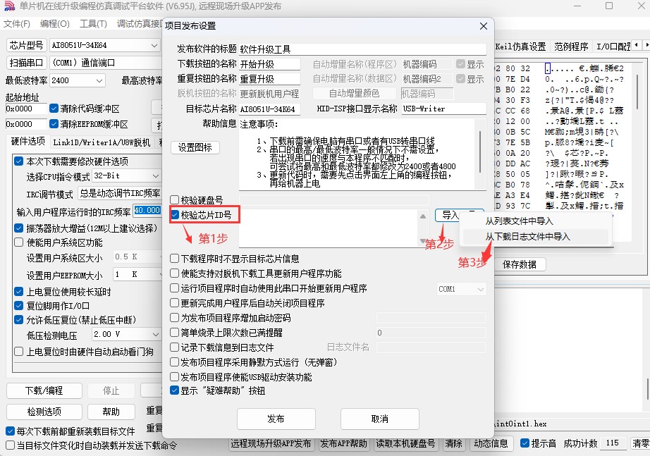

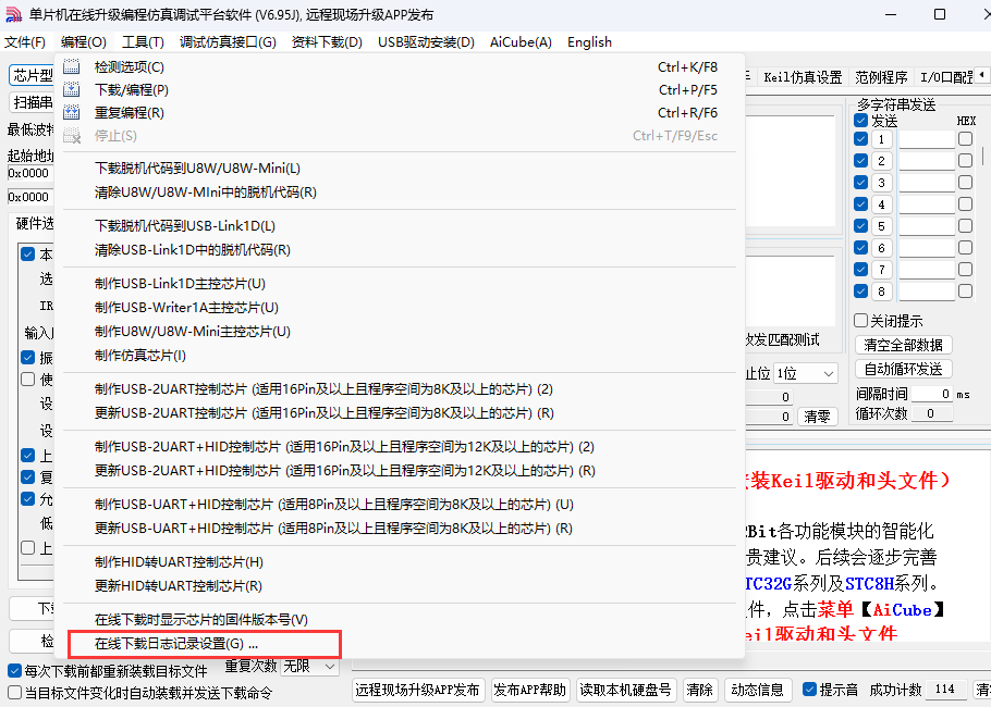

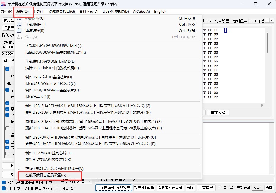

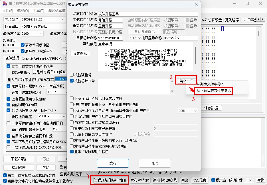

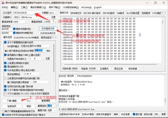

第一步:打开最新远程现场升级APP软件,点击工具栏“编程-在线下载日志记录设置”,点击浏览选择保存日志的路径,点击确定

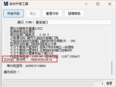

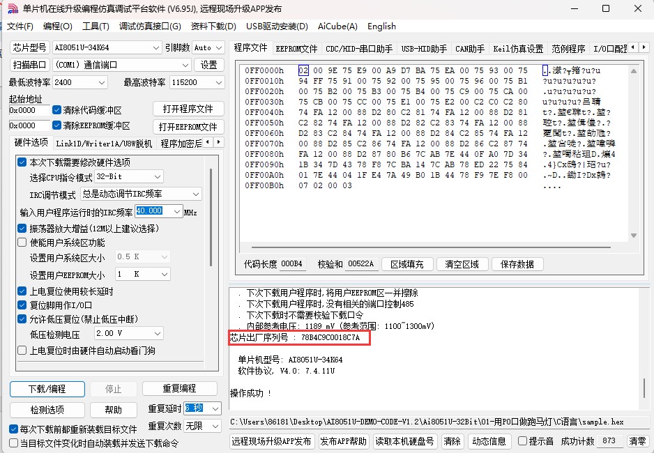

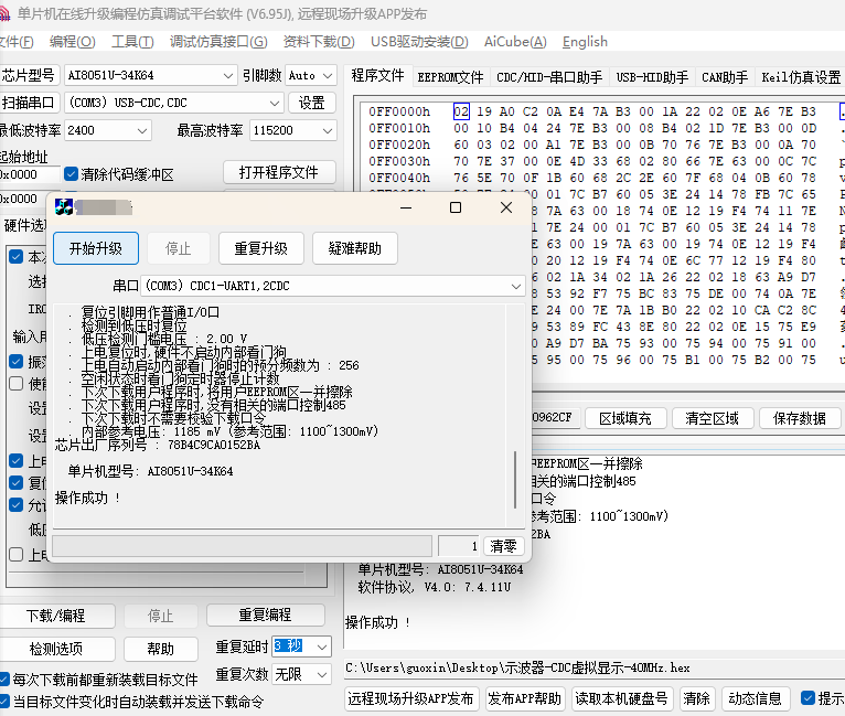

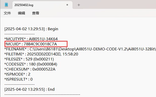

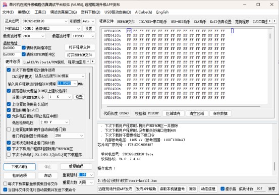

第二步:需要先给目标芯片下载一次用户程序,会自动记录此芯片的ID号到下载日志

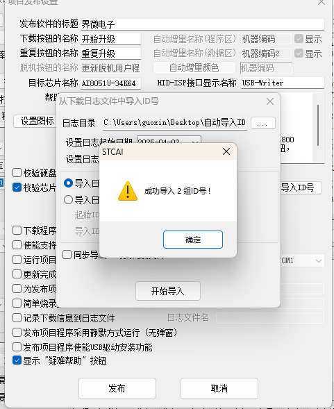

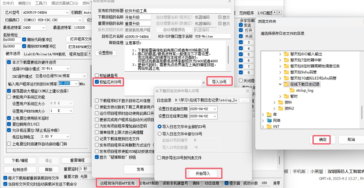

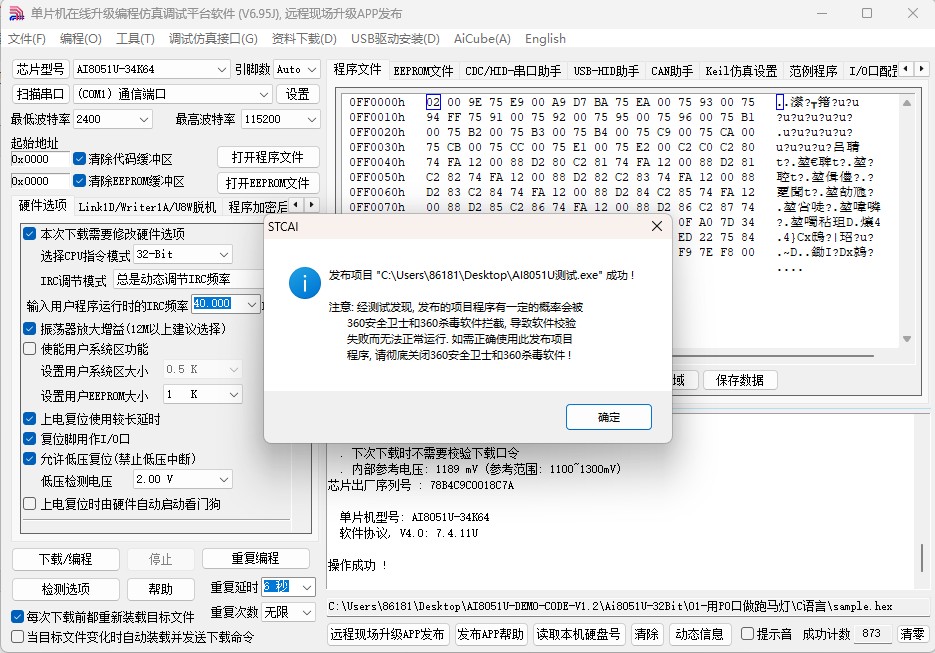

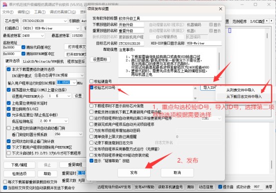

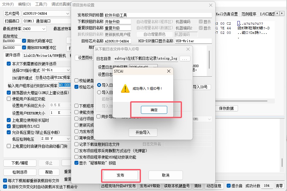

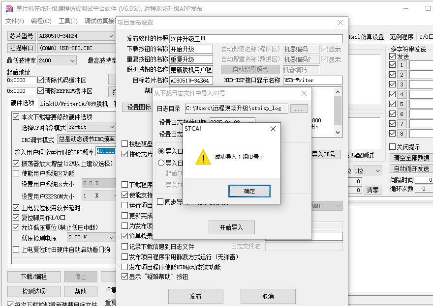

第三步:点击“远程现场升级APP发布”按钮,选择校验芯片ID号,查看此前保存的下载日志路径开始导入ID号,最后点击发布即可发布项目程序。

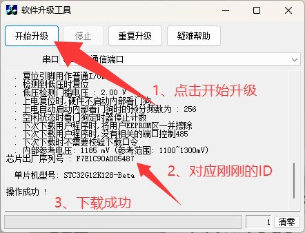

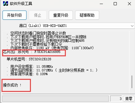

第四步:芯片是对应合法ID号的设备则升级成功,芯片不是对应合法ID号的设备则升级失败。

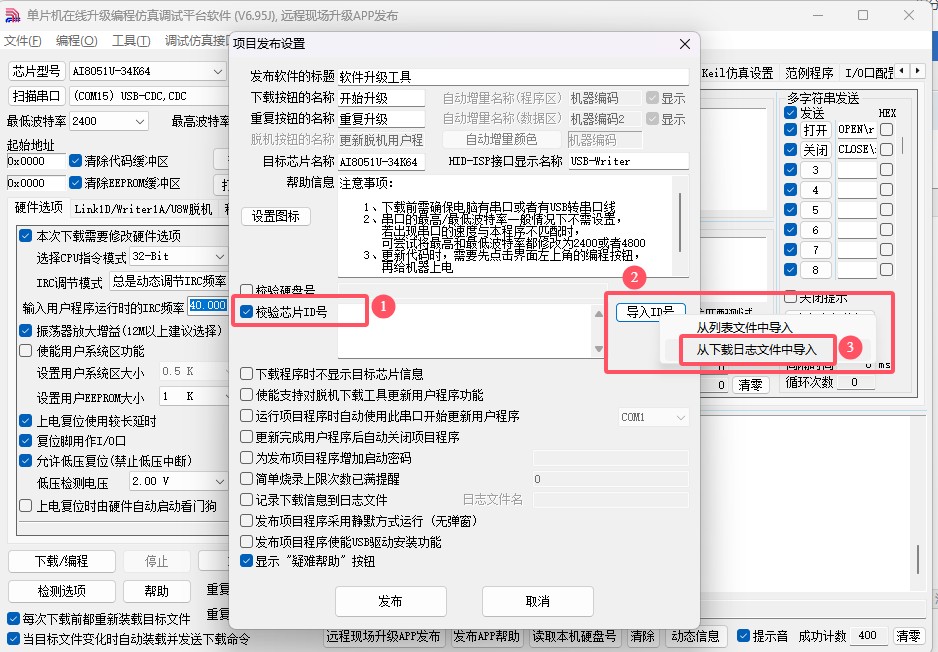

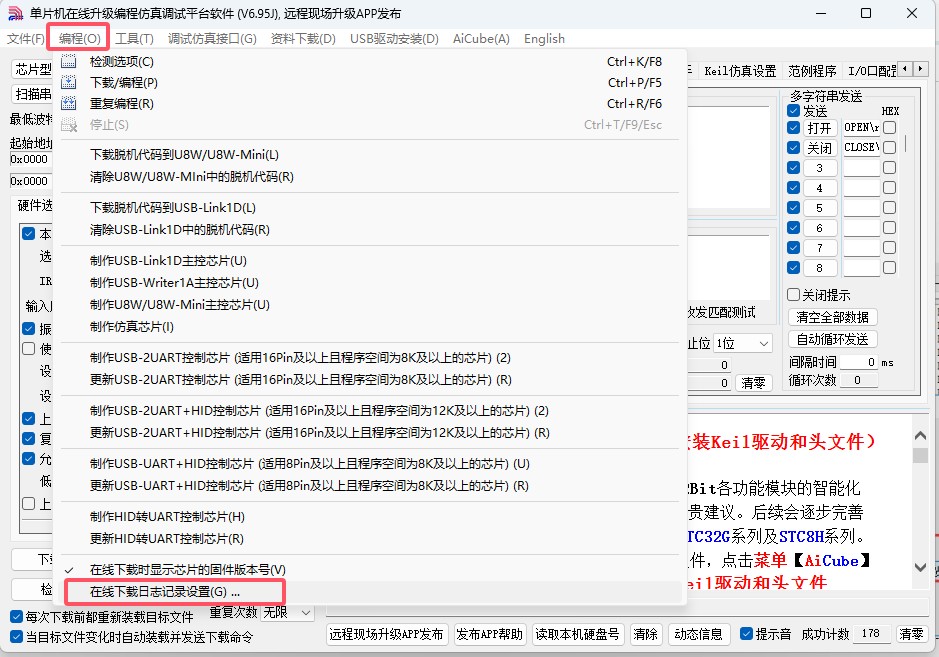

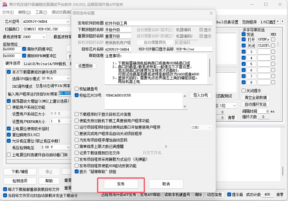

1.打开最新的远程现场升级APP-编程-在线下载日志记录设置
2.点击日志文件存放地址-浏览-选择需要保存日志的路径,点击确定
3.需要先下载程序,方便日志自动获取芯片的ID号

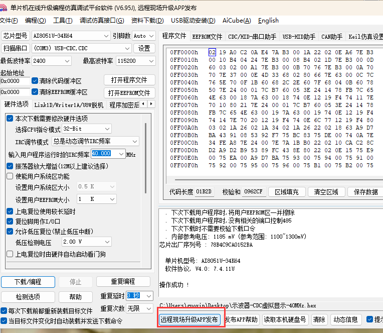

4.然后点击远程现场升级APP发布按钮-导入ID号-从下载日志中导入曾经下载过的MCU的ID号
5.成功导入已经下载过的芯片的所有ID号,并发布项目
6.芯片是对应ID号的设备,升级成功
芯片不是对应ID号的设备,升级失败

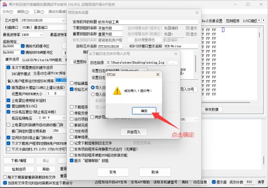

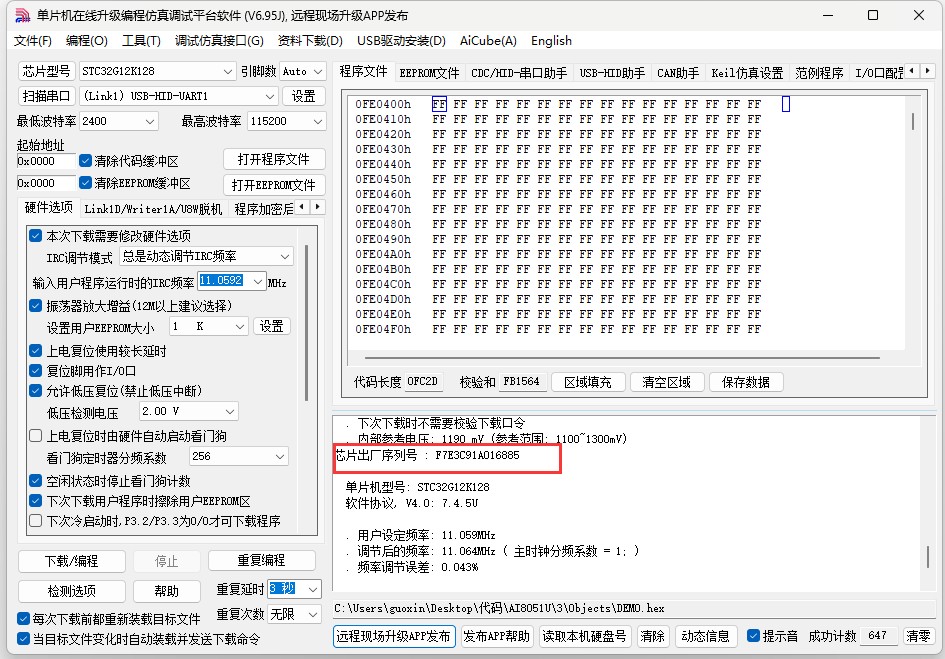

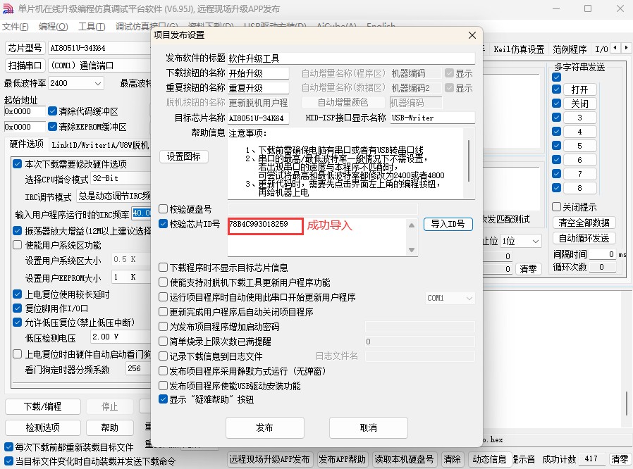

打开ISP软件下载日志记录设置:
点击“浏览”选择保存日志的路径,点击“确定”
下载程序,记录ID号;
点击“远程现场升级APP发布”按钮,勾选“校验芯片ID号”,
点击“导入ID号”-“从下载日志文件中导入”从而导入所需的ID号
成功导入所需的芯片ID号,并发布项目
与日志中的ID号一致的目标芯片,在远方的客户手上,可以实现程序升级服务
MCU不是对应合法ID号的设备 升级失败

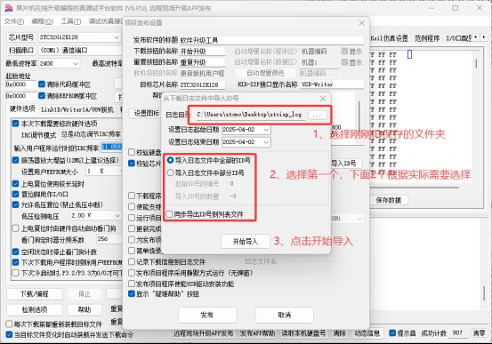

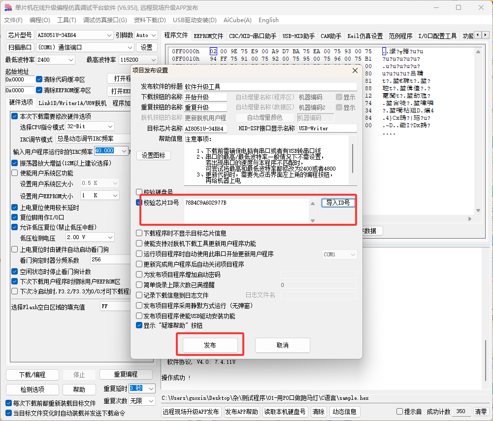

第一步:打开ISP软件下载日志记录设置,点击浏览选择保存日志的路径,点击确定。
第二步:先下载用户程序,然后点击远程现场升级APP发布项目程序,选择校验芯片ID号,查看此前默认保存的日志路径开始导入ID号后点击发布项目程序。
MCU的ID号与之前的ID号对应升级成功,否则失败

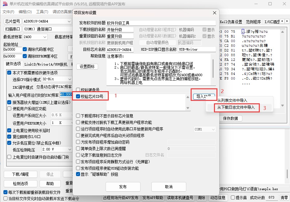

发表于 2025-4-2 13:51:57 | 显示全部楼层

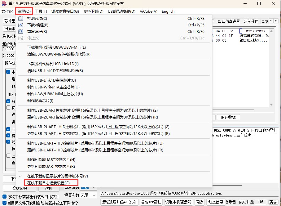

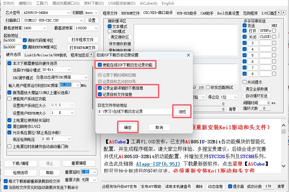

1.打开ISP软件-编程-在线下载日志记录设置
2.日志记录相关设置
3.下载程序获取ID号

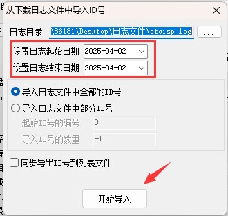

4.点击 远程现场升级APP发布-检验芯片ID号-导入ID号-从下载日志文件中导入-选择路径-导入-发布
5.下载日志里记录过的ID号的芯片升级成功,未记录过的升级失败

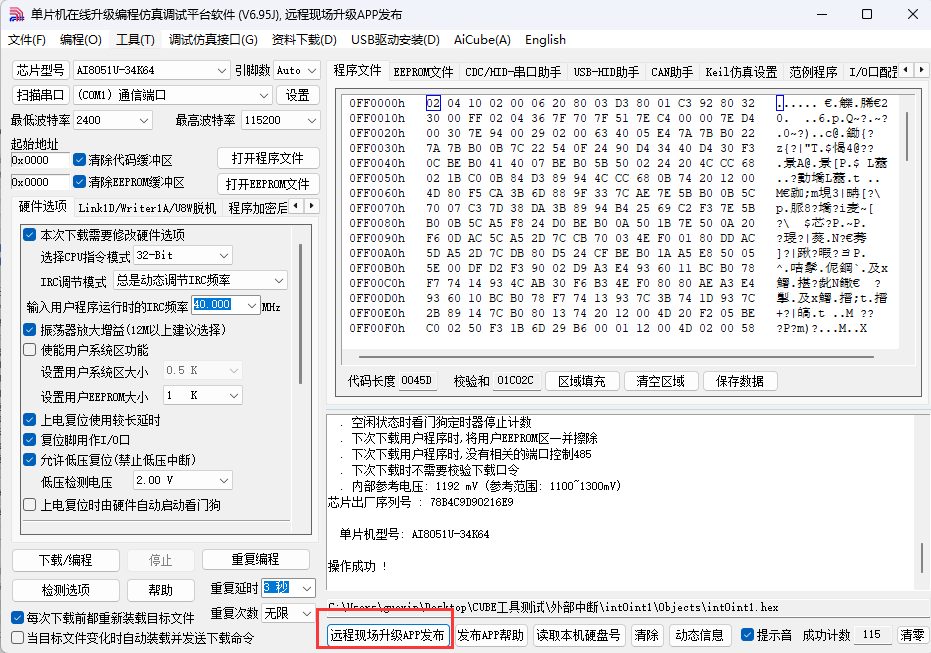

1.打开最新的ISP下载软件-编程-在线下载日志记录设置,点击浏览选择保存日志的路径,点击确定

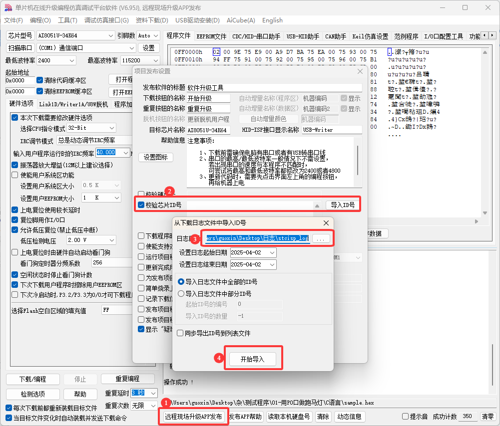

2.先下载一次用户程序,然后点击远程现场升级APP发布按钮,选择校验芯片ID号,从下载日志中导入曾经下载过的 MCU 的 ID号,并发布项目
3.对应记录过的ID号的设备升级成功
4.不对应记录过的ID号的设备升级成功

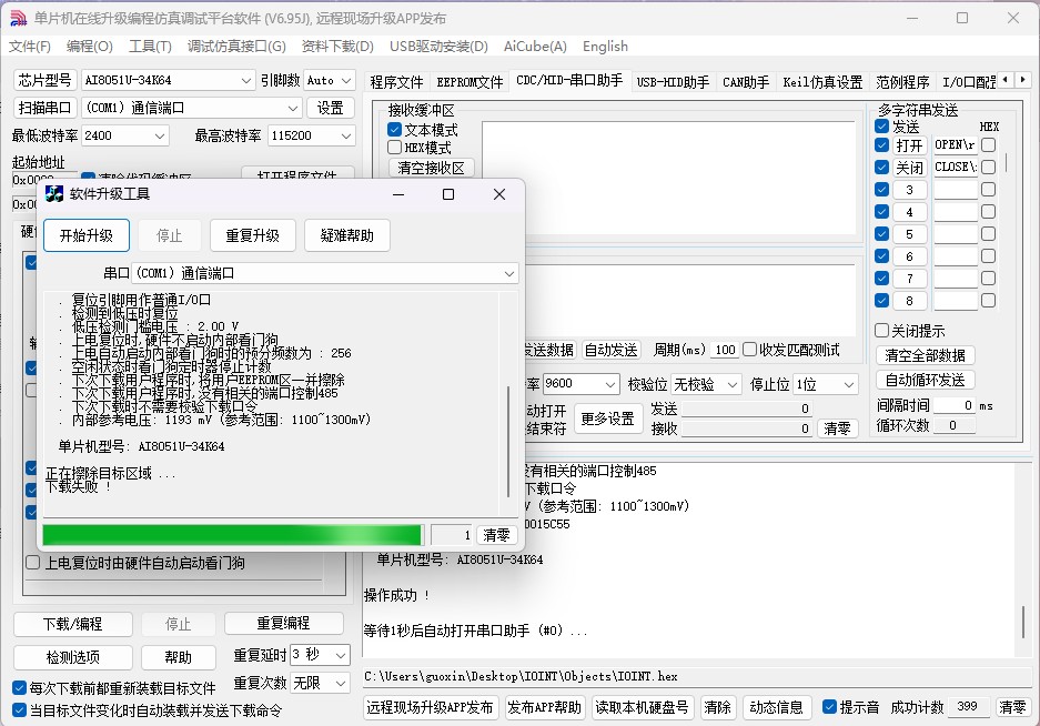

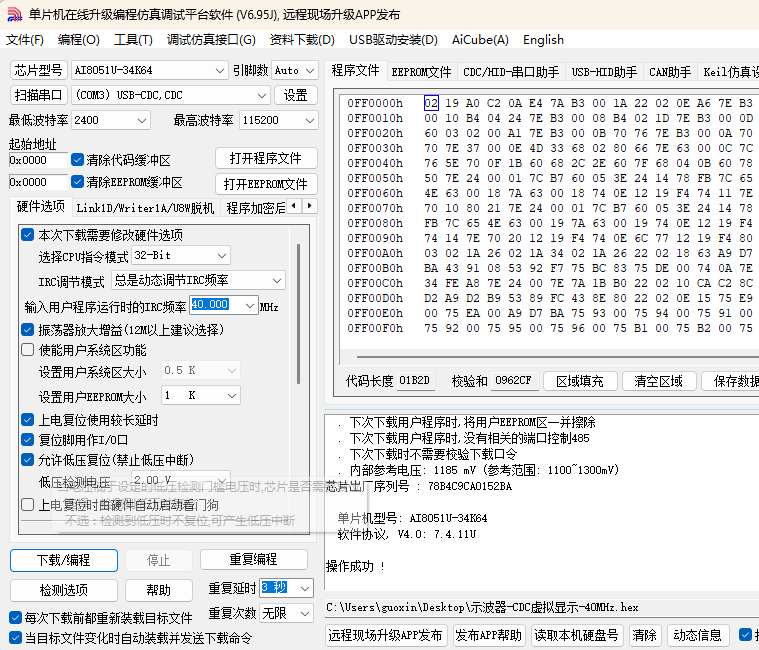

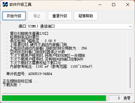

第一步:打开ISP软件的下载日志记录设置,点击浏览选择保存日志的路径。

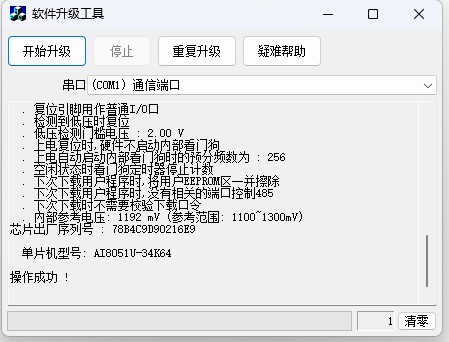

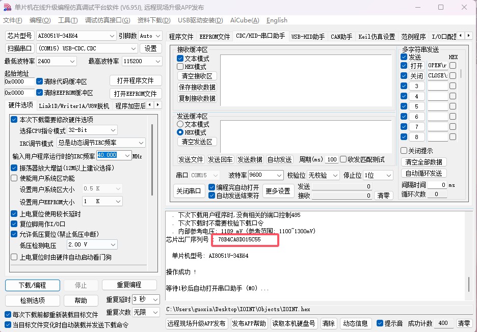

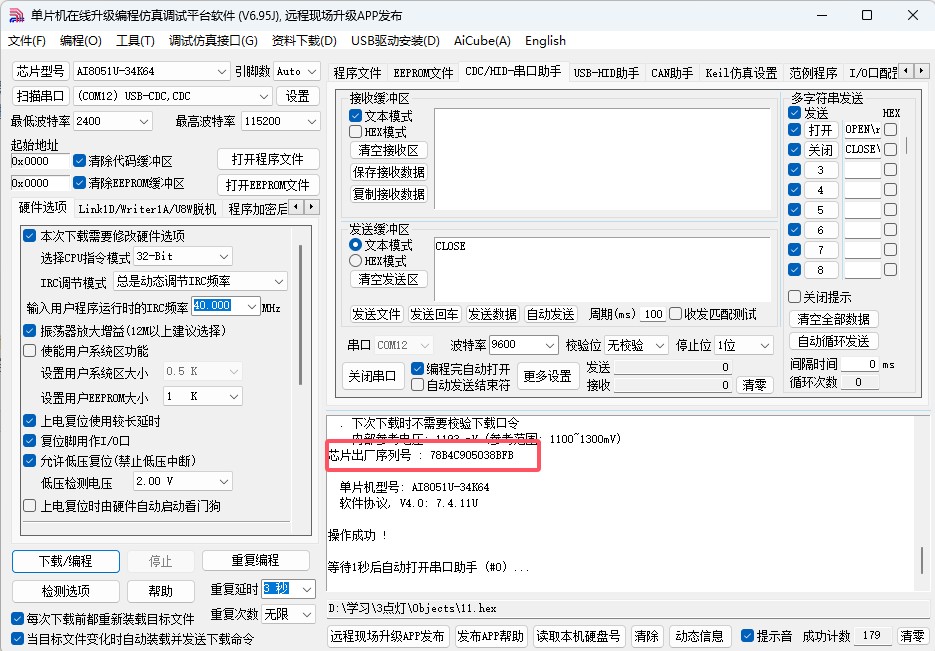

第二步:自己先下载用户程序,日志自动获取芯片的ID号
第三步:点击远程现场升级APP发布按钮,选择校验芯片ID号,从默认保存的日志路径开始导入ID号,点击发布项目程序。

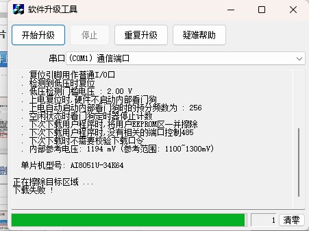

第四步:打开发布的项目程序,下载程序。此前记录过的合法ID号升级成功;未记录过的不合法的ID号升级失败,达到远程现场升级控制下载次数的目的。

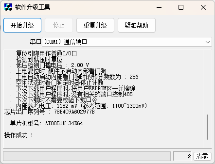

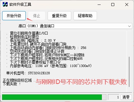

第一步:设置下载日志记录设置:将日志保存在指定文件夹中
第二步:
正常给指定的芯片下载程序,记录ID号
第三步:
生成指定的下载软件,将刚刚的ID号导入,
第四步:

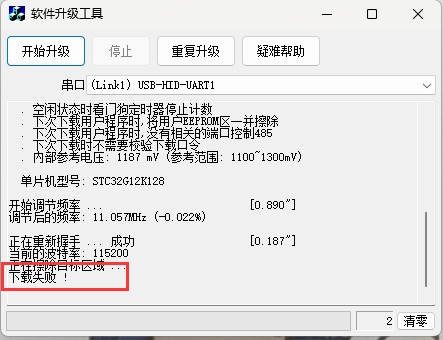

用新生成的软件再次对芯片下载,指定的芯片能下载成功,没有导入ID的芯片则下载失败

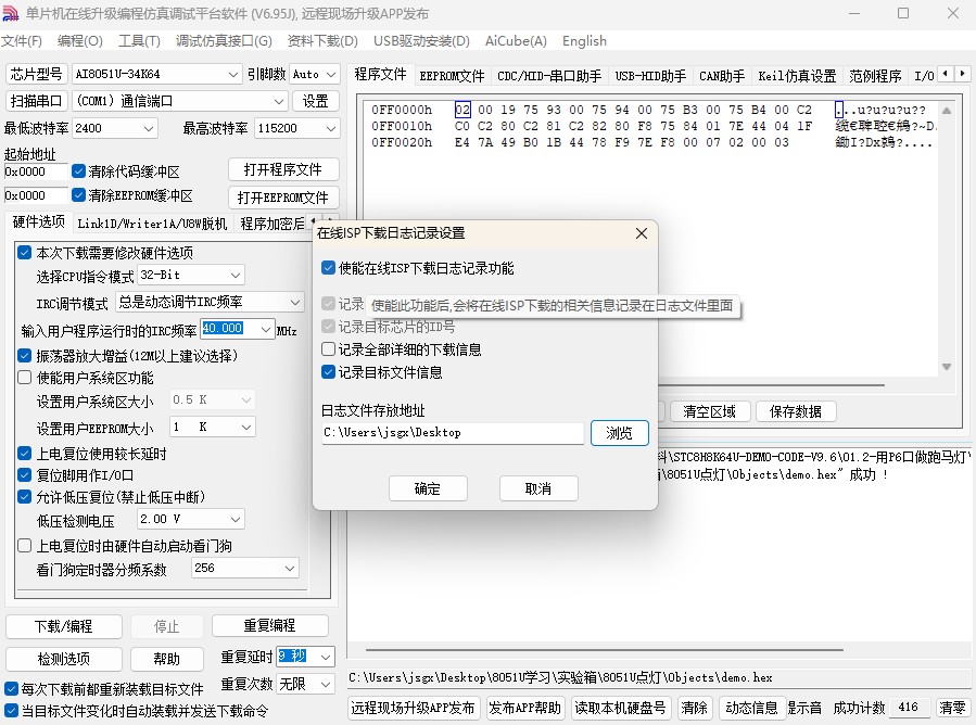

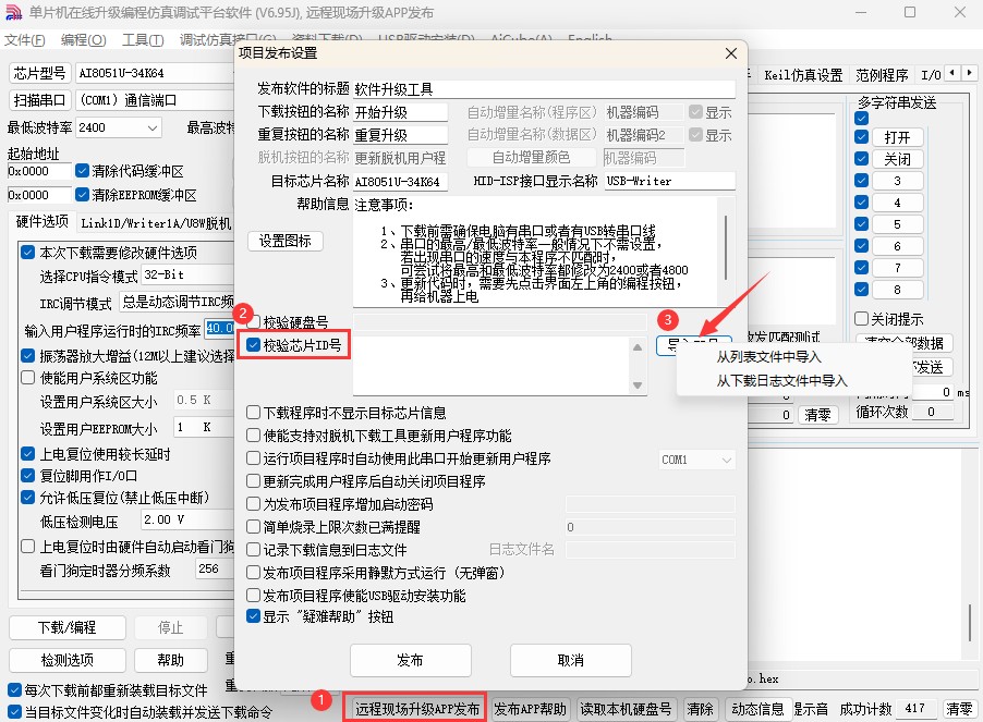

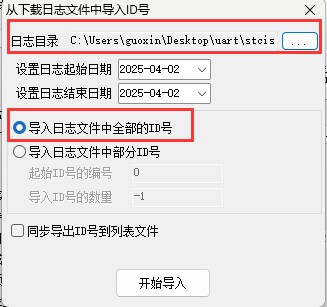

1、打开在线下载日志记录设置
2、日志保存到文件夹

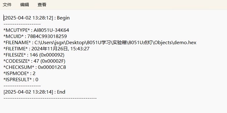

3、在下载用户程序后,会出现下图文本文档
4、点击【远程现场升级APP发布】,导入ID号,
     从下载日志中导入 已下载过的 MCU 的 ID号
5、MCU是对应合法ID号, 升级成功
6、MCU不是对应合法ID号 升级失败

1、正确的ID号  升级成功
2、错误的ID号 下载失败
