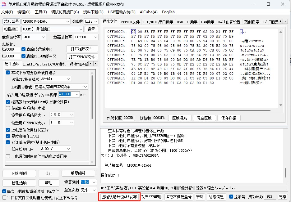

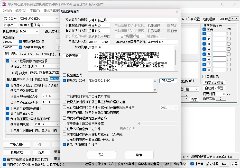

发表于 2025-4-2 12:14:46 | 显示全部楼层

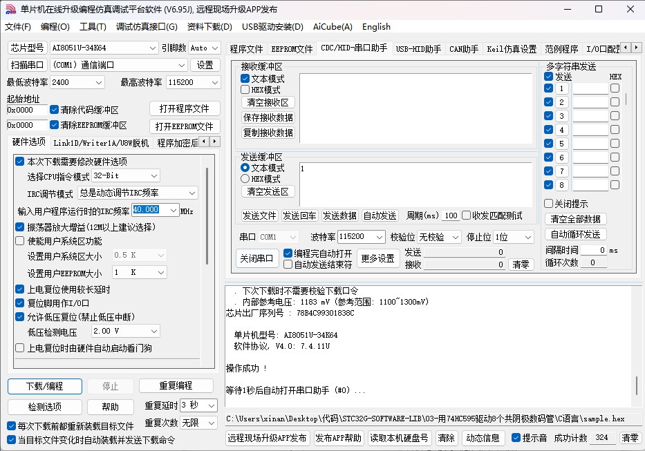

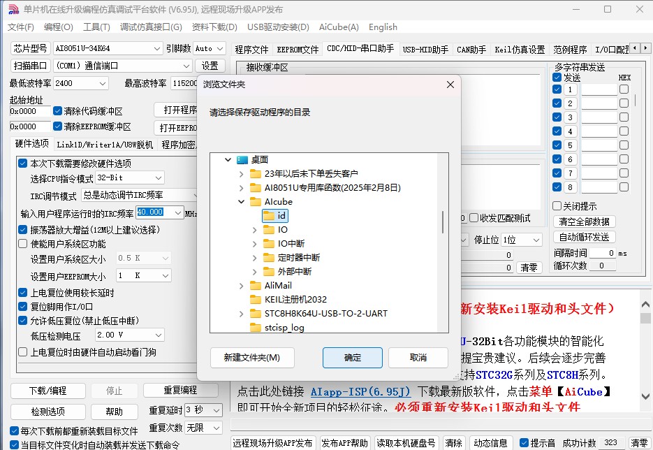

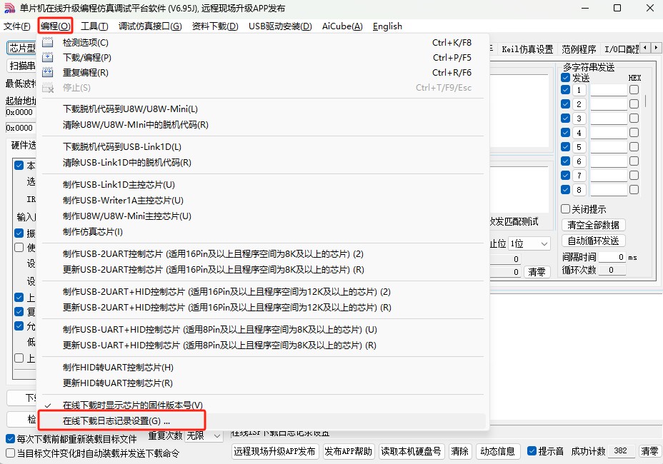

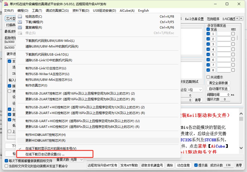

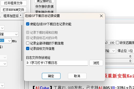

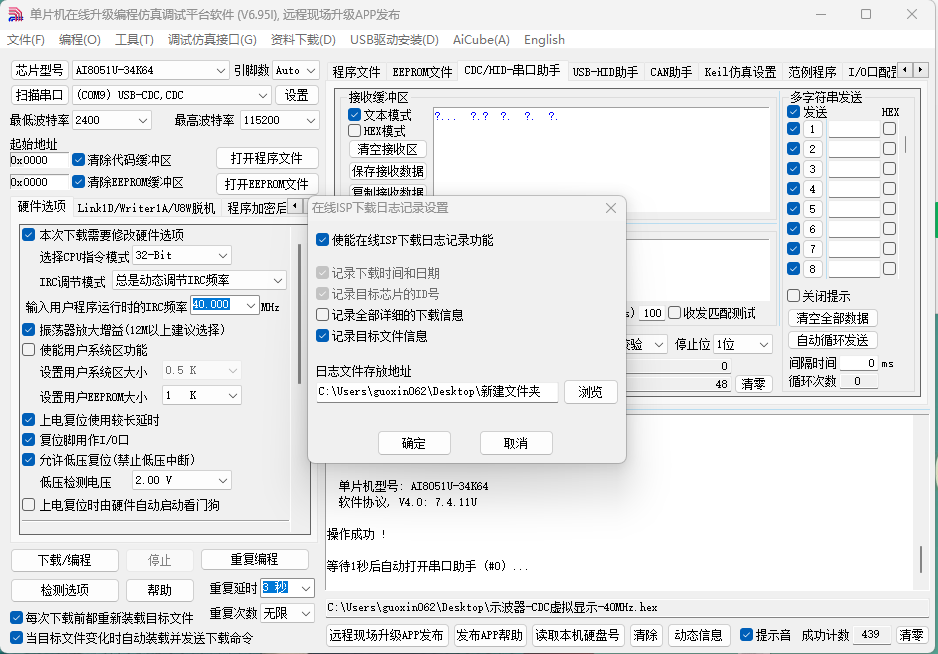

第一步:打开ISP软件下载日志记录设置,点击浏览选择保存日志的路径,点击确定。

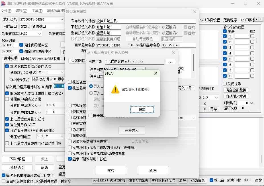

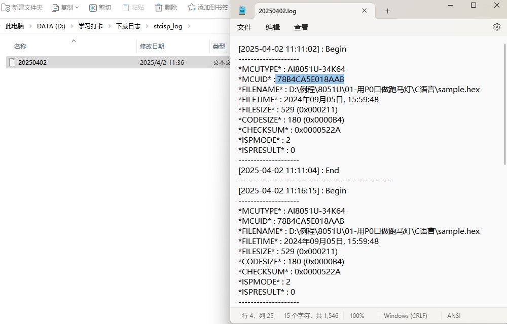

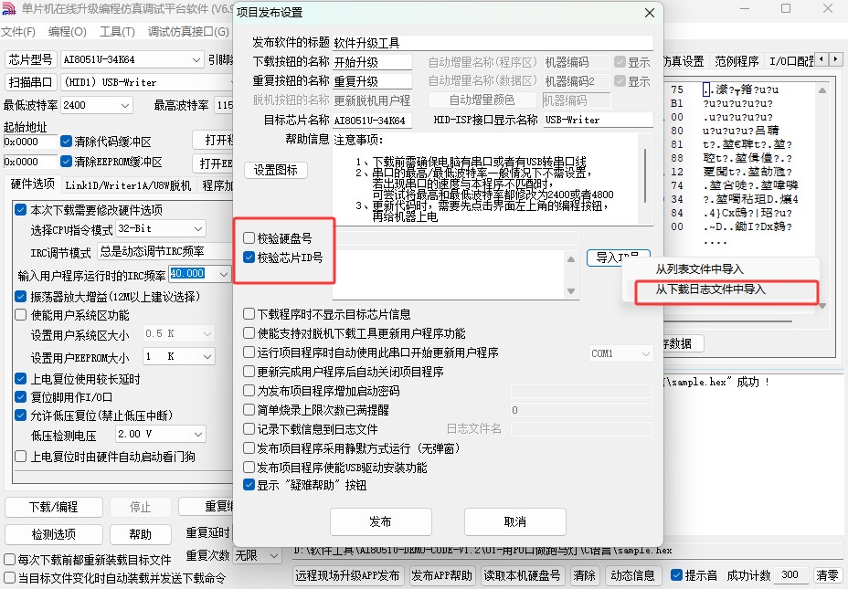

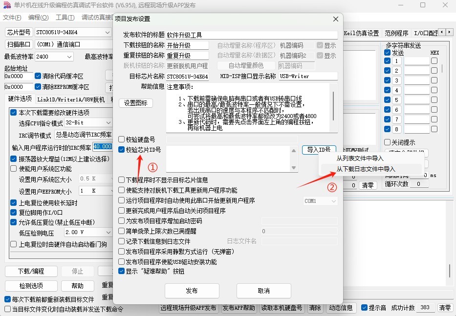

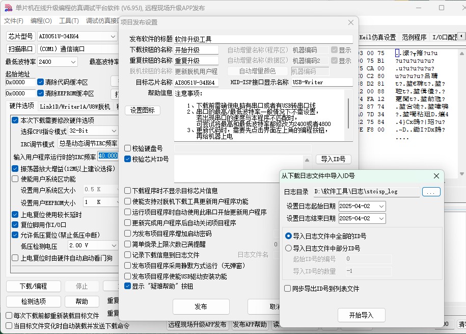

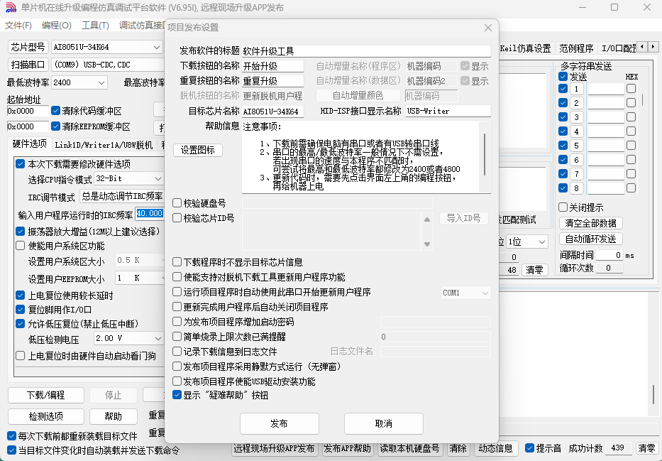

第二步:需要自己先下载用户程序,然后点击远程现场升级APP发布按钮,选择校验芯片ID号,继而查看此前默认保存的日志路径开始导入。

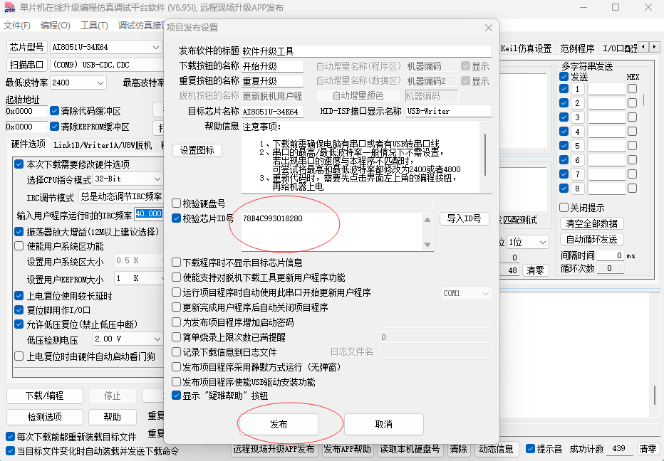

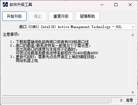

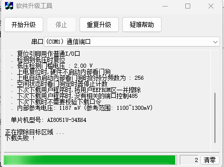

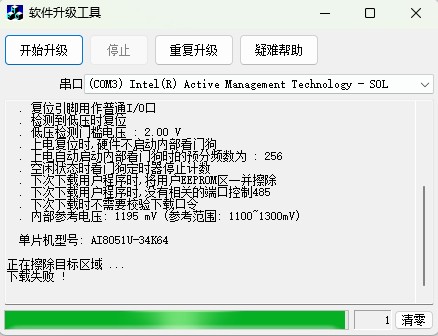

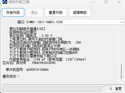

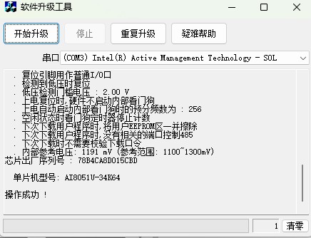

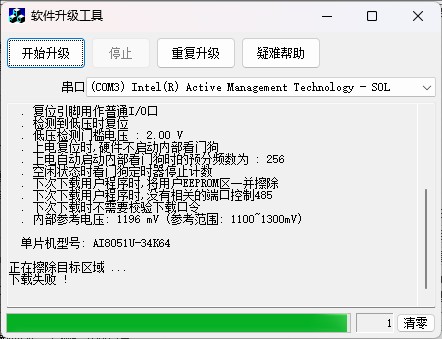

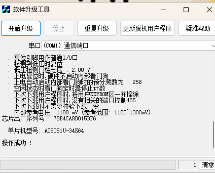

现象:针对此前记录过的合法ID号升级成功;未记录过的不合法的ID号升级失败,达到远程现场升级控制下载次数的目的

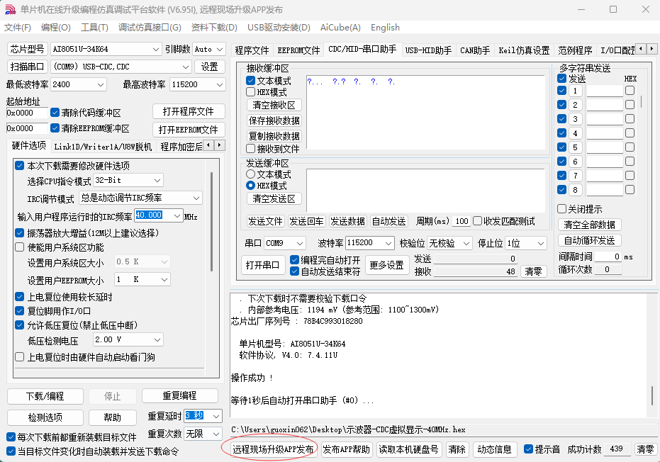

发表于 2025-4-2 12:21:05 | 显示全部楼层
1.打开下载日志记录设置
2.查看默认保存的文件
3.下载用户程序
4.点击【远程现场升级APP发布】,导入ID号,
     从下载日志中导入 曾经下载过的 MCU 的 ID号, 1 ~ N 个
5.MCU是对应合法ID号的设备 升级成功和失败

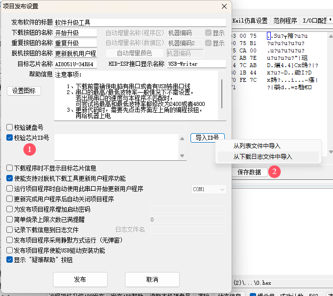

发表于 2025-4-2 12:26:33 | 显示全部楼层
1:设置在线下载记录功能
2:先下载一次用户程序,会生成一个日志文件。

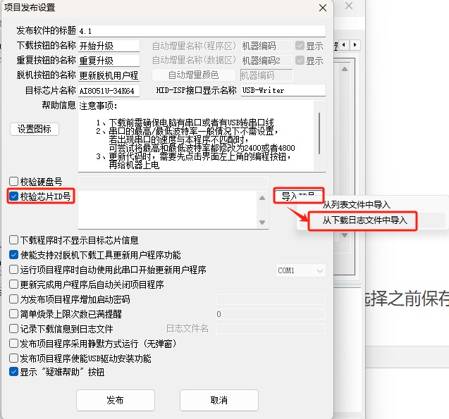

3:点击远程现场升级APP发布按钮,校验芯片ID号→导入ID号-从下载日志文件中导入-选择之前保存的路径:
4:点击发布

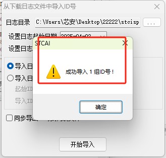

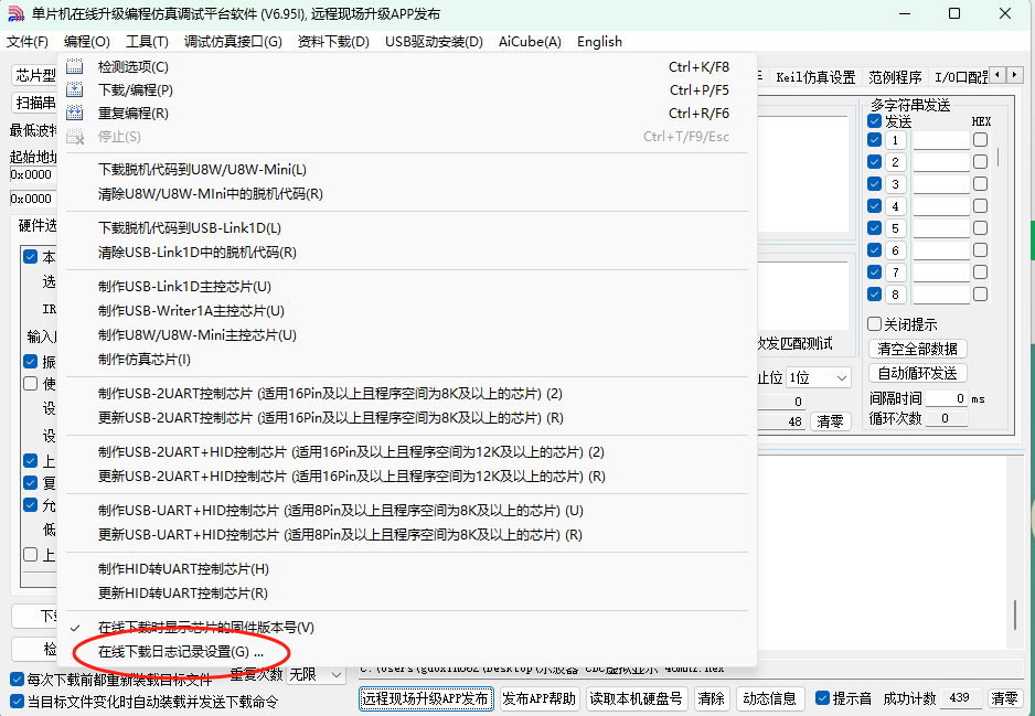

发表于 2025-4-2 13:04:46 | 显示全部楼层
1:打开【编程】→【在线下载日志记录设置】
2:下载用户程序后,会出现下图文本文档
3:点击【远程现场升级APP发布】,导入ID号,
截图202504021152093952.jpg 截图202504021154282759.jpg 截图202504021156273037.jpg 截图202504021157002704.jpg
4:MCU是对应ID号的设备,升级成功
5:MCU不是对应ID号的,则失败

1.打开下载日志记录设置,点击浏览选择保存日志的路径
2:自己先下载用户程序之后,然后点击远程现场升级APP发布按钮
3:导入ID号, 从下载日志中导入 曾经下载过的 MCU 的 ID号,点击发布

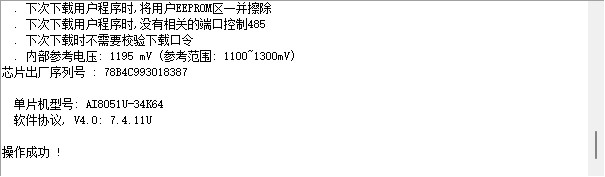

3.在下载用户程序后,出现下图文本文档
4.点击远程现场升级APP发布,导入ID号,从下载日志中导入曾经下载过的 MCU 的 ID号
MCU不是对应合法ID号的设备 升级失败

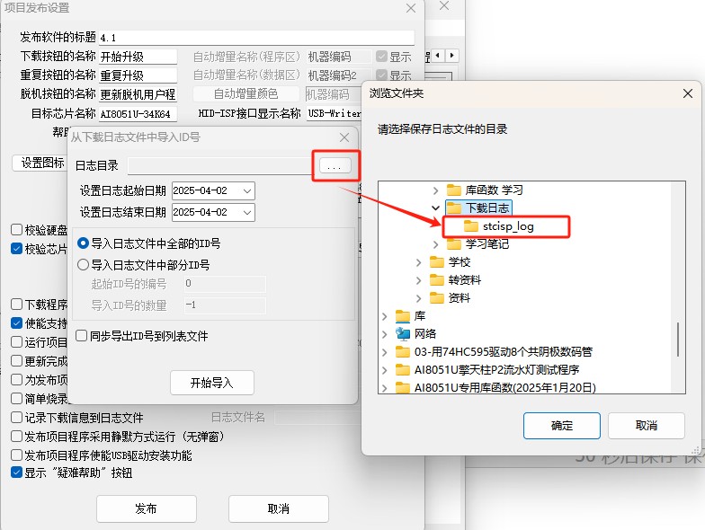

图片没有演示 如何导入 日志文件的  详情 回复 发表于 2025-4-2 13:26

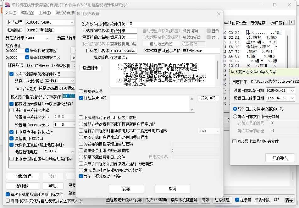

发表于 2025-4-2 13:24:32 | 显示全部楼层

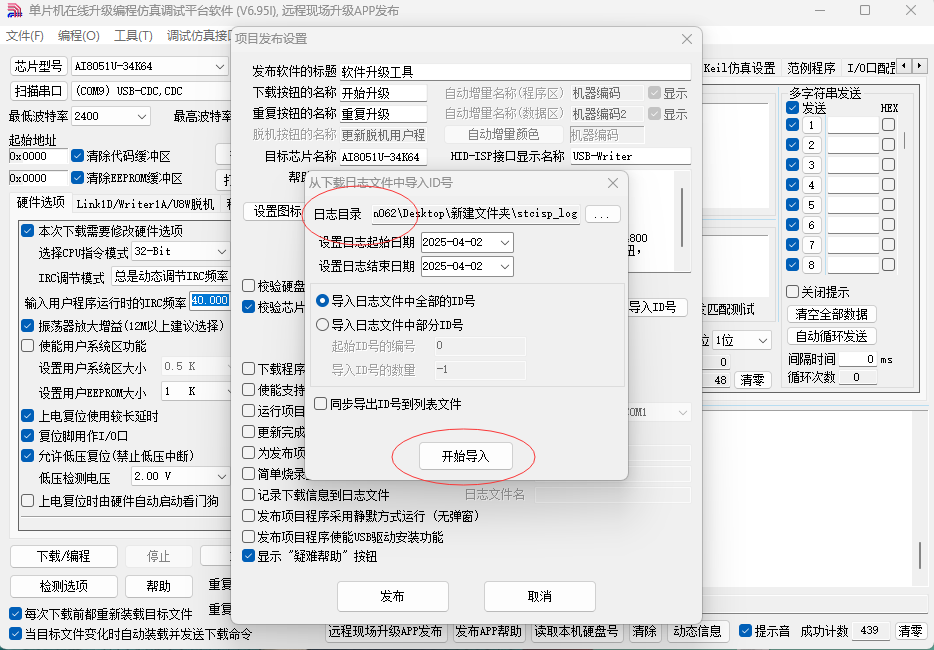

1:打开最新的ISP下载软件-编程-在线下载日志记录设置:
2.点击日志文件存放地址-浏览-选择需要保存日志的路径,点击确定。
3、在下载用户程序后,会出现下图文本文档
4.点击远程现场升级APP发布按钮,校验芯片ID号-导入ID号-从下载日志文件中导入-选择之前保存的路径:
5.测试结果:MCU是对应合法ID号的设备 升级成功

 楼主| 发表于 2025-4-2 13:26:38 | 显示全部楼层
2.点击日志文件存放地址-浏览-选择需要保存日志的 ...
图片没有演示   如何导入 日志文件的
要有这个图片

 楼主| 发表于 2025-4-2 13:26:56 | 显示全部楼层
芯S*** 发表于 2025-4-2 13:15
1.打开 下载日志记录设置
2.查看指定或默认保存的日志文件
图片没有演示   如何导入 日志文件的
要有这个图片

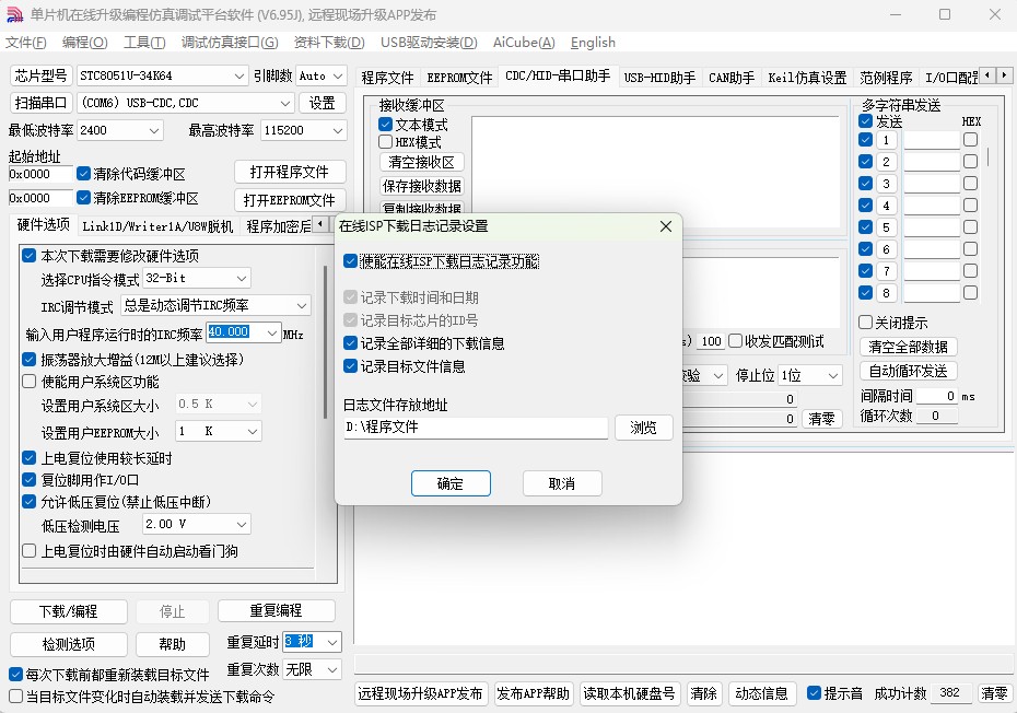

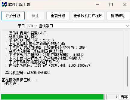

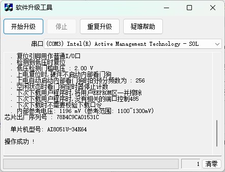

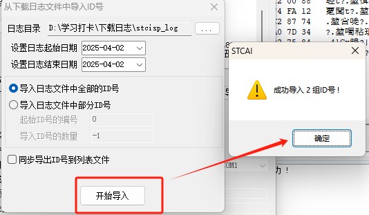

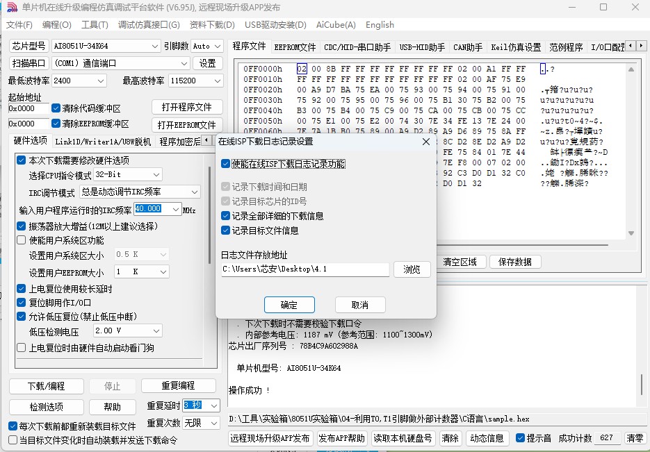

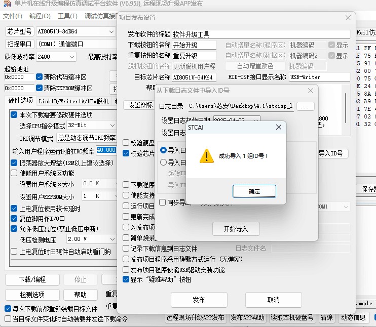

发表于 2025-4-2 13:27:14 | 显示全部楼层

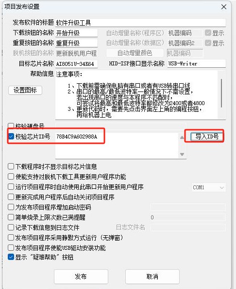

第一步:打开最新的远程现场升级APP,点击左上角的“编程”,点击“在线下载日志记录设置”
跳出如下窗口:
第二步:勾选“使能在线ISP下载日志记录功能"(系统默认勾选),"记录全部详细的下载信息”,“记录目标文件信息”(系统默认勾选),
点击“浏览”按钮选择日志文件存放目录,点击“确定”进行确认
设置完成后,接下来所有的ISP 在线下载的下载信息都会自动记录到文件中,日志文件的文件名为当天的日期,扩展名为l0g
第三步:先用目标芯片下载一次用户程序,方便日志自动获取芯片的ID号
第四步:点击“远程现场升级APP发布按钮”,勾选“校验芯片ID号”,点击“导入ID号”,勾选“从下载日志文件中导入”,选择之前保存的路径,点击“开始导入”
第五步:成功导入已经下载过的芯片的所有ID号,点“确定”,点“发布”
现象:
与日志中的ID号一致的目标芯片升级成功
与日志中的ID号不一致的目标芯片升级失败
