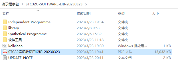

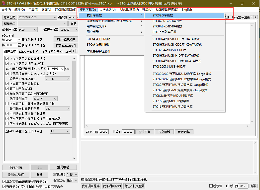

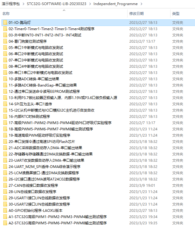

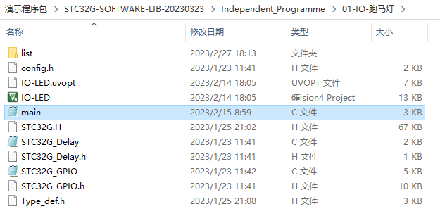

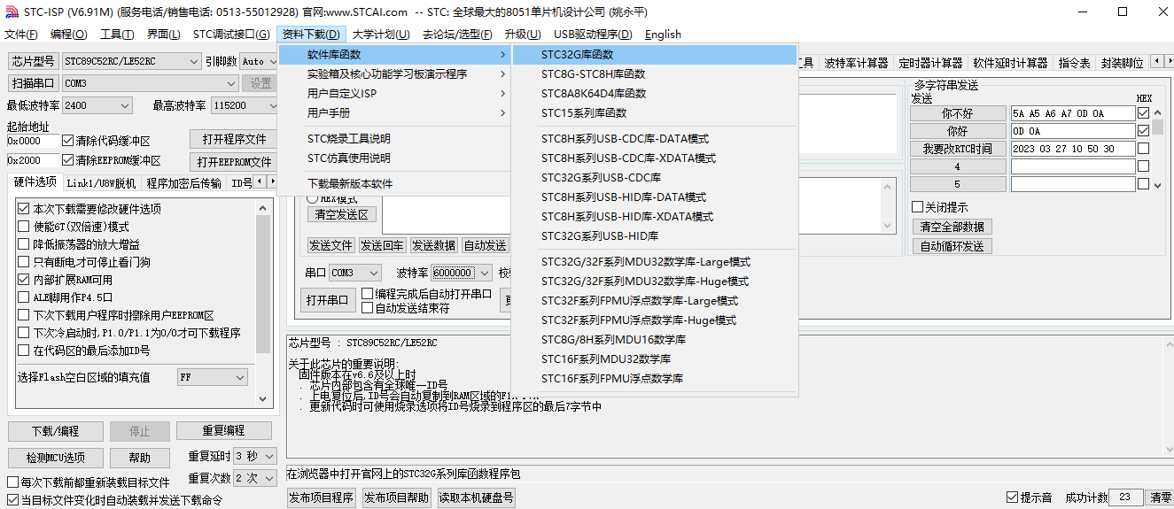

原版STC32最新软件库函数,  可从下面最新的 STC-ISP V6.91M 版软件 或以后的版本 获得
下载下来后,解压缩如下
//大家直接打开完整的项目文件就可以实战了,编译完全正确
//下面是 main.c文件中的程序程序

发表于 2023-4-5 09:52:27 | 显示全部楼层

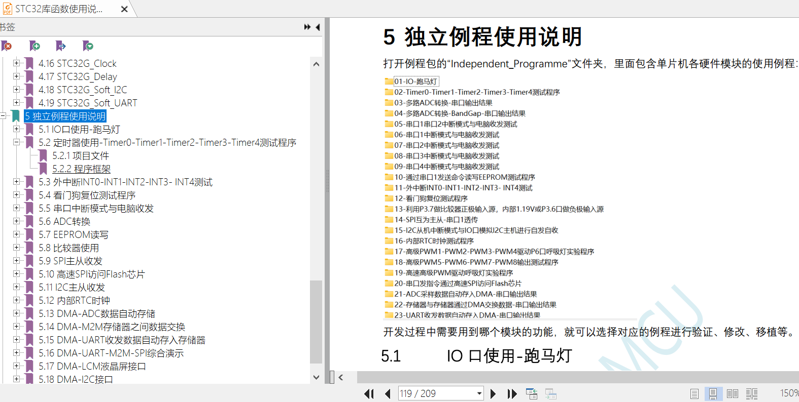

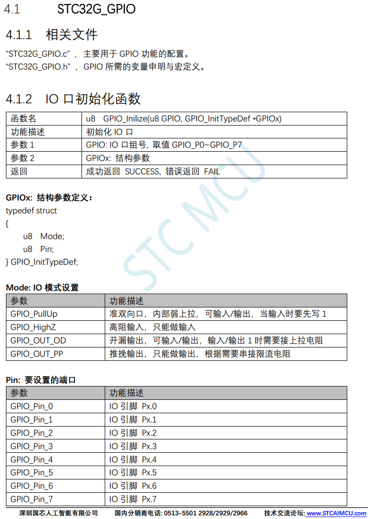

STC32的库函数压缩包解压后有库如何使用的超级详细的说明,保姆式上手无障碍服务

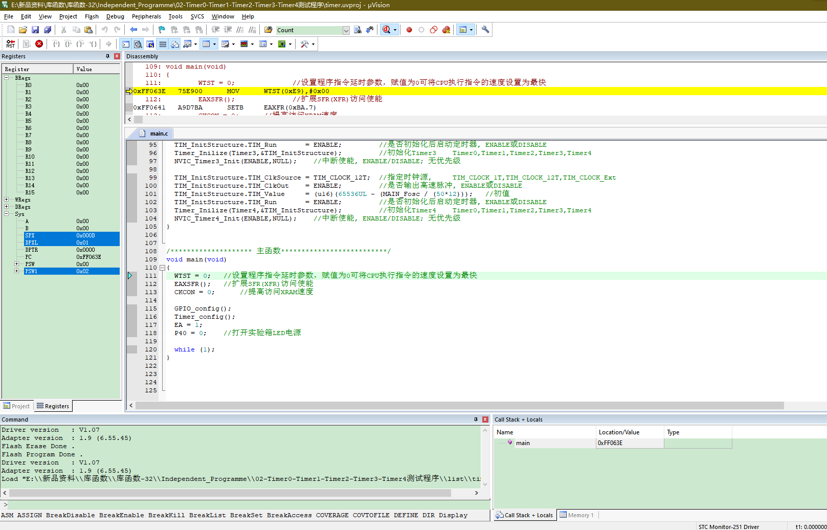

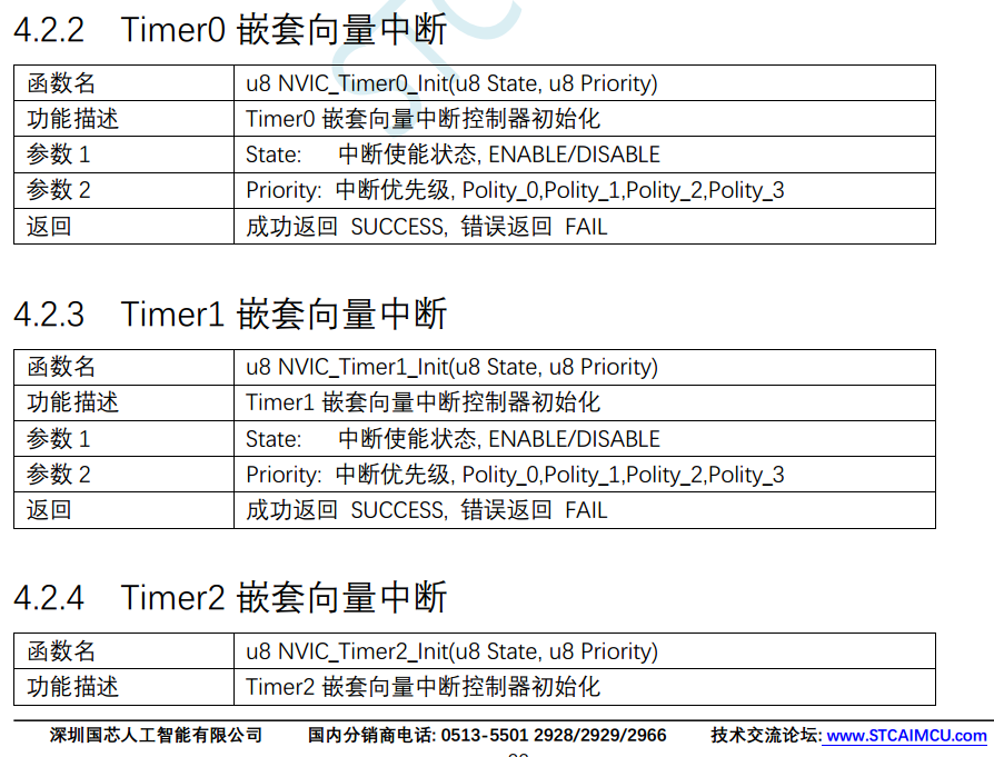

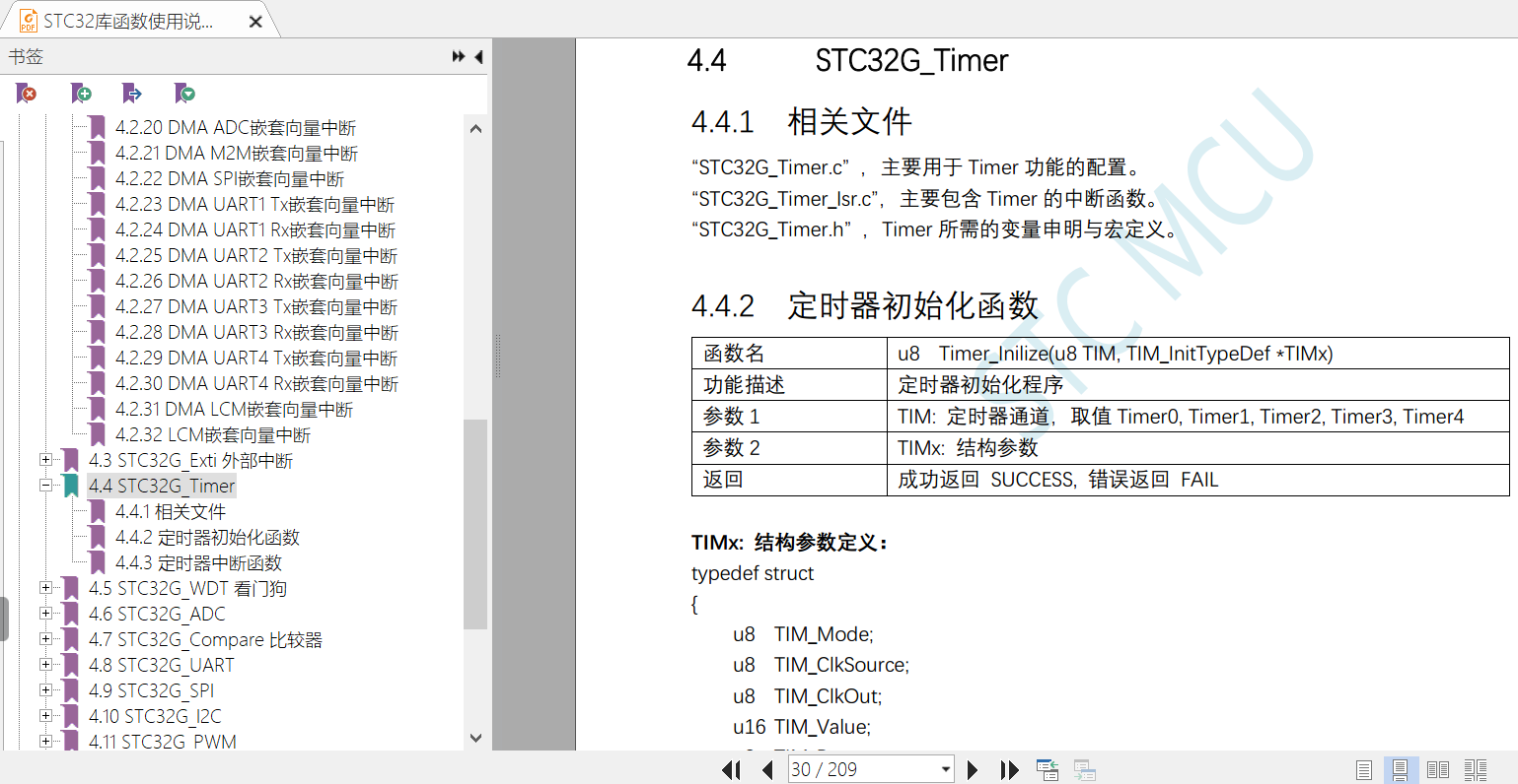

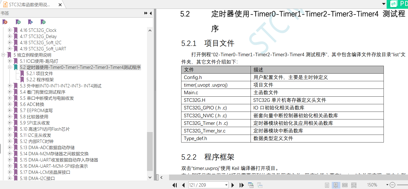

发表于 2023-4-8 09:36:24 | 显示全部楼层
只做指路人,修行在个人:
1,STC32G12K128库函数下载路径:
2,范例程序文件夹如下:
3.Timer0-Timer1-Timer2-Timer3-Timer4测试程序
#include        "config.h"
#include        "STC32G_Timer.h"
#include        "STC32G_GPIO.h"
#include        "STC32G_NVIC.h"
/*************        功能说明        **************
程序演示5个定时器的使用, 均使用16位自动重装.
定时器0做16位自动重装, 中断频率为100000Hz,中断函数从P6.7取反输出50KHz方波信号.
定时器1做16位自动重装, 中断频率为10000Hz,中断函数从P6.6取反输出5KHz方波信号.
定时器2做16位自动重装, 中断频率为1000Hz,中断函数从P6.5取反输出500Hz方波信号.
定时器3做16位自动重装, 中断频率为100Hz,中断函数从P6.4取反输出50Hz方波信号.
定时器4做16位自动重装, 中断频率为50Hz,中断函数从P6.3取反输出25Hz方波信号.
下载时, 选择时钟 24MHz (可以在配置文件"config.h"中修改).
/*************        本地常量声明        **************/
/*************        本地变量声明        **************/
/*************        本地函数声明        **************/
/*************  外部函数和变量声明 *****************/

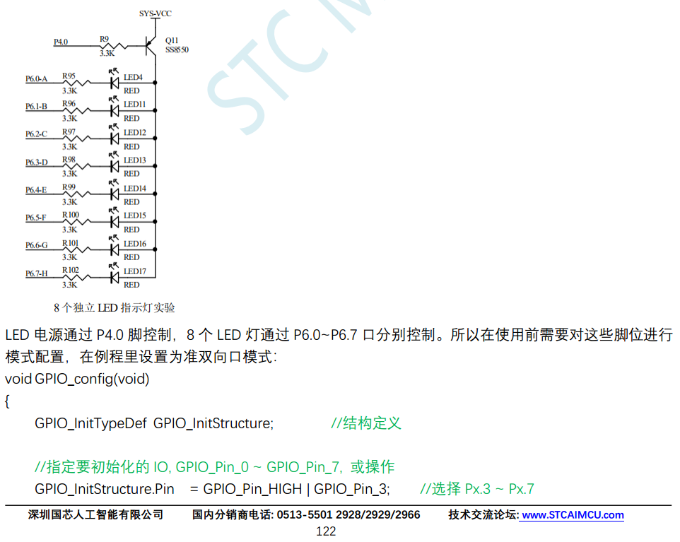

/************************ IO口配置 ****************************/
void        GPIO_config(void)
        GPIO_InitTypeDef        GPIO_InitStructure;                                //结构定义
        GPIO_InitStructure.Pin  = GPIO_Pin_HIGH | GPIO_Pin_3;                        //指定要初始化的IO, GPIO_Pin_0 ~ GPIO_Pin_7, 或操作
        GPIO_InitStructure.Mode = GPIO_PullUp;                        //指定IO的输入或输出方式,GPIO_PullUp,GPIO_HighZ,GPIO_OUT_OD,GPIO_OUT_PP
        GPIO_Inilize(GPIO_P6,&GPIO_InitStructure);        //初始化
        GPIO_InitStructure.Pin  = GPIO_Pin_0;                                //指定要初始化的IO, GPIO_Pin_0 ~ GPIO_Pin_7, 或操作
        GPIO_Inilize(GPIO_P4,&GPIO_InitStructure);        //初始化
/************************ 定时器配置 ****************************/

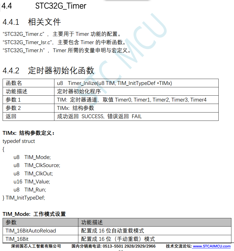

void        Timer_config(void)

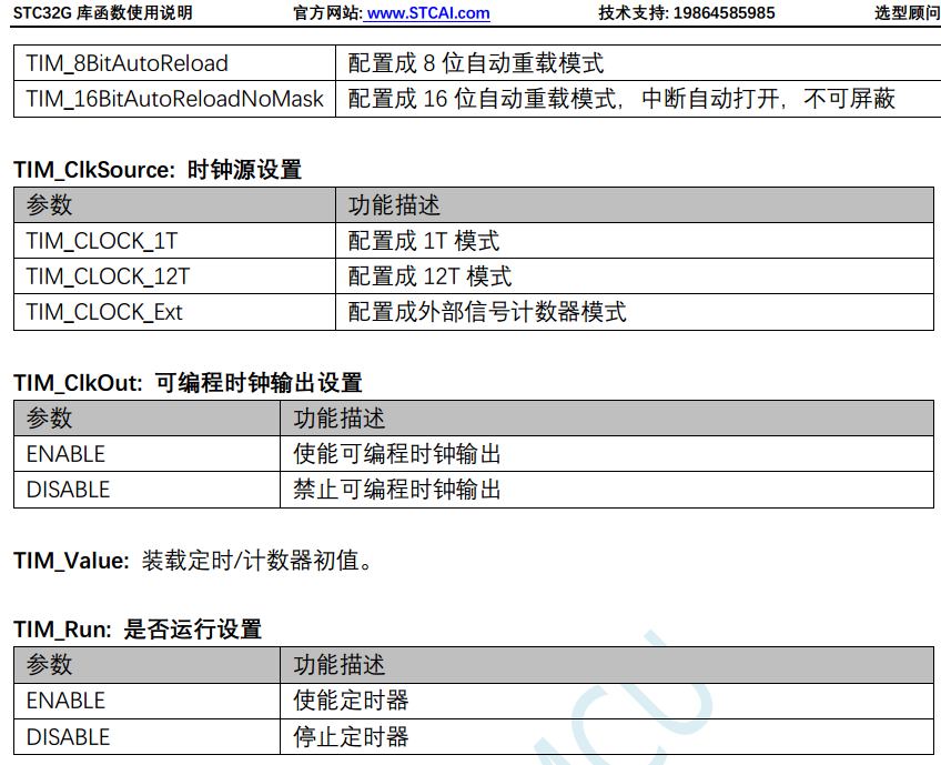

        TIM_InitTypeDef                TIM_InitStructure;                                                //结构定义
        TIM_InitStructure.TIM_Mode      = TIM_16BitAutoReload;        //指定工作模式,   TIM_16BitAutoReload,TIM_16Bit,TIM_8BitAutoReload,TIM_16BitAutoReloadNoMask
        TIM_InitStructure.TIM_ClkSource = TIM_CLOCK_1T;                //指定时钟源,     TIM_CLOCK_1T,TIM_CLOCK_12T,TIM_CLOCK_Ext
        TIM_InitStructure.TIM_ClkOut    = DISABLE;                                //是否输出高速脉冲, ENABLE或DISABLE
        TIM_InitStructure.TIM_Value     = (u16)(65536UL - (MAIN_Fosc / 100000UL));                //初值,
        TIM_InitStructure.TIM_Run       = ENABLE;                                        //是否初始化后启动定时器, ENABLE或DISABLE
        Timer_Inilize(Timer0,&TIM_InitStructure);                                        //初始化Timer0          Timer0,Timer1,Timer2,Timer3,Timer4

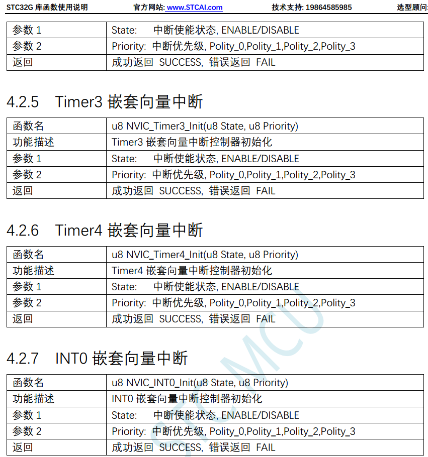

        NVIC_Timer0_Init(ENABLE,Priority_0);                //中断使能, ENABLE/DISABLE; 优先级(低到高) Priority_0,Priority_1,Priority_2,Priority_3
        TIM_InitStructure.TIM_Value     = (u16)(65536UL - (MAIN_Fosc / 10000));                        //初值,
        Timer_Inilize(Timer1,&TIM_InitStructure);                                        //初始化Timer1          Timer0,Timer1,Timer2,Timer3,Timer4
        NVIC_Timer1_Init(ENABLE,Priority_0);                //中断使能, ENABLE/DISABLE; 优先级(低到高) Priority_0,Priority_1,Priority_2,Priority_3
        TIM_InitStructure.TIM_Value     = (u16)(65536UL - (MAIN_Fosc / 1000));                                //初值
        Timer_Inilize(Timer2,&TIM_InitStructure);                                        //初始化Timer2          Timer0,Timer1,Timer2,Timer3,Timer4
        NVIC_Timer2_Init(ENABLE,NULL);                //中断使能, ENABLE/DISABLE; 无优先级
        TIM_InitStructure.TIM_ClkSource = TIM_CLOCK_12T;        //指定时钟源,     TIM_CLOCK_1T,TIM_CLOCK_12T,TIM_CLOCK_Ext
        TIM_InitStructure.TIM_ClkOut    = ENABLE;                                        //是否输出高速脉冲, ENABLE或DISABLE
        TIM_InitStructure.TIM_Value     = (u16)(65536UL - (MAIN_Fosc / (100*12)));                //初值
        Timer_Inilize(Timer3,&TIM_InitStructure);                                        //初始化Timer3          Timer0,Timer1,Timer2,Timer3,Timer4
        NVIC_Timer3_Init(ENABLE,NULL);                //中断使能, ENABLE/DISABLE; 无优先级
        TIM_InitStructure.TIM_Value     = (u16)(65536UL - (MAIN_Fosc / (50*12)));                //初值
        Timer_Inilize(Timer4,&TIM_InitStructure);                                        //初始化Timer4          Timer0,Timer1,Timer2,Timer3,Timer4
        NVIC_Timer4_Init(ENABLE,NULL);                //中断使能, ENABLE/DISABLE; 无优先级
/******************** 主函数**************************/
void main(void)
        WTST = 0;                //设置程序指令延时参数,赋值为0可将CPU执行指令的速度设置为最快
        EAXSFR();                //扩展SFR(XFR)访问使能
        CKCON = 0;      //提高访问XRAM速度
        GPIO_config();
        Timer_config();
        EA = 1;
        P40 = 0;                //打开实验箱LED电源
        while (1);

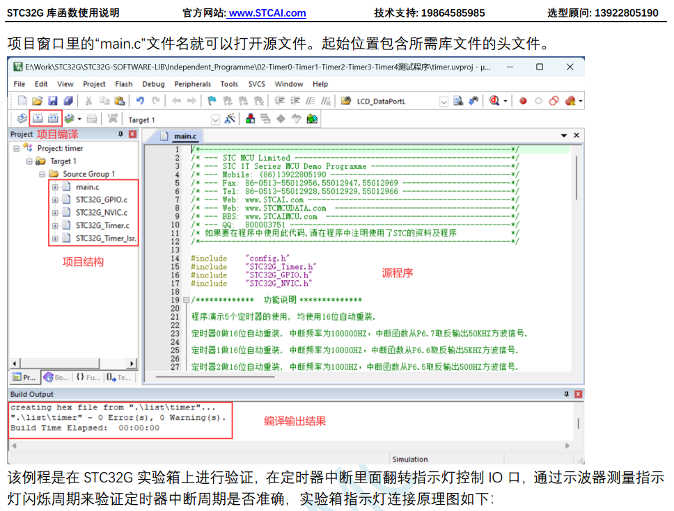

4.范例程序在KEIL中仿真成功:
5. STC-USB Link1D + 实验箱V9.6的硬件效果如下:
