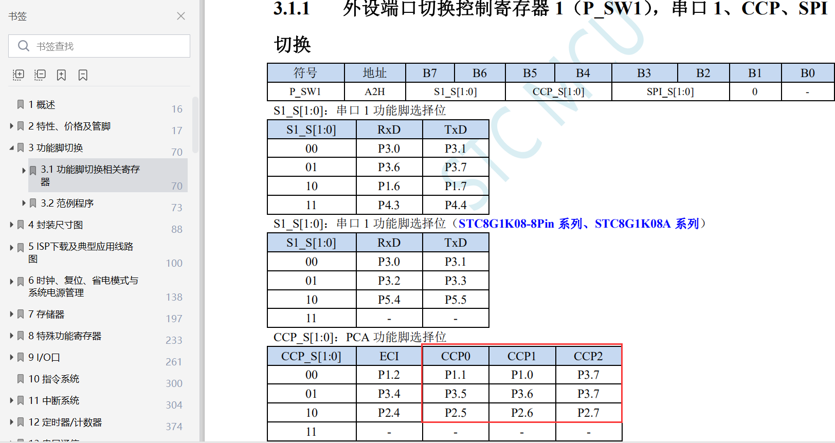

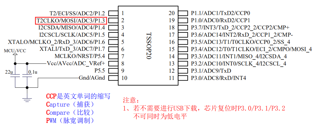

您是说,STC8G1K08的PWM输出正常是CCP0(P1.1),我可以把这个角映射到P1.3吗?
是否可以映射到P1.3上面,还得根据具体型号的手册来看,我没有看所以无法确定是否可以映射到P1.3上面。再说了,8G的是否可以映射也要根据手册来查看一下。否则的话就得更换芯片型号了。

发表于 2023-4-4 17:17:23 | 显示全部楼层
wenhuixuan 发表于 2023-4-4 13:06
是否可以映射到P1.3上面,还得根据具体型号的手册来看,我没有看所以无法确定是否可以映射到P1.3上面。再 ...
芯片模块能够切换到哪些脚位,在规格书第三章都有介绍:

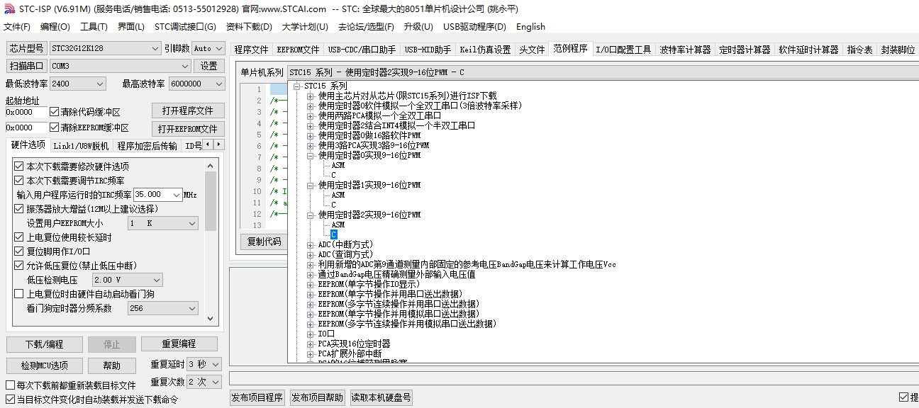

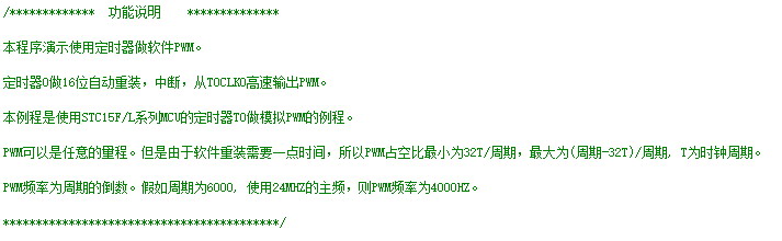

发表于 2023-4-4 19:46:32 | 显示全部楼层
我在8楼贴图给他看,他没认真看,别人是如下用我们的 T2做的 PWM,我们STC15的范例程序提供了这个程序
===请大家认真看我们的专业回答

发表于 2023-7-9 18:49:00 | 显示全部楼层
刘*** 发表于 2023-7-7 12:06
请教梁工:
        我是还是个刚入门的,需请教两点。
       一是在用定时器作PWM输出时,因中断、重装 ...
STC8G1K08有硬件PWM,请直接使用硬件PWM。
不知道你用STC15那个型号的?如果MCU带有硬件PWM,请优先使用硬件PWM。
如果使用STC15系列的定时器做PWM,则使用16位自动重装模式,因为是自动重装,不需要考虑补偿。
