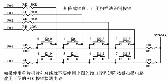

第十一集
实验箱原理图
P06P07检测行;P00P01P02P03检测4列;
当没有按键按下时P06P07为高电平把列设成低电平,当按下时按下的行为低电平。
扫描P06P07的低电平表示列按下。假设是P07为0就将P07设为0同时列设为高在扫描4列哪一个为0就是列按下在将行和列结合判断便可判断第几个按下

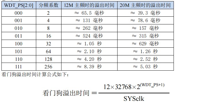

第十二集
截图202503292135583099.jpg WDT_FLAG:看门狗溢出标志发生溢出置一需要软件清零
EN_WDT:看门狗使能位 启动位
CLR_WDT:看门狗定时器清零  在溢出时间内要清零否则复位
WDT_PS[2:0]:看门狗定时器时钟分频系数

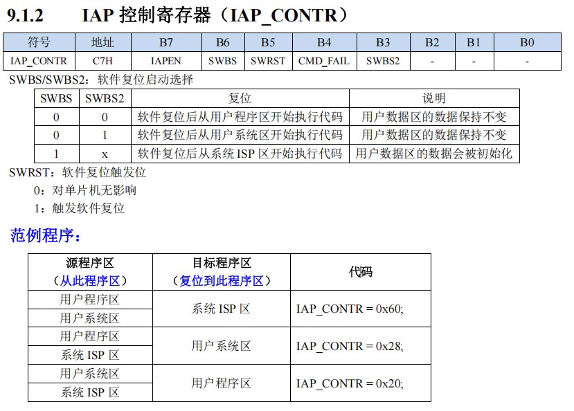

截图202503292141546231.jpg 软件复位写入0x60可进入下载模式

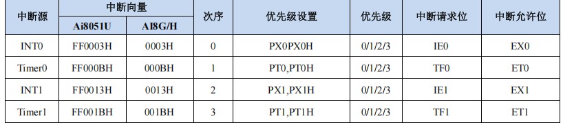

十三集

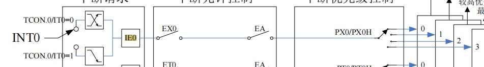

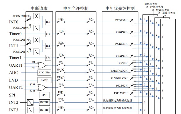

中断控制器
有以下中断 其中中断服务号由高到低0~73
对于开启中断要清除标制位开启允许位然后开启EA=1总中断
如TF0为定时器0的标志位ET0为其的允许位,PT0,PT0H设置优先级部分中断无法设置中断优先级如INT2为固定0
IT0控制触发电平IE0中断标值位EX0外部中断启动位EA总中断启动位PX
PXH优先级

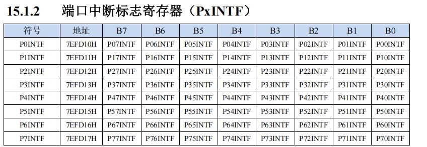

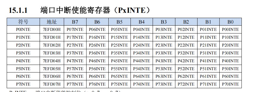

截图202503292159404225.jpg Ai8051U系列支持所有的I/O中断,且支持4种中断模式:下降沿中断、上升沿中断、低电平中断、高电平中断。每组I/O口都有独立的中断入口地址,且每个I/O可独立设置中断模式。但是不支持双边延检测
截图202503292231083123.jpg 使能位
截图202503292231373114.jpg 标志位需要软件清零 截图202503292232203782.jpg 配置模式 截图202503292232394579.jpg 优先级
