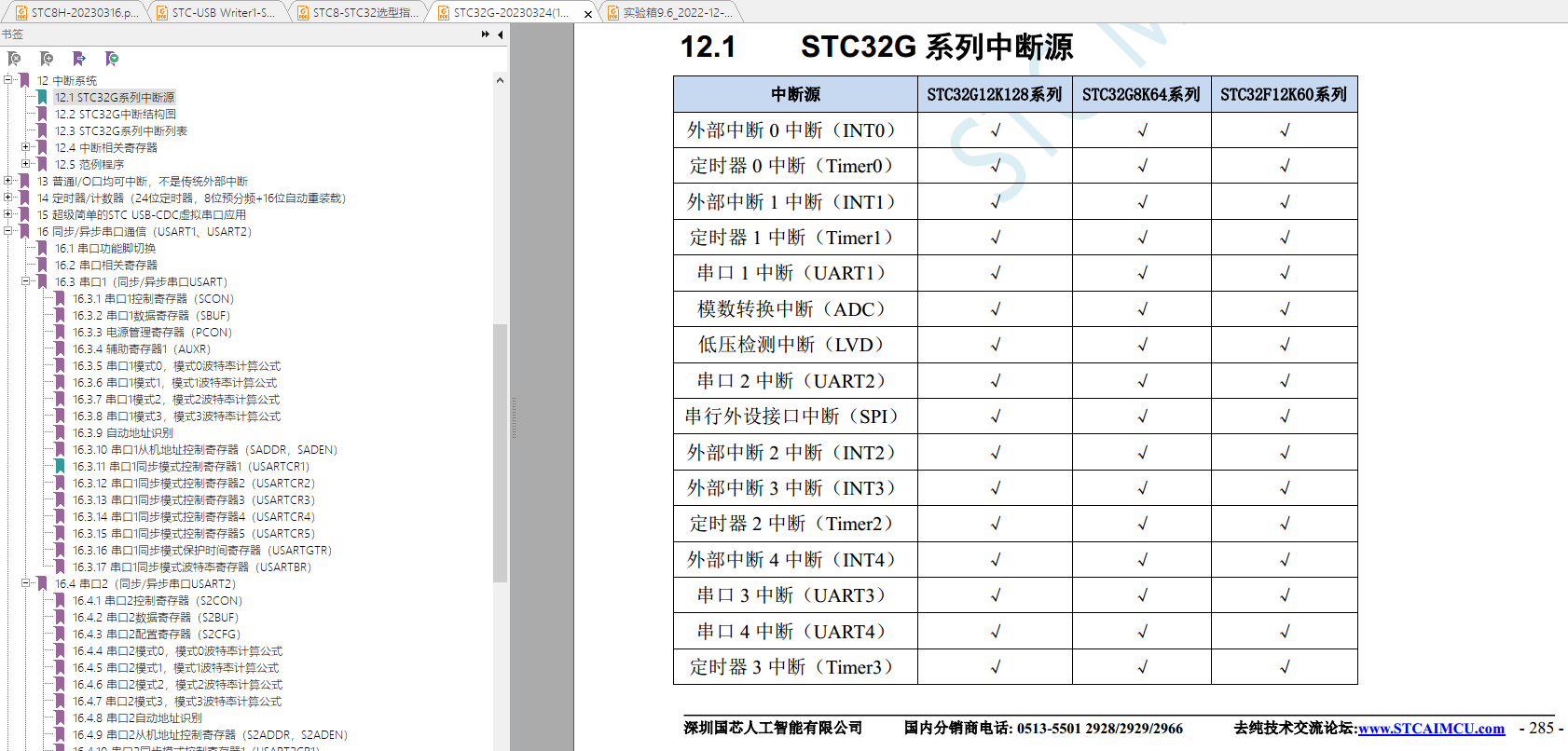

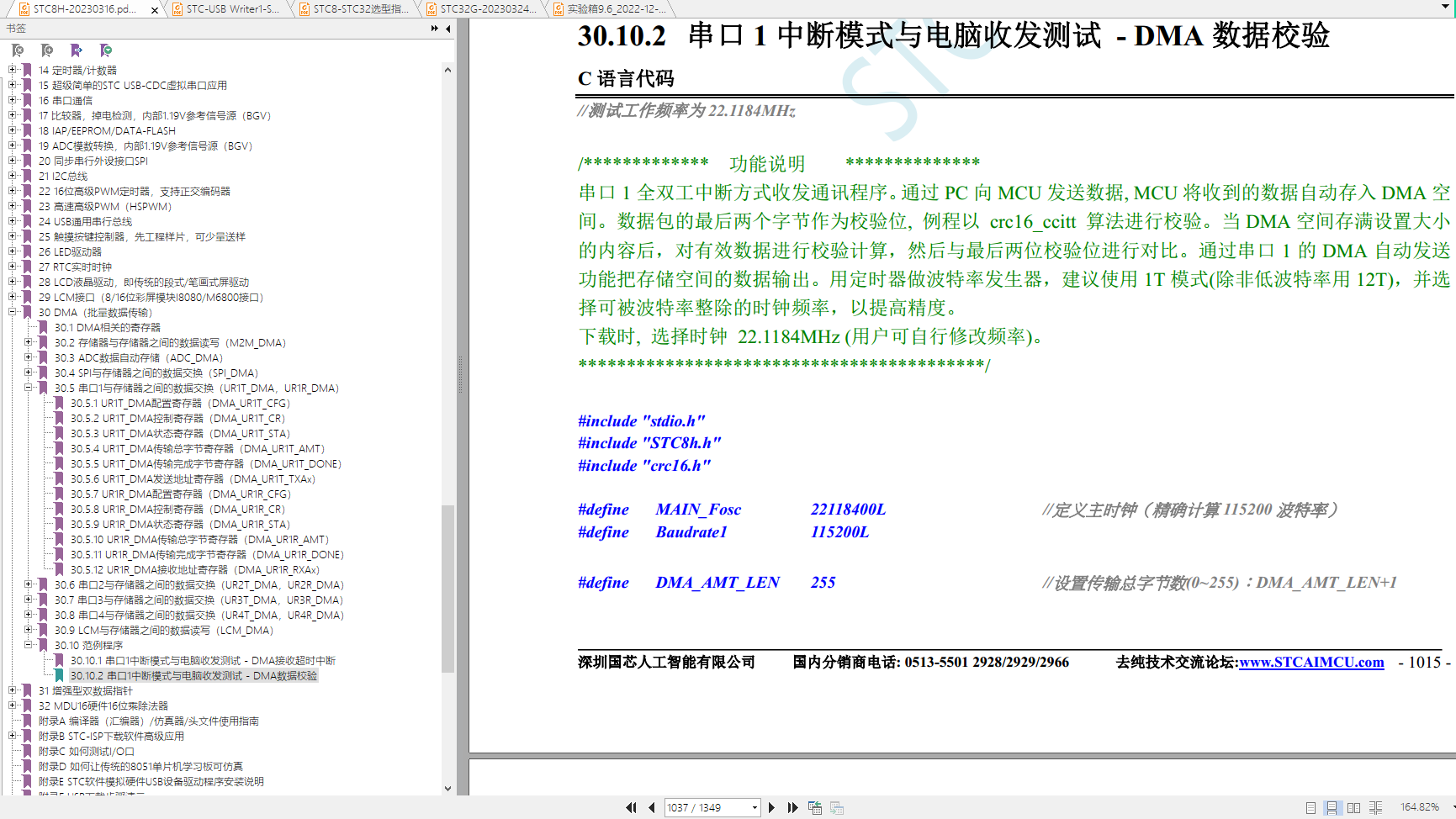

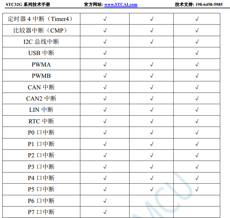

发表于 2023-4-3 18:55:02 | 显示全部楼层
肯定可以只进DMA支持的DMA串口中断/【如200个字节进一次】,不需要每个字节都进普通的中断
===具体咋用,看数据手册,我不是技术N年,先回答到这。等明上班时间我们同事答复您
还是要看STC32的数据手册

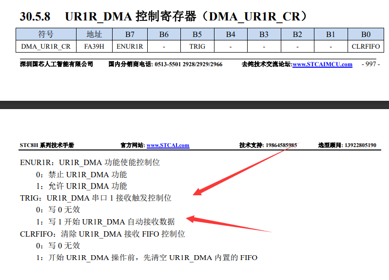

发表于 2023-4-3 20:03:02 | 显示全部楼层
===具体咋用,看 ...
可我实测在开启自动接收DMA后不会进入串口中断RI
