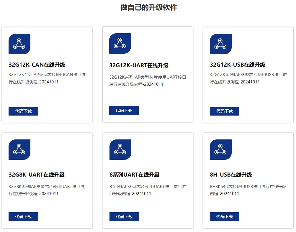

可以使用用户自定义方式升级
需要分区,bootloader区和用户程序区
https://www.stcai.com/zxsj
